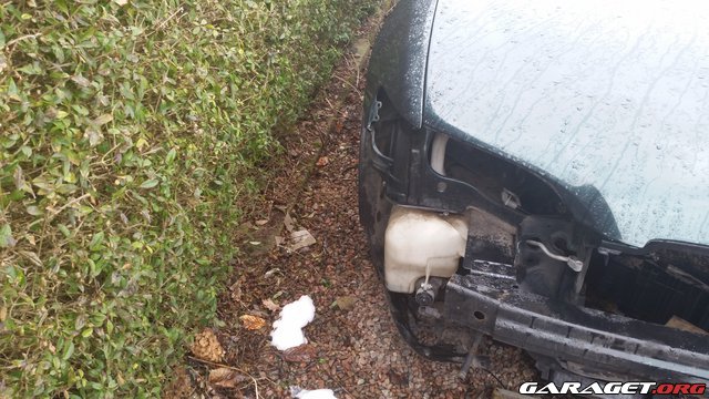

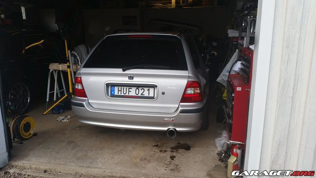

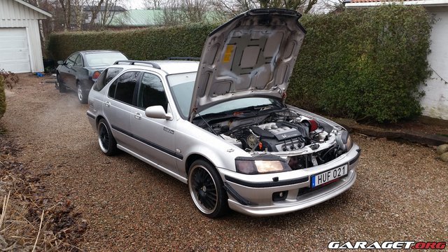

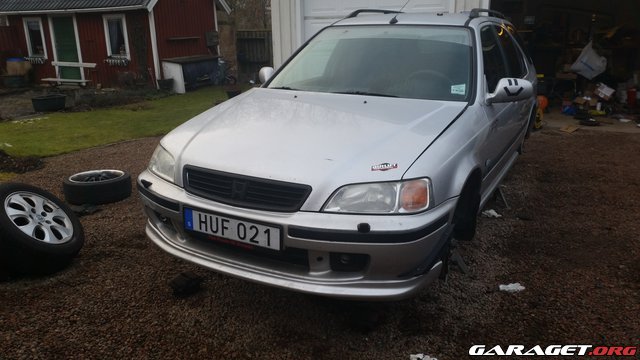

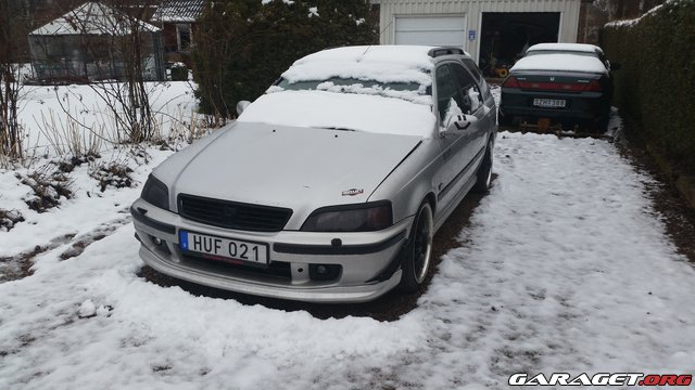

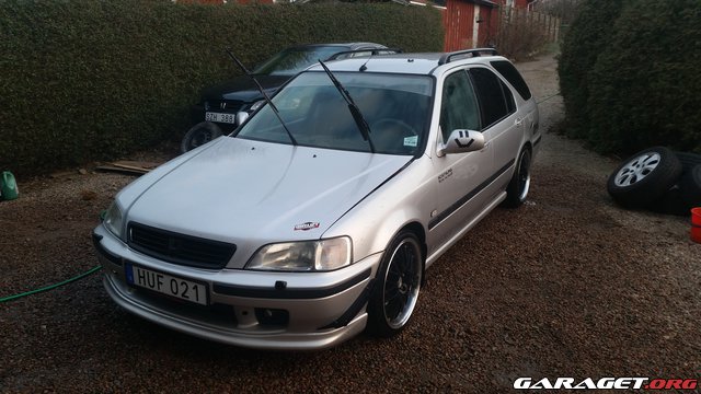

Lägger upp en till helhetsbild smile
Besiktningsperioden är slut iochmed denna månadens slut så jag tänkte ställa på den nästa vecka och ge mig ut o köra lite, bilen går väldigt jämnt och fint, blir helt annorlunda att köra, känns mer rejäl hela bilen, svårt att förklara, får väl se om det är samma i högre hastigheter sen tongue ska se till att filma också smile glöm inte att kommentera wink

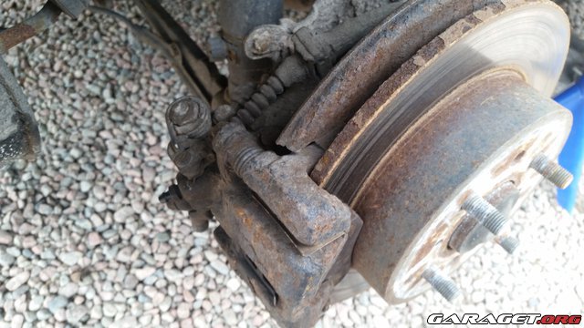

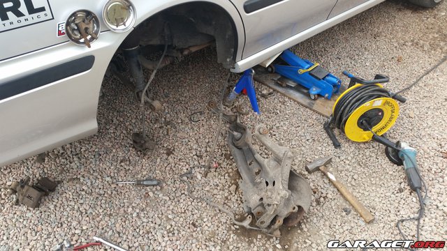

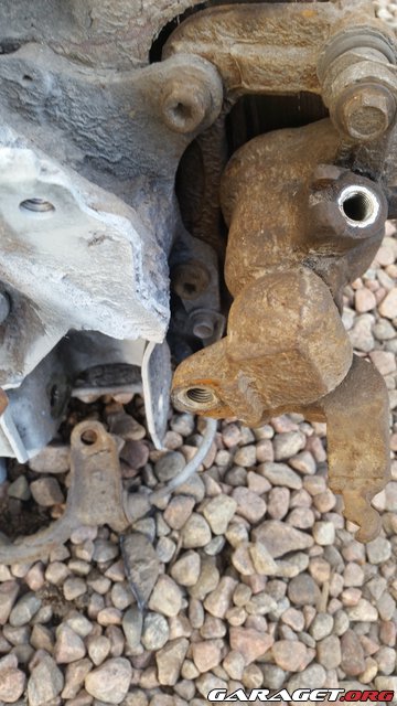

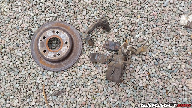

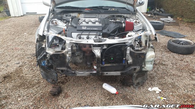

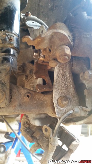

ja att köra en runda denna månaden, det blev inget med det, har för mig att om man hamnar i en flygande bes och dem upptäcker detta så måste bilen byggas tillbaks till original som sedan måste kontrolleras av en verkstad och sen regbes sad så nej de blir inget med det

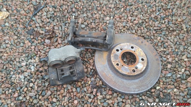

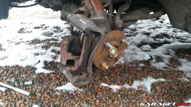

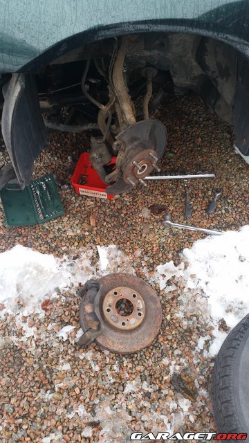

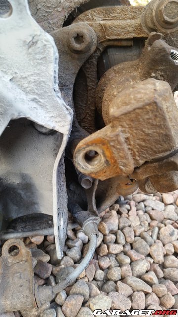

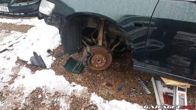

MEN jag började med att uppgradera bromsarna smile
såg ut såhär sad
https://www1.garaget.org/gallery/images/156/155033/155033-daf0ec230b0a088c28a3cd684f4a515f.jpg

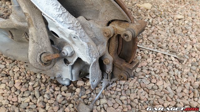

men men, bara börja plocka på Accorden
https://www1.garaget.org/gallery/images/156/155033/155033-4b49fb8c9bef342e7080d94f197aec74.jpg

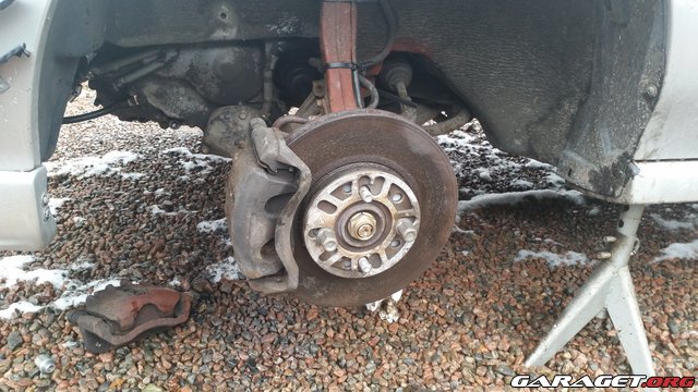

sådär ja smile
https://www1.garaget.org/gallery/images/156/155033/155033-09649ed2630b7ce8c2b0b150e38700a7.jpg

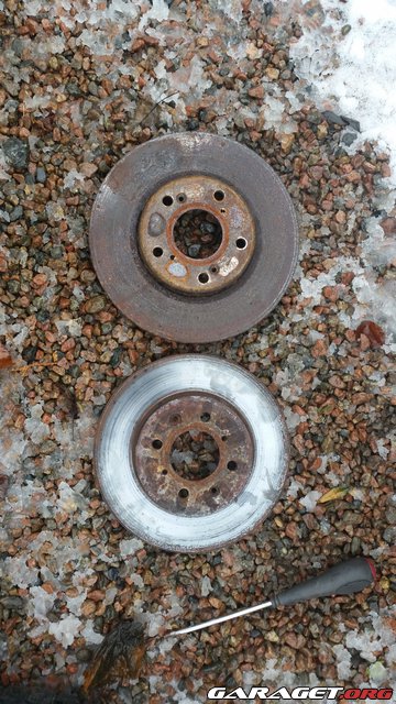

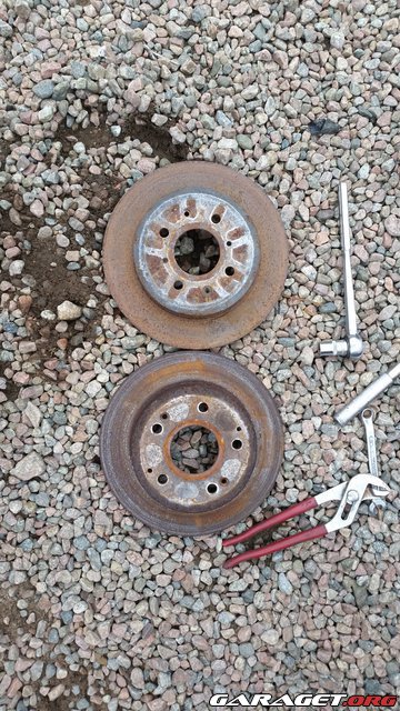

Civic nertill 260mm
Accord 280mm
https://www1.garaget.org/gallery/images/156/155033/155033-34956e6d63ad2e497067810a5afa5d67.jpg

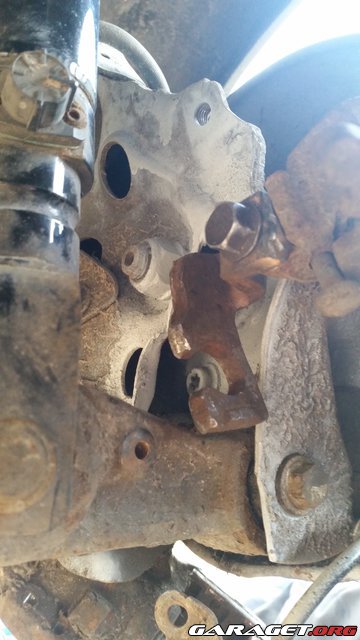

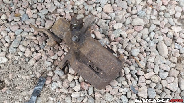

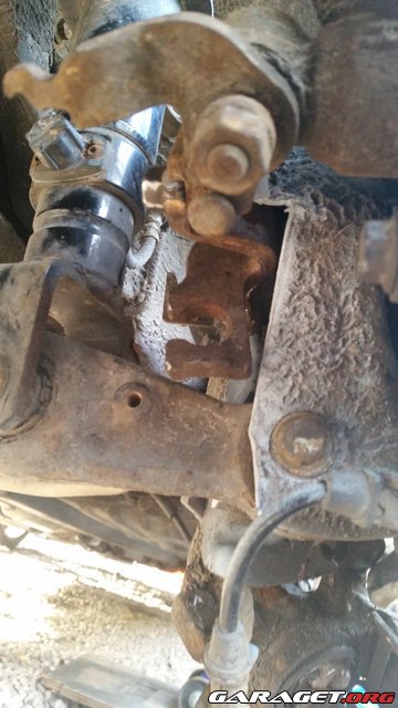

tvåkolvsok på Accorden, det hade jag aldrig gissat tongue
https://www1.garaget.org/gallery/images/156/155033/155033-52c01bc6b7681be92599b701e6100a2d.jpg
Accordens sadel passade på Civicen rakt på Oo *överlycklig*
https://www1.garaget.org/gallery/images/156/155033/155033-7dbae5a340815dabfede3918f248a661.jpg

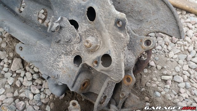

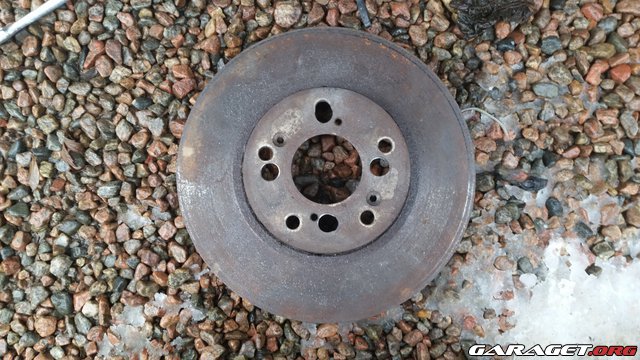

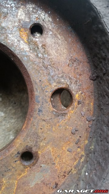

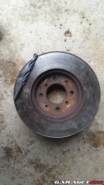

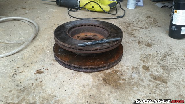

skivorna passar, egentligen, fast endå inte, 5bult och 4bult tongue
BORRA!! big_smile
https://www1.garaget.org/gallery/images/156/155033/155033-28fc9dd4f515dc40de1e0ddf7248ada3.jpg
olika avstånd från skivans centrum också
https://www1.garaget.org/gallery/images/156/155033/155033-37fdb72e135e506ced771c974130f7b1.jpg
4 bultskivan uppe på 5 bultskivan
köpte ett 12mm borr på k-rauta
bara borra smile
https://www1.garaget.org/gallery/images/156/155033/155033-e05549419c27a435648b0d51a464e77c.jpg
blev ganska bra, många hål att välja på nu xP
skivorna har samma diameter i hålet i mitten, det är det som centrerar skivan och som också gör att man kan borra om själv hemma med vanlig borrmaskin då bultarna inte har något med centrering att göra
https://www1.garaget.org/gallery/images/156/155033/155033-2e85bd805cba8117486e702d63881048.jpg
då sitter allt på Civicen smile
https://www1.garaget.org/gallery/images/156/155033/155033-9188032d736aeb81c0cdffdb7be67ca3.jpg

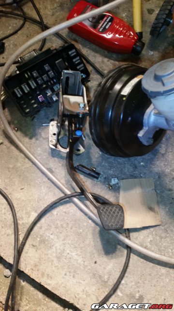

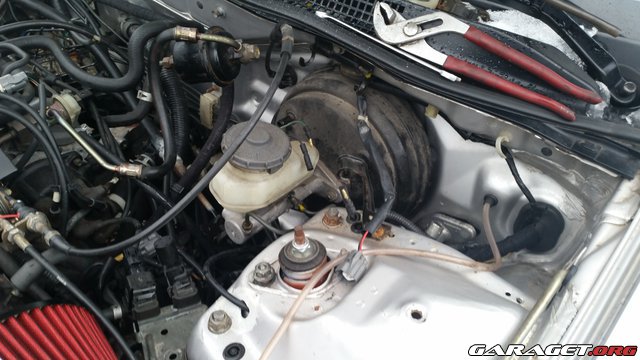

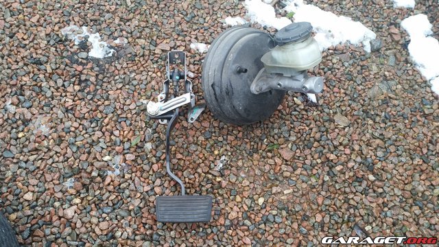

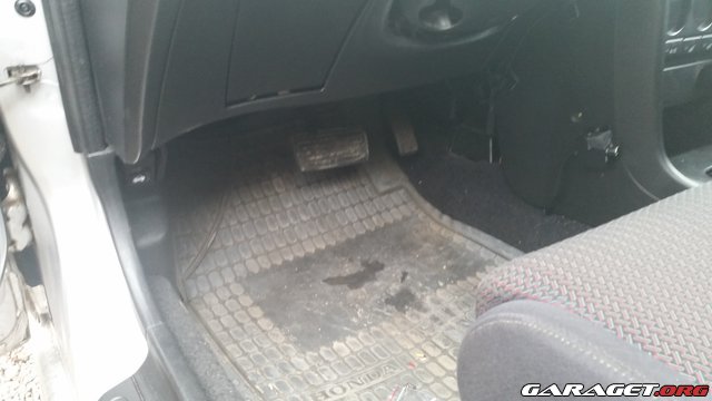

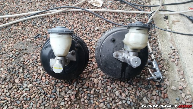

nästa steg, montera Accordens större servo och huvudcylinder, och även den breda bromspedalen
https://www1.garaget.org/gallery/images/156/155033/155033-5256970b13da2753a8464a60ecb4f9ad.jpg
lite skillnad tongue
https://www1.garaget.org/gallery/images/156/155033/155033-11e231c396399c018ed634686261d4cc.jpg
den visade sig passa perfekt big_smile fyller ut bra också xP
https://www1.garaget.org/gallery/images/156/155033/155033-a140fee89df6b3eb4014271352fcbd11.jpg

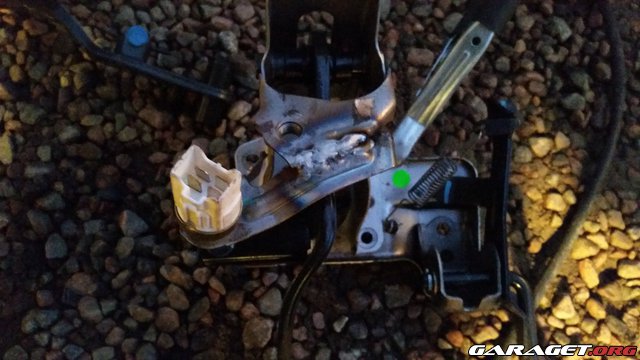

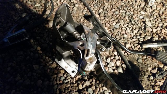

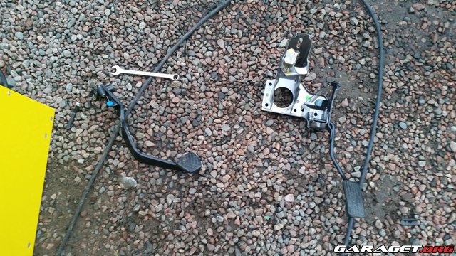

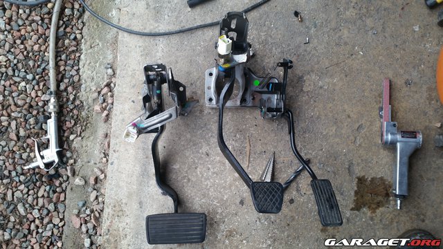

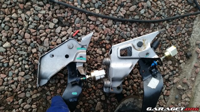

på Civicen sitter gas och broms i samma pedalställ, på Accorden har bromsen ett eget ställ
https://www1.garaget.org/gallery/images/156/155033/155033-a7f1d07fb561fdea7b4f6a04aae9c519.jpg
och dem skiljer en hel del
https://www1.garaget.org/gallery/images/156/155033/155033-bbcbe31da027ee7fba90001c635971f5.jpg

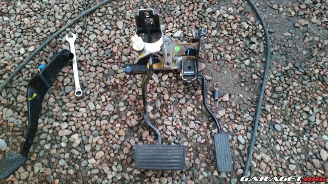

så jag tog loss bromspedalen från Civicens ställ
https://www1.garaget.org/gallery/images/156/155033/155033-31a9d4a963a1ebae954f4de62108bbca.jpg
och blev illa tvungen att slipa loss pedalen på Accorden (what??)
https://www1.garaget.org/gallery/images/156/155033/155033-58ac5fae4a4d50e09ec6ae8a3714dcaf.jpg

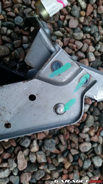

satte Accordens pedal på Civicens ställ
https://www1.garaget.org/gallery/images/156/155033/155033-224b43aafa12412112a20144f8e7586c.jpg

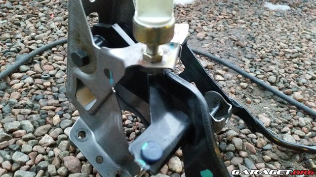

men ja, bromsljuskontakten ska möta mot en blå pluppen i bildens nederkant sad
https://www1.garaget.org/gallery/images/156/155033/155033-ea5098f942b001808a9f99c320b01fe2.jpg
fram med svetsen så blev allt bra smile
https://www1.garaget.org/gallery/images/156/155033/155033-201e7a0ce90a00297eb035ad543c2dd4.jpg
Använder Accordens bromsljuskontakt, den är inte samma då farthållaren går via den, så istället för 2 poler som det normalt sätt är så är det nu 4
https://www1.garaget.org/gallery/images/156/155033/155033-ced0ff4ba5d06b54c8062c86d55867f2.jpg

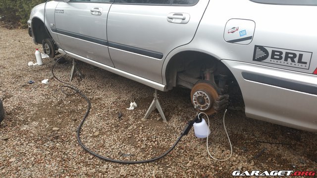

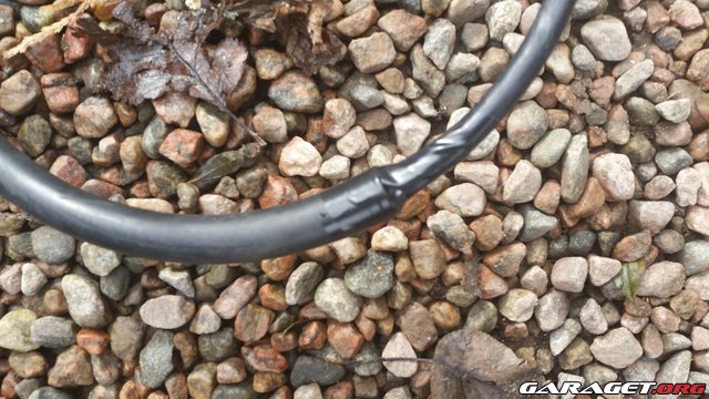

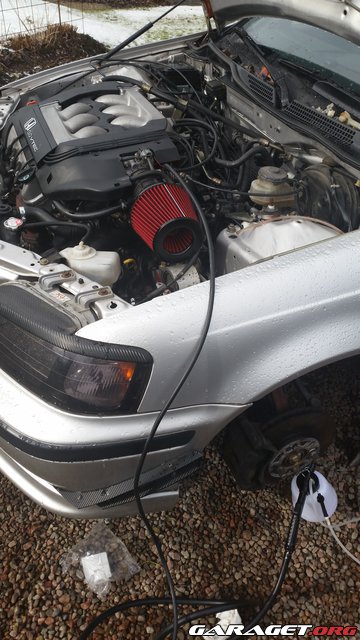

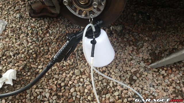

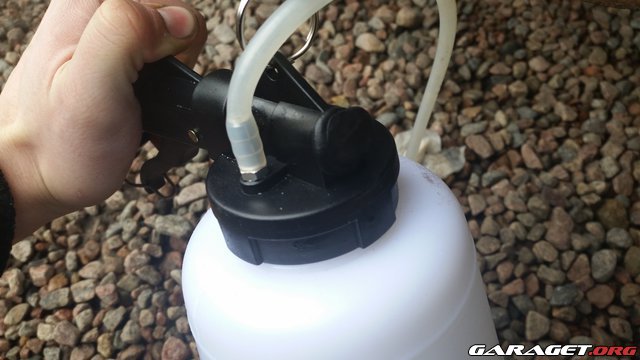

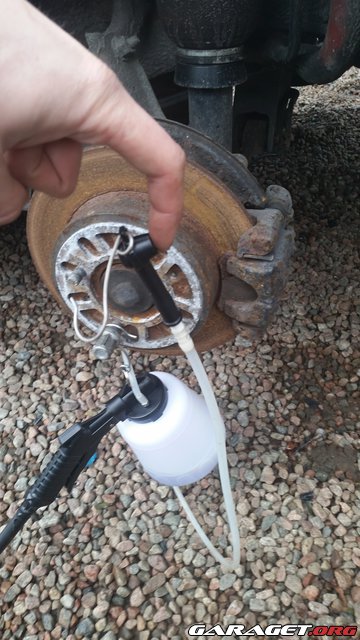

började på att lufta bromsarna, fick en snilleblixt att man kan plocka vakuum från motorn
dessa luftningskit kan man köpa på biltema, man kopplar den till kompressorn så blåses det luft förbi en öppning i behållaren vilket skapar en undertryck i behållaren så att bromsvätskan sugs ut, men dem är för klena för att det ska funka, så, lite ombyggnad
handtaget ska vara intryckt hela tiden, och dessa har en bygel man kan fälla ut, så den vart på nu
https://www1.garaget.org/gallery/images/156/155033/155033-161e81c984706262c34d94fefe7c5b91.jpg
tryckte på en bränsleslang och tejpade runt för att få tätt
https://www1.garaget.org/gallery/images/156/155033/155033-5a1ae289057fff46bd733171671e1049.jpg
här ska sitta ett luftfilter som luften blåser ut igenom, jag tog bort det och pluggade hålet
https://www1.garaget.org/gallery/images/156/155033/155033-3793eb38921933a795235cb429d5ba06.jpg
bränsleslangen stegas ner till vakuumslang
https://www1.garaget.org/gallery/images/156/155033/155033-5360274cae5e720dbc816df48fd38001.jpg
kopplat vakuum till insuget (efter spjället (jättenoga))
så nu är det bara att starta motorn smile
https://www1.garaget.org/gallery/images/156/155033/155033-bab45823c5f649e2bedad6f10e0a7e62.jpg

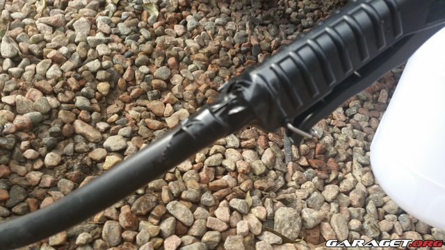

hade lite problem med att det läckte där jag hade tejpat osv, men lite mer tejp löste det, och när det var HELT tätt, ja haha det var helt otroligt vilket sug det blev drog ut bromsvätska väldigt fort, och eftersom det sköter sigsjälvt så kunde jag pumpa bromsen samtidigt och fylla på i behållaren allt eftersom
https://www1.garaget.org/gallery/images/156/155033/155033-71cec57323bca1b7a4548c61721b2aba.jpg
den var såpass stark att den sög sig fast i fingret tongue
att tänka på om du väljer att lufta såhär (vilket jag rekommenderar starkt, detta är jättesmidigt) är att det blir sånt sug att luft kommer smita emellan nippeln och oket vilket gör att det blir massa luftbubblor i slangen till behållaren man suger ner allt i, detta är ju såklart inget problem i sig men man kan alltså inte se när man fått bort all luft, men sen o andra sidan, man behöver bara stå bredvid och kolla på medans den luftar själv, så man låter den bara gå tills man tror det är klart, är det inte klart så bara fortsätta smile

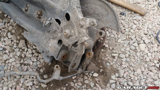

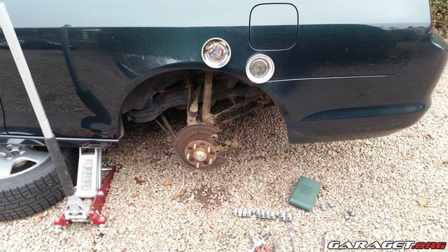

här emellan klämde jag mig in och plockade andra sidans bromsar på accorden tongue
https://www1.garaget.org/gallery/images/156/155033/155033-8a625c8404b0b6a0e6b52e4491335c3b.jpg
och här sitter det på Civicen tongue
https://www1.garaget.org/gallery/images/156/155033/155033-d4f8b9105854ccdbcd20bb2fa22047a1.jpg

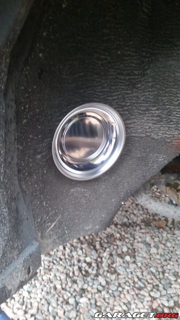

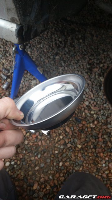

köpte magnetskålar på Gekås för 17kr styck, funkar mycket bra smile
https://www1.garaget.org/gallery/images/156/155033/155033-df8ef888ad2ceadb7f02e93ca6960723.jpg
https://www1.garaget.org/gallery/images/156/155033/155033-d244c43ff9c62cefdf18663e0fc351cd.jpg

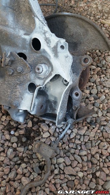

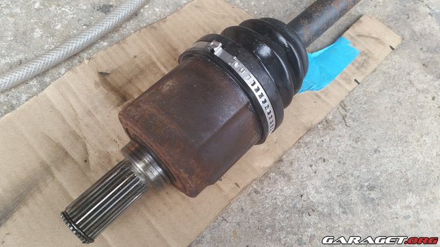

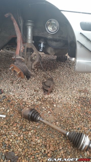

innan jag hade monterat bromsarna passade jag på att plockat ut drivaxeln
https://www1.garaget.org/gallery/images/156/155033/155033-ba752e7ed8e1f9b09369f736accdf07b.jpg
det var för lite fett i den och klämman bestod av två buntband, detta är nu fixat smile
https://www1.garaget.org/gallery/images/156/155033/155033-6d55dc4060e1155463a16e7914dbb839.jpg

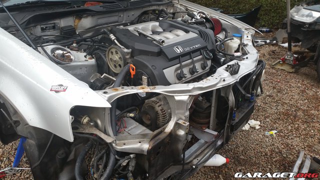

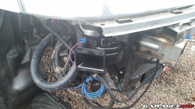

monterade en ny tuta och spolarvätskebehållaren (
bytade även till besiktningslyktor (ingen toning)
tyvärr måste man plocka krockbalken på dessa för att få loss lyktorna sad men men

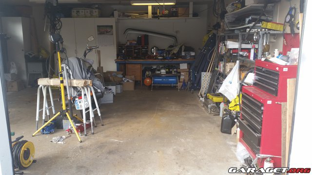

idag blev en städdag, kunde knappt komma in i garaget längre (inte bilen, JAG kunde inte komma in), fyllde två stora säckar med skit tongue fixade även en trasig lampa på min Accord Tourer, ska besikta imorn, önska mig lycka till smile
glömde tyvärr ta en bild före jag städade, men det var som en vägg av grejer iaf tongue

fixat med bakbromsarna, började med att plocka loss allt från Accorden
https://www1.garaget.org/gallery/images/156/155033/155033-9fc1adf9d4ead395fd97d75a045042df.jpg
https://www1.garaget.org/gallery/images/156/155033/155033-13c73e34ddb01d93908a59b2813570b7.jpg
skivorna var visst i samma storlek, så här behåller jag Civicens skivor smile
https://www1.garaget.org/gallery/images/156/155033/155033-e937533d14fe93296e8fc1dc2f5343a8.jpg
detta är Civicens bakbroms
handbromsvajern ansluter uppe på oket och armen perkar ut ifrån bilen
https://www1.garaget.org/gallery/images/156/155033/155033-f8505bb9e36a3e8cb6b2ff709a496459.jpg
Accordens ok
Handbromsvajern ansluter i nederkant och armen pekar in mot bilen
blev ganska komplicerat dehär tongue
https://www1.garaget.org/gallery/images/156/155033/155033-c2f3875f961f69447436d49802c47f29.jpg
så efter en massa testande blev detta slutversionen:
riva bort allt
https://www1.garaget.org/gallery/images/156/155033/155033-3efce5340211b67fc1b27ffc9bcad75f.jpg
här behövs mer plats för ett fäste som ska hålla i vajern, och det är tyvärr väldigt trångt mellan denna länkarmen och fjäderbenet, och oket måste ju även kunna röra sig en hel del allteftersom klossarna slits och sen eftersom jag kör med luftfjädring så måste allt få plats när upphängningen är totalt i botten, visade sig bli riktigt svårt
https://www1.garaget.org/gallery/images/156/155033/155033-1beecf488fd04707f74a7b524355b365.jpg
https://www1.garaget.org/gallery/images/156/155033/155033-2d0c9443cfc869d047a6f8568a4536f6.jpg
hade såklart bara vit färg hemma tongue
https://www1.garaget.org/gallery/images/156/155033/155033-d19367fcc5fbd6a06d5069ff5f8839b3.jpg
hängt dit sadeln
https://www1.garaget.org/gallery/images/156/155033/155033-1926298199b4aec451ca24122a990ea0.jpg
oket på plats, nu tog jag ingen bild på hur det ser ut när oket sitter där utan att man kapat bort material, eller ja, det går inte ens att montera då tongue
https://www1.garaget.org/gallery/images/156/155033/155033-d0d60647b8e37bc6a0ddef299ea79e0f.jpg
https://www1.garaget.org/gallery/images/156/155033/155033-a0b93ce68eab872472ee566747164543.jpg
här sitter allt på bilen igen, hållaren till vajern har fått träffa skruvstäd och slägga för att passa tongue
håller på att justera in så allt passar in här
https://www1.garaget.org/gallery/images/156/155033/155033-5d8bb3a686c7215fce0e212ee0572f17.jpg
https://www1.garaget.org/gallery/images/156/155033/155033-812d4ced31d25a7d3e173de1249c3881.jpg
https://www1.garaget.org/gallery/images/156/155033/155033-8b818dd650efb5107f9b983e9156d98a.jpg
glömde ta bild på hur allt ser ut klart, ska ta bild imorn, måste ändå förstärka hållarna för jag tror att dem sviktar lite
dessa oken ha en något lite större kolv och armen till hanbromsen är längre så man får lite mer kraft, är dock inte jättebra handbroms, räcker för bes men inte för handbromsvändningar lol
