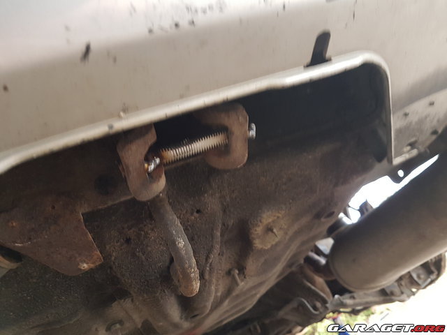

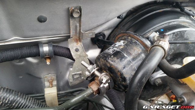

byggde ett jättefult fäste till bränslefiltret, det sitter bara i röret så det gungar/skakar/vibrerar en hel del när motorn är igång och säkert ännu mer när man kör, ska i framtiden montera filtret under bilen vid bensintanken för att helt enkelt rensa upp i motorrummet, så därför lade jag ingen energi på detta tongue
https://www1.garaget.org/gallery/images/156/155033/155033-4bd226b0fca31e60ec2b4edcad690b01.jpg

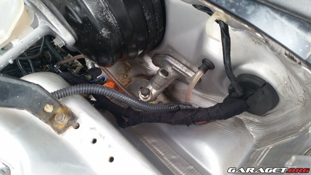

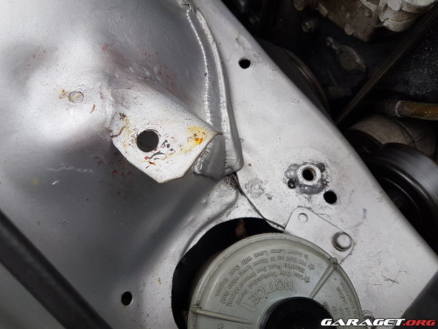

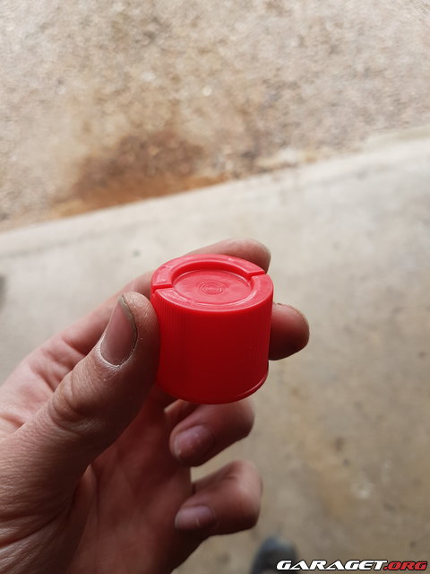

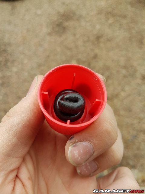

huvudcylindern till kopplingen är pluggad. Om man ramlar över en täckkåpa på skroten från en automat Civic nån gång så kan man väl montera dit den, men Civics med Automat är inte så vanliga tongue
https://www1.garaget.org/gallery/images/156/155033/155033-444083a91ad3e341c116c93296f2c176.jpg

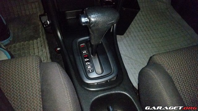

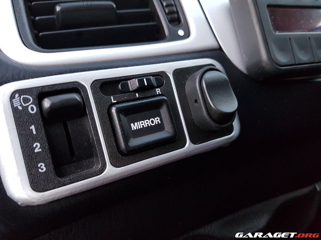

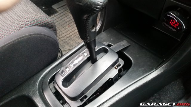

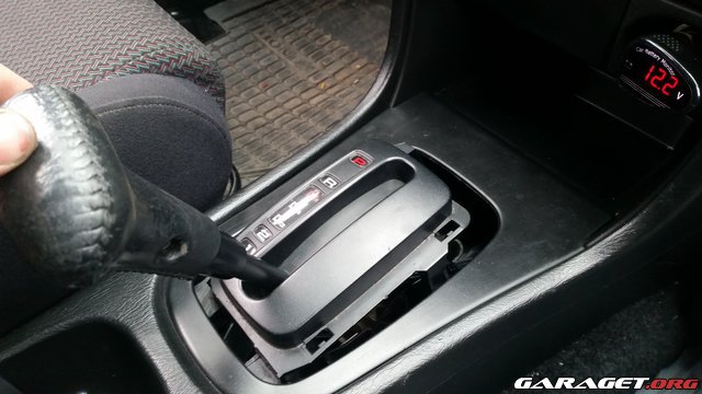

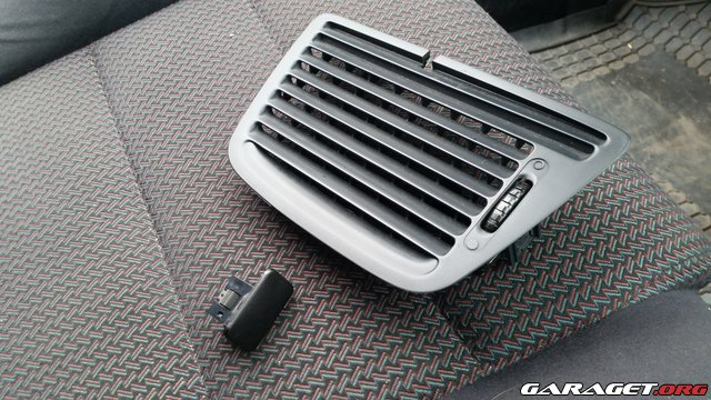

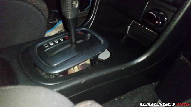

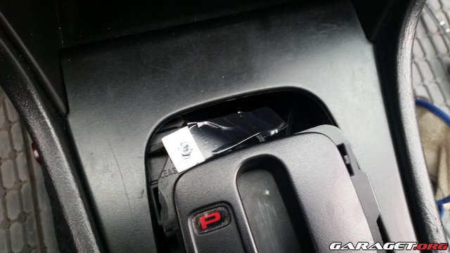

har ett litet problem med spakstället
https://www1.garaget.org/gallery/images/156/155033/155033-c09487110dae269c18bad0585b206d75.jpg

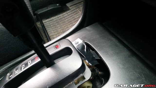

den där plastbiten åker upp (framtill)
https://www1.garaget.org/gallery/images/156/155033/155033-beb46398936722bb1dbc5f0cb85140af.jpg

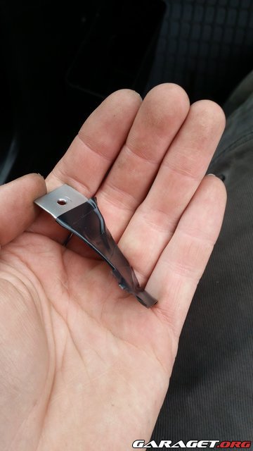

böjde till en metallbit och linda in i eltejp
https://www1.garaget.org/gallery/images/156/155033/155033-76124818446db0785d76d9c32a6f1554.jpg
https://www1.garaget.org/gallery/images/156/155033/155033-a295196756e499a60697666392a74800.jpg
https://www1.garaget.org/gallery/images/156/155033/155033-43e3f0113721139333f12b665ee63d1d.jpg
funkade klockrent big_smile

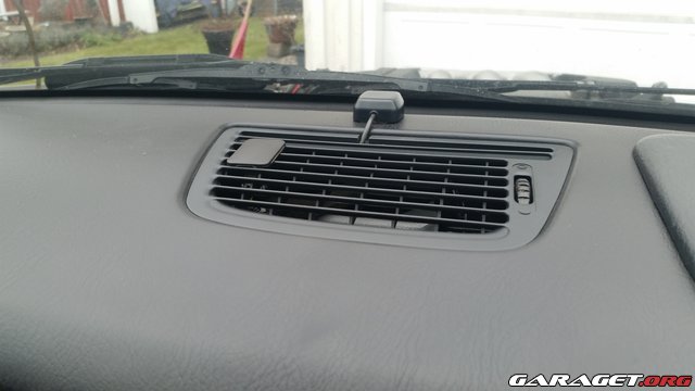

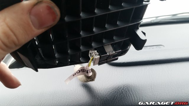

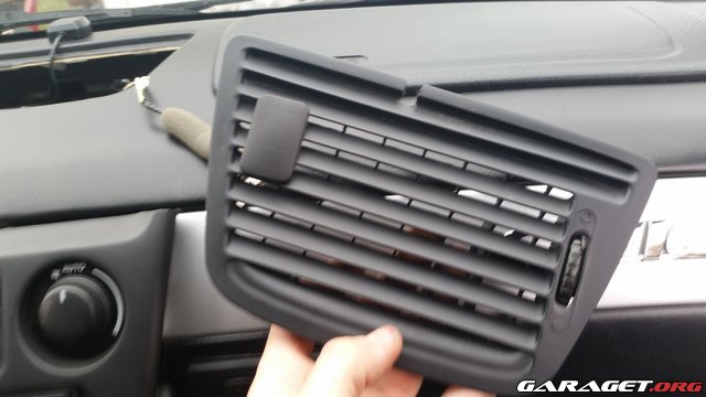

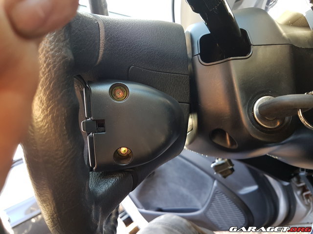

sen vart det dags för solsensorn
https://www1.garaget.org/gallery/images/156/155033/155033-6c84cf334bf81b624f60ff78d2636d26.jpg
sågade ut ett hål och tryckte i den tongue
https://www1.garaget.org/gallery/images/156/155033/155033-b4c734ac30d8f6c0aecae8f86420b98a.jpg
https://www1.garaget.org/gallery/images/156/155033/155033-03243be1726925af858a41f6fa3960d5.jpg
https://www1.garaget.org/gallery/images/156/155033/155033-385ac9fb7523ca1bc708df61635dac13.jpg
https://www1.garaget.org/gallery/images/156/155033/155033-a0f79648df25ab2d89ffb092ab44e68c.jpg

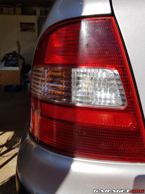

efter detta fick bilen sig en tvätt och vaxning smile
https://www1.garaget.org/gallery/images/156/155033/155033-5c378a9a678a0286e121954a227784cd.jpg
https://www1.garaget.org/gallery/images/156/155033/155033-e8223fdf1d1da0ac5dd7c6c6d17367d6.jpg
https://www1.garaget.org/gallery/images/156/155033/155033-935cfde4bf8c500cb1fe3febd8a5b975.jpg

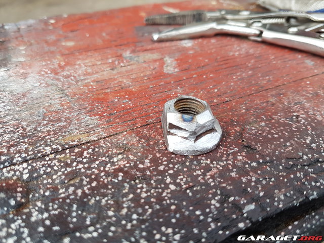

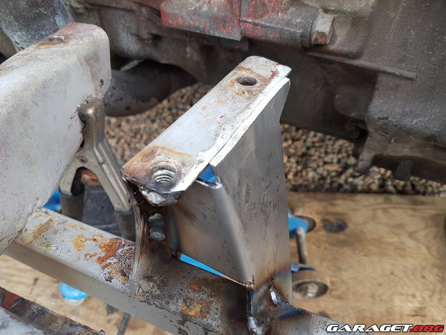

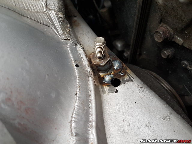

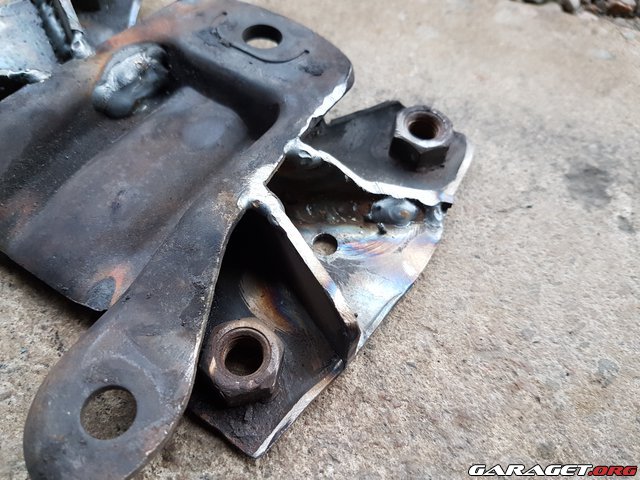

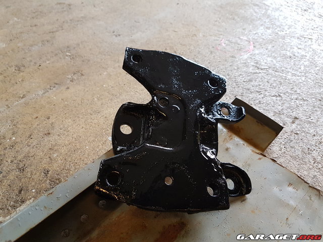

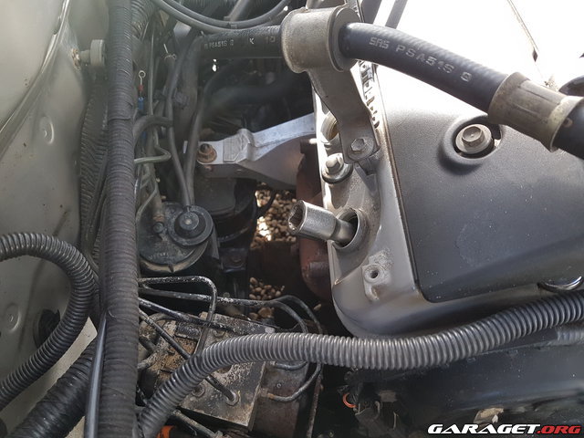

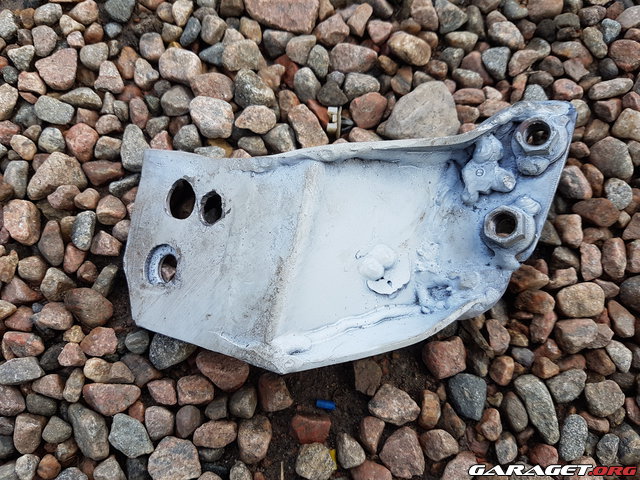

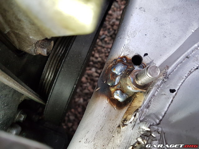

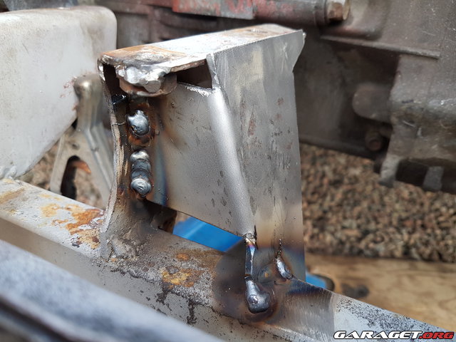

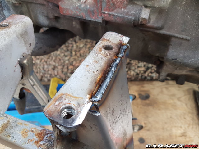

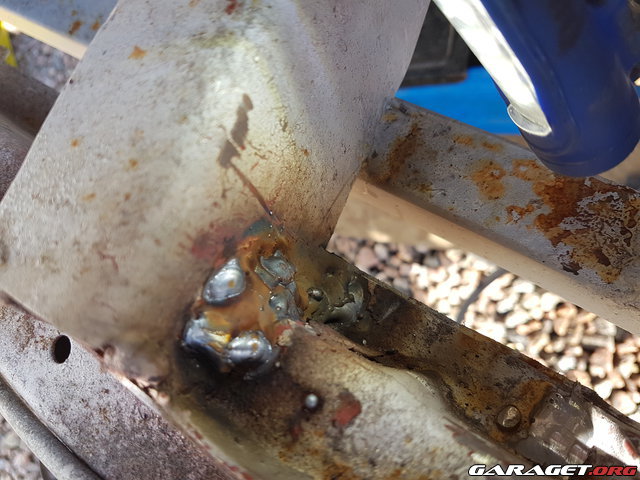

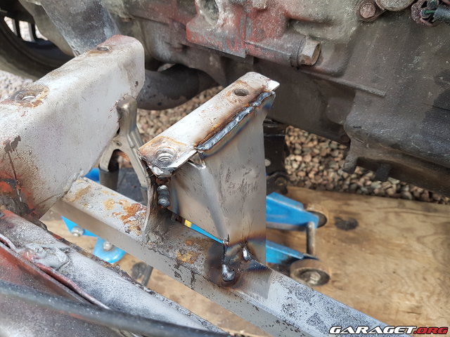

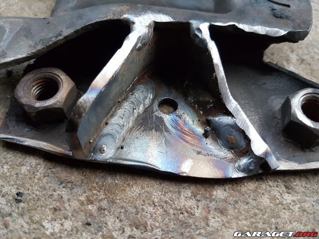

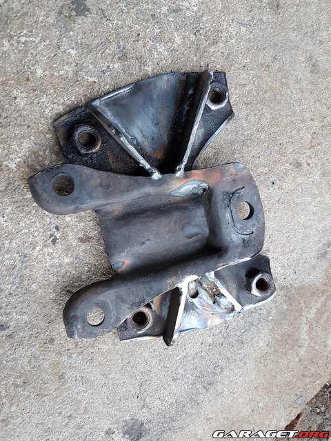

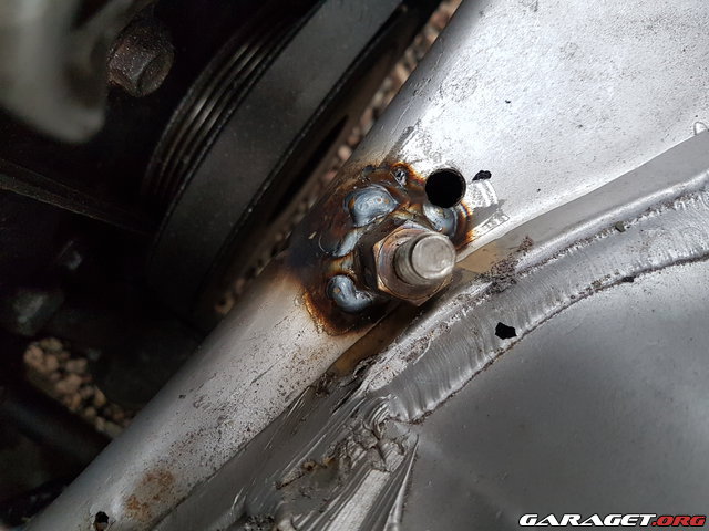

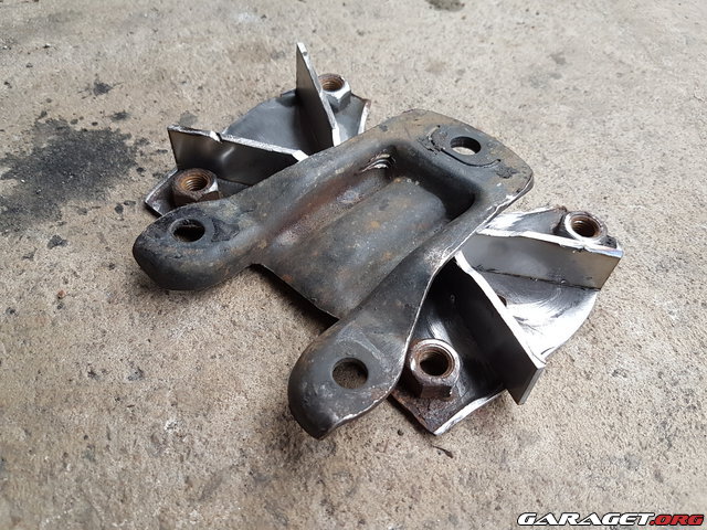

ja då har man börjat greja lite igen, har antingen inte hunnit eller helt enkelt varit för trött för att få något gjort, så det är därför tråden gått lite sakta sad
gjorde klart växellådsfästet, svetsat lite här och var och fixat
https://www1.garaget.org/gallery/images/156/155033/155033-abd55fd043b0b6e364dd3423a8cafbd2.jpg
https://www1.garaget.org/gallery/images/156/155033/155033-695bcb0ddf5c02e37ccad8fc1e4f3ae4.jpg

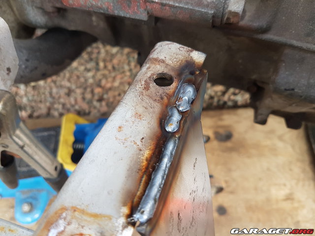

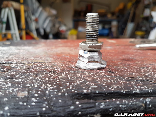

svetsade muttrar på baksidan för enklare montering, blev dock inte så snyggt, men det sitter ju undertill tongue
https://www1.garaget.org/gallery/images/156/155033/155033-da04b969b951500277e32e314ad502de.jpg
https://www1.garaget.org/gallery/images/156/155033/155033-20dd85ca81a3bf051dba258ee0d88992.jpg

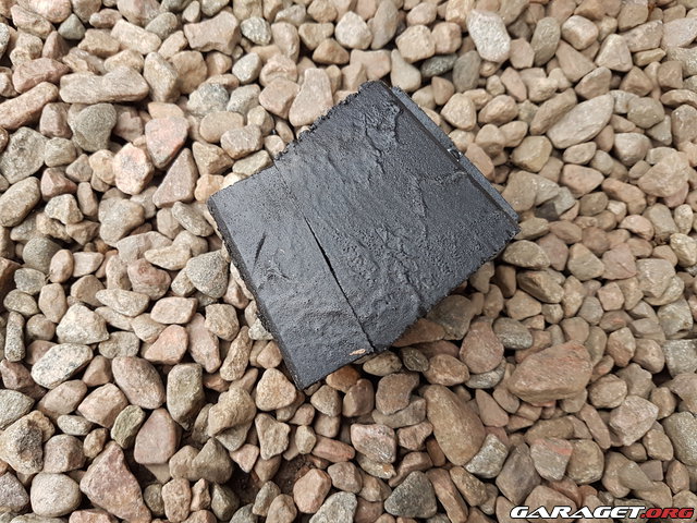

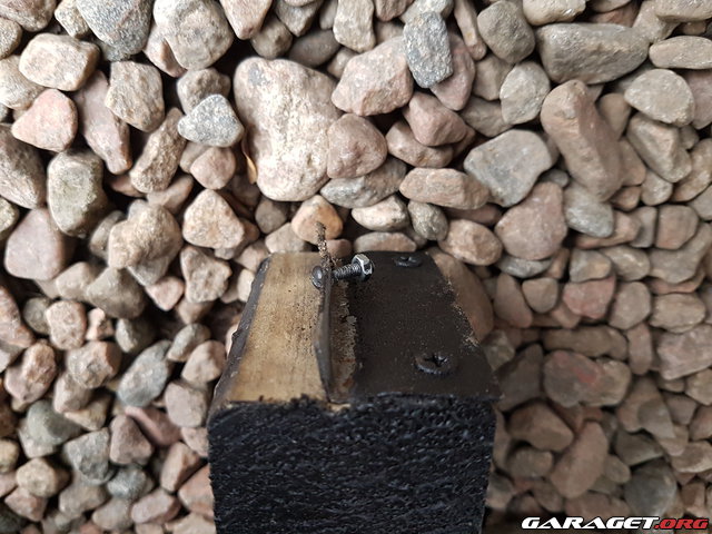

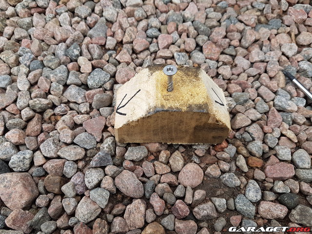

slipade lite på kudden, blev mycket finare, glömde dock ta en förebild tongue
https://www1.garaget.org/gallery/images/156/155033/155033-e65c5435bbf8f966d6a5d3289c511a4c.jpg
lite färg så ser det ju hyffsat ut iaf lol
https://www1.garaget.org/gallery/images/156/155033/155033-de5ca81ede11a838ebb06322f308af7a.jpg
på plats smile det är svårt att få detta riktigt starkt då det inte finns några skruvhål långt ut på växellådan, dem är ungefär i mitten av lådan, så det blir ganska stor belastning på det hela, får se vad besiktningen säger, det håller ju iaf, men visst går det att förbättra tongue
https://www1.garaget.org/gallery/images/156/155033/155033-d288bc12747b99ec869edcb207a74bab.jpg
allt för idag smile

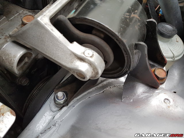

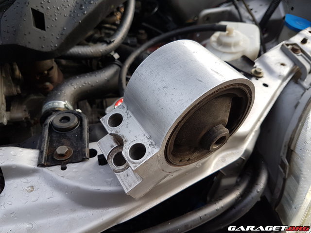

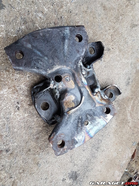

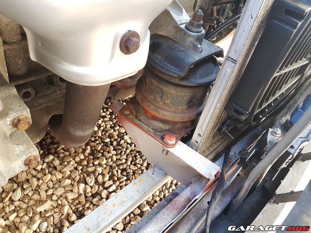

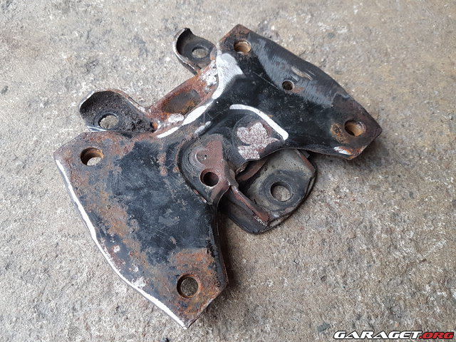

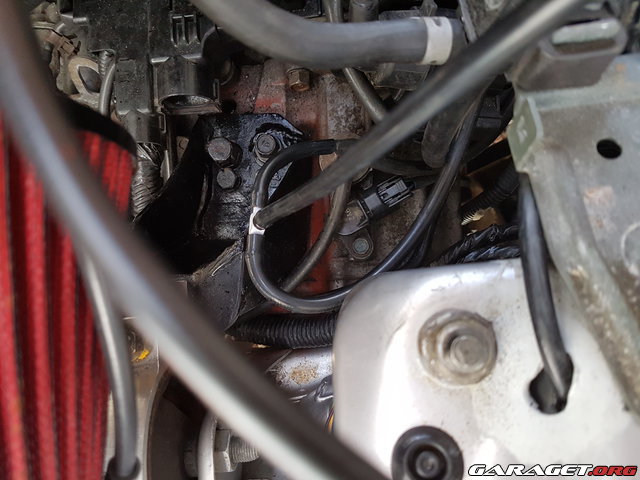

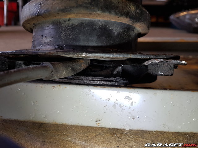

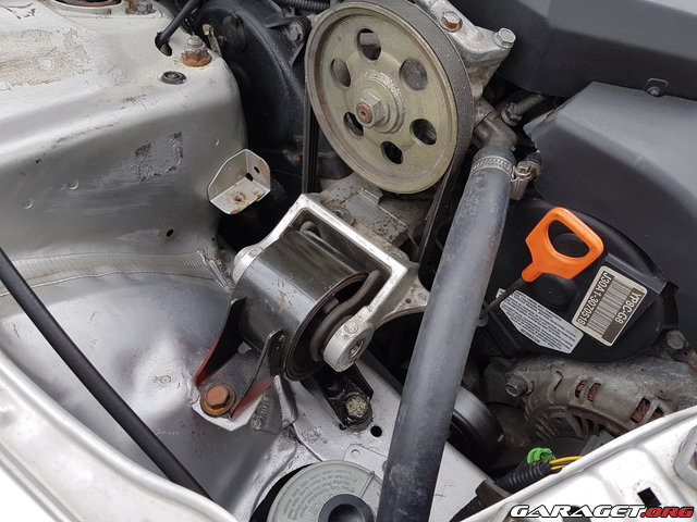

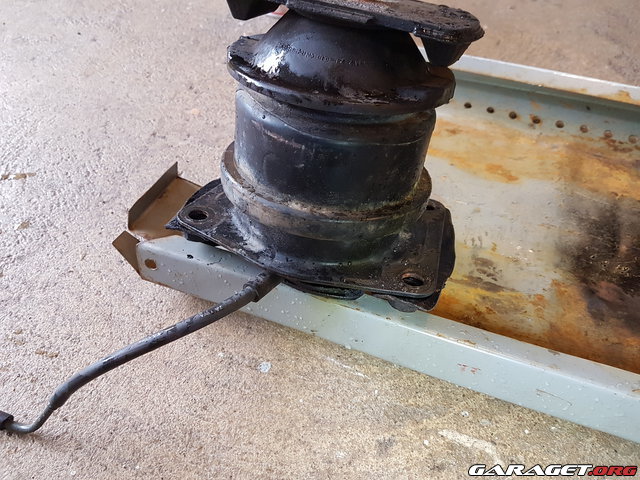

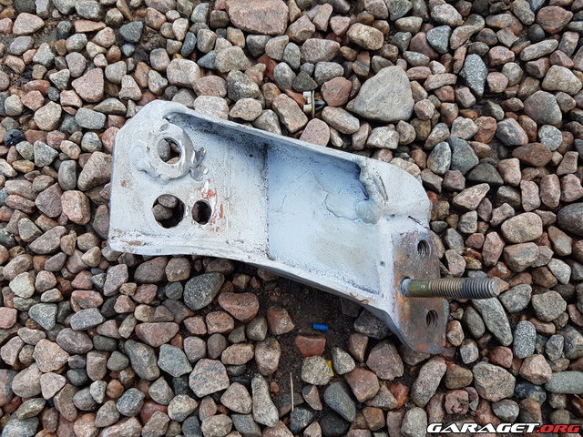

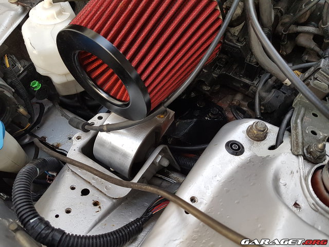

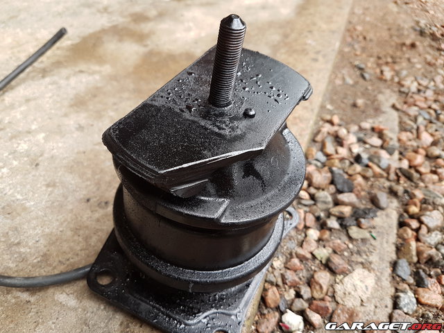

här nere ska en av dem variabla motorkuddarna sitta
idag ska jag förstärka min adapterplatta lite tongue
https://www1.garaget.org/gallery/images/156/155033/155033-4135fd275151fbb7a78e4a55fe187f8a.jpg
här är den, två olika plattor som jag svetsade ihop förra året, ska göra lite förbättringar här
https://www1.garaget.org/gallery/images/156/155033/155033-bc1e8194a5e600f5d440f89af1ca81c0.jpg

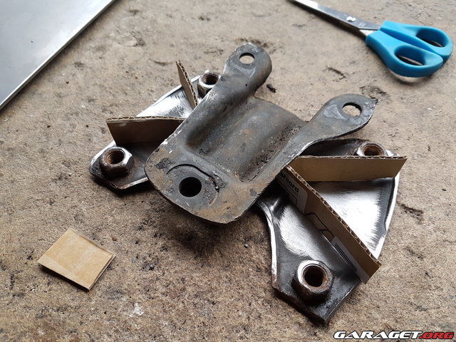

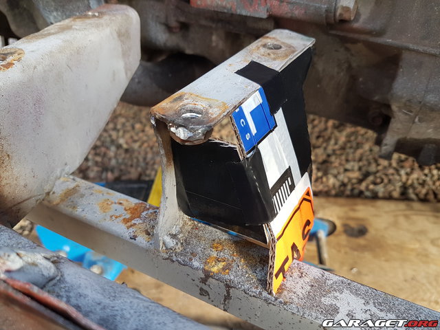

gjort mallar i papp
https://www1.garaget.org/gallery/images/156/155033/155033-ee9d357b360e9c0d2f24cae5406459c6.jpg
snäpper med fingret så blir dem i metall big_smile
https://www1.garaget.org/gallery/images/156/155033/155033-9edd1f11125942311e68406238efb5f8.jpg
https://www1.garaget.org/gallery/images/156/155033/155033-494509cb8aae302711d3c2ab45b04cf1.jpg
svetsat lite här o var
https://www1.garaget.org/gallery/images/156/155033/155033-72091dabe22d6778ace1fcf62e0313e1.jpg
https://www1.garaget.org/gallery/images/156/155033/155033-7a56114d87229a28f88cc54c072e308e.jpg
en av armarna fick jag ta ned lite för att ett servorör på styrväxeln skulle få plats
https://www1.garaget.org/gallery/images/156/155033/155033-d583734b20824d42e2771bc61242be79.jpg
https://www1.garaget.org/gallery/images/156/155033/155033-09ddb88f8758d8ab547046bdd8a754cc.jpg
https://www1.garaget.org/gallery/images/156/155033/155033-356b4009bff1ae907d9fe93cccd4e750.jpg

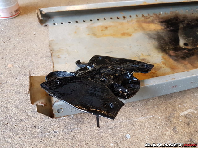

rost gillar vi inte, så lite färg på detta blir det smile
https://www1.garaget.org/gallery/images/156/155033/155033-432755a8a524190b404b64d4783ea77e.jpg
https://www1.garaget.org/gallery/images/156/155033/155033-ac12614bc5d87505e68a84630fff4c48.jpg
https://www1.garaget.org/gallery/images/156/155033/155033-dd563f4a5310b721abba93bef311bc8f.jpg
https://www1.garaget.org/gallery/images/156/155033/155033-c7051b60b0d43049f09005d2f5bf5d95.jpg
https://www1.garaget.org/gallery/images/156/155033/155033-8a33c988ff7dcc8568009bfd4f5058c2.jpg
https://www1.garaget.org/gallery/images/156/155033/155033-78850275655cd95d9e18a770f7d561f5.jpg
kapade av lite då en kylarslang inte fick plats tongue
https://www1.garaget.org/gallery/images/156/155033/155033-c83319feb9b2a3d623b0c73de006ba1a.jpg
https://www1.garaget.org/gallery/images/156/155033/155033-5ee81b671dfbfdb71a1909e725206eca.jpg

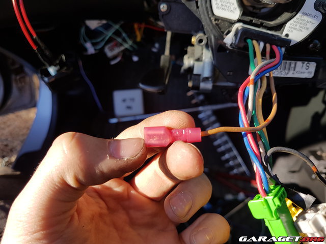

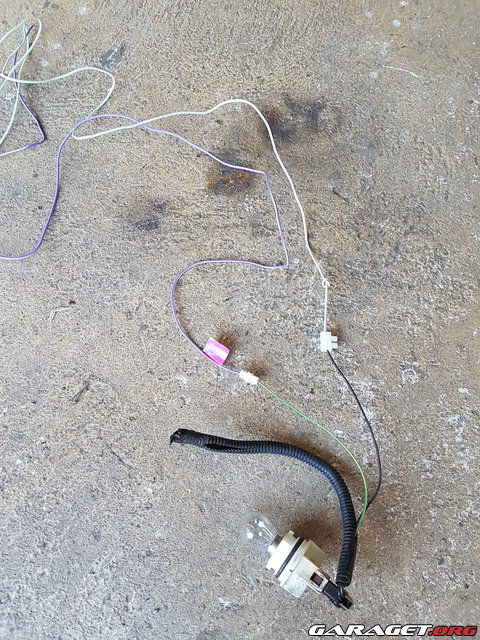

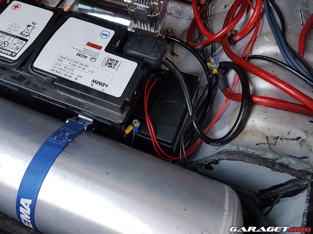

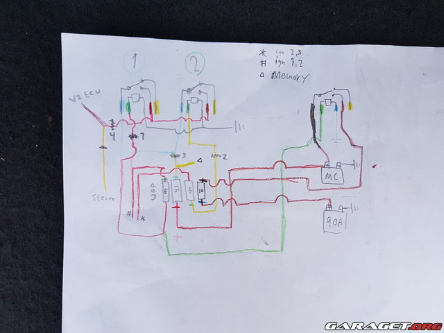

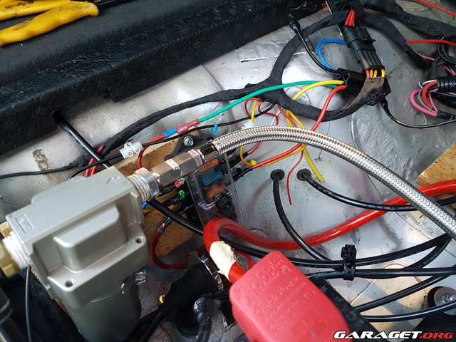

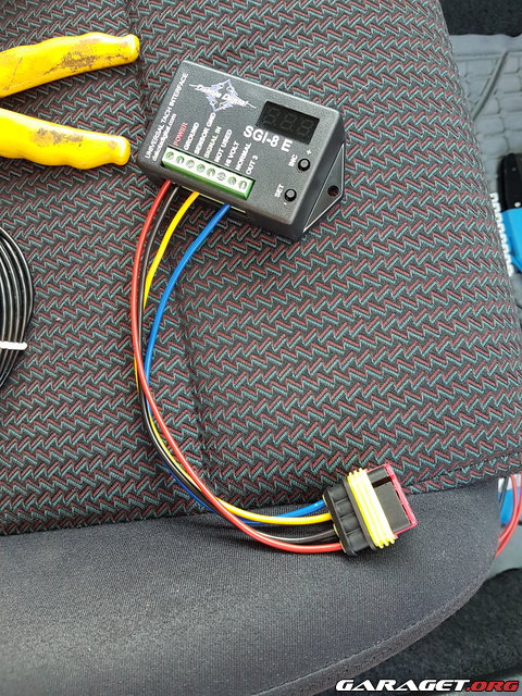

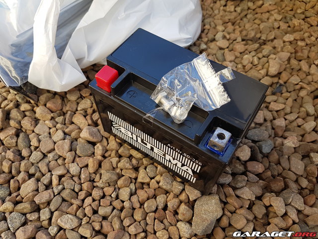

idag skulle jag svetsat, meeeen det var så fint väder så jag kände inte för att klabba med svetsen, så det blev lite el-kopplande istället xP

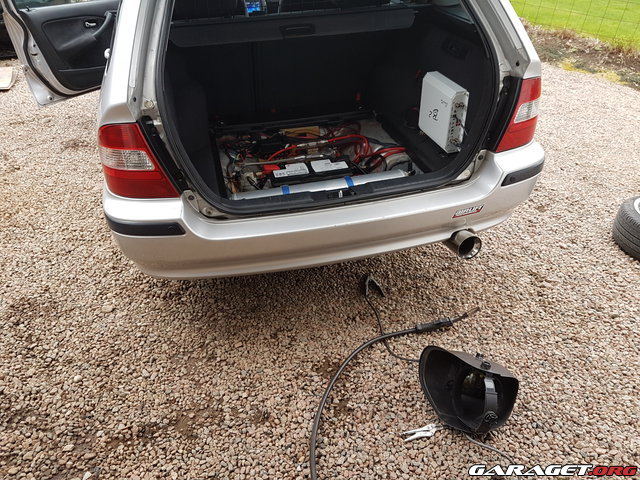

stereon stänger av när man startar bilen, normalt sett inget problem, men nu kör jag dubbeldin med en himla massa funktioner så den tar tid på sig att starta, plus att jag kör musiken via bluetooth så det blir väldigt långdraget det också tongue
innan motorbytet körde jag med originalbatteri fram 60Ah och ett extra bak 90Ah så stereon stängdes inte av (fick dock koppla om så den hade ström i startläget)
nu däremot så har jag inte direkt någon plats till ett extra batteri,,, eller snarare,,, jag vill inte ha ett batteri under huven tongue så tyvärr räcker inte 90Ah då motorn är ganska tung att dra runt, så stereon går in i självskyddsläge pga spänningsfallet
MEN jag fick en idé, kan man inte bygga ett separat system drivet av ett MC-batteri som hoppar in och driver stereon just precis under startögonblicket och sen laddas som vanligt när man kör? JO det kunde man big_smile
12Volt 9Ah
ser stort ut här, men det är det inte tongue
https://www1.garaget.org/gallery/images/156/155033/155033-f287980ec418d0f3ba9721b53bcbb5c9.jpg
som sagt tongue
https://www1.garaget.org/gallery/images/156/155033/155033-f8483e44573ad6476aaf1cb1c8856876.jpg
kabeldragningen ska städas upp lite, men allt är ordentligt kopplat och avsäkrat så det borde inte bli några problem tongue
https://www1.garaget.org/gallery/images/156/155033/155033-0ac35ffed975c4905be11215233a33c5.jpg
reläna märkta "1" och "2" är till för att kunna ha ström under alla 3 nyckellägena, jag mätte på tändningslåset och inget ger ström på 1 2 och 3, utan bara 1,2 eller 2,3. så dessa två drar varsitt relä som sen ger gemensam matning till stereon och styrenheten till luftfjädringen. kan man inte bara koppla ihop dessa 2 lägen med varandra då? utan en massa relä? jo visst kan man, men då går tändningen igång på läge 1 (strömmen går baklänges tillbaks till tändlåset och drar igång en massa annat) osv osv, kan även på vissa bilar bli så att startmotorn börjar gå. reläet längst till höger triggas av tändläge 1,2 vilket betyder att dem båda batterierna bara är ihopkopplade på läge 1 och 2, så när man startar bilen så kopplas batterierna isär så att det stora batteriet startar motorn och det lilla driver stereon smile
https://www1.garaget.org/gallery/images/156/155033/155033-20e222f2521c214091d2b185ad109863.jpg

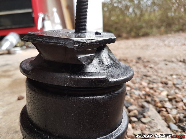

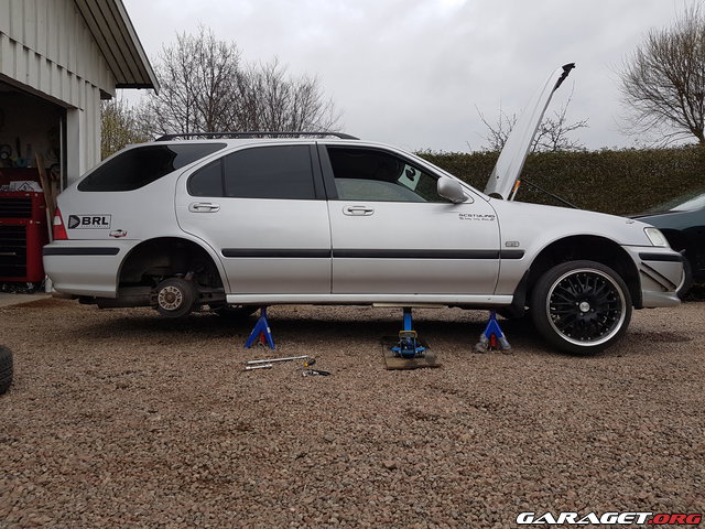

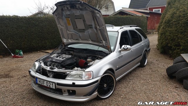

idag var det riktig sommar ute big_smile

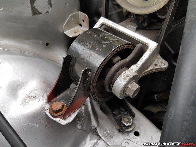

https://www1.garaget.org/gallery/images/156/155033/155033-2e33308c2858edb6ee0ca1e6e3cf8e9f.jpg

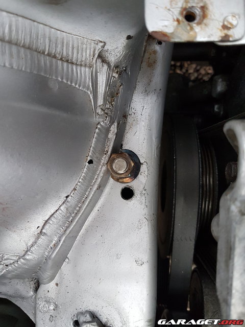

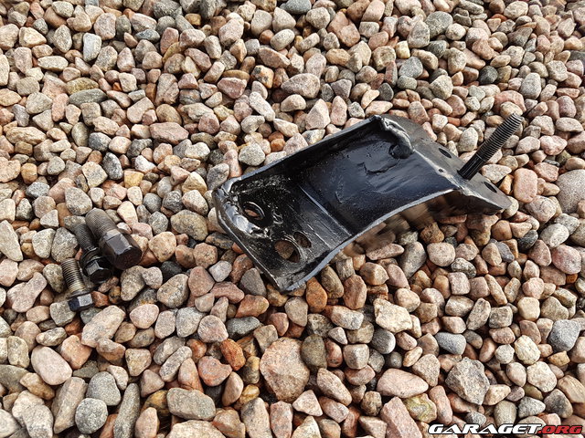

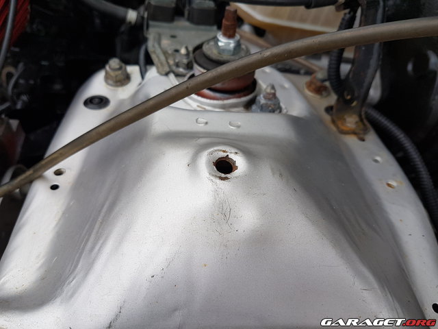

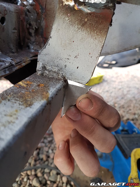

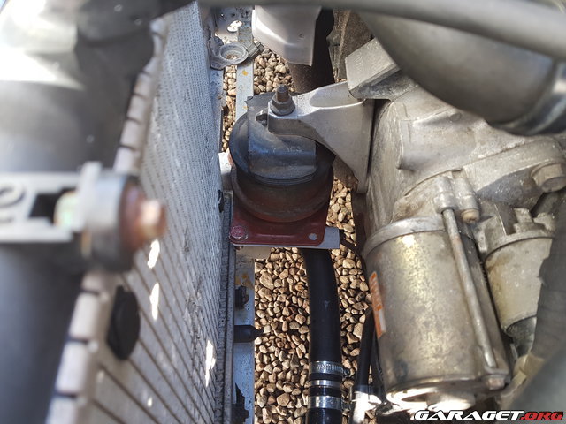

detta fästet är ganska klent
https://www1.garaget.org/gallery/images/156/155033/155033-25530096d6a3534ce0dc45c8185a2ceb.jpg
https://www1.garaget.org/gallery/images/156/155033/155033-939152de582d7dbf5ef39734c8bfc578.jpg

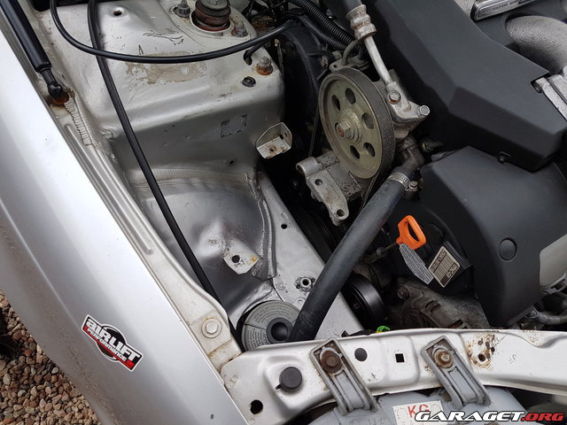

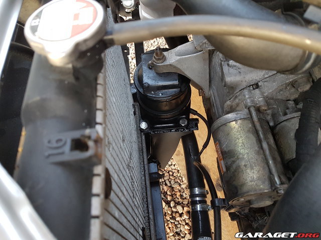

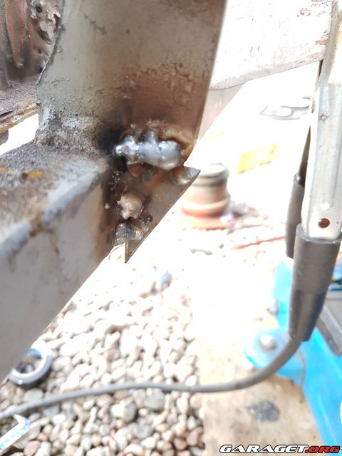

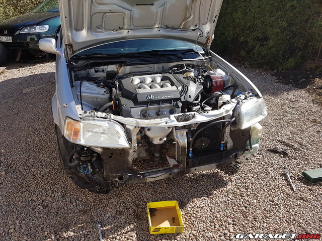

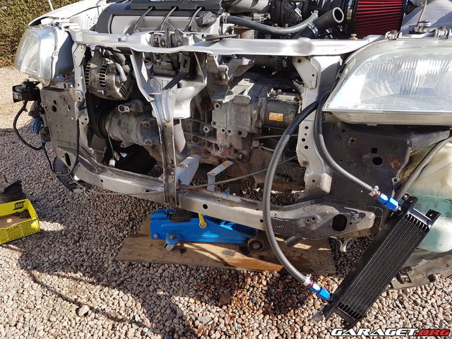

tog bort ytterhölje och krockbalk
https://www1.garaget.org/gallery/images/156/155033/155033-79e6c4b8db596780e554166dbf4e47c7.jpg
även kylare och växellådskylare
https://www1.garaget.org/gallery/images/156/155033/155033-9c1d4c8aa62b4f61546177c3d36989ab.jpg
här är det
denna sidan är stark
https://www1.garaget.org/gallery/images/156/155033/155033-aea6c6141d72f4f4ac4252f10b2acc0b.jpg
denna sidan är bajs
https://www1.garaget.org/gallery/images/156/155033/155033-bb186dfce6b50336ba94e98b1a26a7d6.jpg

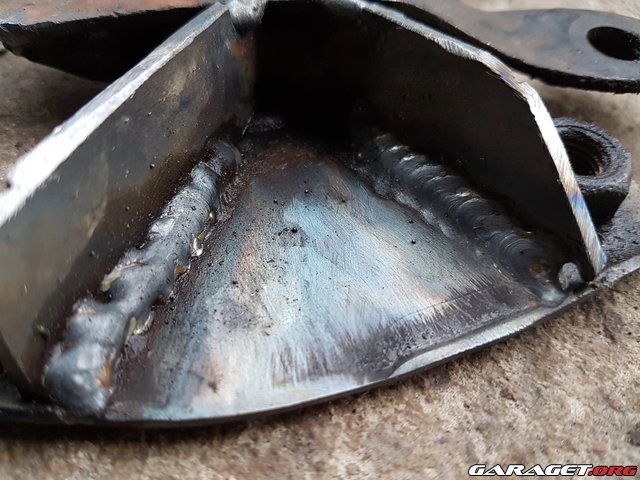

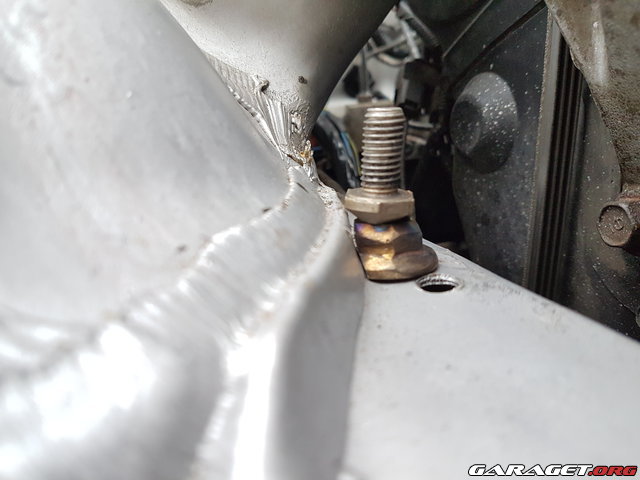

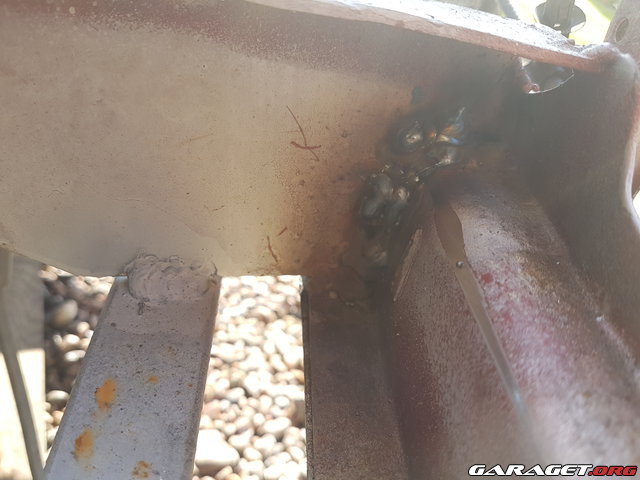

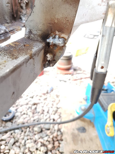

detta är första sidan igen, lade på en massa extra svets
https://www1.garaget.org/gallery/images/156/155033/155033-f69dd1157c3fc514f2cfa735e345c082.jpg
som sagt, myyycket svets
https://www1.garaget.org/gallery/images/156/155033/155033-645c3a89e7daa1d2167a8b49075e7366.jpg
och så tillbaks till klenisen

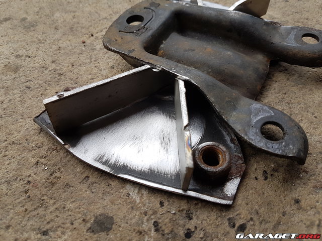

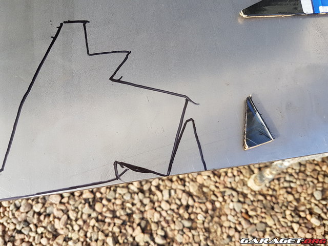

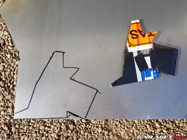

gjorde en mall
https://www1.garaget.org/gallery/images/156/155033/155033-dc5ad8e3d9ddddaf846d0a278f6af386.jpg
https://www1.garaget.org/gallery/images/156/155033/155033-a56532fe4e119dc7e996fe7d7285a989.jpg
lade till en extra tvärgående bit också
https://www1.garaget.org/gallery/images/156/155033/155033-05e743d2c5abe8b6458fa1a6a7e61177.jpg
https://www1.garaget.org/gallery/images/156/155033/155033-c49a0bb56bcfe29034ce3624f785e535.jpg

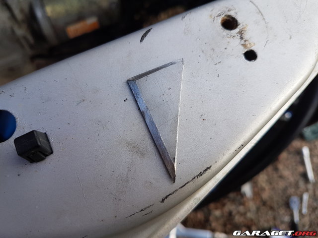

gjorde en liten triangel också
https://www1.garaget.org/gallery/images/156/155033/155033-2b3b3feba5af0190937c0b0d365f397d.jpg
vinklade kanterna så mer svets får plats
https://www1.garaget.org/gallery/images/156/155033/155033-d53979dde3a9dd428b9b189d2ca7a6ab.jpg
https://www1.garaget.org/gallery/images/156/155033/155033-a936fa8828323b761c4a02a7cf2e33f5.jpg
blev inte så snyggt hmm men men det syns inte xP
https://www1.garaget.org/gallery/images/156/155033/155033-00eaf34ae7b212a65ef1229b4ddcd0d6.jpg
slipade ner kanterna
https://www1.garaget.org/gallery/images/156/155033/155033-61b088fe59d547ec06a9531d36cb0264.jpg
brände dit den stora biten
https://www1.garaget.org/gallery/images/156/155033/155033-d3611f2106a1563f2f0aa5a1f15c3532.jpg
https://www1.garaget.org/gallery/images/156/155033/155033-9f401c1a0e0ae27cb3aac3fcb368a5da.jpg
https://www1.garaget.org/gallery/images/156/155033/155033-051b3b1cf602a95de3cffa9277154e19.jpg
https://www1.garaget.org/gallery/images/156/155033/155033-14ebdb417c087ec7077060b5f744c16c.jpg
lite extra svets längst bak då belastningen blir som störst där
https://www1.garaget.org/gallery/images/156/155033/155033-f7fe46a495efe699fd2549e25c256233.jpg

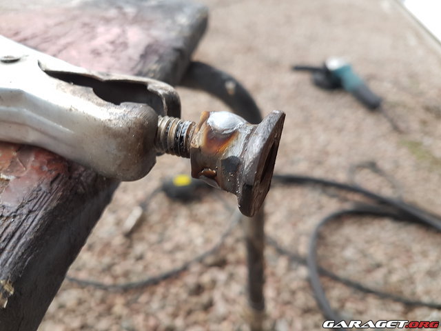

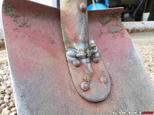

sen ringde morfar och sa att han hade lånat ut sin spade och fått tillbaks den i trasigt skick yikes
den hade spruckit, och eftersom jag redan hade svetsen framme så fixade det sig snabbt tongue
https://www1.garaget.org/gallery/images/156/155033/155033-7190b9b53166894ba57ef14f14f701b4.jpg
skruvade dit allt igen
https://www1.garaget.org/gallery/images/156/155033/155033-0cfd71aaf8fb4abf61816eeab7b20a7f.jpg

har svetsat muttrarna under så det blir enklare att mecka med smile
https://www1.garaget.org/gallery/images/156/155033/155033-9a4259798ecc38304302b458ba8361ce.jpg
sådär ja smile

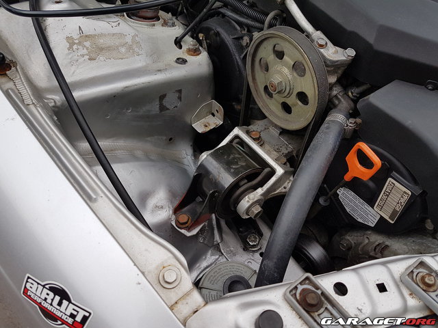

motor
https://www1.garaget.org/gallery/images/156/155033/155033-7cd09cde1b85110b68a626809af1b4c1.jpg
motorfäste
https://www1.garaget.org/gallery/images/156/155033/155033-6a4087cd5cd3d26b2c89ca45f1f61ecd.jpg
borta smile
https://www1.garaget.org/gallery/images/156/155033/155033-d15fac38195689ddf59364ec7290f854.jpg
fästet behöver sitta på tre ställen i chassiet, sitter bara på 2 just nu
https://www1.garaget.org/gallery/images/156/155033/155033-7f232a31c6fadf73e74a2f2772a9bb9d.jpg

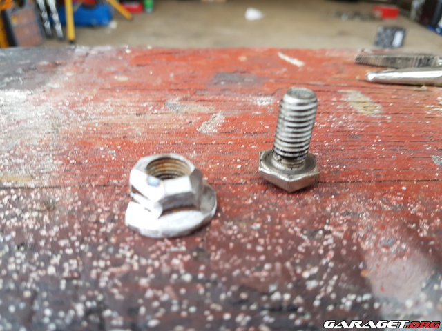

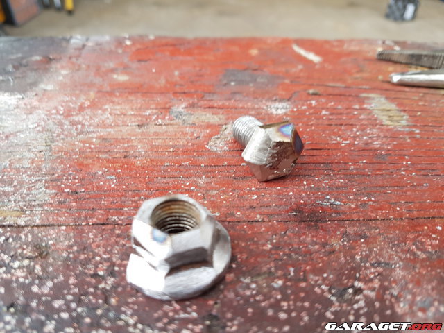

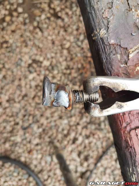

misshandlade en mutter tills den såg ut såhär tongue
https://www1.garaget.org/gallery/images/156/155033/155033-3610680c1ea0145dfcacdb98782dc738.jpg
tog en bult
https://www1.garaget.org/gallery/images/156/155033/155033-3fbdd16556bb2d93ab544091b445a81a.jpg
vinklat båda muttern och bulten då dem ska svetsas ihop (mer svets, och starkare konstruktion)
https://www1.garaget.org/gallery/images/156/155033/155033-93c53e139959938aee67577162c74b00.jpg
https://www1.garaget.org/gallery/images/156/155033/155033-a941bc6391154a6cd49f9e1206ca6138.jpg
https://www1.garaget.org/gallery/images/156/155033/155033-b1c21c25e4eb59c0af19aa38fb650425.jpg
https://www1.garaget.org/gallery/images/156/155033/155033-9f8170fb365a1df20c1e27d976c19a97.jpg
svets smile
https://www1.garaget.org/gallery/images/156/155033/155033-b8355fa403a844ab0b14a4c7d422b1b1.jpg
https://www1.garaget.org/gallery/images/156/155033/155033-90c54a1d0c75ad8b524836ed638cf8e1.jpg
slipat rent
https://www1.garaget.org/gallery/images/156/155033/155033-75a42ed8038b5e79d254ba9f8ef9d1d8.jpg
svetsat på plats big_smile
https://www1.garaget.org/gallery/images/156/155033/155033-5c0e3fdc4fcfafee4c2fb3f06dd8f2cd.jpg
https://www1.garaget.org/gallery/images/156/155033/155033-8699f74bd2020a574319fc1d2eec1074.jpg
https://www1.garaget.org/gallery/images/156/155033/155033-c5cff9159f1f3de0d19ed49ad51218b4.jpg
tillbaks med allt
https://www1.garaget.org/gallery/images/156/155033/155033-1a542e9a51885f53e52e9aa5ee541336.jpg
https://www1.garaget.org/gallery/images/156/155033/155033-8b4bea09baf197497ef905728c7b7f7e.jpg
https://www1.garaget.org/gallery/images/156/155033/155033-49cea043aca26e8d2bc5b582e96265ce.jpg
och nu är bilen i stora drag klar big_smile big_smile big_smile big_smile
https://www1.garaget.org/gallery/images/156/155033/155033-71c40974fe7b23a243225abb88fe9be5.jpg
ska fixa stoppklossar till upphängningen och lite annat småpill, men småpill kommer ju alltid finnas tongue
ska kontakta SFRO snart så får dem kolla, förhoppningsvis godkänns mina motorfästen tongue annars blir det fler bilder på ytterligare fler förstärkningar tongue önska mig lycka till och glöm inte kommentera smile vi närmar oss 10000 visningar på tråden och jag har just nu 40 följare, mycket trevligt smile
ha det bra tills vi syns här igen big_smile

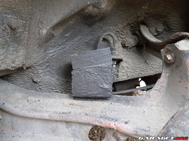

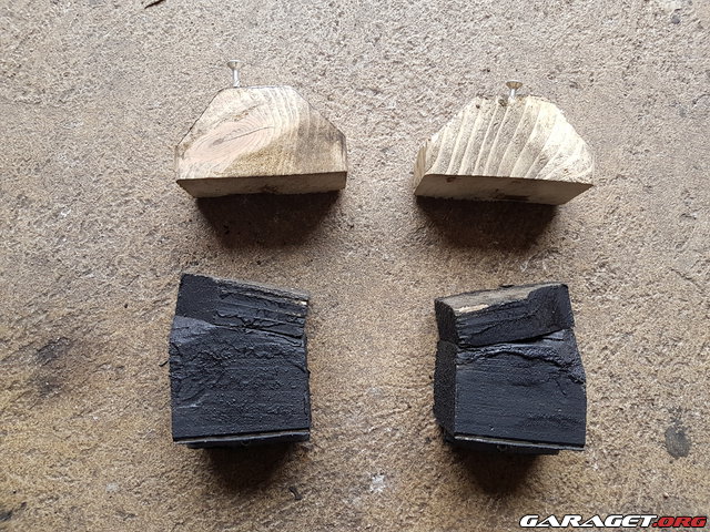

varit mycket snack om stoppklossar, och här är dem, i trä lol
https://www1.garaget.org/gallery/images/156/155033/155033-f69718bf02dc2b4f43f3b4505dbc0bdd.jpg
fram, väldigt enkel design
https://www1.garaget.org/gallery/images/156/155033/155033-e7b7ebdd6b402b41e0dd2bba555c2621.jpg
den hamnar emellan övre länkarmen och fjädertornet
https://www1.garaget.org/gallery/images/156/155033/155033-1a41640322d96394790894f23cac3cdd.jpg
skruvas fast igenom detta hål
https://www1.garaget.org/gallery/images/156/155033/155033-8273fa8dfc527d376bf6d6d387a4a30c.jpg
bak, lite mer komplex form för att det ska funka
https://www1.garaget.org/gallery/images/156/155033/155033-8b52ea42a192254fb53050ad7662ca10.jpg
i botten är en plåtbit som är bockad 90 grader
https://www1.garaget.org/gallery/images/156/155033/155033-55b55409ea981c6db10f2a4c0c0c30f3.jpg
https://www1.garaget.org/gallery/images/156/155033/155033-18fd876efc2bab7fa83c964a8d2ef964.jpg
den skruvas fast i den längsgående länkarmen
https://www1.garaget.org/gallery/images/156/155033/155033-d899c11c8f0faf3e9bca4d182dd24c80.jpg

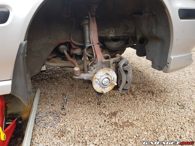

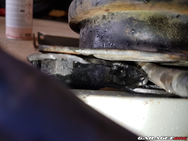

kolla var jag ställt domkraften, även när man lyfter här kommer bakhjulet upp före framhjulet.... så det finns väl en anledning till att det inte går att köpa en Civic med V6 från fabrik tongue (framtung)
https://www1.garaget.org/gallery/images/156/155033/155033-2b608872ffec62fd7c8d0277c5cef437.jpg

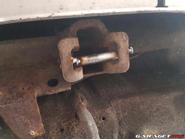

svetsade lite, vart då? undrar du
https://www1.garaget.org/gallery/images/156/155033/155033-48c9ca83b5dce60b592eac65f42970ac.jpg
jo min dragkrok gick sönder och jag kommer inte vara i behov av krok heller så jag svetsade i en bit och hoppas detta godkänns som "borttagning av draganordning"
https://www1.garaget.org/gallery/images/156/155033/155033-ddd3b00f40df4cd4c11112b9c9469e52.jpg
https://www1.garaget.org/gallery/images/156/155033/155033-139ee017b5bd242b8b0483479fcd29ed.jpg

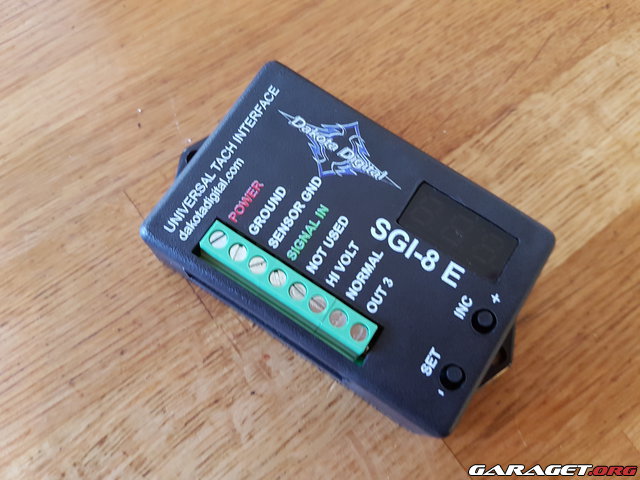

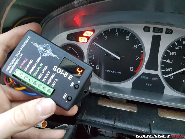

har beställt en signalomvandlare till varvmätaren då den stämmer ganska illa tongue hastighetsmätaren verkar stämma. har dock bara kört i 20km/h som högst, men GPSen och mätaren visade exakt samma så det ska nog stämma sen också smile

2 410 Inlägg
19 april 2016
#114

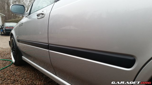

vaxat hela bilen big_smile ser dock inte blank ut på bilderna sad
passade också på att smörja alla dörrar, har behövts sedan jag köpte bilen 2012 tongue

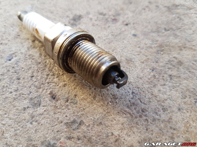

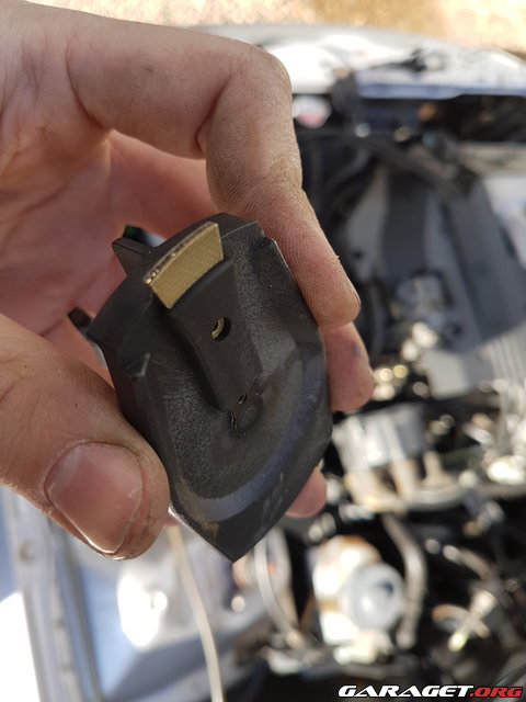

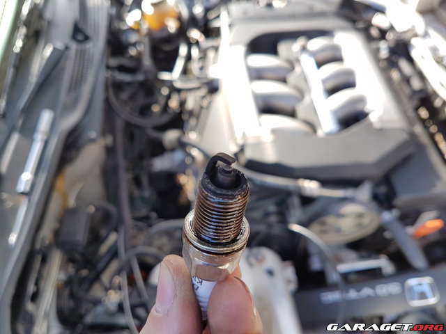

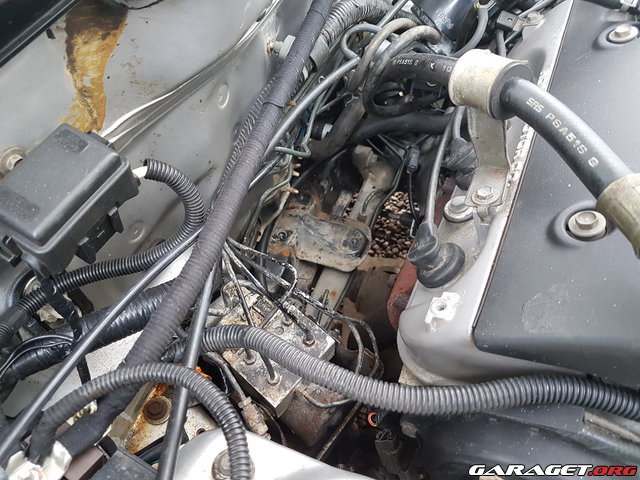

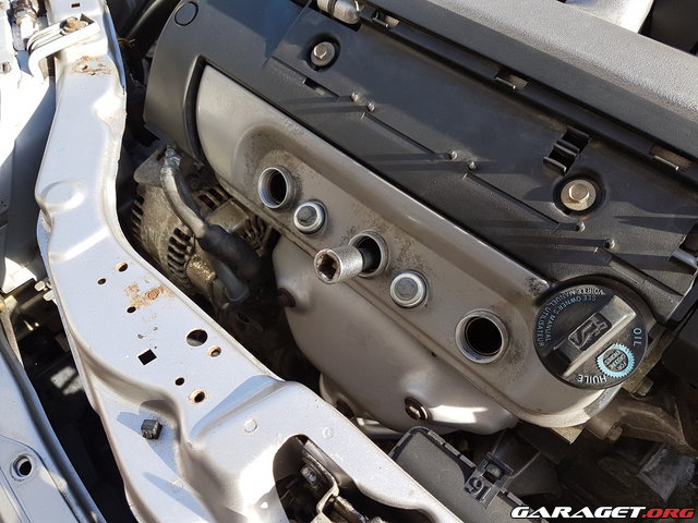

motorn har på senaste börjat gå lite grovt på tomgång, smårycker typ
så jag kollade över tändsystemet
är ju verkligen lätt att komma åt allt big_smile skumt hur nästan ALLT är extremt lättåtkomligt på denna motor i detta chassiet tongue
https://www1.garaget.org/gallery/images/156/155033/155033-e816022a11f992c74394943950dbf1fe.jpg
https://www1.garaget.org/gallery/images/156/155033/155033-039e600afee066504dd379692e28456a.jpg
såg väl ganska okej ut, dem är dock troligen lika gamla som motorn, så dem ska bytas framöver (när plånboken säger JA)
https://www1.garaget.org/gallery/images/156/155033/155033-d2c8d3d3f397492a4564de1485cca565.jpg

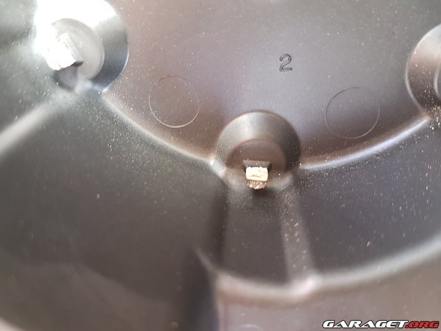

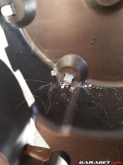

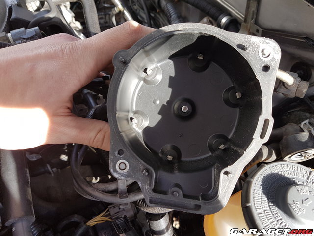

fördelarlocket var inte jättefint
https://www1.garaget.org/gallery/images/156/155033/155033-afe552247d65d46c01cf28294a911275.jpg
svårt att se på bild, men det var strax över 1mm med ärg på alla kontakter hmm
https://www1.garaget.org/gallery/images/156/155033/155033-4d0f503efe46655c4cd00669162532d9.jpg
skrapade bort det med en liten radiomejsel smile
https://www1.garaget.org/gallery/images/156/155033/155033-89c739b22f866008da988c3085df1a09.jpg

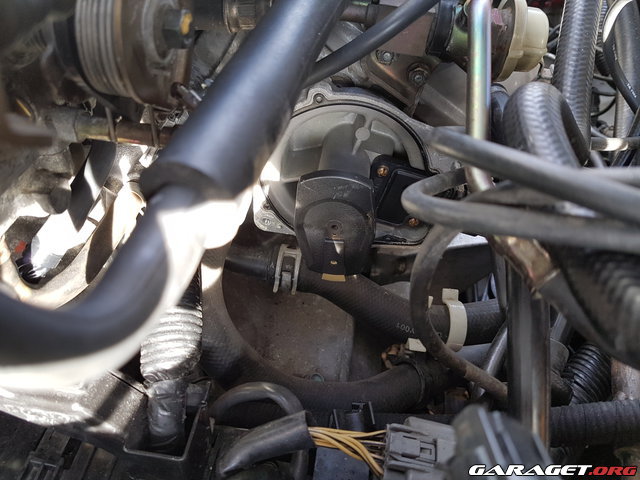

rotorn då
https://www1.garaget.org/gallery/images/156/155033/155033-62a20979aeeb043445cb6c29553be876.jpg
såg också ganska okej ut, men jag slipade lite lätt med ett sandpapper på båda kontaktytorna
https://www1.garaget.org/gallery/images/156/155033/155033-910fb5f6505d49bf15121a89e201969e.jpg

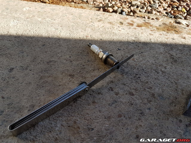

justerade ner gapet från 1mm till en halv mm
blir lite enklare för stiften att få gnista då, helt enkelt ett sätt för att få dem att vara några mil till tongue
https://www1.garaget.org/gallery/images/156/155033/155033-d20d7d5c5527d62b1180cc9c1d29337d.jpg
gjorde också rent dem med en stålborste (innan jag justerade gapet)
startade sedan upp motorn och den gick jättefint igen big_smile
https://www1.garaget.org/gallery/images/156/155033/155033-76b2a9e040349090557ed001e1b57df7.jpg

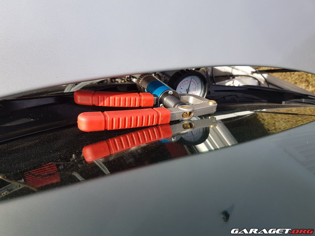

sen ville jag se hur dem variabla motorfästen arbetade
kopplade in mig på vakumslangsystemet till kuddarna
https://www1.garaget.org/gallery/images/156/155033/155033-9bdb535278afcd8c1f41d39927f2773c.jpg
kopplade det till en mätare och la den på vindrutan och hoppade in i bilen och startade och lekte lite med gas och växelläge. visade sig vara väldigt enkel funktion, dem mjuknar på tomgång och "stelnar" på allt över tomgång tongue
https://www1.garaget.org/gallery/images/156/155033/155033-66bba818384f8577c360f852ee272669.jpg

i väntan på byggbess så fortsätter jag med lite allt möjligt tongue

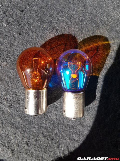

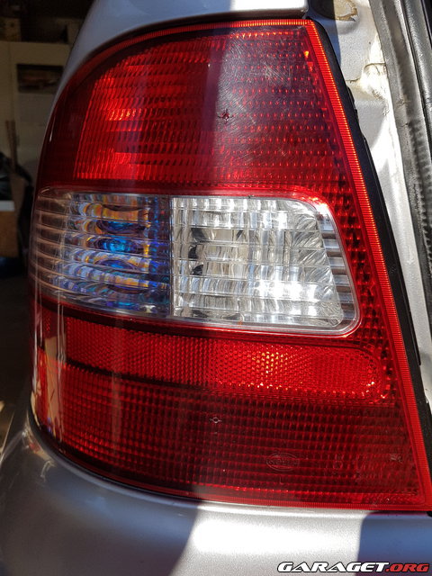

köpte nya blinkerslampor
https://www1.garaget.org/gallery/images/156/155033/155033-87d44873c22b4bf43d30b24aad8b31e9.jpg
gammal VS ny
https://www1.garaget.org/gallery/images/156/155033/155033-44356fc9c05a03ce49cbfc38e89261c6.jpg
före
https://www1.garaget.org/gallery/images/156/155033/155033-128a870c50268a1b1a8383db6ac5a1fa.jpg
efter big_smile bilen ser yngre ut tycker jag smile
https://www1.garaget.org/gallery/images/156/155033/155033-671ca4434ab3441e7e24b93c885c2c73.jpg

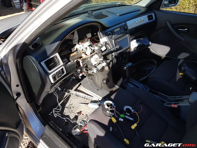

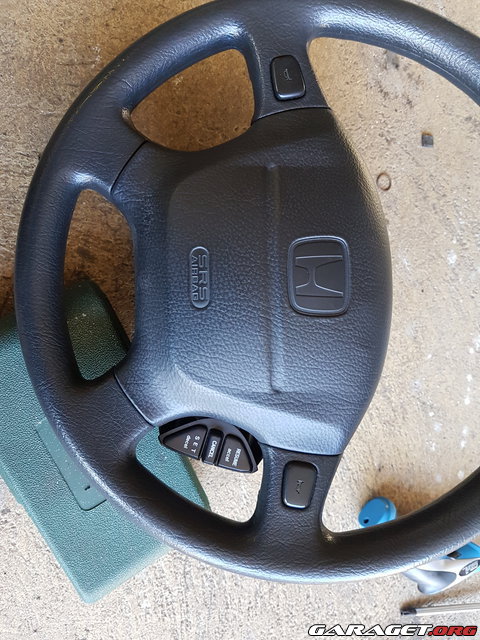

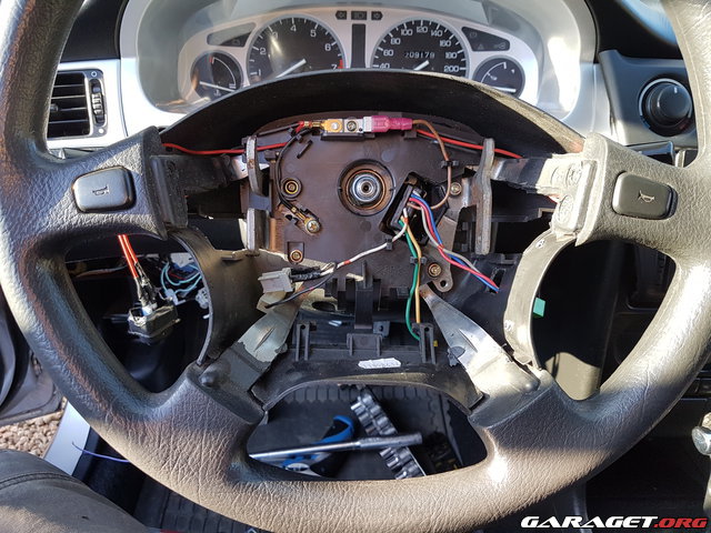

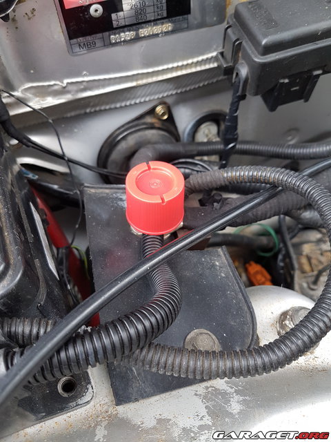

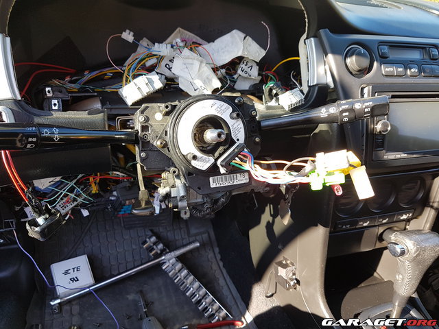

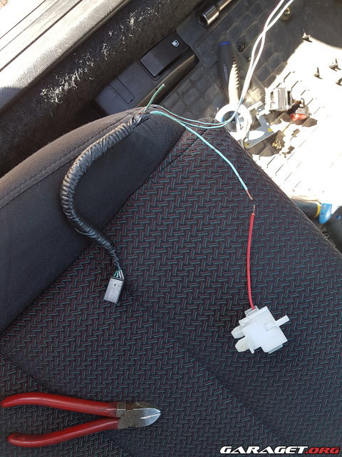

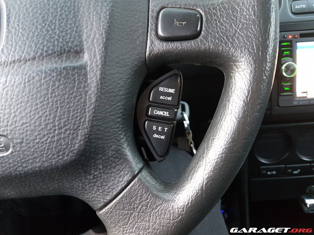

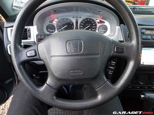

sen vart det dags att montera dem sista delarna till farthållaren
https://www1.garaget.org/gallery/images/156/155033/155033-5cdae77e5d56793a99de6e62ef0c322b.jpg

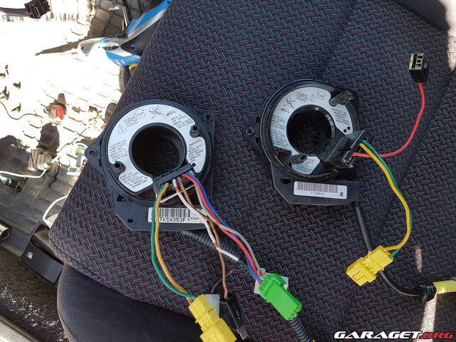

dessa kallar jag för "kringla" så alla vet tongue
den till vänster är Accordens och till höger Civicens
notera skillnaden i antalet sladdar
Civicen har bara airbag och tuta medans Accorden har airbag, tuta, farthållare och volymknappar tongue
det vi vill åt är kablarna till knappsatsen för farthållaren
https://www1.garaget.org/gallery/images/156/155033/155033-434b3ee8de7cf1dd48228113e80ffe6e.jpg

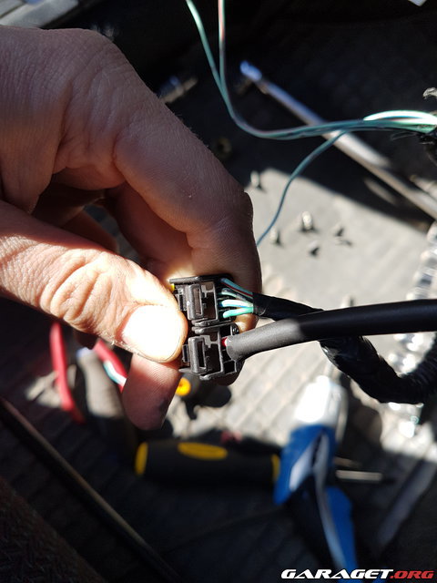

här är en jämförelse till, kontaktstycket som går från bilen till kringlan (dessa har ej kablarna för airbag, dem är i ett separat kontaktstycke)
det övre är Accord och det nedre Civic
https://www1.garaget.org/gallery/images/156/155033/155033-3b6aae5046c422bf67dafa3cc0200c6c.jpg
färgerna skiljer för kabeln till tutan, så dem skarvas ihop med en löddskarv
https://www1.garaget.org/gallery/images/156/155033/155033-681d29f9e5ac5ec0bd4aa4502d8fd985.jpg
otroligt nog passar kringlan perfekt big_smile här är det jättenoga att kolla så kringlan är i rätt läge, den klarar bara att snurra lika många varv som ratten plus ett halvt varv, blir det fel så går den sönder, och dessa kan man inte köpa begagnade Oo
alla kablar och kontaktstycken som har med airbag att göra är EXAKT likadana på dem två bilarna, väääääldigt skönt att inte behöva ändra i dem kablarna!
https://www1.garaget.org/gallery/images/156/155033/155033-057fe9a20b5a82f17273b1bdded391b7.jpg

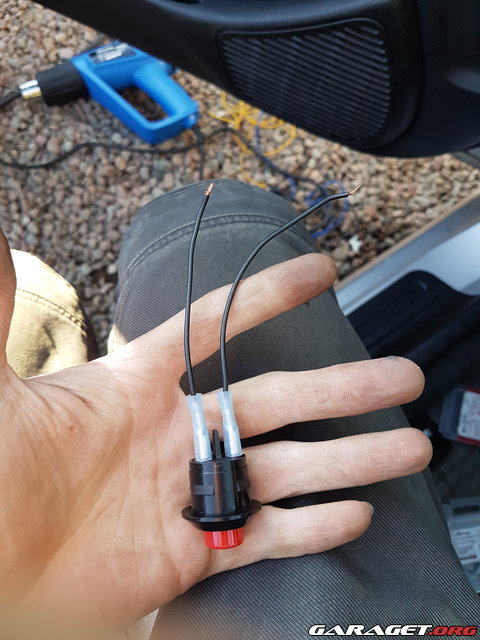

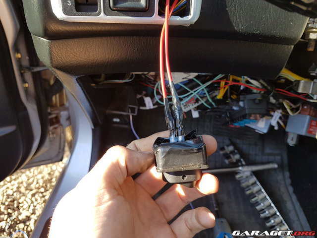

on/off knappen till hela systemet var för stor för att passa nånstans, så den ersätts med en vanlig universal knapp
https://www1.garaget.org/gallery/images/156/155033/155033-cd6491fc78bef63401421c6c1c1677ef.jpg
kontakten till tutan var hane på Accorden och hona på Civicen, så vi fick byta kön till hona här tongue
https://www1.garaget.org/gallery/images/156/155033/155033-67442b45420d90d7ef161783f16bcf37.jpg

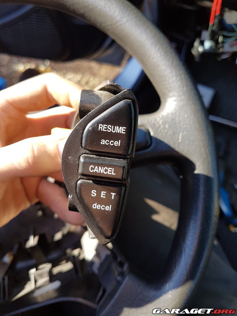

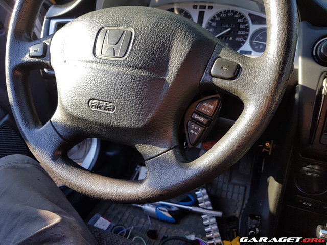

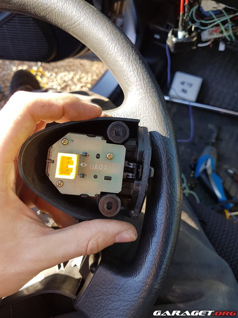

här är knappsatsen
https://www1.garaget.org/gallery/images/156/155033/155033-bca1dc5d490387bda0a14317aaddbffe.jpg
https://www1.garaget.org/gallery/images/156/155033/155033-66a7444c4d7cf7fe1332e162468e2ce9.jpg
här ska den sitta, fick göra ett hål så det gula kontakstycket kunde gå in i ratten, missade att ta bild på det, men det var fyrkantigt iaf tongue
https://www1.garaget.org/gallery/images/156/155033/155033-74e73991eccffcccfadaa4ca0b4e5420.jpg
använder självborrande skruv från biltema för att fästa allt
https://www1.garaget.org/gallery/images/156/155033/155033-087e50d7dcf2015ac8fb1ac01775fb39.jpg
sådär ja smile
https://www1.garaget.org/gallery/images/156/155033/155033-e081ef86481f95a3adb4e1dea81e3552.jpg
jo här var visst en bild som visar hålet smile
https://www1.garaget.org/gallery/images/156/155033/155033-d8c3829adaf7b4beca0de6534c7ed892.jpg
kortade ner skruvarna lite
https://www1.garaget.org/gallery/images/156/155033/155033-a7c19d8c82a71118d80dbb6f2b5118ff.jpg
och såhär blev det smile
https://www1.garaget.org/gallery/images/156/155033/155033-6fd7867a7af24fe33785947d4f0f7e94.jpg
https://www1.garaget.org/gallery/images/156/155033/155033-b9c5099995173f8025a3c53c1d6a93d7.jpg
https://www1.garaget.org/gallery/images/156/155033/155033-a0051c5e4bba873c89ee9c603d616354.jpg
https://www1.garaget.org/gallery/images/156/155033/155033-7bddc1c2936bd114b9949c001a31a2f0.jpg
https://www1.garaget.org/gallery/images/156/155033/155033-8ece48cfd1af9ba749e9c798ce97a08b.jpg

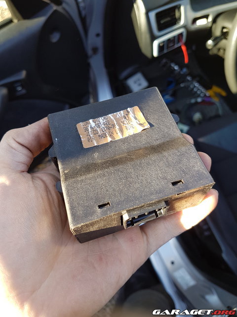

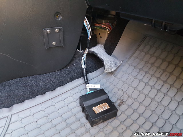

sen kan ju en styrenhet behövas tongue
https://www1.garaget.org/gallery/images/156/155033/155033-b039ddb2e5872831e9fbe1d38cb052e5.jpg
sådär ja smile (all el har jag fördragit i den nya härvan jag monterat in, den som tar nya motorn, ECC och nu detta också tongue dessa bilar är inte förberedda för farthållare nånstans, fanns som option tror jag)
https://www1.garaget.org/gallery/images/156/155033/155033-8610463dffbd93add03704237e0a1837.jpg
hade på tändningen en gång när airbagen var urkopplad, sååååå SRS lampan lös tongue men att radera är enkelt, man kopplar in en sån här hemmabyggd sak (2 sladdar och en återfjädrande knapp) i SRS systemets avläsningskontakt och sen ska man trycka och släppa i en viss sekvens, jätteenkelt big_smile
https://www1.garaget.org/gallery/images/156/155033/155033-f307f2108d18c8234913f008b55fb143.jpg
lyckades även att slarva bort min multimeter, men en lampa och 2 kablar funkar också (om man bara ska kolla vart det finns ström och inte)
https://www1.garaget.org/gallery/images/156/155033/155033-949f5c0be4294f7c30203502e44241d7.jpg
farthållaren aktiverar inte under 40km/h så jag kunde inte provköra bilen (våran gata är för liten) så istället hamnade den på pallbockar, allt funkade finfint smile dock så kopplar den ur efter några sekunder då den börjar varva jättemycket, allt snurrar lite för lätt hängandes i luften, så förhoppningsvis funkar det bättre på marken sen tongue
Motorn jag har är den enda som har VTEC-E (kan gå från 16 ventiler till 12 för att skapa en virvel i förbränningskammaren = mindre förbrukning, inte att förväxlas med VTEC) av dem motorerna som finns till detta chassiet, och när VTEC-E är aktivt så lyser en "ECONO" lampa grönt. Nu med V6an så finns det inget som heter miljö eller snål förbrukning, så motorstyrenheten kan inte driva den lampan då funktionen helt enkelt saknas, så lampan är istället kopplad till farthållaren så att den lyser när farthållaren är aktiv smile

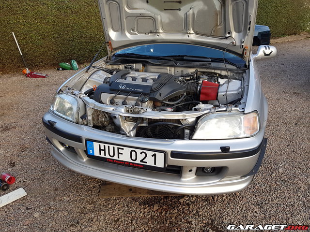

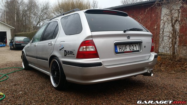

ställde på bilen och fick ett meddelande att jag fått en extra 3 veckor lång besiktningsperiod big_smile
ringde försäkringsbolaget direkt och fixade försäkringen, sen vart man ute på vägarna big_smile
https://www1.garaget.org/gallery/images/156/155033/155033-56a2dbdde6ec6f9974347457e6a61047.jpg
https://www1.garaget.org/gallery/images/156/155033/155033-c7aabf4ff31b66a8b62d47c3b6bc86c4.jpg
paket big_smile
https://www1.garaget.org/gallery/images/156/155033/155033-96815026f416b28c8caa57752b64bb5c.jpg

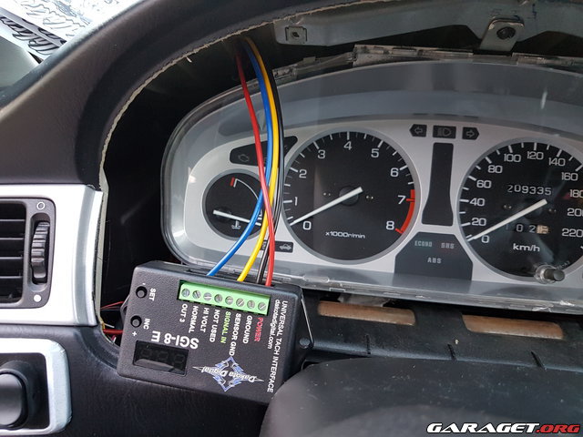

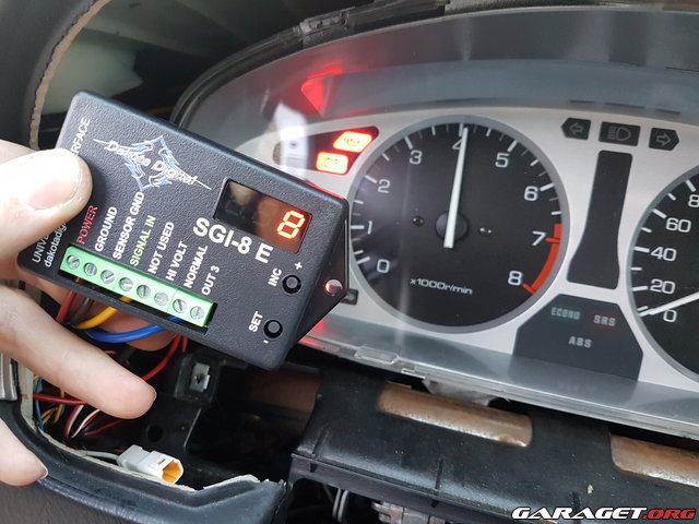

blev ganska fort trött på att varvmätaren gick till 10000 rpm (skojar inte) när man gasade fullt, och idag kom min signalomvandlare smile
https://www1.garaget.org/gallery/images/156/155033/155033-e2f3c94806c461340b312f9210efe721.jpg

fixade ett kontaktstycke
https://www1.garaget.org/gallery/images/156/155033/155033-9efffbb2c33e7fe53ea8365313ff6d0c.jpg
https://www1.garaget.org/gallery/images/156/155033/155033-b7ae3aad23f296bf53d619283a211b7c.jpg
under inställningsprocessen kan den driva mätaren så den pekar på olika siffror osv, lite tufft tongue

SFRO tyckte inte om att min "plusterminal" var helt öppen, så jag löste detta med ett lock från en sprayburk, och lite dubbelhäftande massa tongue
https://www1.garaget.org/gallery/images/156/155033/155033-eb3983cd998e5a66ab0043f2c0ae01c9.jpg
https://www1.garaget.org/gallery/images/156/155033/155033-486cb223533858ec6a59b3e2901f2761.jpg
https://www1.garaget.org/gallery/images/156/155033/155033-c48489794e50d43a572c89e1dc39d528.jpg
blev ju bra smile

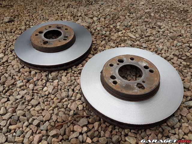

sen har jag fått mina skivor svarvade, bilen höll på att flyga i bitar när man bromsade Oo men nu är det fixat smile
