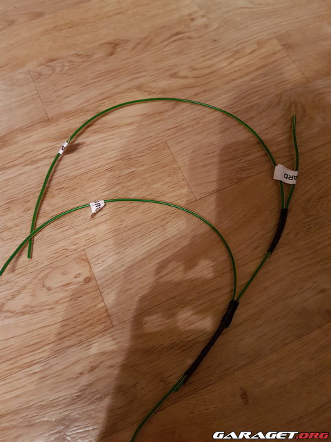

har varit mycket i privatlivet på sistone så det har inte hänt jättemycket. MEN det lilla som hänt ska jag visa er smile vart i Vallåkra både under lördagen och söndagen, hoppas väl på att någon tyckte om bilen, fick en bra plats detta året. Tog dock ingen bild sad

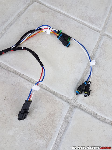

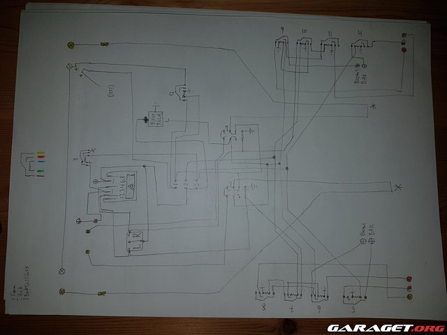

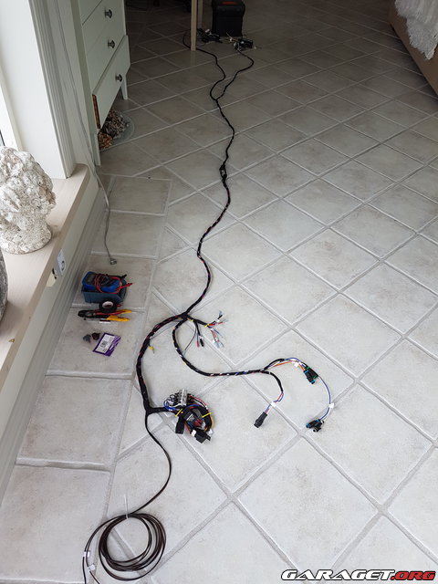

dagarna innan började jag på mitt nya belysningssystem
vill ha möjligheten att välja mellan EU-blinkers och US-blinkers via en knapp. Blev ganska avancerat.
https://www1.garaget.org/gallery/images/156/155033/155033-7e3dba37535ad4ebfbb5acc9e88c6e3e.jpg

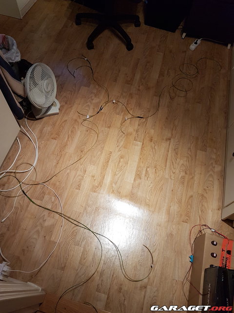

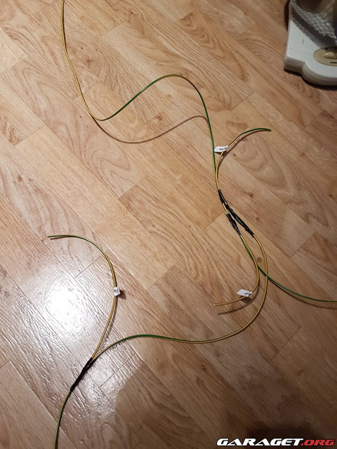

gjorde en "slinga" så jag vet hur långa alla kablar måste vara, så att jag kan göra kabelhärvan i mitt rum och sen lyfta den på plats.
https://www1.garaget.org/gallery/images/156/155033/155033-694feba50abecd7625b18257adb32cf5.jpg
https://www1.garaget.org/gallery/images/156/155033/155033-476b58b0180c36a6c8c102f9ac06eb18.jpg
https://www1.garaget.org/gallery/images/156/155033/155033-6e16218b39a0c799c8fe99c390de99a6.jpg
https://www1.garaget.org/gallery/images/156/155033/155033-3eed74ad0e381305b21db148141bbe9e.jpg
https://www1.garaget.org/gallery/images/156/155033/155033-9133010cbac6d05bce0bd4b9c9e8c544.jpg
https://www1.garaget.org/gallery/images/156/155033/155033-766fc46c6beb427e988c0b42d16eacb8.jpg

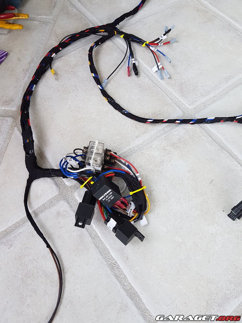

systemet ersätter hela blinkerssystemet och inkräktar även lite på bromsljusen då dem ska blinka när det är US-standard.

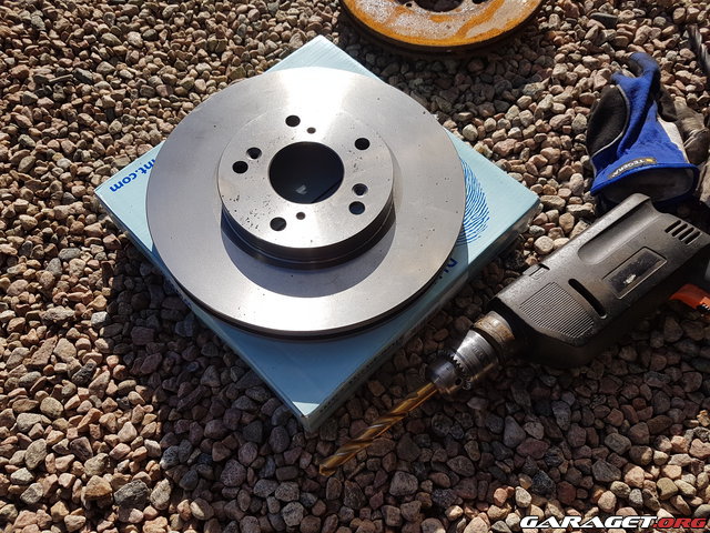

nya skivor som inte skakar sönder hela bilen vid inbromsning inköptes och borrades om smile

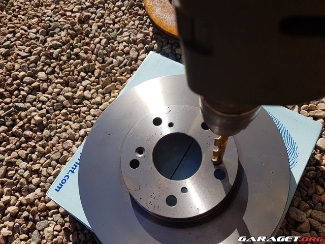

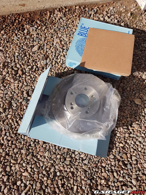

vintern står för dörren och då måste vinterskorna på. Men Accord-bromsarna kräver en fälg på minst 16tum, och mina vinterdäck är 14tum, men det är ju enkelt, bara att montera tillbaks dem gamla bromsarna. Men dem har jag slängt hmm Så på en skrot hittade jag höger fram och på en annan skrot hittade en kompis vänster fram, lite pusslande så kom det ihop smile
https://www1.garaget.org/gallery/images/156/155033/155033-e9be3cb9a24bb345d226af800a60ce55.jpg
behövde lösgöra och smörja en glidpinne, annars vart allt i mycket bra skick! big_smile
här är storleksskillnaden på civic och accord V6 bromsar, inte jättestor men det gör skillnad
