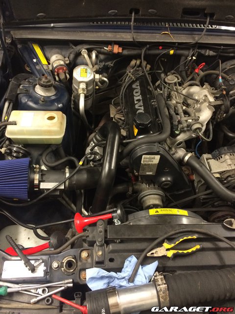

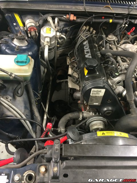

dåligt uppdaterat nu i helgen men tar ikapp det nu wink jag och polarn hade ingenting att göra så vi kom på den ljusa idén att smälla i den nya turbon. sagt och gjort så började vi på lördagen men efter mycket aggression så gav jag upp för den dagen och fortsatte på söndagen istället wink det som återstår nu är att skruva fast "hasplåten" och rengöra alla verktyg samt lägga dom på sin plats roll

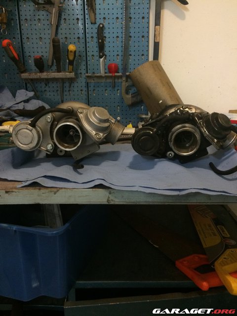

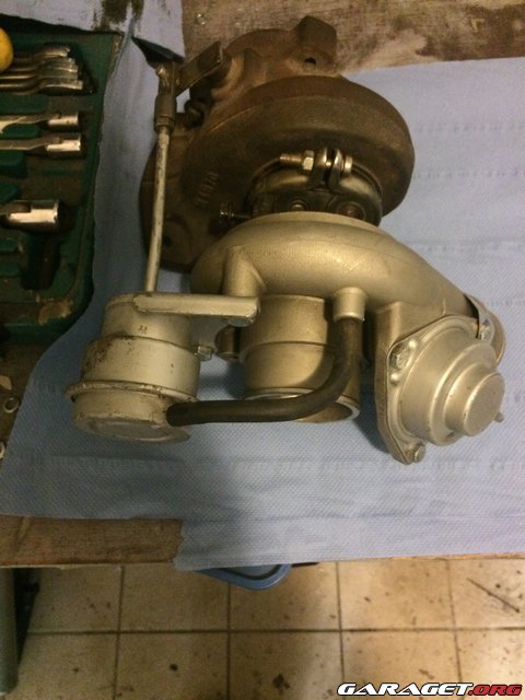

nya turbon big_smile farbrorn körde högst 200 mil med den sen sköt han toppen så fortfarande som ny smile
https://www1.garaget.org/gallery/images/216/215483/215483-32c71ae88e47076fe945ecdaf19df702.jpg
gissa vilken som är den nya wink dock lika stora utvändigt men tydligen större invändigt. förstår inte det där riktigt men gratis är gott och det är en ny turbo så klagar inte. så länge den går bättre så wink

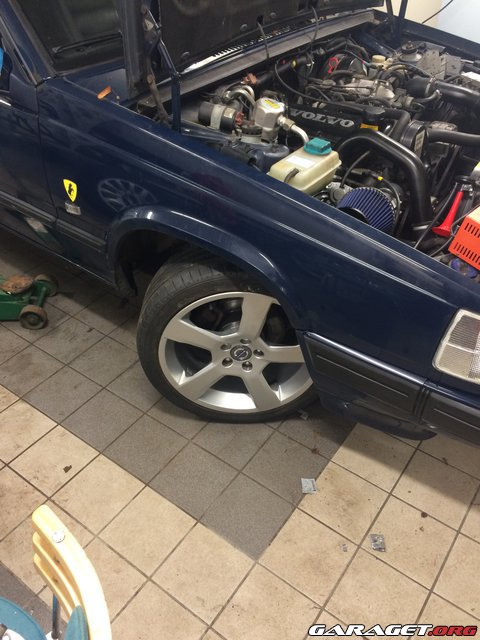

original turbon borta smile gick nästan smärtfritt. en pinnbult fick offras och lite märken på armarna men annars så gick det hyffsat smile
https://www1.garaget.org/gallery/images/216/215483/215483-02451db4cebb95e7c4d9b680ddd31f1c.jpg
montering av nya turbon gick mycket enklare än att ta loss den gamla cool satt en pinnbult i nya turbon som tur var så det blev tätt och fint. passade även på att köpa nytt filter idag när jag var på biltema roll

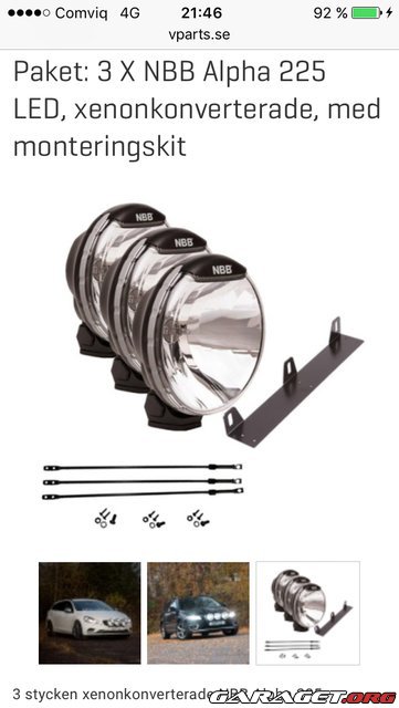

I onsdags kväll beställde jag hem lite grejer eftersom löning, studiebidrag osv kom in på kontot så kände, varför inte smile

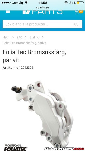

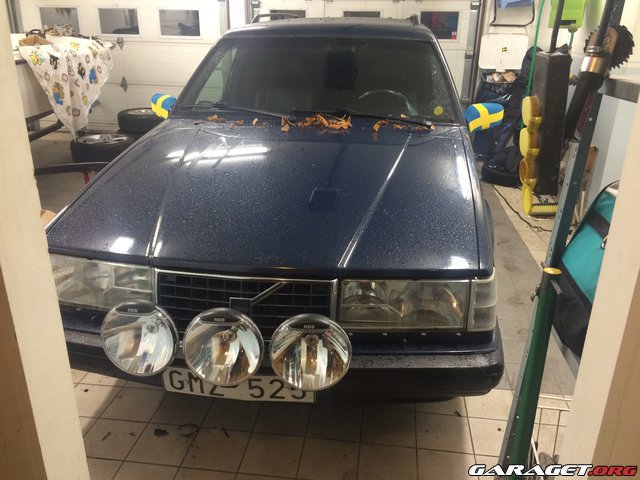

fick bli vit bromsoks färg (lär ju bli fint mot det blåa) samt xenon konverterade NBB extraljus. 3st 225or så man kan se något på vintern wink även en kabelsats till dom. allt som allt gick på 4423kr så inte allt för farligt enligt mig. sjukt snabb leverans var det också. beställde allt onsdags natt och fick det fredag eftermiddag vilket var riktigt nice cool

extraljusen som köptes. lär ju lysa på big_smile

bromsoks färgen. blir fina firren wink

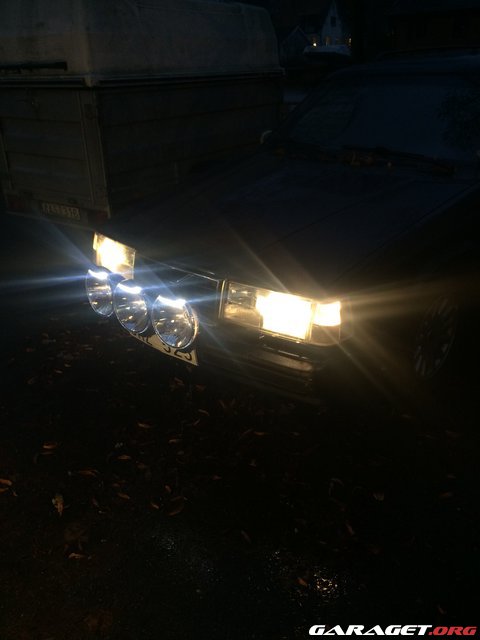

där sitter lamporna. fint blev det cool
https://www1.garaget.org/gallery/images/216/215483/215483-0a463689e30dacfb82cc60dc22f8b999.jpg
brutalt snyggt med led listen i överkant enligt mig, har även köpt led lampor till positions lamporna ovanför blinkern så  det inte skär sig allt för mycket med extraljusen smile

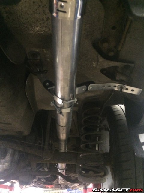

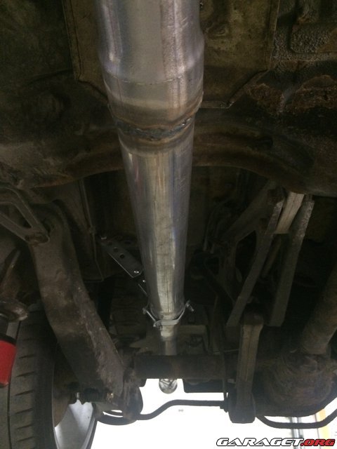

ledsnade även på 3" rörets ljud så drog och köpte mig lite 2,5" och byggde ihop. Nu svetsades det dock med gassvets (det som är roligast att svetsa med) och även seriösare upphängning av röret.

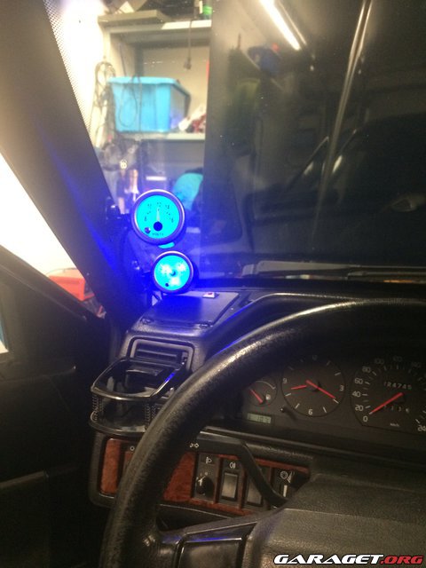

volt mätare har även åkt in så man inte dödar batteriet när man ska stå stilla och spela musik smile

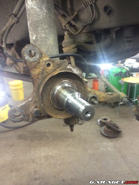

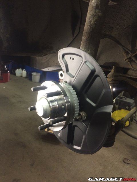

det här är det som fanns kvar av sköldarna fram på båda sidor. lite genomrostad plåt mad
https://www1.garaget.org/gallery/images/216/215483/215483-b8f284975c5be89be7907afce2403bfc.jpg

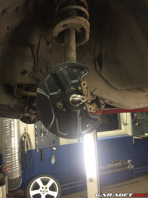

nya sköldar blev fint. drog till biltema och köpte dom då jag behövde få bilen rullbar dagen efter. dom spayades med svart rostskyddsfärg (finns säkert något namn för det men inget jag kommer ihåg just nu).
https://www1.garaget.org/gallery/images/216/215483/215483-a05bc116b185458923cb0f929cbb544e.jpg
självklart skulle lagerna balla ur på de gamla så blev och köpa nya hjullager satser  till båda sidorna fram. gött att veta att det sitter nytt runt om dock så man slipper oroa sig den närmaste framtiden.

nya röret. blev helt okej smile
https://www1.garaget.org/gallery/images/216/215483/215483-6bc6be8a8d49dd1a79819245dd377f88.jpg
nya upphängningen bak. inte helt klart på bilden men helt klart bättre än innan.

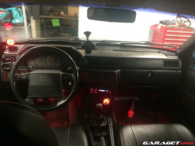

ju fler mätare desto snabbare bil, eller hur var det? wink
nej men där bländade den enbart och inget viktigt att se när man väl kör så flyttade på den ner till askkoppen.
https://www1.garaget.org/gallery/images/216/215483/215483-5028b99ca30e8f8f3988670751591852.jpg
voltmätaren hamnade där tillslut. turbo mätaren bländar lite i rutan ändå så ska nog bygga en skärm på mätarhuset så man slipper det.
