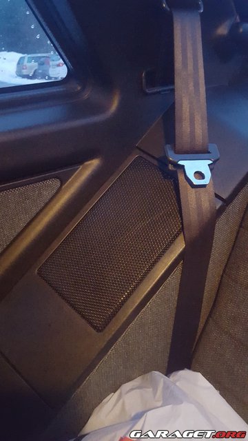

Efter lite uppehåll då jag inte kan göra så mkt så har tankarna på bil ljud kommit.
Har funderat vad som kan gömma sig bakom detta galler i baksätet .
https://www1.garaget.org/gallery/images/194/193023/193023-486e3af9a13fb16c0d1b05fb2da8577b.jpg

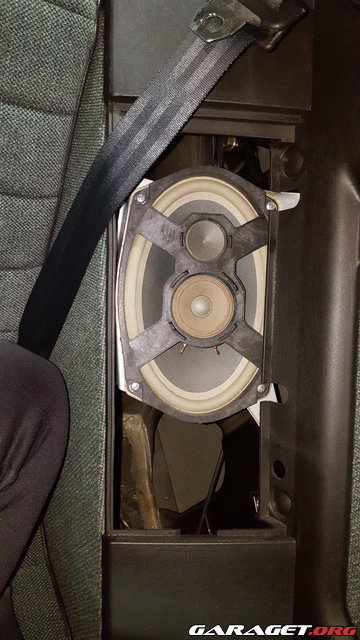

efter lite research så är det ett par 6x9or som gömmer sig där, tydligen en extra utrustning som är ganska ovanlig på dessa ovanliga bilar , original sitter där några lådor/fack istället.
https://www1.garaget.org/gallery/images/194/193023/193023-0f437719589cbf4cbfc7e299af87319f.jpg
Har inte upptäck att det var högtalare där förens jag kollade upp det då det inte kommit något ljud där ifrån..
misstänker att de kan antingen vara stereon som inte är inkopplad till 6x9orna eller så är båda kassa, men tror mer på att det är det förstnämnda.  (får kolla upp deta)

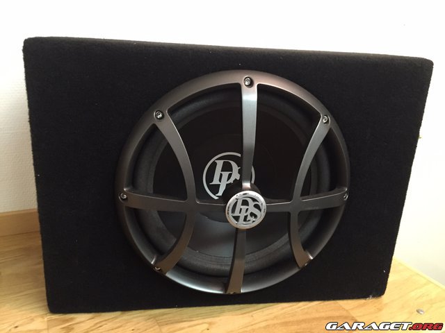

och senare nu på em/kväll hämtade jag även en baslåda, närmare bestämt DLS Reference BB212.  12”
https://www1.garaget.org/gallery/images/194/193023/193023-29e668a204db44cb799c641e92804225.jpg
hoppas dessa kommer lira fint tillsammans &#9786;

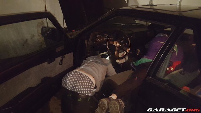

23 januari 2016

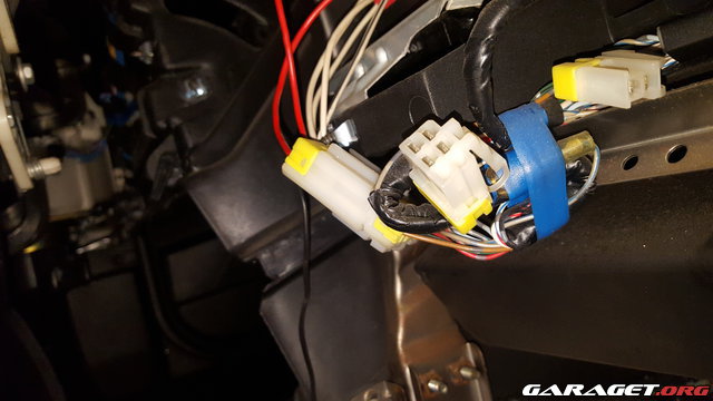

krälade in under instrumentbrädan idag och hittade felet med mina 6x9or, de var ju såklart inte inkopplade, tydligen fick bilen en för dålig stereo när den kom till sverige på 90-talet haha

igår hände det lite grejer, kabeldragning för baslåda/steg och inkoppling av nya stereon smile
bjuder på en bild när slavarna jobbar tongue haha
https://www1.garaget.org/gallery/images/194/193023/193023-acc97bbf002574f94305efb578e29e80.jpg
6x9orna lever förövrigt men kan inte påstå att de är bra då de har snart 26 år på nacken!(dock 26 år de aldrig vart använda)  så de kommer bytas ut mot nya! smile

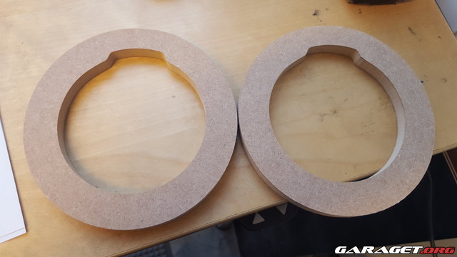

Blivit en hel del gjort  men ljudet  och nu är de färdigt! och de spelar riktigt gött för att vara med en sluten 12"låda smile
Lite bilder under tidens gång &#9786;

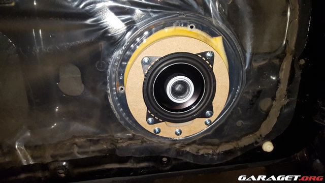

Enligt folk i en facebook grupp ang min bilmodell så sa de att det skulle vara 4” original i fram, så när jag var och inhandlade nya 6x9or så köptes även nya 4” för dörrarna .
När det var dags För montering i lördags så plockades dörrsidorna ner och vips där satt visst en 6.5” (!!??)  bilen har ju ett väldigt ovanligt ”ljudpaket” så antar det även var större framsystem som ingen tänkte på. Nåja blev att tillverka egna mdf ringar dels för att 4” ska sitta bra och att den nya högtalaren var djupare än original så tog i den nedvevade rutan så mdf ringen fick bli 10mm.
https://www1.garaget.org/gallery/images/194/193023/193023-852d9d4eba9364e19b64051add44dbf2.jpg

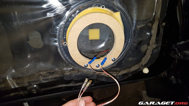

Mdf ring och skarvade kablar för de nya högtalarna, (notera att bilens plus är svart (?!?) )

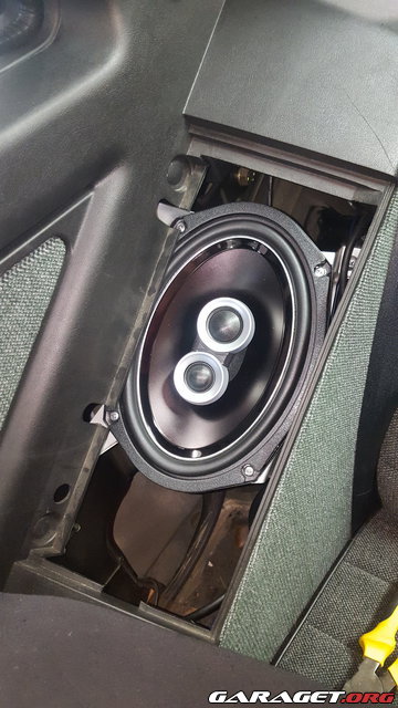

och de nya 6x9orna på plats , lite trångt att få ner dom då både ytterdiametern på konan och magneten var större, men gick till slut utan att behöva kapa lite i plasten &#9786;

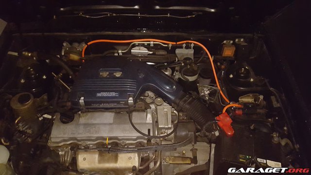

och tillslut kabeldrakningen i motorrummet, trodde först att den 6m långa +kabeln inte skulle räcka då jag lätt kunde gå via passargerarsidan och sedan över på förarsidan igen men det  gjorde den med en ca 30cm över &#9786; (råkade dra lågnivån och remote på passagerarsidan innan vi insåg att lättaste/enda hålet i torpeden var på passagerarsidan)
