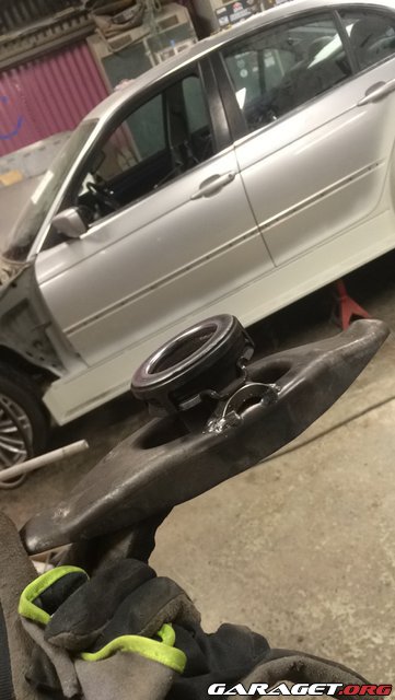

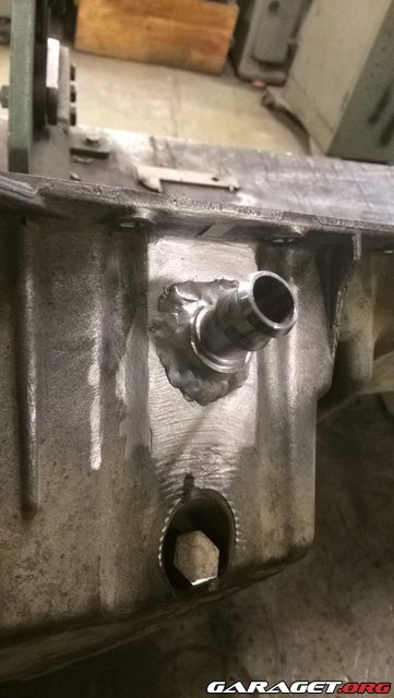

Helsvetsat och slipat plåten i ramen idag, har även fått gaffeln till uttrampningslagret fixad för nya tryckplattan och sinterlamellen! Köpte nytt uttrampningslager också smile Har även gjort en massa annat men kommer bild på de imorgon big_smile
https://www1.garaget.org/gallery/images/215/214494/214494-e916cb2206e414440ebdc90f24bad817.jpg

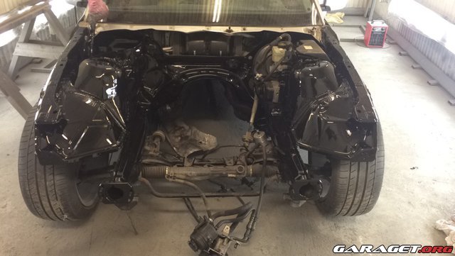

Får bjuda på en bild på motorutrymmet nudå! Så får man hoppas att det gillas, jag själv är iallfall nöjd! big_smile
Blev blank svart för att ha en neutral/diskret men ändå snygg färg i motorutrymmet för att slangar och dyligt ska sjunka in i färgen, kommer dock ha annan färg på resten av bilen smile

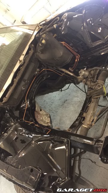

Imorgon ska dessa få fina kurvor och få ta plats (bromsrör) big_smile
https://www1.garaget.org/gallery/images/215/214494/214494-b4c7ef3749a5efeb429f52f650b1b7e0.jpg

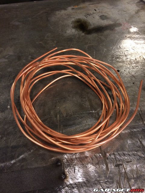

Bromsrör dragna till alla hjul! big_smile
https://www1.garaget.org/gallery/images/215/214494/214494-b273afda8601a5080e474ebdb4d3cec9.jpg

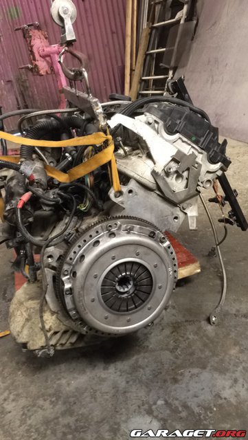

M20 svänghjulet, 618 tryckplattan och 6puck sinterlamellen är nu på plats!
Även motorn nedsänkt i karossen! big_smile
https://www1.garaget.org/gallery/images/215/214494/214494-c9327d5d304aa909739a5463019059e1.jpg
https://www1.garaget.org/gallery/images/215/214494/214494-99d7cde6446f62b6ecc7666611433186.jpg

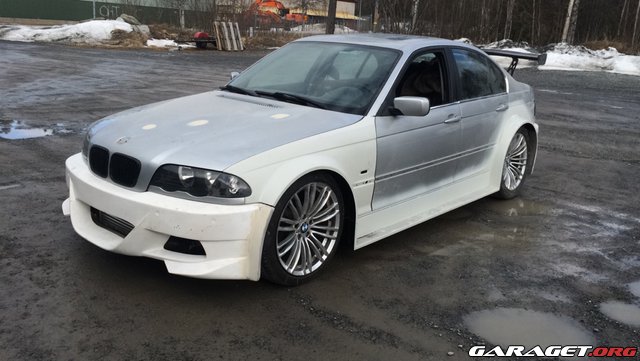

Har blivit lite garagetid på sistone då det blivit skolarbete osv inför USAresan men LT var igår och gjorde intervju om bilen och resan så satt ihop den innan de! smile
https://www1.garaget.org/gallery/images/215/214494/214494-117f8cceb47d12a44b17b31f69a13b5f.jpg
https://www1.garaget.org/gallery/images/215/214494/214494-f7233dec9162f43ab3ac2fdc8f9e859c.jpg
https://www1.garaget.org/gallery/images/215/214494/214494-4c9456907c6d0bd8e1415ede7e5f0590.jpg
