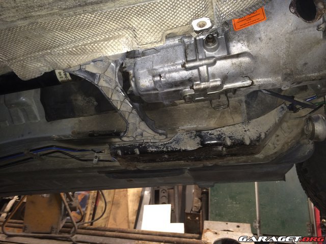

Började med att riva ur gamla motorn! Då de blev typ 1000 bilder på alla detaljer man fick ta bort och kablar osv så man ska få ihop allt sen igen big_smile
https://www1.garaget.org/gallery/images/215/214494/214494-d99a20376798541171741b9463a1cbf8.jpg
https://www1.garaget.org/gallery/images/215/214494/214494-514a6a3ea5c5eea743290f7b9e3b7baa.jpg
Senast redigerat av Sebbegoransson (18 december 2015)

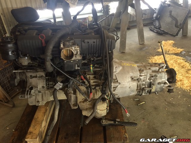

Till att börja med så blev de att flytta över tändspolar och elhärvan från 328 motorn till 330 motorn! Har ingen speciellt bra bild på det men blir en bild på motorn iallafall! Allt passade perfekt då alla kontakter och allt ser typ exakt lika ut och passar med varandra så det blev riktigt bra smile
https://www1.garaget.org/gallery/images/215/214494/214494-cffb79378fa94f72c335b517f8421ba2.jpg
Senast redigerat av Sebbegoransson (26 april 2016)

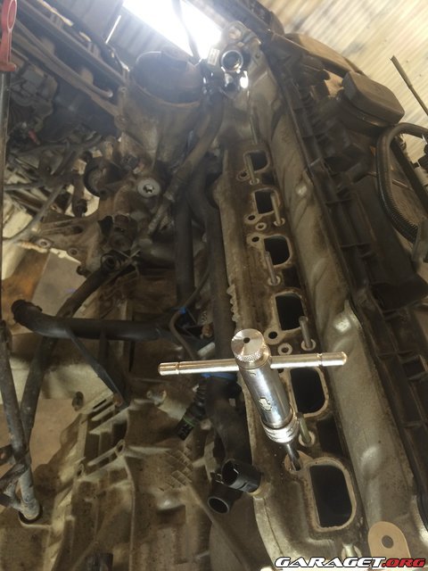

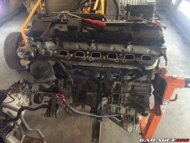

Dax för nya insuget som ska dit! Blev dock tvungen att gänga upp tomgångsportarna och plugga dom!
Ska även porta toppen men de blir lite senare då jag mest troligt ska ur med motorn igen längre fram för turbo bygge!
https://www1.garaget.org/gallery/images/215/214494/214494-c8eaf3e88edcc0b0d4b2053eae2958fa.jpg
Senast redigerat av Sebbegoransson (25 oktober 2015)

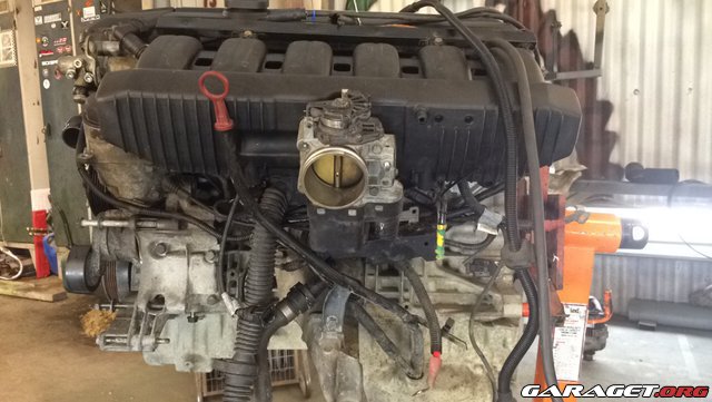

8 oktober 2015
Så blev det med nya insuget! Fick dock sätta spjällhuset 90grader vridet för att det var skillnad på m50 insuget och m54 insuget förhållandevis till spjällhuset! Men annars blev det bra! Även spridare och spridarbryggan är från m50 insuget då spridarna från m54 ej passade att flytta över!

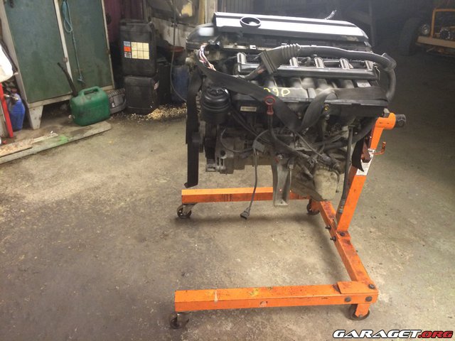

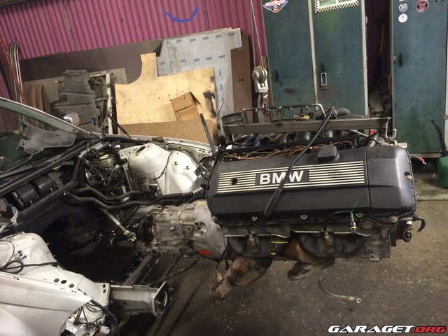

M3 Växellådan ska på plats nu med! Dock sätts det dit med 330/m54 koppling nu men ska sättas dit ett svarvat svänghjul en sachs tryckplatta och sinterlamell senare! Men ska ha detta så länge då det är massa andra saker som går före!
Men sådär ser motorn ut när den är komplett för att sättas i karossen med kabelhärva, växellåda, startmotor osv!cool
https://www1.garaget.org/gallery/images/215/214494/214494-61bc7d357b765c7662d9a2f6dd395d2d.jpg
Senast redigerat av Sebbegoransson (10 februari 2017)

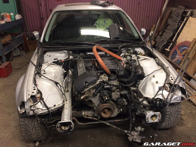

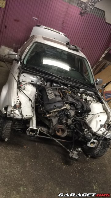

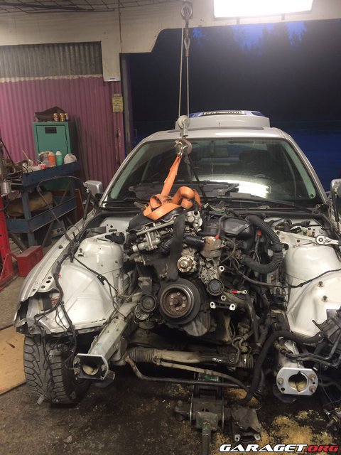

Men nu när de nya motorkuddarna sitter på plats och motorn är redo att sänkas ned i karossen så är det ju bara att sätta igång!
Att få i motorn tog lite tid och var lite krångligt men tillslut satt den där!cool
https://www1.garaget.org/gallery/images/215/214494/214494-5578ef6437b74134cd491d007dfb0c4b.jpg
https://www1.garaget.org/gallery/images/215/214494/214494-83f33edc7e0ad3f84a4fb44cec384d12.jpg
Senast redigerat av Sebbegoransson (17 december 2016)
