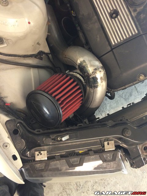

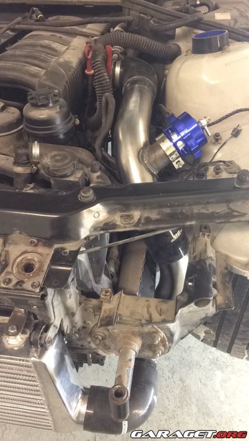

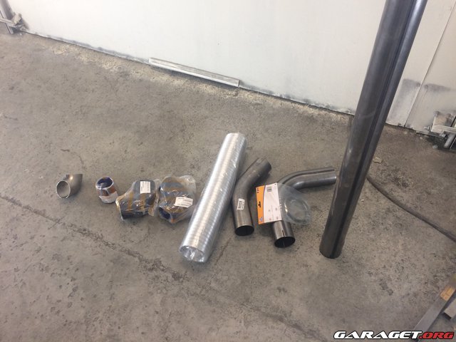

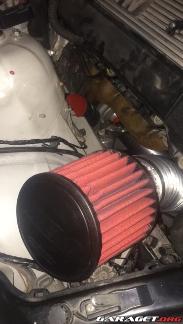

Idag har jag köpt silikonslangar, rör, och ventilationsrör till tryckrör, ventilationsröret blir till luftfiltret till Turbon! 3" tryckrör hela vägen, 4" till luftfiltret.
Har även smitt lite och gjort insugssidan klar för helsvetsning, endast punktat, ska även sätta dit dumpventilen! big_smile

Härligt bygge och bra jobbat av dig. Du kommer väl dessvärre få stora problem med både besiktning och polisen med vingen, den syns som sagt väldig väl smile Hoppas få se den på Motormässan i maj. Lycka till med fortsättningen!

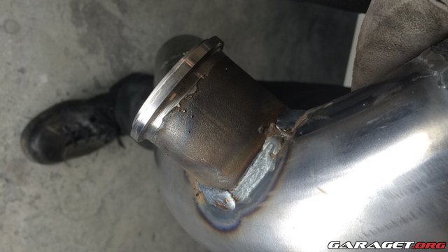

Tjena! Ikväll blev det svetsning av rör till dumpventilen och lite andra småsaker, riktigt nöjd faktiskt smile

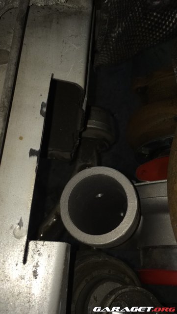

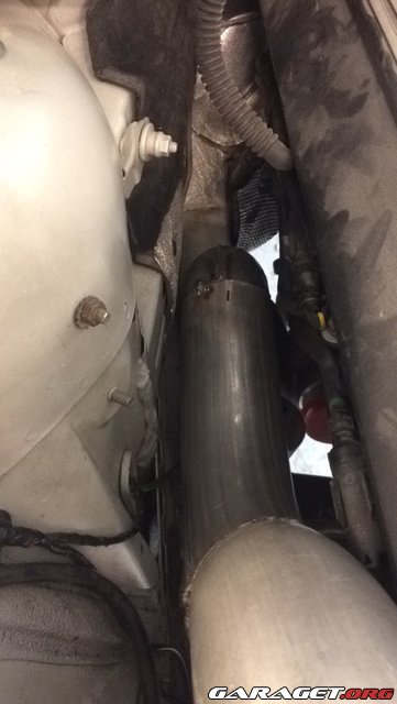

Idag fick kapen jobba, kapat upp ramen lite för att få upp tryckrör från turbon, ska självklart lägga igen där med plåt sen och även ta upp lite mer framåt smile blev även lite annat tidskrävande saker också smile

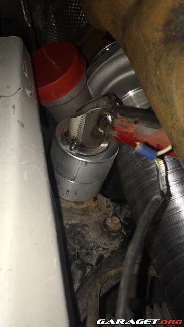

Äntligen fått hem nya aluminium motorkuddarna! Så nu sitter iallafall ena på plats så nu finns det utrymme för rör till luftfilter till turbon, även hemmagjorda motorfästet på plats men de ska förstärkas upp och svetsas klart! big_smile
Börjar se lite hungrig ut big_smile

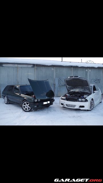

Tjena! Blev inget jobb på e46:an ikväll men blev dock en till medlem i bilfamiljen! En vinterbil då det blev en BMW e30 ix touring, ännu ett turbo projekt så kommer även bli en ytterligare projekt tråd med denna, dock kommer den mesta energin läggas på e46:an i första hand smile
Så en bild på dessa måste det ju få firas med! wink

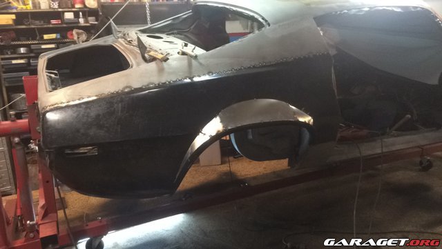

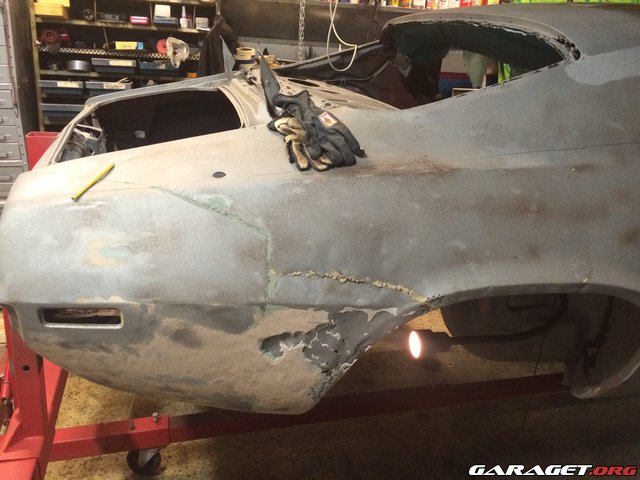

Tjena! Ikväll blev det att hjälpa mor lite med hennes camaro! Skulle byta bakskärm då den va dålig men råkade bli lite mer än tänkt wink (Höll på liten stund med detta i fredags kväll också!) Ska bli kul å se vad hon tycker när hon ser vad som hänt wink
Före efter bild big_smile
https://www1.garaget.org/gallery/images/215/214494/214494-9cdcd43158c2bd2d85811472b5de04d2.jpg
https://www1.garaget.org/gallery/images/215/214494/214494-c5fef63d5e4d1e5b41efe12f4d04009b.jpg
Vill inte förstöra e46 tråden med massa annat men lägger ut denna för att visa varför det inte blir saker gjort på BMW:n varje kväll smile

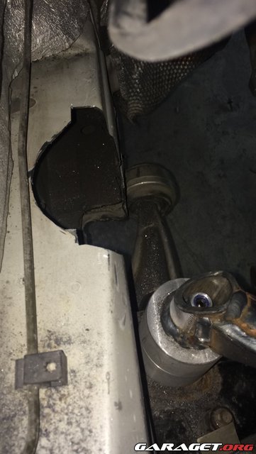

Blev en sväng till e46 garaget ikväll för att kolla upp lite vad jag ska ha för slangar och kopplingar till turbon! även kapat upp klart i ramen för turbo så ska bygga igen där med plåt när motorn tas ur igen! smile
OBS: hålet ser större ut än vad det egentligen är smile

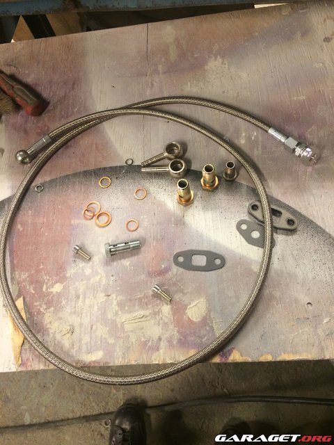

Tjena! Nu har jag iallfall inhandlat stålomspunnen slang till turbo, fläns oljetillförsel, blev en lösning med dubbelbanjo för uttag av olja!
Ska imorgon köpa vattenslang och T-kopplingar för kylning av turbo och även lite oljeretur delar! Men ikväll kom iallfall oljetillförselslangen på plats (alltså bara en snabbis till garaget ikväll) smile
https://www1.garaget.org/gallery/images/215/214494/214494-f2b11596c82fc799426a4733ccf81eba.jpg

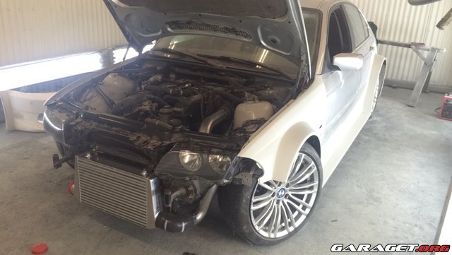

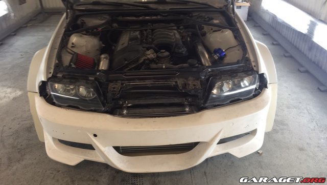

Dåligt med uppdateringar men såhär ser den ut för tillfället! Ska riva ur motorn nu igen smile

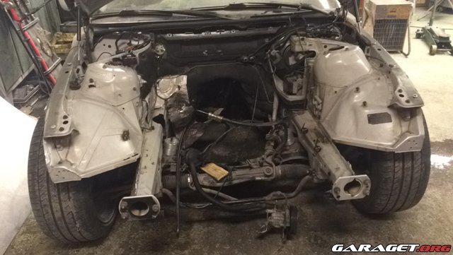

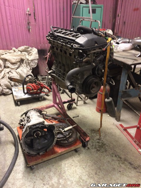

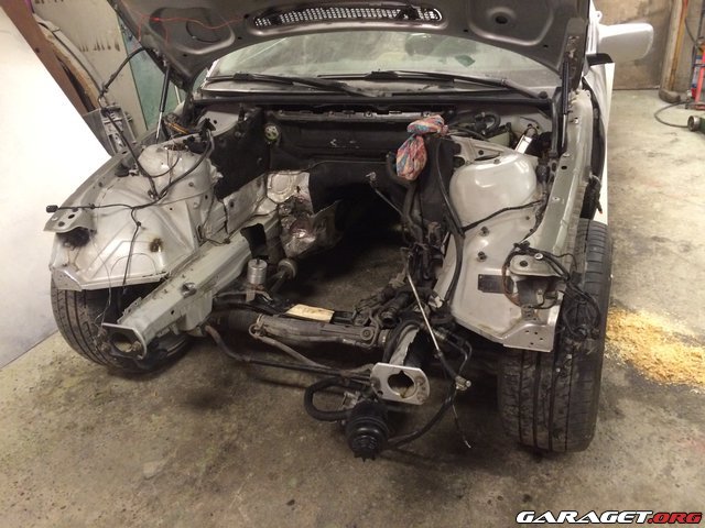

Och nu var motorn ur igen! big_smile
https://www1.garaget.org/gallery/images/215/214494/214494-ee4c3fdee5e854d97bfd8fb9cfd2d018.jpg

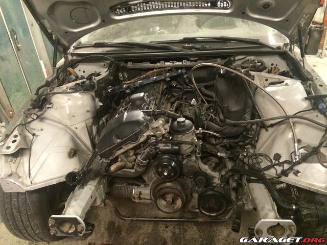

Försatt riva ur motorutrymmet på lite slangar och bromsrör osv, fått slagit in torpedväggen för att få plats med wastegate, tagit bort, rengjort och gjort klart för svetsning av oljeretur för turbo i tråget osv! Har även varit och beställt och köpt lite delar! smile

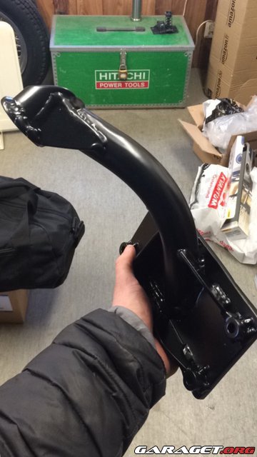

Såhär blev även hemmagjorda motorfästet efter blästring och pulverlackering! big_smile

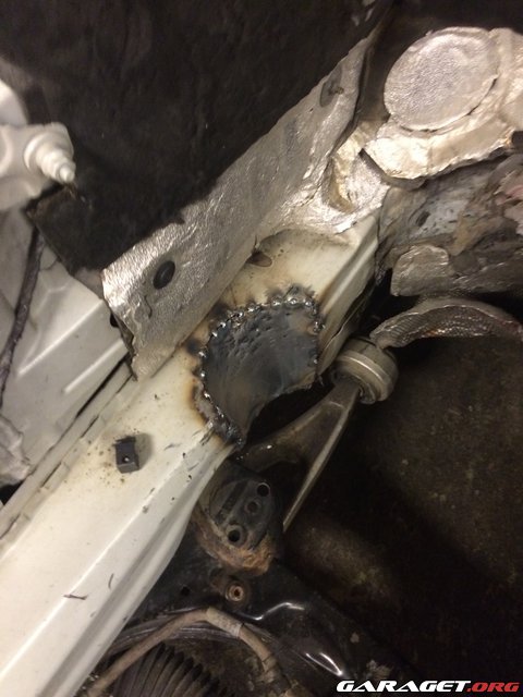

Ikväll blev det att förstärka upp ramen en massa och sedan dit med denna plåt! Blir att helsvetsat imorgon smile
