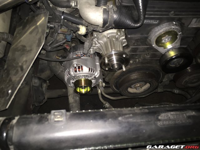

I onsdags skulle jag och sambon åka och köpa glass för att fira att vi fått bilen såld på tisdagen.. redan när vi åkte så lös ett par lampor som inte borde lysa men jag tänkte att det hängde ihop med att jag hade försökt släcka felkoder dagen innan med en ELM327 och adapter. När vi hade kommit ungefär en mil så insåg vi att det inte bara var några lampor utan att generatorn inte laddade alls, så vi vände på en gång och skyndade oss hem. Var en riktig rysare innan vi tog oss hem roll
Sent på onsdag kväll hittade jag iallafall en generator att beställa, kan absolut rekommendera X-parts i Södertälje! Snabb leverans och bra pris smile

Men jag fick iallafall dit den nya generatorn imorse, skönt att ha den på plats smile Den gamla var en org Toyota så den har antagligen suttit där sedan 1993, alltså på tiden att den blev bytt tongue

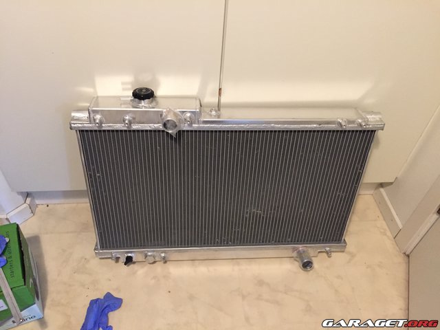

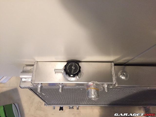

Fick hem paketet från Badassparts igår iallafall, kylaren måste modifieras lite lätt och mitt tålamod tog slut igår kväll när jag insåg det..så jag ska kanske släpa mig ut till garaget och fortsätta ikväll hmm
Blank var nya kylaren iaf tongue

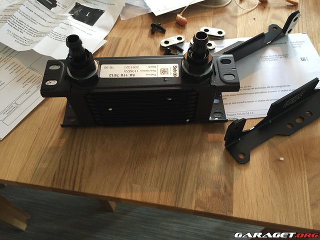

Sen så verkar jag ha fått fel anslutningar till oljekylaren så jag väntar på svar på BAP ang det och det innebär också att bilen med största sannolikhet inte kommer rulla den här veckan heller sad

Nu sitter äntligen kylaren på plats men kan tyvärr inte rekommendera att köpa en Japspeed kylare, passformen är ruskigt dålig mad
För att få dit den så räckte det inte med att fila upp hålet i gummifästena under kylaren utan jag behövde skära av ungefär hälften av den delen som ligger ovanpå kylarbalken. Sedan så blev jag tvungen att borra nya hål i de övre kylarfästena och modifiera dom lite med hammaren då de hamnade mycket bredare än original sad
Jag var även tvungen att kapa av den övre kylarslangen litegrann för att den inte skulle bli klämd mad

Bilen provkörd till och från gymmet utan några problem big_smile Har dock inte fått ditt oljekylaren till växellådan än då jag fick fel anslutningar till den, men jag ska lösa det efter jobbet imorron och ta lite bilder på alltihopa smile
