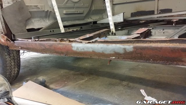

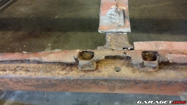

https://www1.garaget.org/gallery/images/38/37069/37069-39c666cee4b46287dceb9d5555252e64.jpg

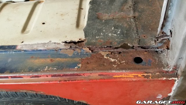

balken ska bytas övers i bild även tröskel
https://www1.garaget.org/gallery/images/38/37069/37069-5ad5560febd4cb6420ae628811ffbf28.jpg
tror vänstra tröskel är lite slut smile

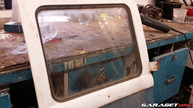

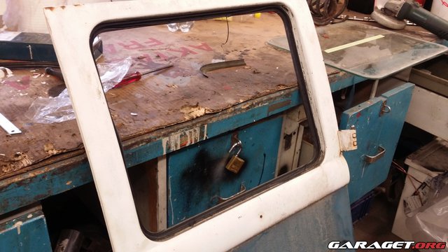

https://www1.garaget.org/gallery/images/38/37069/37069-465a2ce8986af24e7ccbba8a3653fef2.jpg

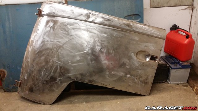

förardörr i hyffsat skick

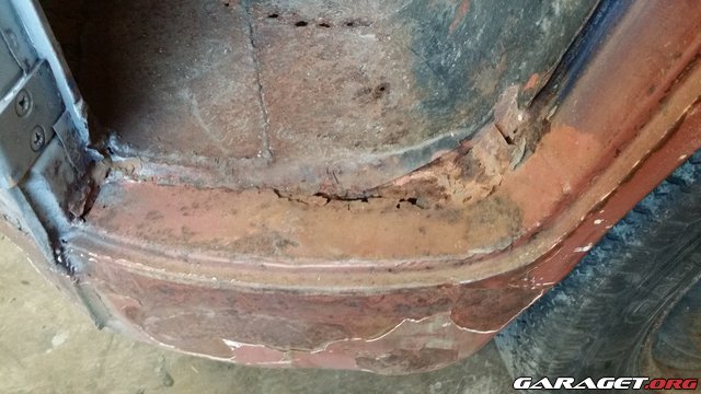

https://www1.garaget.org/gallery/images/38/37069/37069-3fdbfa8ac7c7de7aacf470e9a0cf158b.jpg
blir en del plåt som ska bytas smile

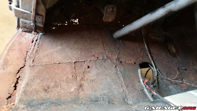

https://www1.garaget.org/gallery/images/38/37069/37069-2e3f0f3f0a4c48b0800f7f36f1c314e5.jpg
https://www1.garaget.org/gallery/images/38/37069/37069-cd6da5d4ba58f7f78af4b7e71b7ba8b1.jpg
Ohhs här behövas det lite ny plåt

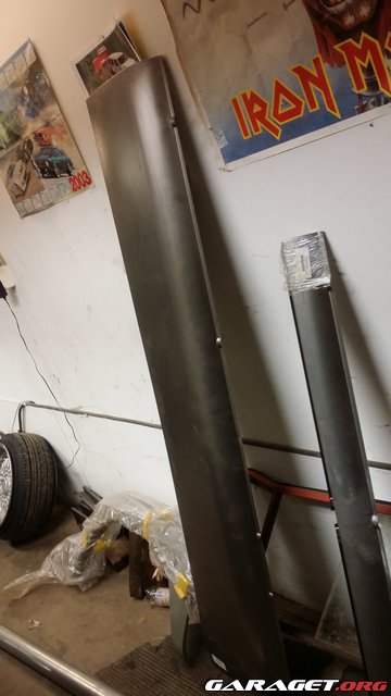

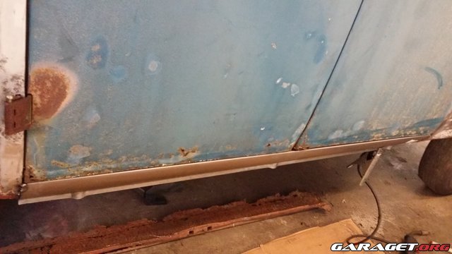

https://www1.garaget.org/gallery/images/38/37069/37069-bf35349aa34f9881dfc6197c7ae4162e.jpg
vänster tröskel

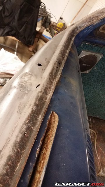

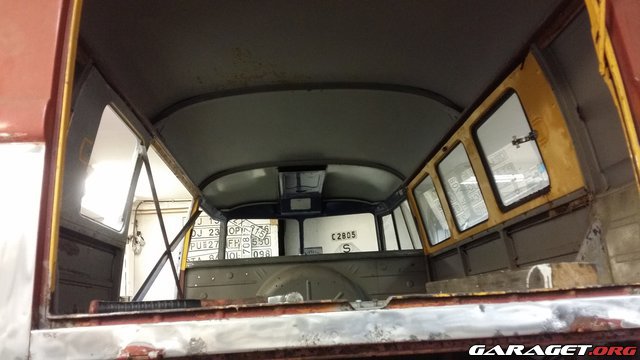

https://www1.garaget.org/gallery/images/38/37069/37069-5ecd866f2024606488a5d1f413f560bc.jpg
innertaket ser rättså bra ut bliar nog den lättaste delen att slipa smile
https://www1.garaget.org/gallery/images/38/37069/37069-93721246667f86fa0f871e771de5f082.jpg
inte så röttet här inte

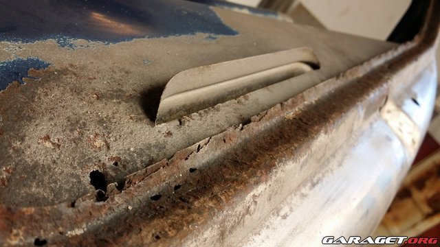

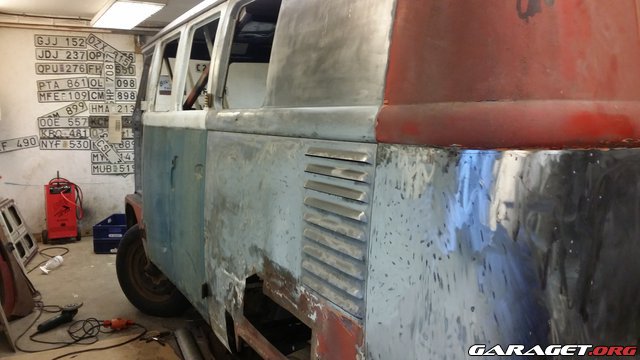

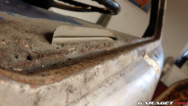

https://www1.garaget.org/gallery/images/38/37069/37069-4a450b5114ff65e15ad21f0e9680d60e.jpg
här var det lite rost bara kapar bort och sätta dit ny plåt
https://www1.garaget.org/gallery/images/38/37069/37069-485bd229806b9f87ced6f2848f08c2e5.jpg
https://www1.garaget.org/gallery/images/38/37069/37069-383e43aab70894c7e68739ec5a5b4b19.jpg
Högersida var bättre men lika bra att byta den med

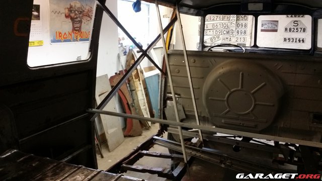

4 052 Inlägg
12 oktober 2015

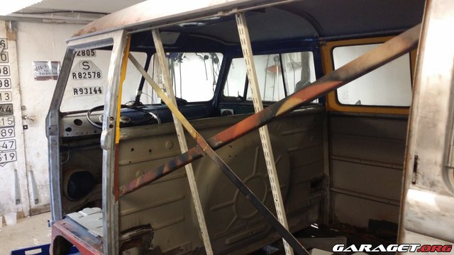

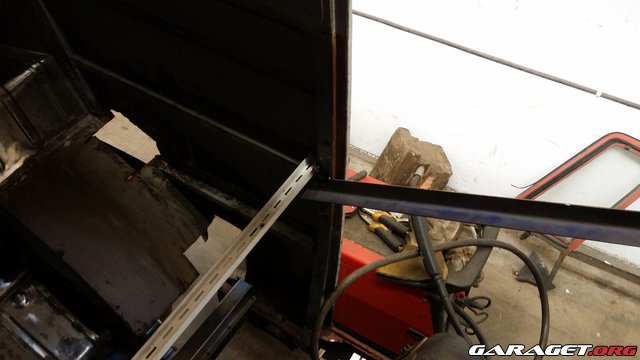

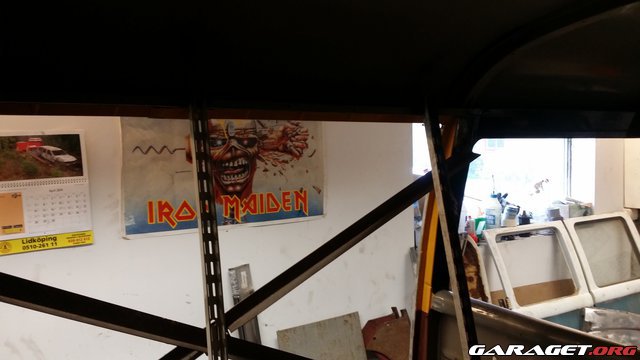

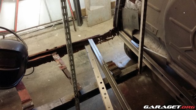

https://www1.garaget.org/gallery/images/38/37069/37069-68c1220740d2c96986ad221ab0665025.jpg
dax att börja me vänster tröskel,men först styva upp karossen lite
https://www1.garaget.org/gallery/images/38/37069/37069-64467f8366a5467bb6bf9c95b50f3ee5.jpg
https://www1.garaget.org/gallery/images/38/37069/37069-6cd68a1b59563f295ad6f9c0ce015ab1.jpg
https://www1.garaget.org/gallery/images/38/37069/37069-2e9f82861e69cc71aff6b72fe86c1d6a.jpg
https://www1.garaget.org/gallery/images/38/37069/37069-597155dad9d3ea02d728883183764c6e.jpg
Klart.Nu kan man börja kapa tröskel hoppas den inte faller ihop nu hmmm smile

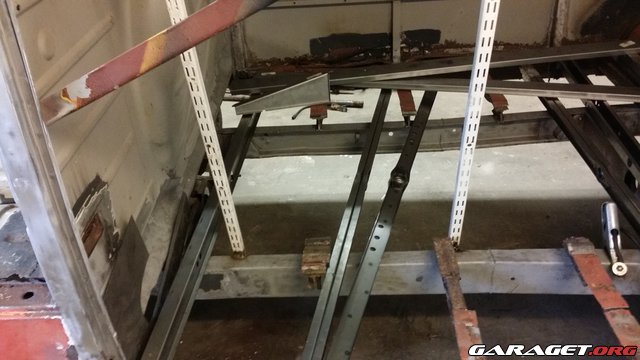

4 052 Inlägg
13 oktober 2015

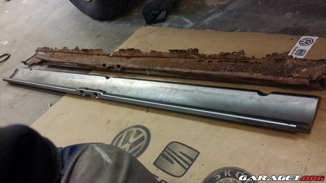

https://www1.garaget.org/gallery/images/38/37069/37069-19a5b8ca1656acbc3cbf3facf1fbaca1.jpg
lite mer förstärkning
https://www1.garaget.org/gallery/images/38/37069/37069-bafc764e68e3ae12dbf8f8fffc6a3ca5.jpg
hejdå nu har du gjort ditt gamle tröskel
https://www1.garaget.org/gallery/images/38/37069/37069-55aff39f6e36d367ec8c1dc10a373211.jpg
https://www1.garaget.org/gallery/images/38/37069/37069-6a9ecc04e6ba5cbbe31c0e54d4c65587.jpg

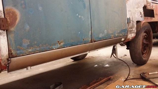

äsh var ju inge fel på den gamla lika bra att sätta tebax den tror jag

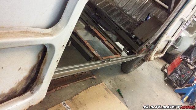

https://www1.garaget.org/gallery/images/38/37069/37069-f992126bca6970f253f86dccd8730511.jpg
mäta mäta mäta.Man vill ju inte att det blir fel sen smile
https://www1.garaget.org/gallery/images/38/37069/37069-81788611e858a14ffbd68242607498dd.jpg
efter mycket mätande och slipande så är den på plats.Bara punkta och måtta in dörrana

4 052 Inlägg
13 oktober 2015

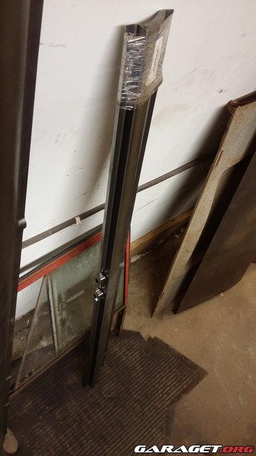

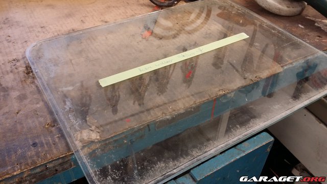

https://www1.garaget.org/gallery/images/38/37069/37069-2ac3fc99cb641da56e5f3ed42fb8070b.jpg
nya lister och rutor ska ju på så bara skära bort dom gamla listerna
https://www1.garaget.org/gallery/images/38/37069/37069-79d6cd9ae1fb1f1774b9dbd8bd8ad8f9.jpg
torra lister går tokfort att skära bort smile
https://www1.garaget.org/gallery/images/38/37069/37069-8bc4dcff1974dadad5baec02b0c9f7b3.jpg
rutan uppmärkt bara ut på lagert me den då smile

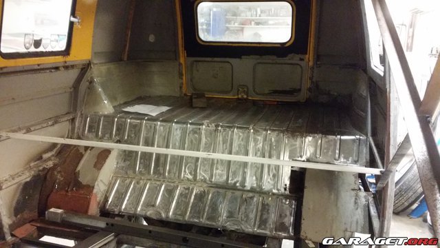

https://www1.garaget.org/gallery/images/38/37069/37069-94efb13524e540d98db6d2af232d285b.jpg

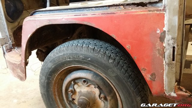

lappat förargolv blir att skaffa nytt framöver

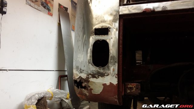

https://www1.garaget.org/gallery/images/38/37069/37069-7637c9b5623ff40b6b226cb4ad7c89b7.jpg

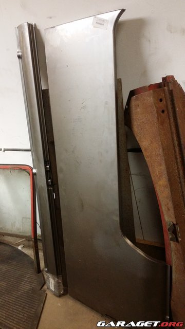

den skärmen har gjort sitt ny ska på smile
https://www1.garaget.org/gallery/images/38/37069/37069-33c08eed9a068208a054478ad1b078e6.jpg
https://www1.garaget.org/gallery/images/38/37069/37069-370f041744beeca8457e63a0890a015f.jpg

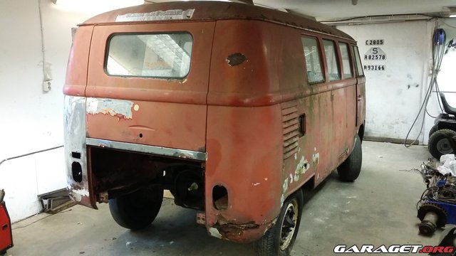

https://www1.garaget.org/gallery/images/38/37069/37069-d5dccf02bf4c973505076cb00e72f41b.jpg
Helhetsbild på bussen smile

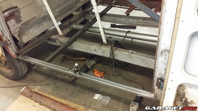

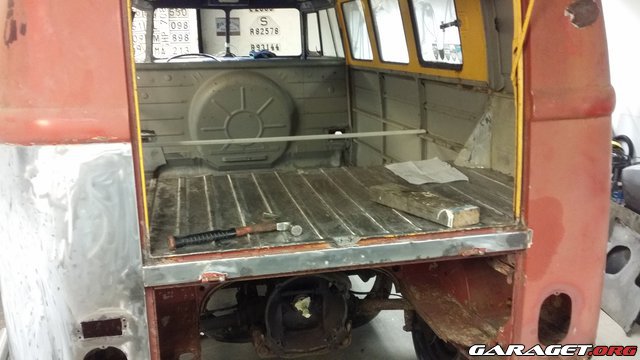

4 052 Inlägg

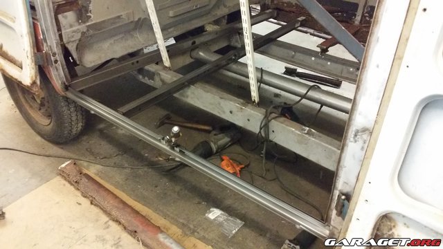

14 oktober 2015
https://www1.garaget.org/gallery/images/38/37069/37069-83c1dce2eba0ec0e9a92840fbe8168d2.jpg

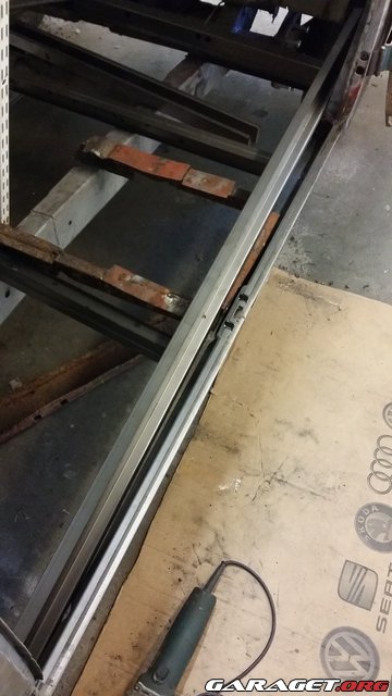

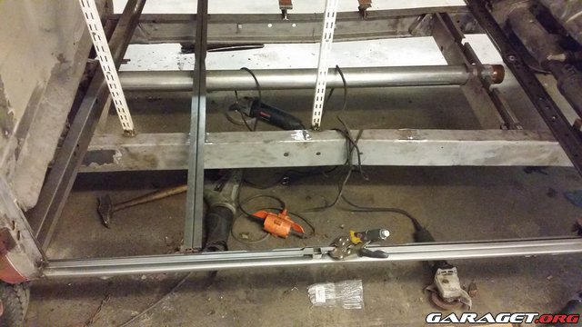

punktat tröskel
https://www1.garaget.org/gallery/images/38/37069/37069-6df7c94ea0b3604fc2447699d7fdeefb.jpg
https://www1.garaget.org/gallery/images/38/37069/37069-2de1dab92db536a3ea13daa77292e344.jpg

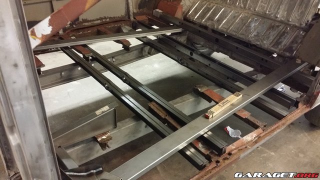

tröskel och inre förstärkning på plats

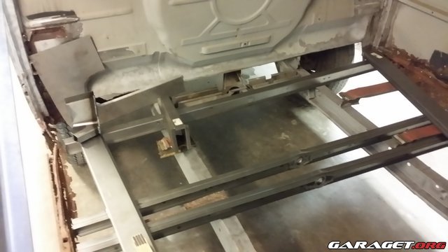

https://www1.garaget.org/gallery/images/38/37069/37069-4fae3fe43ed9e07c4cdee6675d537944.jpg
bara punkta förstärkning så man kan börja me balkarna till golvet wink

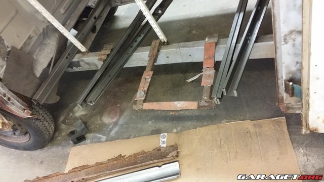

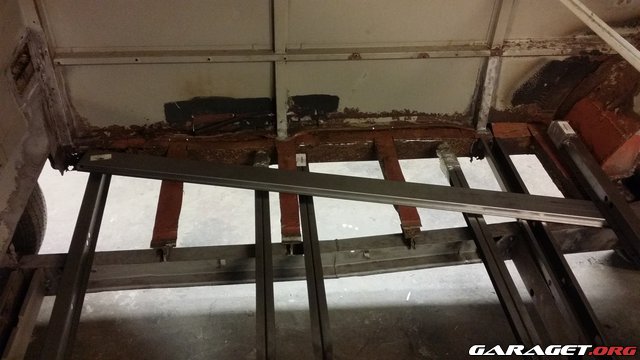

https://www1.garaget.org/gallery/images/38/37069/37069-0c5f4bf94b7b43adcc41e42c7153a4c9.jpg
https://www1.garaget.org/gallery/images/38/37069/37069-3de3b54e3492e512d05944d5e6621deb.jpg
fäste för balk bort kapat så man kan lägga ny på plats smile
