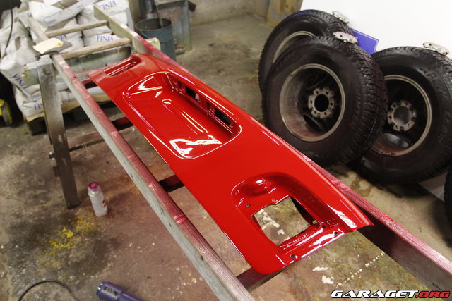

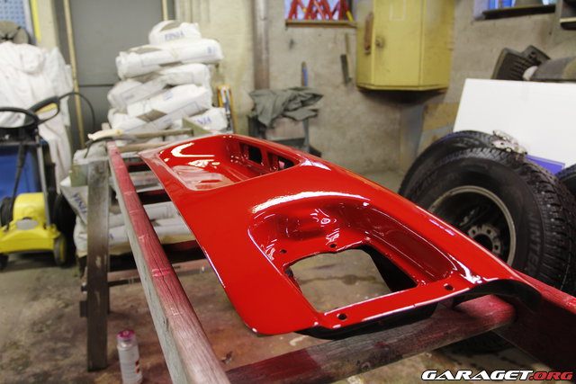

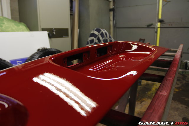

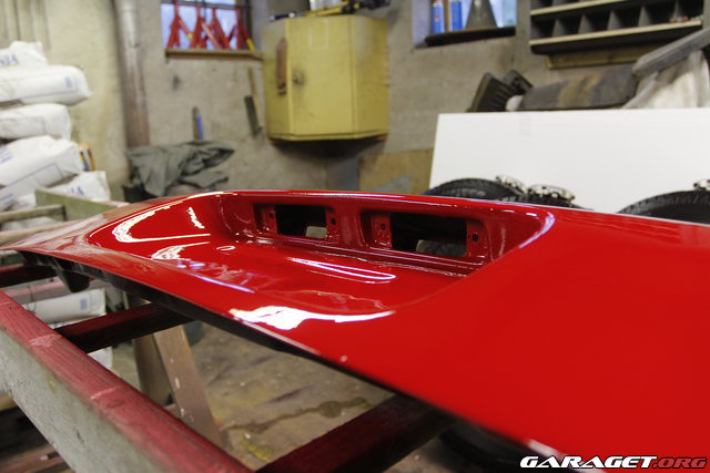

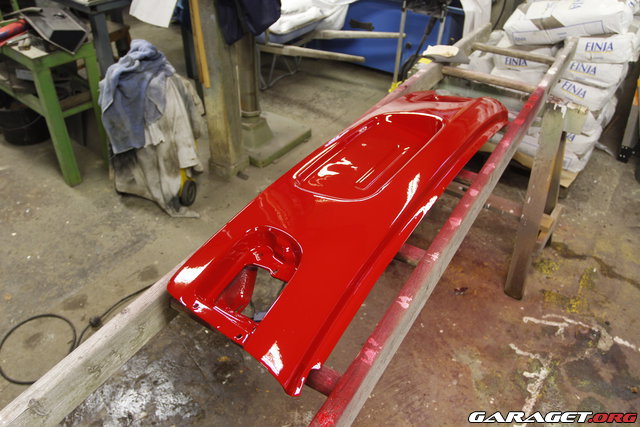

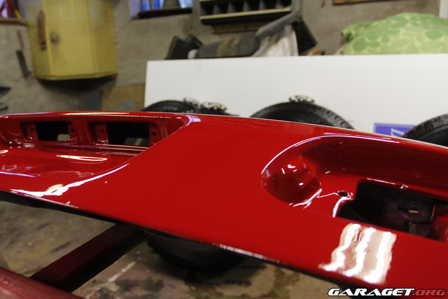

Grejat i garaget idag, blev riktigt nöjd med resultatet, de lönar sig när man gör bra förarbete, synd att luckan var massa små märken här och var när man köpte den, men fixa dom flesta, blev fri från rin och förhoppningsvis torrsprut ska känna på den i morgon, kan göra bättre om jag vill men orkade inte detta är grundat/lackat med sprayburk färg cod efter bilen R81. sitter en lampa precis över luckan som gorde att bilderna blev lite ljus röd sista bilden är mer som den är i irl, riktigt snygg röd färg big_smile inget utsug heller så blir lite damm och sånt men duger gått å väl wink Äntligen så funka det att lägga upp bilder med Canonen, ser lite roligare ut med högupplösta bilder big_smile

241 Inlägg
15 november 2015
Ser riktigt bra ut smile Är det bra passform på luckan?
765 Inlägg
15 november 2015
tackar! jadå de är de väl, har inte provmonterat än bara lyktorna, då fick ja slipa till på luckan innan dom passa smile

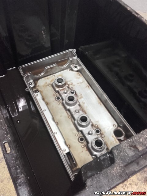

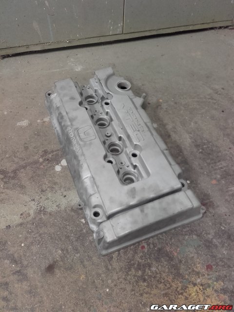

Byte packningen efter som de har läkt runt fördelaren samt här, fördelaren har även nya packningar samt oring. Färdig blästrad på bilden detta gjorde jag för ca: 3v sedan, bara inte hunnit lägga ut de smile
https://www1.garaget.org/gallery/images/191/190268/190268-54f5801d6a998a338bc659197452e9f8.jpg
Noga rengöring samt avfettningsbad efter blästring smile

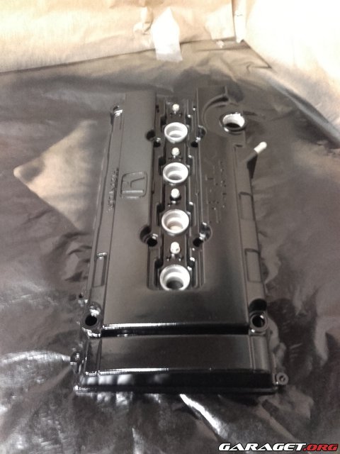

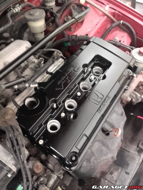

Fick bli svart, texten ska vatten slipas sen och läggas i med röd färg samt skydskåpan för tändklabarna är på väg i skunk2 mörk lilla smile
