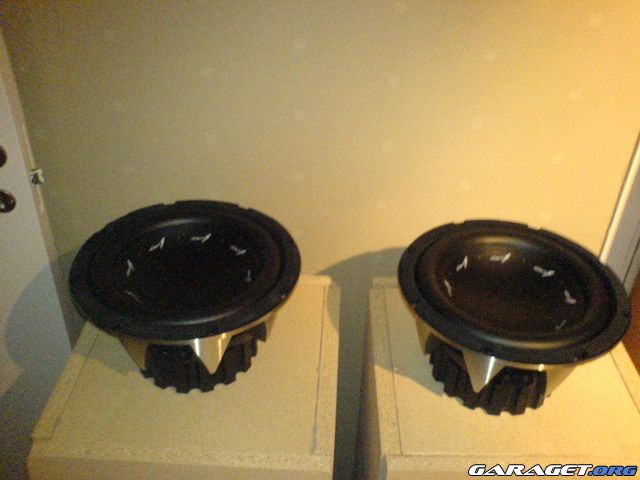

Basarna:
http://www.garaget.org/gallery/archive/43595/7965/43595-36353.jpg

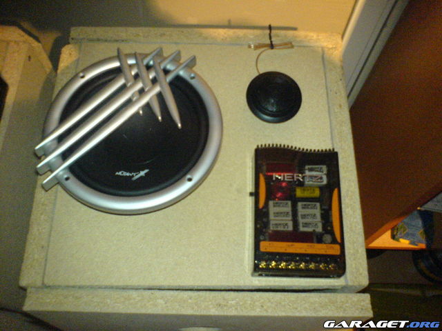

Mellanregister, Diskant och Delningsfilter
http://www.garaget.org/gallery/archive/43595/7965/43595-36354.jpg

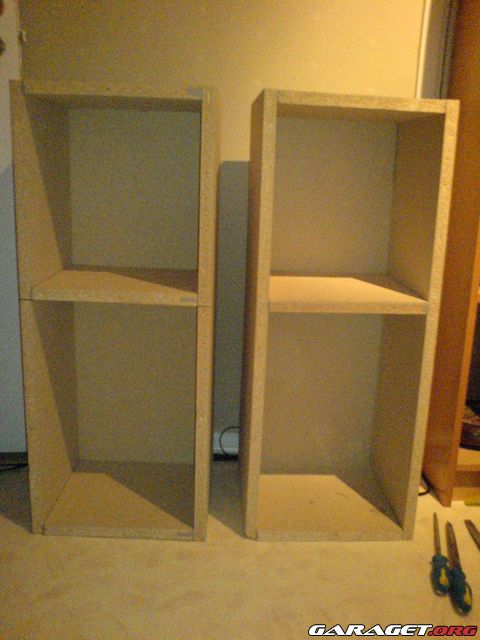

Lådorna:
http://www.garaget.org/gallery/archive/43595/7965/43595-36350.jpg

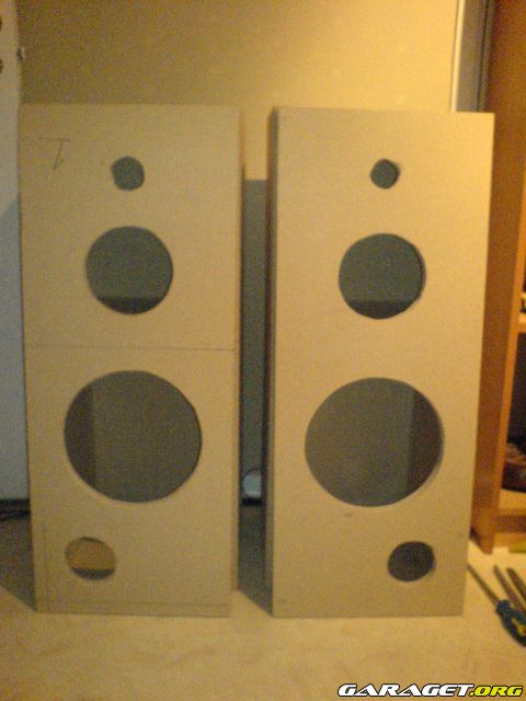

Framsidorna:
http://www.garaget.org/gallery/archive/43595/7965/43595-36351.jpg

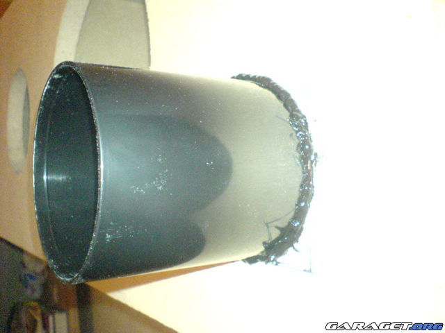

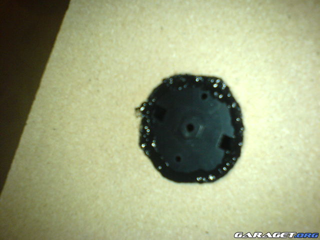

Ok nu har jag lagt lite silikon och filat till hålen så dom passar bra, jag sågade lite för litet på nårra hål :-)
jag la silikon på insidan av 3" porten och diskanten innan jag skruvar dit framsidan, blir lättast då...
Fick tag i svart silikon, tyckte det verkade najs :-)
3" Port:

Diskant:
http://www.garaget.org/gallery/archive/43595/7965/43595-36361.jpg

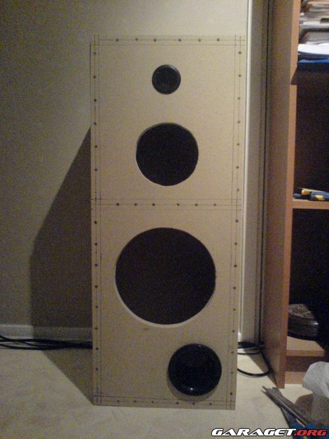

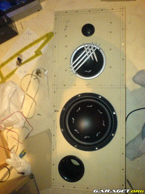

hehe nu har jag skruvat fast framsidan, blev en jävla massa skruvar men den lär ju sitta där nu iaf :-)
http://www.garaget.org/gallery/archive/43595/7965/43595-36379.jpg

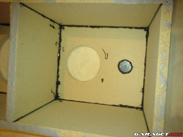

Mera silikon, har laggt silikon i alla hörn på insidan av lådan nu... :-)
ska börja med innerlådan vid mellanregistret och diskanten nu, det ska vara lite mindre där...
bilder på Silikonet:
http://www.garaget.org/gallery/archive/43595/7965/43595-36461.jpg
http://www.garaget.org/gallery/archive/43595/7965/43595-36463.jpg

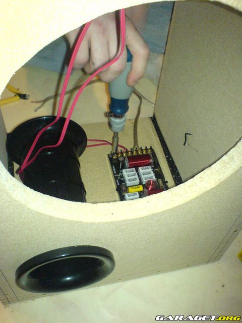

Verkar inte vara så många som är intreserade va mitt bygge men jag kör på ändå...

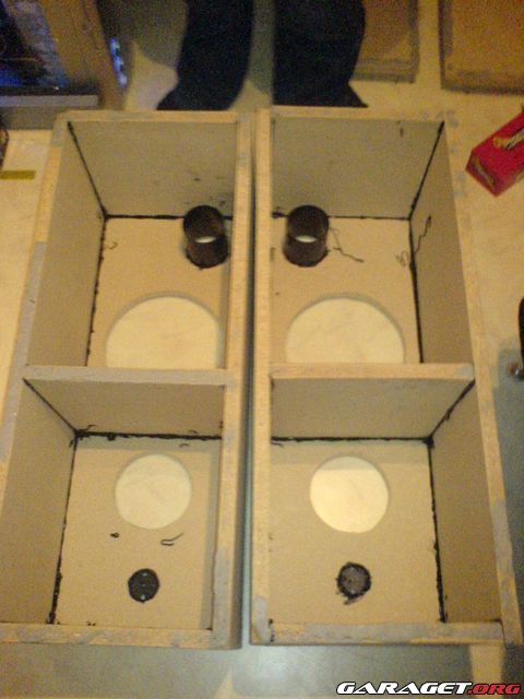

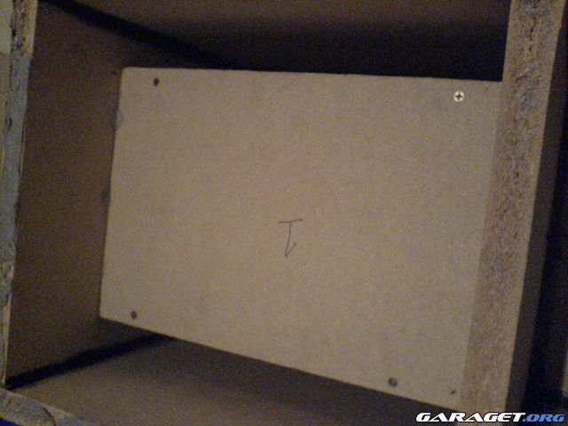

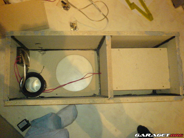

nu har jag byggt innerlåderna och satt dom på plats sen borrade jag ett hål imellan innerlådan och nedrelådan till basen för att få ner sladdarna, tätade hålet med silikon så gått det gick när sladdarna var på plats.
Sen satte jag dit delningsfiltret och drog alla sladdarna till delnings filtret. Jag drog dit baksidan och tätade baksidan genom hålen för basen och mellanregistret så gått det gick.
sen satte jag dit basarna jag tätade inte dom för jag ska göra nått åt utsidan sen med har inte kommit på vad ännu tänkte på skinn hade varit jävligt snyggt men då mäste jag göra så att basarna blir försänkta med en tunnare trä skiva eller nått.
okej här kommer bilderna iaf
Sågning av innerlåda:
http://www.garaget.org/gallery/archive/43595/7965/43595-36656.jpg
Så här blev det:
http://www.garaget.org/gallery/archive/43595/7965/43595-36657.jpg
Drar kablar till delningsfiltret:
http://www.garaget.org/gallery/archive/43595/7965/43595-36658.jpg
Helhetsbild:
http://www.garaget.org/gallery/archive/43595/7965/43595-36660.jpg
Och en bild med allt på plats:
http://www.garaget.org/gallery/archive/43595/7965/43595-36661.jpg

Dämpmaterial, ska du ha nåt sånt?
Kan vara bra att dämpa lite, speciellt i kammaren där mellanregistret sitter. Annars kan stående vågor uppstå. Sedan kan det vara bra att lägga lite dämpning vid röret också eftersom det låg kablar som skulle kunna skramla mot röret.

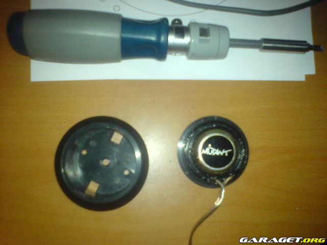

Diskanten, sitter den i en separat kammare eller har den redan en egen inbyggd sån?

jepp glömde skriva om dämpmaterialet bara...
det ska vara typ fyllt där vid mellanregistret och vid 10" ska det vara klätt på väggarna..
diskanten har en liten plast behållare som man sätter in diskanten och vrider till så sitter den :-)

svårt att förklara hur diskanten ser ut, lägger upp en bild:
http://www.garaget.org/gallery/archive/43595/7965/43595-36666.jpg
