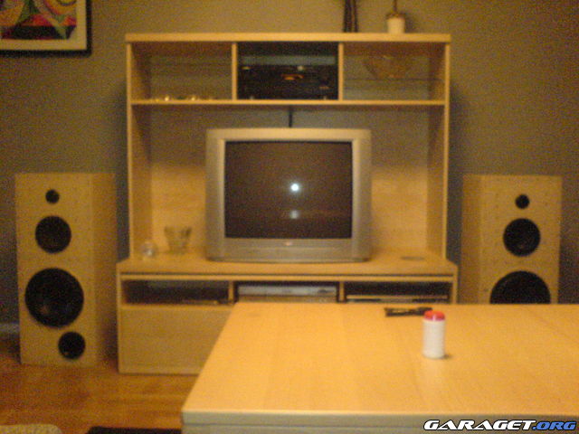

tjena, nu är dom helt klara förutom spackling och målning.
dom låter fin fint :-)
på plats i mitt vardagsrum:
http://www.garaget.org/gallery/archive/43595/7965/43595-36828.jpg

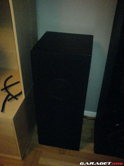

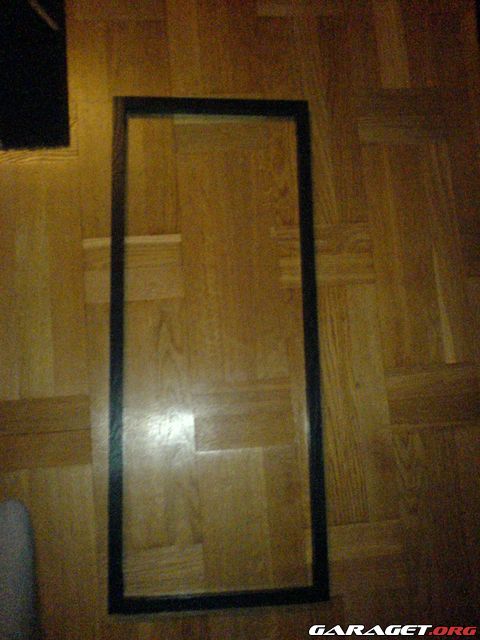

nu var det ett tag sen jag la in nått, det har krabbat lite med slip maskin och sånt och jag har haft lite annat o göra... men nu får ni se vad som har hänt, kan inte göra det sista eftersom jag väntar på att få hem tyg till frontarna annars är dom i princip klara... :-)
jag var inte så noga med att spackla och göra framsidan på högtalarna så fin eftersom det kommer vara tyg framför dom..
Målade och spacklade:
http://www.garaget.org/gallery/archive/43595/7965/43595-40931.jpg
Ram till fronten:
http://www.garaget.org/gallery/archive/43595/7965/43595-40932.jpg
tyget till fronten ska komma i denna veckan...

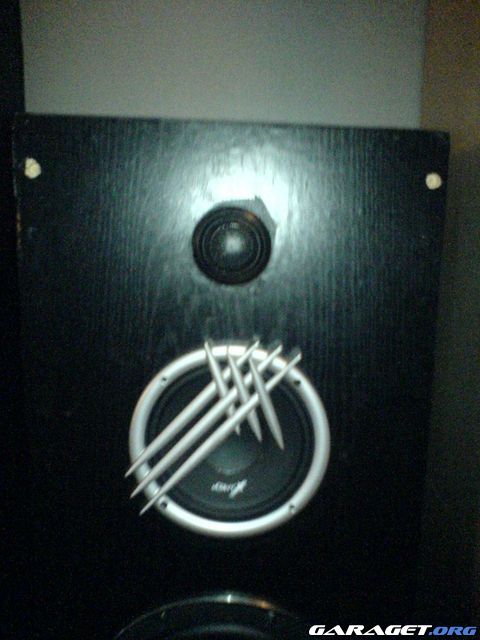

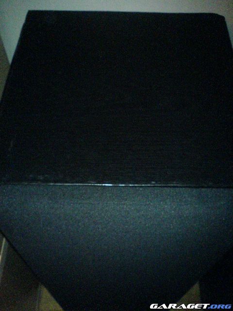

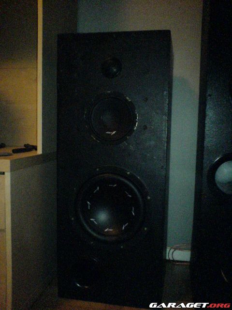

nu är dom klara!!!, jag är faktiskt riktigt nöjd med dom
det jag gjort med dom sen sista bilderna är att klä dom med svart fanér och gjort klart fronten, gjorde så att fronten går att ta av och sätta dit igen.
ursäkta att det tog tid innan dom sista bilderna kom, jag har haft lite annat för mig nu den sista tiden...
här kommer bilderna iaf, bättre sent än aldrig!
Klara med svart fanér och front:
http://www.garaget.org/gallery/archive/43595/7965/43595-47178.jpg
Närbild:
http://www.garaget.org/gallery/archive/43595/7965/43595-47180.jpg
och en bild utan fronten:
http://www.garaget.org/gallery/archive/43595/7965/43595-47181.jpg
