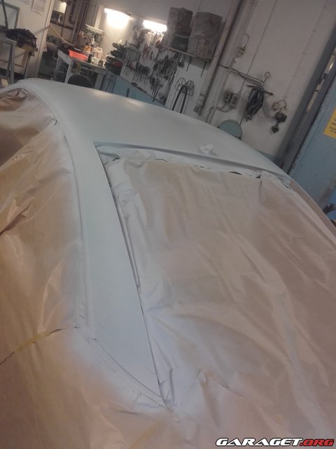

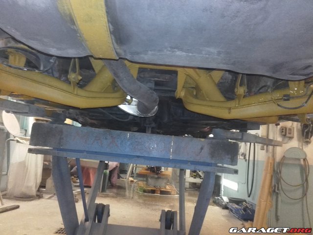

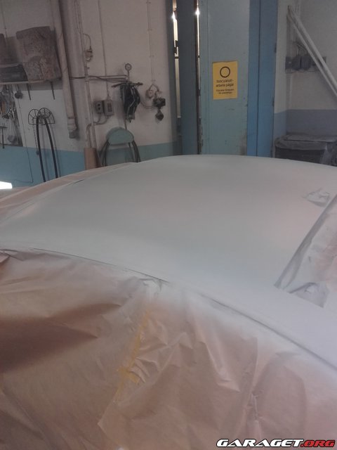

https://www1.garaget.org/gallery/images/208/207479/207479-448036f1c417b896e4597883cffeaab5.jpg
https://www1.garaget.org/gallery/images/208/207479/207479-737a2a0f8d0354845861bfc018d36eda.jpg
https://www1.garaget.org/gallery/images/208/207479/207479-23b8b96ade6bbc73f51bc3720816a151.jpg
Nu är taket grundat! Målat under bilen också i helgen! Samt body på innerskärmarna! På tisdag så lackeras karossen men blir ingen bild förens fredag! Jag tror många av er tycker att jag borde pulver lackera alla delar under bilen men det finns tyvärr ingen ekonmi till det men det är ju bättre än inget!

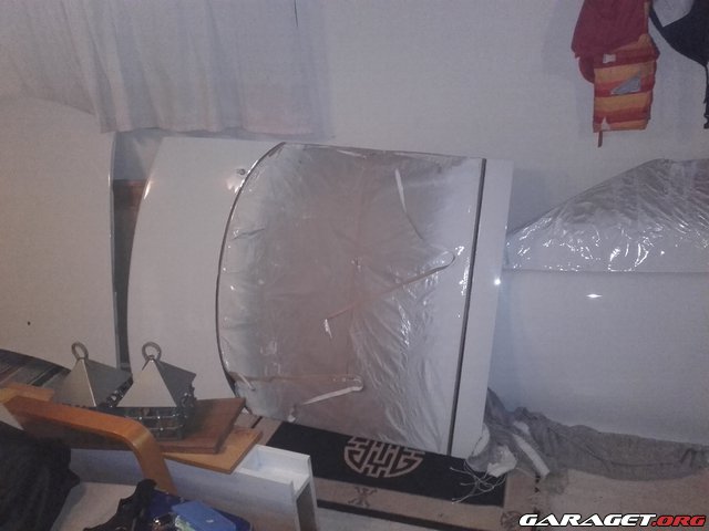

https://www1.garaget.org/gallery/images/208/207479/207479-fe4926122a4f985e28f59799a54beb81.jpg
Kanske inte världens bästa bild...
