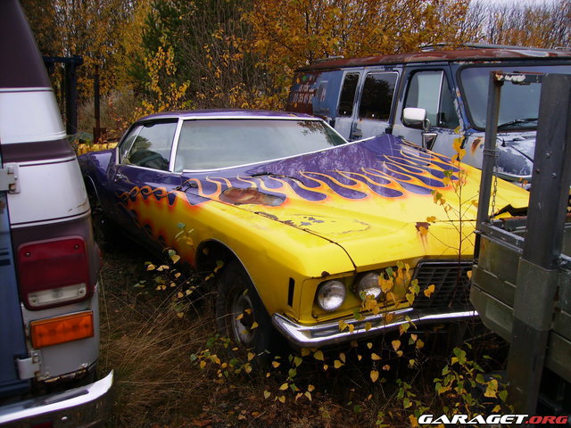

Pärlan som står i gbg.....du gilla ju 70 tals lackering,,,står 60 tal usa bilar på tomten,jädra synd allt står ute,muskel bilar,pickuper,glidare..de står allt...  https://www1.garaget.org/gallery/images/214/213535/213535-cbd6b07936cb17931fa5ca2843baf7bb.jpg

Jäklar vad cool! Tack för numret! Nu ska jag bara få tag i han med!

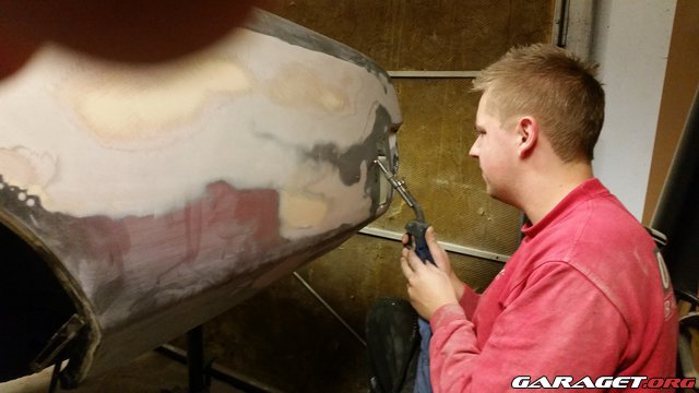

La ett tunt lager med svart färg på höger bakskärm mest för att se om allt slipas bort när man drar lätt med slipklossen... Går det inte bort på vissa ställen är där bulor.

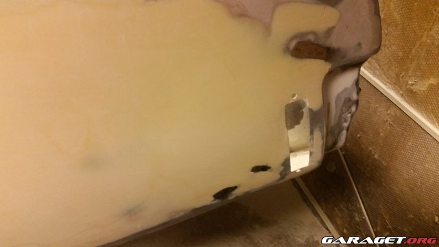

Nöjd med resultatet.. sista touchen får lackeraren göra... Han ska ju också ha lite jobb;)

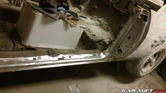

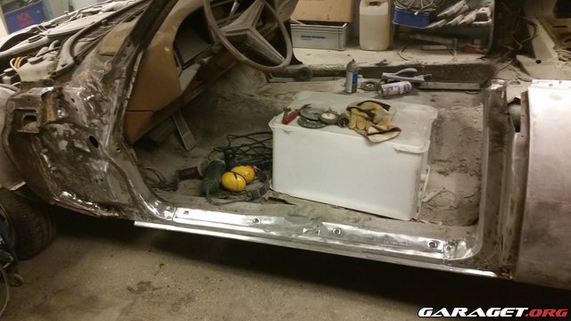

Slipade trösklar osv plåtrent och det är helt fritt från rost vilket är jäkligt kul!
