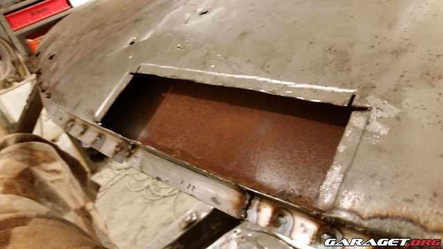

Nu har det hänt lite till i garaget! Efter mycket tänkande spekulerande, kaffedrickande och velande fram och tillbaka bestämde jag mig för att testa att svetsa en plåt iställer för att limma!
Det blev väldigt lyckat! Började med att falsa ner plåten precis som jag skulle gjort även om jag limma och sedan passade jag till en plåt som satt riktigt fint i hålet jag kapat ut med 1cm överlapp runt om!

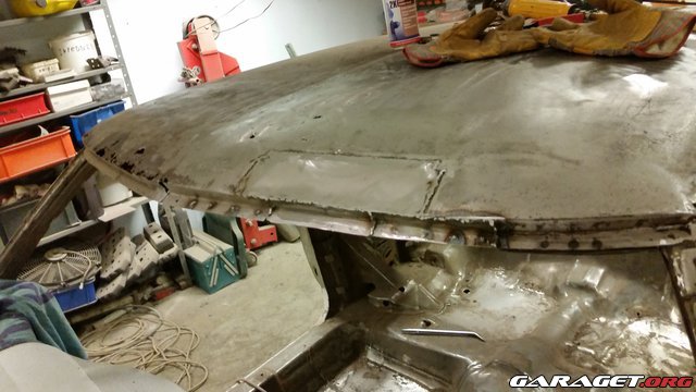

Började egentligen med att laga upp rutramen fram till mitten av rutan!
https://www1.garaget.org/gallery/images/152/151279/151279-bc5cbb17a7a547a9b834f6f5989bfadb.jpg

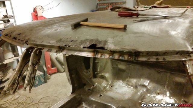

kapade sedan ur och falsade ner plåten! tog även bort all den ytrost som jag kom åt och grundade rejält och kommer göra lika dant runt om där jag kapar ut så tillslut är nästan hela undertaket grundat och slipat från rost med smile

resultat efter svetsning och slipning. Lite spackel så är vi hemma! Nu är det bara resten av kanterna runt taket och hålen i mitten kvar!
