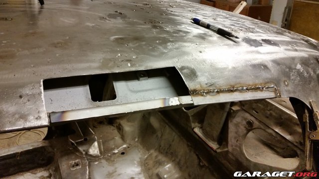

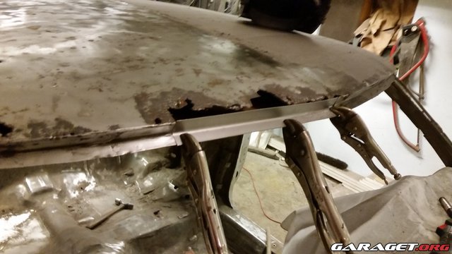

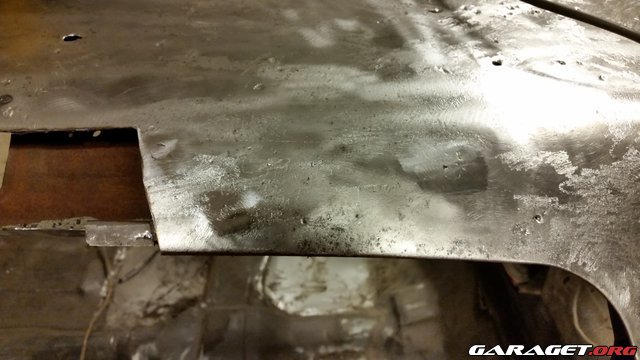

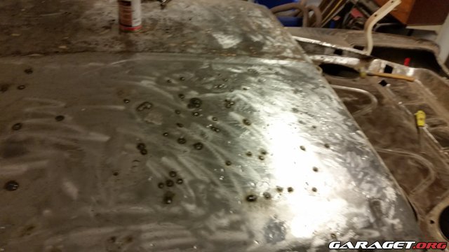

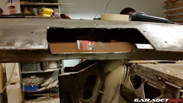

Börjat laga i vänstersidan av taket nu! Kapade ur en stor bit som var helt rutten och gjorde då en ingång mellan undertak och takhätta. Kom på ett knep jag bara var tvungen att testa.. nämligen att trycka fast en bit koppar mot ett hål och svetsa i hålet. Eftersom kopparen inte fastnar i svetsen fungerar det som ett mothåll för svetsen tills den stelnat och sitter fast i taket. Svetsen flyter med andra ord inte iväg och skapar större hål.
https://www1.garaget.org/gallery/images/152/151279/151279-192120024502b5eaef82c8b6394a0e53.jpg

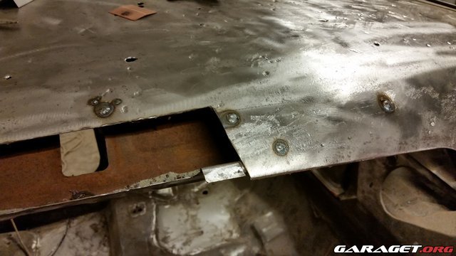

Tog bort en del rost
https://www1.garaget.org/gallery/images/152/151279/151279-8589a1d5ff2ff6258c50378c0d7552f4.jpg
här ser ni några hål som blivit svetsade
https://www1.garaget.org/gallery/images/152/151279/151279-7615d35e35f31692bcaf38a2b5850e3d.jpg
resultat: knappt märkbart att där varit hål!
Sjukt nöjd med min lilla idé och kommer fortsätta såhär över hela taket där jag kommer åt att hålla fast en kopparbit under takhättan! När alla hål sedan är lagade stänger jag taket igen genom att lägga igen det stora rosthålet som jag kapade ur.

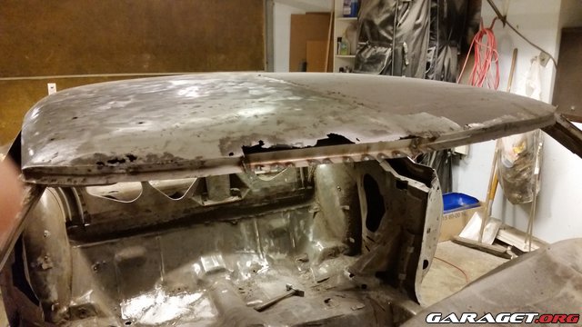

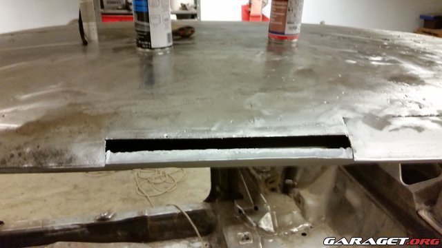

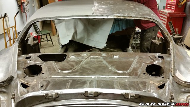

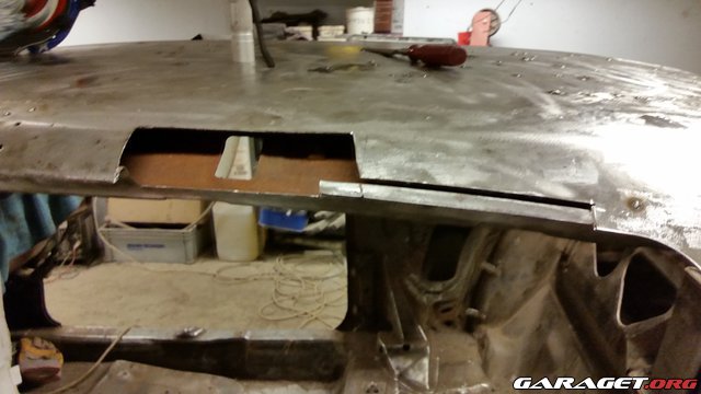

sååå! Då har det hänt en del till! Halva taket är typ klart!
https://www1.garaget.org/gallery/images/152/151279/151279-cd9bb8b7f4500068a21db715224f70aa.jpg
kapade ur det som var ruttet och gjorde nya plåtar..

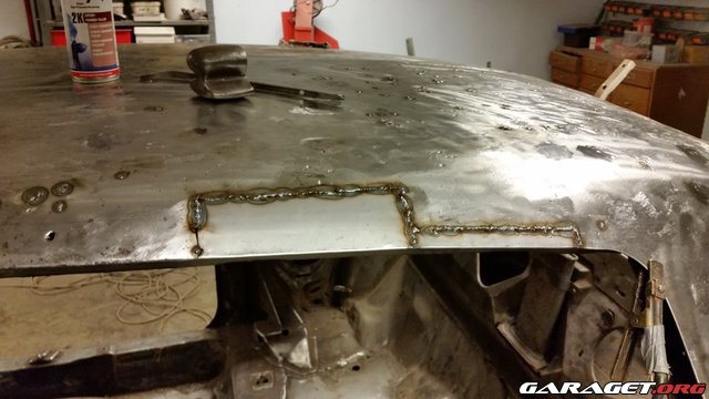

https://www1.garaget.org/gallery/images/152/151279/151279-9a7beb9769a6838f285a95337962a12c.jpg
svetsade på den lilla biten och vek runt kanten och fick till taklinjen riktigt bra!

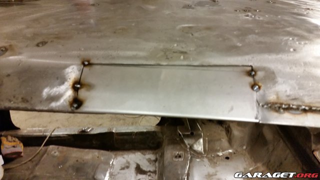

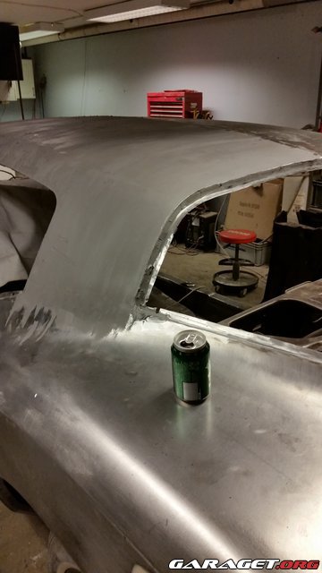

https://www1.garaget.org/gallery/images/152/151279/151279-d285e5c0870a940890f981fce8616339.jpg
att vi lyckades svetsa vart enda hål utan att taket slog sig är för mig en gåta men det blev jäkligt bra!
https://www1.garaget.org/gallery/images/152/151279/151279-b84551087f6d08f6c075432f20e250cb.jpg
inpassning av den nya biten!
https://www1.garaget.org/gallery/images/152/151279/151279-2b7250b909815d0209164f7776fdf4e2.jpg
klart!
tror vi ska byta ut nederkanten hela vägen faktiskt så det är helt friskt... lite osäkert.. ska kolla på det mer ikväll! Sen är det dax för att slipa ner alla svetsar och börja på nästa sida smile

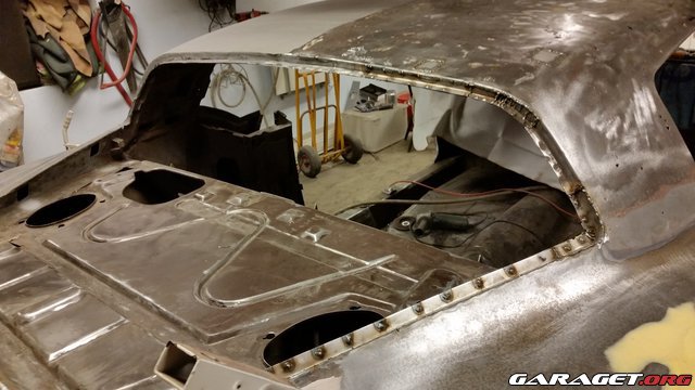

Började på att laga upp resten av rutramen fram i veckan! Svårt att svänga vinklad plåt utan krymp o sträck verktyg men hammaren fick agera med samma funktion haha:)
https://www1.garaget.org/gallery/images/152/151279/151279-77d7c309ab9f1af23151b25c0d182fd3.jpg
Såja! Då hade vi en relativt färdig rutram med! Ska fylla i med lite mer svets i skarvarna o sen slipa det ordentligt från svets smile

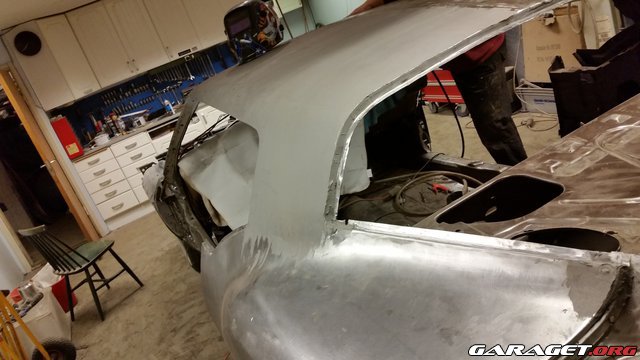

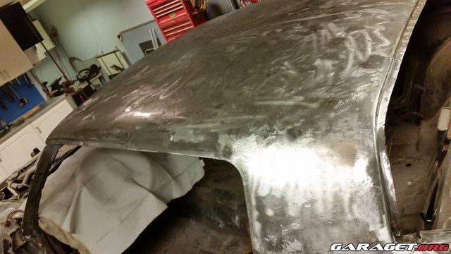

Rutramen bak blev också klar nu i veckan och började laga upp taket i bak kant!
https://www1.garaget.org/gallery/images/152/151279/151279-70b96f217bdff746e2fc76a2b00f02e9.jpg
En liten helhetsbild! Börjar ta på det nu så snart e de faktiskt dax för lack haha.. sagt det länge nu men nu börjar man verkligen se ett slut!
