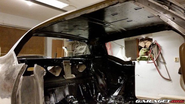

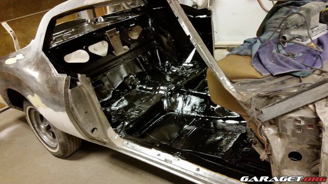

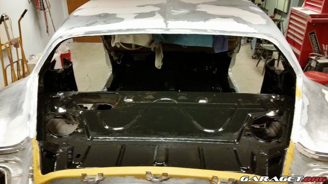

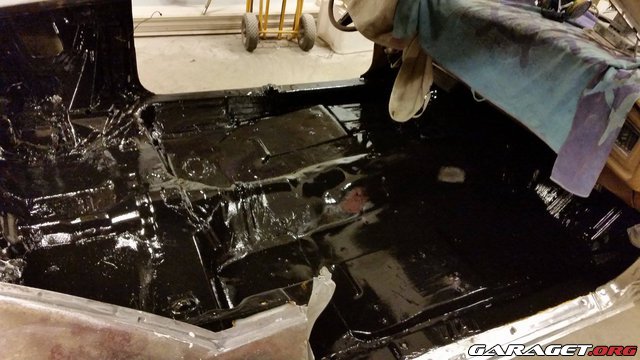

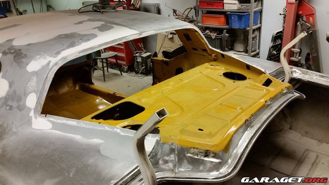

Då har det varit helg och en hel del har hänt!
Rut-falserna är spacklade och redo för lack
Vänstersidan av taket är i princip redo för lack
Högersidan är fortfarande vågig så ska göra ett hästjobb på den sidan av taket imorgon och förhoppningsvis få det klart!
Grundade hela insidan idag med Hagmans slutande grundlack så den ska verkligen stå emot allt verkar det som! Hoppas även på att kunna måla insidan svart imorgon!
https://www1.garaget.org/gallery/images/152/151279/151279-412d1fda6ccf0e0f5dea77fd5088aaae.jpg
Hatthylan redo för färg!
https://www1.garaget.org/gallery/images/152/151279/151279-48e6e9bc2f2855072b0f2c16b607cd33.jpg
Golvet klart för färg!
https://www1.garaget.org/gallery/images/152/151279/151279-9818c66b32c8b45d7973a9db70d2db12.jpg
Helhetsbild!
Måste säga att det var tur att jag hade en kolfiltermask hemma för doften av denna primern var outhärdig... brukar inte tycka färg är jobbigt men detta var helt galet när färgen började härda. Tyder på att det är rejäla grejer vilket är positivt!
Nu ska jag få välbehövd sömn som man inte fått på hela helgen! I veckan lämnas bilen och jag är glad som en speleman!

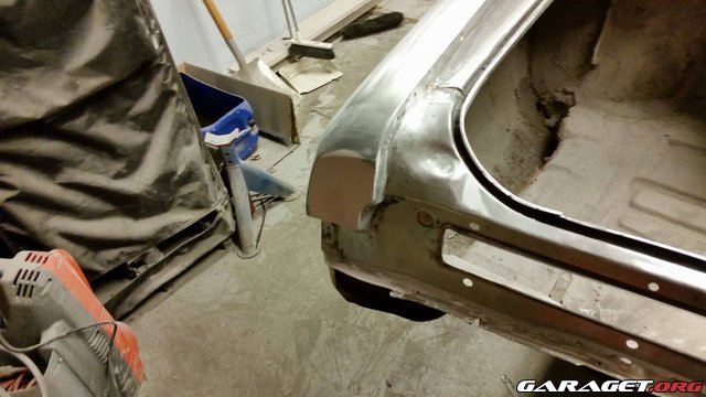

Började med att spackla bakändan av stötfångarna som är tennade orginal men var inte riktigt nöjd med orginal tennet så drog på lite finspackel över!
https://www1.garaget.org/gallery/images/152/151279/151279-95b3f1952ea5816c8f53a4d5a932fdf7.jpg

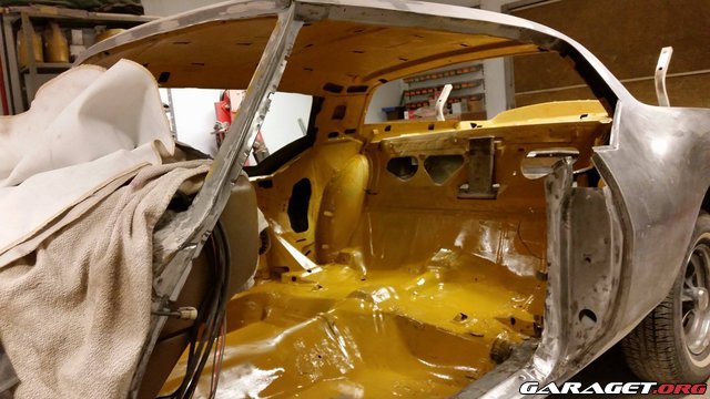

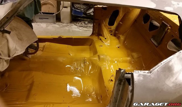

Började sedan måla hela insidan! Gick väldigt smidigt! Var en väldigt härlig färg att jobba med som det inte blev så mycket penselsträck av så finnishen blev riktigt bra!
https://www1.garaget.org/gallery/images/152/151279/151279-35940d6f79e6ea3a8e5d97347fd172d3.jpg

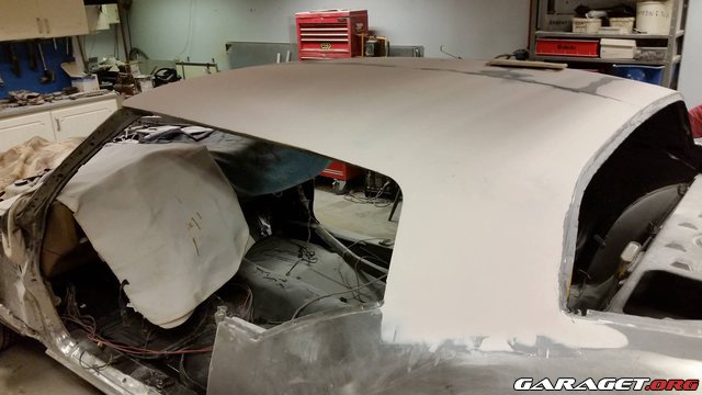

Funderar på o ta ett varv till på taket då det inte blev så tjockt där som jag ville för orkade inte med allt droppande! just nu är det täckande men alltid härligt o vara säker på att det är ordentligt täckt!
https://www1.garaget.org/gallery/images/152/151279/151279-9e3b7e34ace9567887a4f2a1c636a9cd.jpg
Som avslutning blev det ett varv med spackel på taket! Hoppas kunna slipa ut alla ojämnheter imorgon och lägga ett sista tunt lager över hela taket så det är 100! Ska börja kolla över dörrar huv baklucka osv imorgon inför lack!

Andree skrev:
Vad använde du för färg? 2K?
yes allt är 2k slutande färg för maximalt rostskydd smile

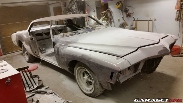

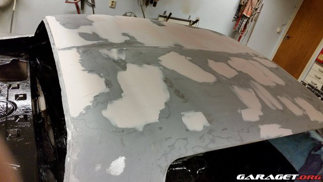

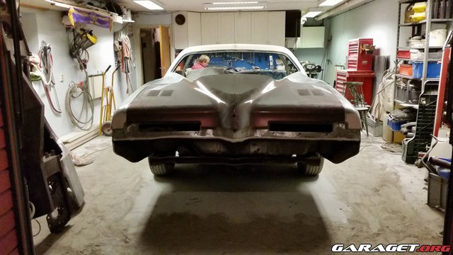

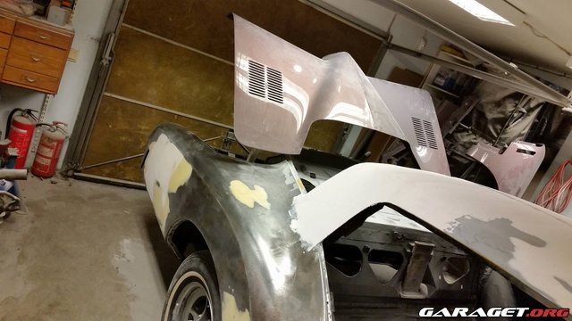

Tjenare! Det har varit en väldigt hektiskt vecka men herregud vad kul med resultat!
Taket blev färdigslipat i går och det blev ju rakt och fint tillslut efter många vänder med spackelspaden för att få till den sista lilla finnishen.
Mellan slipningarna när vi väntade på att spacklet skulle torka så monterade vi baklucka skärmar front och huv. Mest för att se så att springor osv var bra och så inte kaross mm var krokigt utan att vi märkt något. Vore ju trist att lacka bilen för att sedan se att inga dörrspringor och huvspringor passar.
https://www1.garaget.org/gallery/images/152/151279/151279-a3551195bfc40127f1faaa194dd9c887.jpg
Slutresultat av taket! Herrejösses vilket jobb men det blev bra tillslut!
https://www1.garaget.org/gallery/images/152/151279/151279-23571eb3201146512575e24cb8381070.jpg

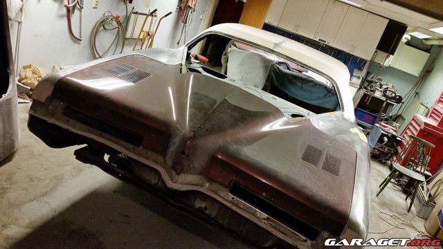

Baklucka på! Designern på den luckan borde få en medalj för väl utfört arbete ! big_smile
https://www1.garaget.org/gallery/images/152/151279/151279-b9ac62e6f3dc685b44eb5dc85adf89a7.jpg
https://www1.garaget.org/gallery/images/152/151279/151279-615684736c84ccca11fba163332f44d3.jpg
Ett par 10.5 tummare hade gjort sig bra till den bakdelen!
https://www1.garaget.org/gallery/images/152/151279/151279-06c95aa3cff9a2899932145f2ca79c0a.jpg
Front på!
https://www1.garaget.org/gallery/images/152/151279/151279-2d74ed43bcdd80442280e506c48e14b9.jpg
och där kom den sista pusselbiten!
Nu är skärmar osv mest påhängt men man ser ändå att det kommer passa när det väl är dax för o passa in grejerna big_smile

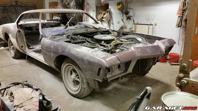

Idag fredag rullade bilen äntligen till lackeraren!
https://www1.garaget.org/gallery/images/152/151279/151279-f52e379ecc63fabfa047a29445a827d7.jpg
Ute och njuter av den skånska vårsolen!
https://www1.garaget.org/gallery/images/152/151279/151279-2e9d4bb0f0f8bd13508809c65f3daaad.jpg
https://www1.garaget.org/gallery/images/152/151279/151279-d57b58040b0297265997c75a9ed82e09.jpg
hej och iväg!
https://www1.garaget.org/gallery/images/152/151279/151279-a2ce65dd230cbc8663723d7078375866.jpg
Demonterade hela bilen när vi var framme så det blir ordenligt gjort och lackat överallt!
Blev en grovstädning av garaget och nu har jag en rallycross bil som står på tur och ska få en service av diff och växellåda! Så det ska jag underhålla mig med fram till att bilen är hemma igen och kan rulla in i sitt nystädade garage!
Hoppas ni är lika förväntansfulla som jag på ett gott resultat!
