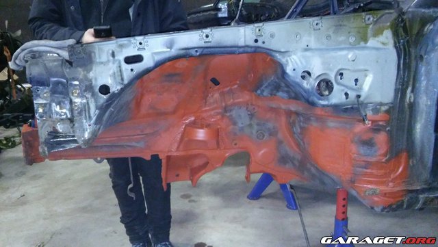

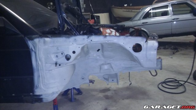

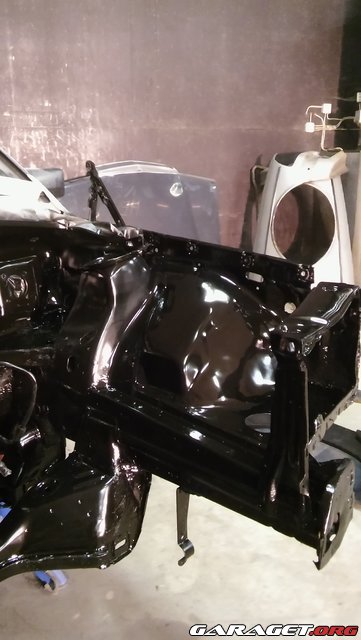

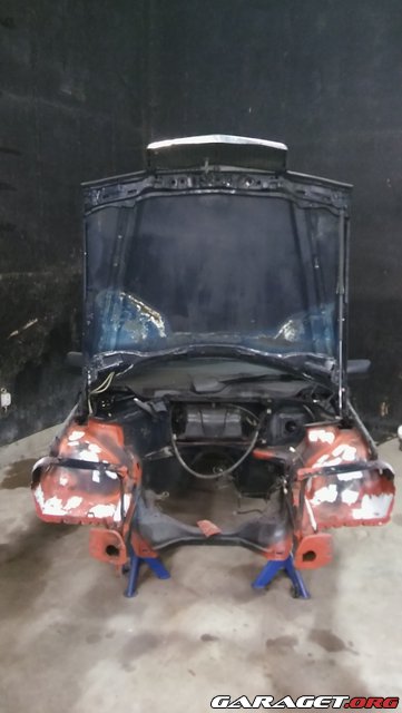

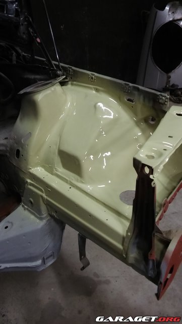

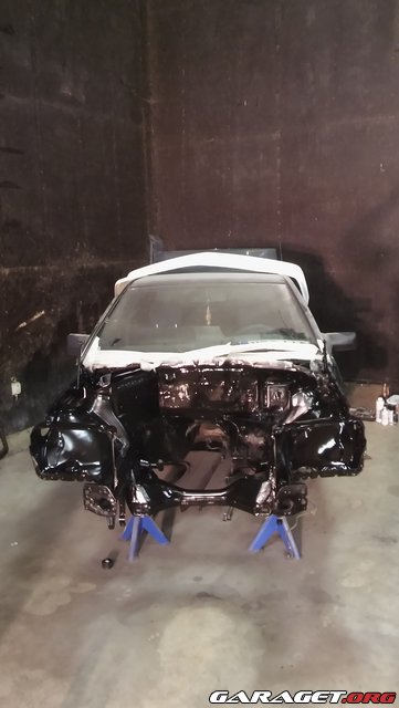

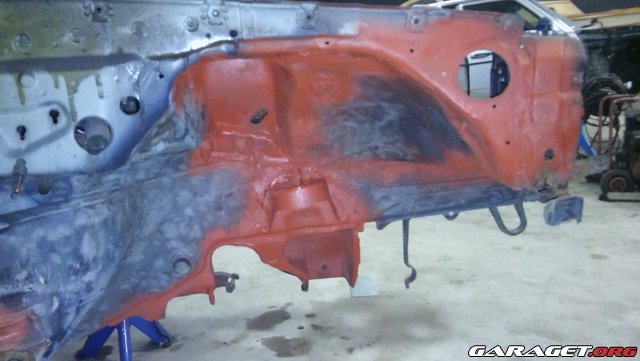

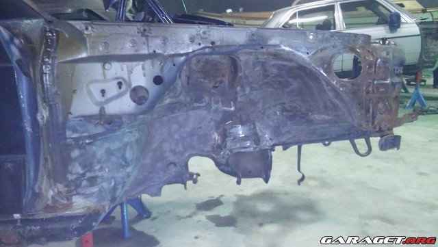

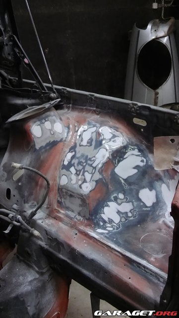

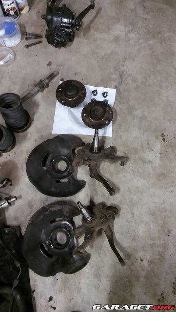

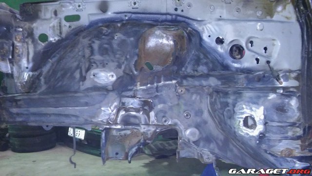

Så, började på med bilen redan ett par veckor sedan.
Demonterat allt i framvagnen och börjar med att fräscha upp den och måla motorrummet samt byta alla stag/bussningar bromsar.
Sen så har jag fixat lite rost och rostskyddat hjulhusen, svetsat onödiga hål i motorrummet och spacklat mm. smile
Slänger in några bilder smile

Beställt nya hjullager,bärarmar, bussningar, styrstag fram idag och slipat lite i motorrummet smile
Sakta men säkert tongue

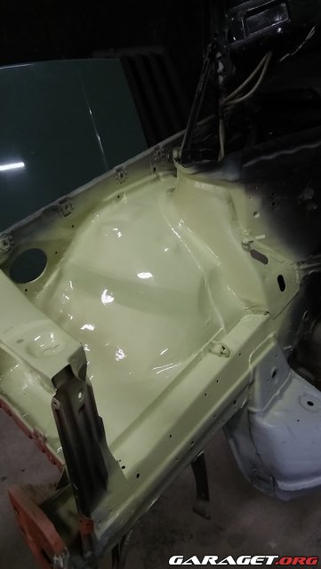

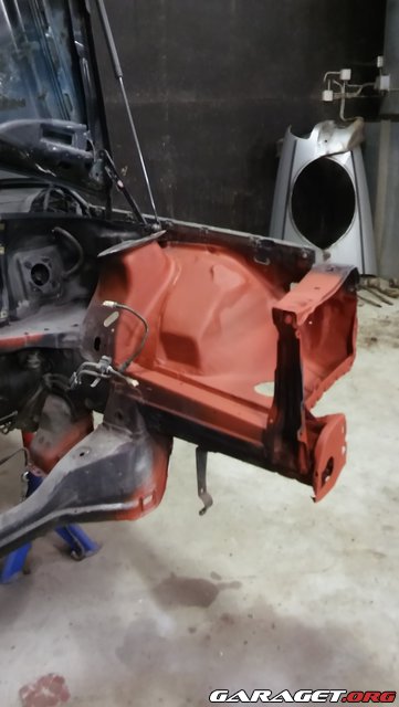

Fixat lite till i motorrummet
https://www1.garaget.org/gallery/images/216/215839/215839-f298cf9a8b8d3156968ae9eb208cbe55.jpg
Rostskydd på smile
https://www1.garaget.org/gallery/images/216/215839/215839-3b30e243e78845f1eb5927ee8cbcc933.jpg
Filler
https://www1.garaget.org/gallery/images/216/215839/215839-7c679d8243291f9b246afb96978db91c.jpg

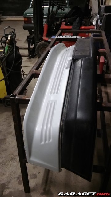

Sen hade jag en sån framläpp liggandes som ska passas ihop med övre delen av orginalkofångaren, någon zender replica.
https://www1.garaget.org/gallery/images/216/215839/215839-aee092bc65b8af14441aab506342018f.jpg

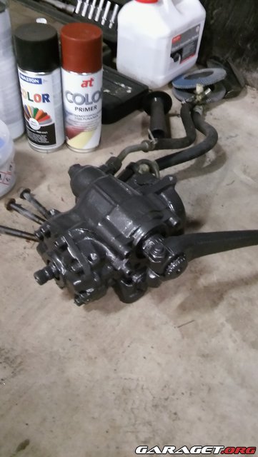

Målat styrsnäckan och plockat isär naven, får se om det blir dessa nav eller om man får byta för större bromsar big_smilehttps://www1.garaget.org/gallery/images/216/215839/215839-6abfee37377d859bc349f0eb5a1907db.jpg
https://www1.garaget.org/gallery/images/216/215839/215839-21dbec69b1144800edcafb0b7640298e.jpg

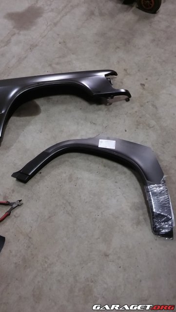

Fick mina nya framskärmar och bak skärmkanten idag också smile
https://www1.garaget.org/gallery/images/216/215839/215839-a26349cdc2612a98b202b4d5f2566f73.jpg

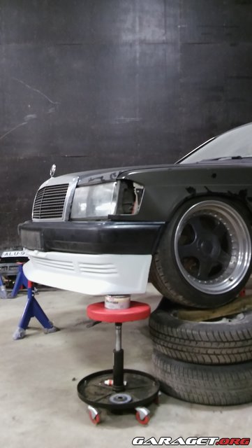

Provmonterat kofångaren cool
https://www1.garaget.org/gallery/images/216/215839/215839-1c7cb4b8eeea80f01c29117a51a95082.jpg
https://www1.garaget.org/gallery/images/216/215839/215839-337136ec89a5a3b050572adcccd8cdc1.jpg

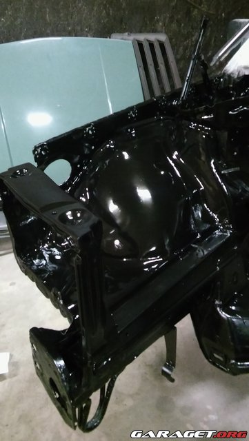

Halloj!
Fått hem mina framvagnsdelar och så har jag målat motorrummet big_smile
Har också kapat bort gamla bak skärmkanten smile
https://www1.garaget.org/gallery/images/216/215839/215839-7409d946eb382da3780655dfd6f49460.jpg
https://www1.garaget.org/gallery/images/216/215839/215839-e54ed8445e338e1056eeeda1dab77a8a.jpg
https://www1.garaget.org/gallery/images/216/215839/215839-0fcad4cd942988e75f287467082e41d8.jpg
Blev halvblank färg cool

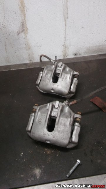

Har inte hänt värst mycket här men inhandlat 300te bromsar som jag blästrat och målat, och så har jag blästrat och målat naven.
Monterat lite nya delar i framvagnen men nästa på inköpslistan är coils och borrade och slittsade skivor.
Har en 300te krängningshämmare också men att få den inpassad kräver nånmodifiering.

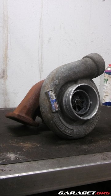

Köpte ett hx55 turbo men måste se hur det blir med den, lite fel storlek vingar kanske med 80 avgas och 67 kompressor, skulle behöva ett #19 hus med t4 fläns till den också!

Bromsarna blästrade
https://www1.garaget.org/gallery/images/216/215839/215839-3c1f2d5c6608691b4904732ce5988b27.jpg
Turbon, ska granskas å putsas upp. Snurrar bra dock och inte mera glapp än en ny!
Skulle också behöva ett mindre avgashus till denna... Vill ju inte sätta 1ton på grenröret hmm denna med t6 fläns nu
