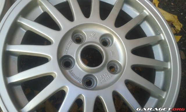

5 november 2015
Hej!
Så här ser ytan ut på Audi 100 fälgar med "rundat säte".
https://www1.garaget.org/gallery/images/192/191993/191993-60d0d28aab7c98adf59dd78cce57ebfb.jpg
Audi 100 aluminiumfälg (Ronal) från 1990.
https://www1.garaget.org/gallery/images/192/191993/191993-bf3afc04ec38d7c3add0726c627696f5.jpg
