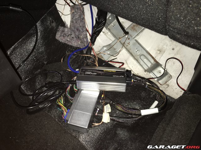

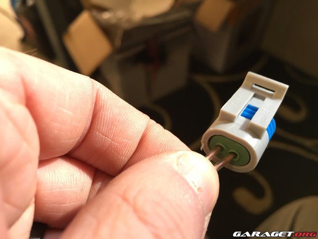

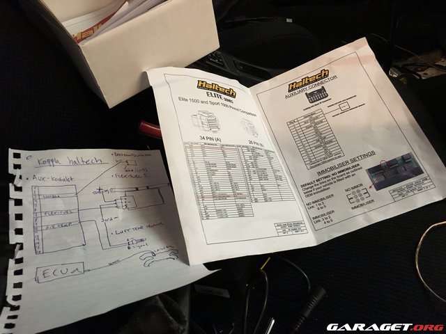

Bra dag idag, koppla klart allt, sprutet, flex-fuel, bb-lambda till ecu och haltechs lufttempsensor. Sen även luft till den interna 3bars mapsensorn.
Det jag måste göra innan uppstart är att fästa luftsensorn i ena ic röret, sen är det nog till att vrida nyckeln, typ smile
https://www1.garaget.org/gallery/images/164/163103/163103-f79e770aeb196e5d1f460cf35ac0fd00.jpg

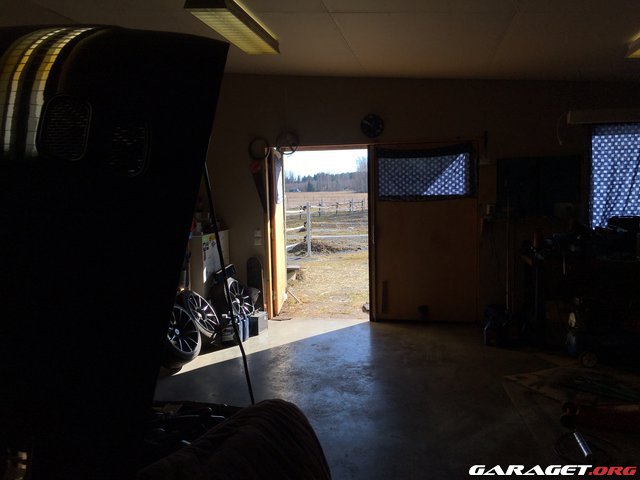

Härligt att kunna ha dörren öppen.
https://www1.garaget.org/gallery/images/164/163103/163103-27f894ecc77457d5abfe188c555432bf.jpg
Första gången man fick fixa el till riktiga kontakter. Denna är till luftsensorn.

Mina egna muppiga ritningar för det som skulle kopplas in i sprutet som inte va fördraget osv. (Kolla insuget längst ner till höger, fabulöst!)

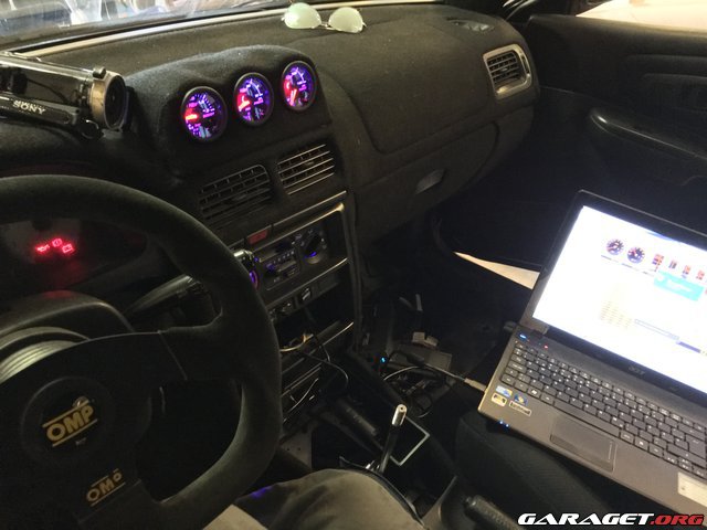

https://www1.garaget.org/gallery/images/164/163103/163103-0674a3fd495b9c472c3029cddcb5803f.jpg
Så här kul såg det ut innan det skulle öppnas i datorn för första gången. (Kommer självklart snyggas till)

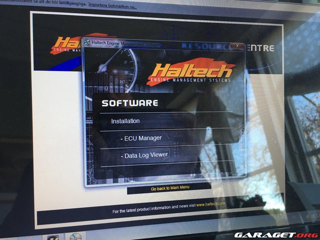

https://www1.garaget.org/gallery/images/164/163103/163103-c301e60e03612aa675e9879e1fdb4ff9.jpg
Installera mjukvara..

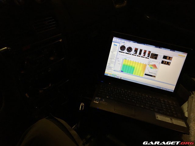

https://www1.garaget.org/gallery/images/164/163103/163103-b4a9313f227f2cf6205af1aa7c01a0ab.jpg
Sådär! Basmapp inlagd och allt verkar lira, även det jag kopplat själv smile

Efter att haltechen va klar kände jag att det var dags för uppstart, men tyvärr, hon ville inte gå igång. Hopp...
Bara att börja felsöka osv. Efter massa sök på nätet, mailkontakt med Haltech så kom vi fram till att allt såg bra ut men något med tändningen stämde inte.
Idag så kopplade Arash på PBZ upp sig via fjärrstyrning till datorn och ecun. Allt ser bra ut men ecun får ingen triggersignal. Så det gick rätt snabbt att konstatera att förmodligen va en givare eller elen till den paj.
Efter det gick det snabbt att hitta givarn, kablarna till kontakten hade spruckit och va lös vid ena sidan. Gjorde en quickfix och lödde ihop nytt. Nu fick ecun triggersignal och signal på varvräknaren, MEN bilen vägra starta.. sen blev batteriet slött och där står vi nu, med laddare i batteriet och väntan.
Jag passade på att ställa in "dead times" för spridarna i mappen och cc osv så allt för dom ska va klart. Allt detta med ecu är ju en ny värld för mig så det är mycket att lära, men det är ju kul så smile

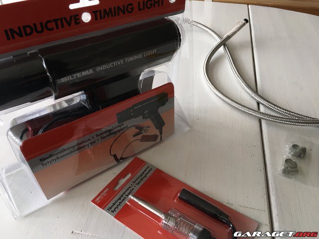

Skönt att man har biltema på vägen hem från jobbet smile
https://www1.garaget.org/gallery/images/164/163103/163103-ef14d047dd55ceb94c0ab82bc57673b8.jpg
Blir till o kolla tändning nu då.
Slangarna är till pendlarbilen wink
