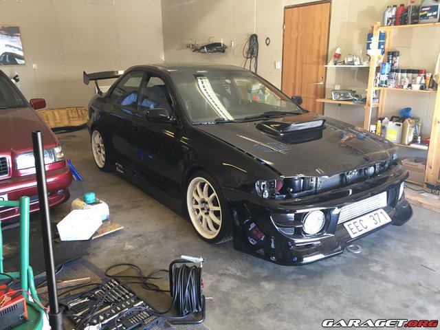

Händer inte jättemycket men kan meddela att subban står på däck igen smile är ju ett steg i rätt riktning.
Håller på lite med sprutet och försöker få in lite bättre tomgång osv. Har ju aldrig hållt på med sånt så tar lite tid, och så vågar jag inte göra något drastiskt heller. Men är på god väg i alla fall.

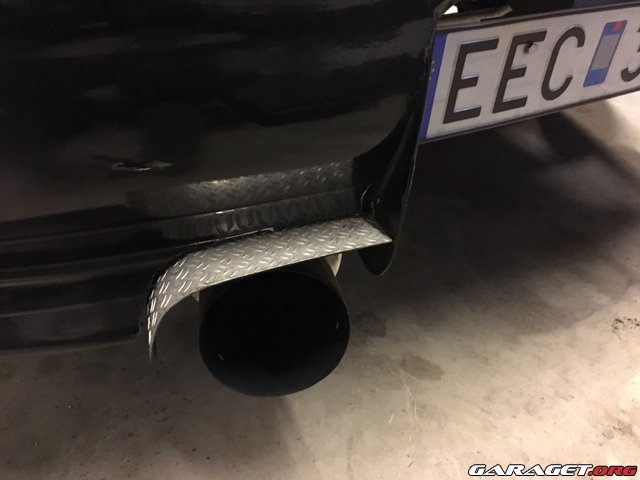

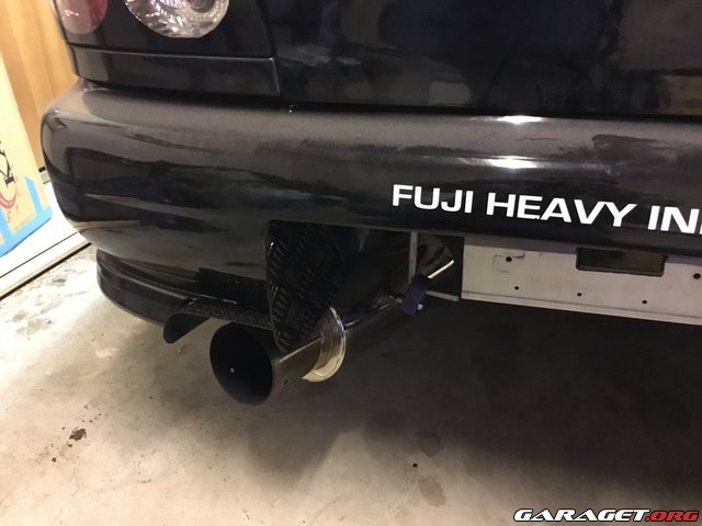

Avgasdumpen hamna i lägsta laget så va tvungen att ta ur den för tillfället, men ska ordna det, låter förjävla bra när det är öppet kan jag lova.

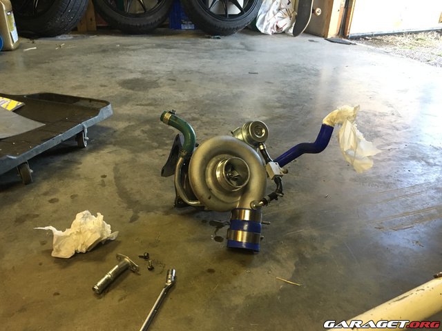

Märkte en läcka på oljereturen på turbon..så den fick komma ur och såg att i min hast glömt packning, klantigt!
Jaja nu är det fixat så. Drygt att tömma glykolen igen, som hamna lite på avgasbandaget på grenröret oxå, blev fint när det blev varmt sen wink

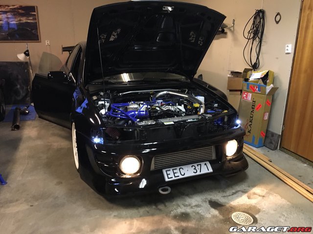

Lite småfix idag:
Kopplat in dimljusen. Dom är faktiskt gula, men det syns inte på bilden.
Ser faktiskt rätt sjysst ut med gult så kommer köra på det ett tag.
https://www1.garaget.org/gallery/images/164/163103/163103-00cd21d5bdc36240267848d9ab5b544a.jpg

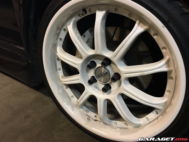

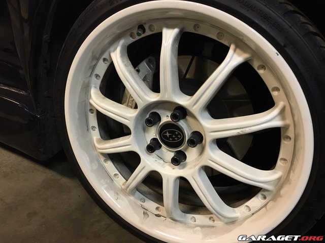

Bytte ut centermärket på fälgarna till dom jag köpte med subaruloggan.
https://www1.garaget.org/gallery/images/164/163103/163103-0f6b7d5a6abe6353b048b27c541ac7bf.jpg
Före
https://www1.garaget.org/gallery/images/164/163103/163103-84a6e9f5b83b8e6c5837bd4ecdc30de5.jpg
Efter (duktigt skitiga fälgar)

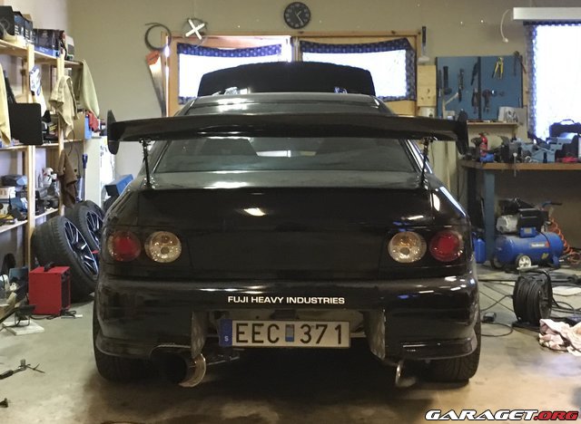

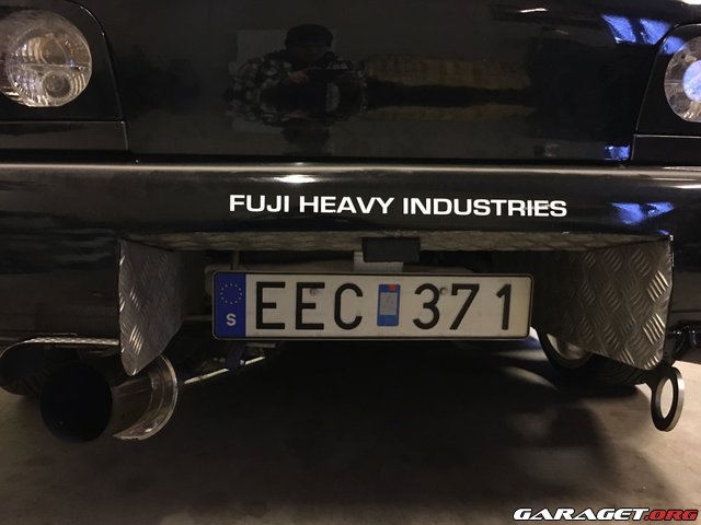

Sen började jag med att måla plåten i bak. Kör med hammarlack, funkar fint. Kommer bli ett lager till.
https://www1.garaget.org/gallery/images/164/163103/163103-6923b0682cc873613f310403ab46ce85.jpg
Före
https://www1.garaget.org/gallery/images/164/163103/163103-9f9e8c89ffa095318523bf386e73dbf6.jpg
Före
https://www1.garaget.org/gallery/images/164/163103/163103-7c2c23d54f8f81763a7ff81774c8a4eb.jpg
Efter
https://www1.garaget.org/gallery/images/164/163103/163103-6fffefab09e3d5c98db5435124eb4b6d.jpg
Efter
