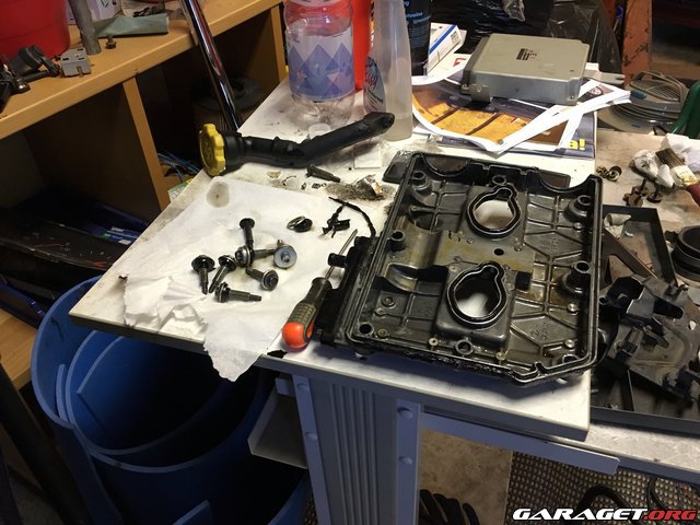

Hallå där, tillbaks i garaget idag. Tog tag i ena ventilkåpspackningen som fortfarande läckt, bytte ju båda för ett bra tag sen men ena vart tydligen inge bra.
Tog loss kåpan, bort me packning, tog rakblad och tog bort rester och gjorde rent. La i packning och smeta ett lagom lager flytande packning. Nu får den torka under natten så åker kåpan på imorrn.

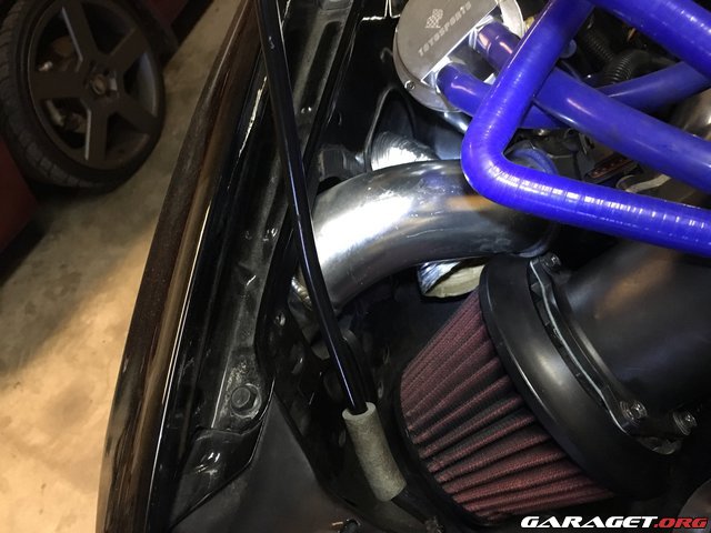

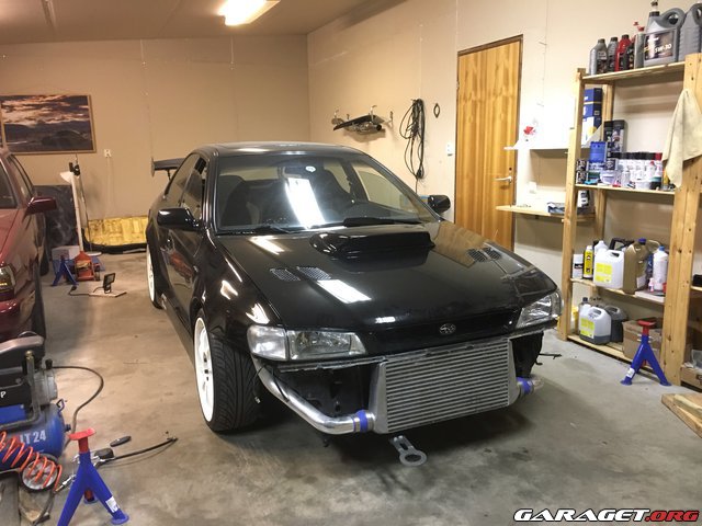

Såhär blev kalluftsintaget med adapterdelen, sitter med buntband i gallret än så länge men blev mycket bättre.
https://www1.garaget.org/gallery/images/164/163103/163103-30ea3554c13e2bd524620a0676e82d7b.jpg
https://www1.garaget.org/gallery/images/164/163103/163103-5e2b8bcf416596c8eb7baa1f213ea56e.jpg
Vid filtret. Blåste på riktigt bra med lite tryckluft så kan nog bli rätt sjysst faktiskt smile

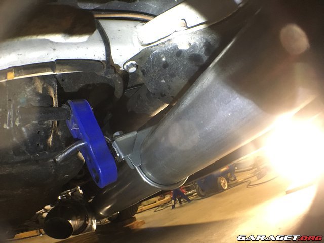

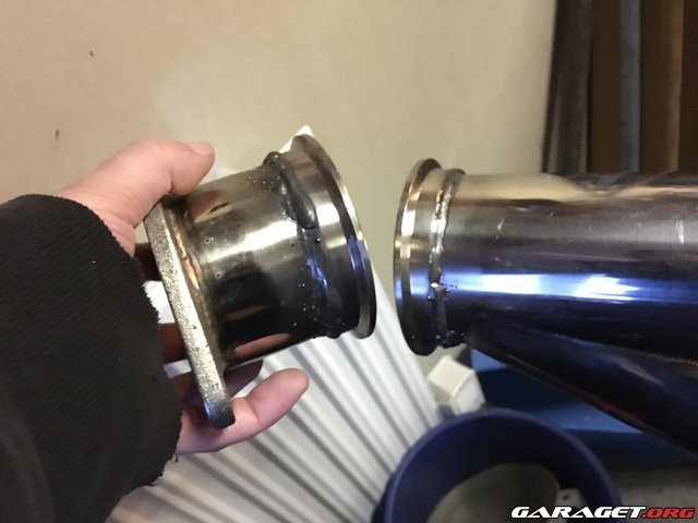

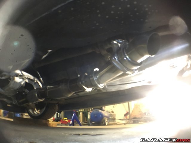

Ordnad cut-out-röret nu oxå. Nämnde att det va för lågt. Lösningen blev v-band i vardera ände på mittröret så jag kunde snurra hela som jag ville så dumpdelen hamna så bra det går. Blev riktigt bra faktiskt, nu är det inget som går lägre än röret.
https://www1.garaget.org/gallery/images/164/163103/163103-33fd271377297abf18ee98cb6190c033.jpg
https://www1.garaget.org/gallery/images/164/163103/163103-cb44716735a2a8a39c2396ef7b24577a.jpg
Svårt att se på bilden. Men inget som sticker ner längre.
https://www1.garaget.org/gallery/images/164/163103/163103-e2456670d74fb9cc5afb0b662373af5e.jpg

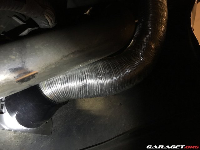

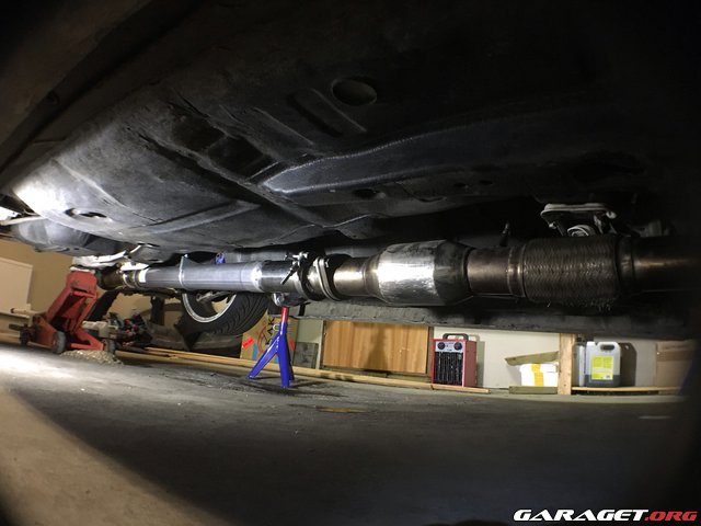

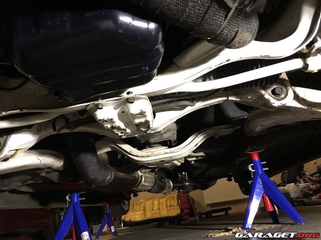

Idag har lysen och grill åkt på igen, första gången sen i höst. Sen plocka jag ner mittröret (igen) för att flytta lite på klämmorna så att delen man skruvar åt är vänd upp. Fixade en upphängning i mitten också.
Nu ska allt vara klart för mappning, förhoppningsvis nu i veckan. Dock lite strul med transport.. Men ska lösa det på något sätt.
https://www1.garaget.org/gallery/images/164/163103/163103-3e8c0de14c2a04b70904ebe7d85f00c2.jpg

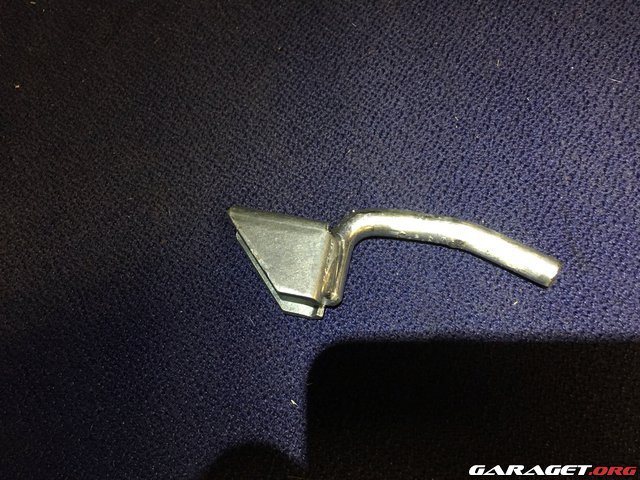

Kapad och böjd universalhängare.
https://www1.garaget.org/gallery/images/164/163103/163103-d469d95c3e1c0dab6f389db6450306fb.jpg
På plats.
https://www1.garaget.org/gallery/images/164/163103/163103-6a69999b9eaaeccf635568fe6ebb59fa.jpg
https://www1.garaget.org/gallery/images/164/163103/163103-285d80298ca3bacb0ac348d40364bd80.jpg
https://www1.garaget.org/gallery/images/164/163103/163103-4b45d2cc156967a6878fe69dcbd853d5.jpg
https://www1.garaget.org/gallery/images/164/163103/163103-9449744e0e310b7bf599bcb03637eec0.jpg

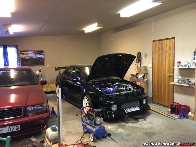

Transporten inför mappningen verkar löst sig, skönt. Vad skulle man göra utan farsan smile
https://www1.garaget.org/gallery/images/164/163103/163103-4dcb80ce756d8710e67e65996b51904d.jpg
Fronten fick åka av för att förenkla lastningen..
https://www1.garaget.org/gallery/images/164/163103/163103-5d62a72394f67c39b46366039b6201eb.jpg
På onsdag bär det av, wish me luck wink

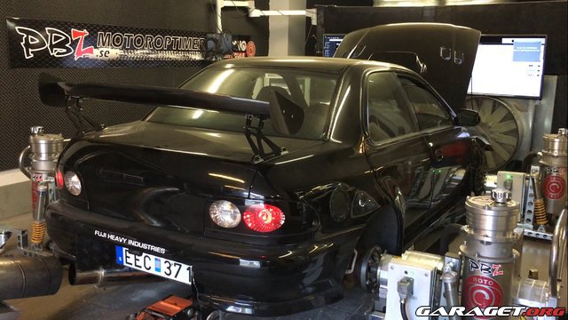

Jaha... det gick ju sådär. Bilen står kvar på pbz. Ventilkåpspackningen börja läcka på båda sidor, kul.. Så vi kunde inte fortsätta hmm jag som bytt efter konstens många regler, den läckte ju redan när jag köpte bilen. Men nu står den kvar och dom ska ordna det så det blir bra.
Fortsättning följer..
