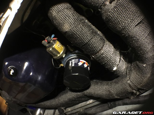

Träligt med läckande plugg, men du fixade det ju smile
Men jag ryser varje gång jag ser en sandwitch platta för oljefiltret. Vad har du för sensor i den som du inte kan ha i blocket?
692 Inlägg
10 februari 2016
#142
Haha smile den satt där vid köpet. Är risken för läcka som du inte gillar macka?

Daevil skrev:
Det + varför sätta dit något som inte behövs. Förmodar att den används för att se olje temp/tryck?

Gloremir skrev:
Daevil skrev:
Exakt smile ja för båda går väl bra att ta från blocket som du sa.

Daevil skrev:
Gloremir skrev:
Yes, jag kör mina från blocket smile Visst kan väll läcka där också. Men chansen är betydligt lägre på ovansidan av blocket.
Men vi gör alla som vi vill, och som för dig satt den där vid köp.

Gloremir skrev:
Daevil skrev:
Ja så lär det va, ska faktiskt fundera på att byta till blocket vid nästa oljebyte smile

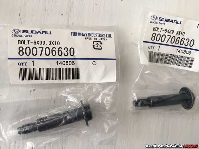

Nu har jag fått grejerna från speeding och an88 smile gillas när det går snabbt. Nu väntar jag bara på en ventilkåpsbult från England, en va i stort sätt paj så ville ha en ny.

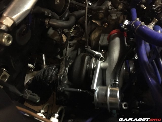

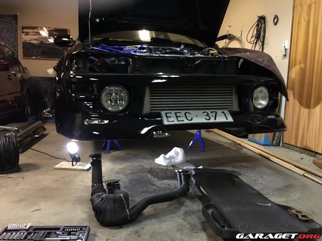

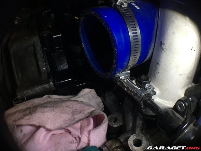

Grenröret sattes på plats.
https://www1.garaget.org/gallery/images/164/163103/163103-d40614631092ecb0a26e42bb883c38f5.jpg
https://www1.garaget.org/gallery/images/164/163103/163103-908a68fb7744240934920737b6a14014.jpg
https://www1.garaget.org/gallery/images/164/163103/163103-3127feeab167418c095642c72958d6b9.jpg

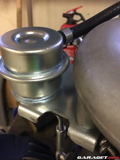

Den här trilla ur från downpipen, hörde att det skramla när jag lyfte den!
https://www1.garaget.org/gallery/images/164/163103/163103-5315ac6ba152133b9614408f077e96a0.jpg
Innan turbon åkte i så bytte jag ut den lilla biten bränsleslang som ligger precis framför turbon. Dubbelt stålomspunnen etanolbeständig slang blir det.
https://www1.garaget.org/gallery/images/164/163103/163103-fa1ccac9313b126b83fd228649a6009d.jpg

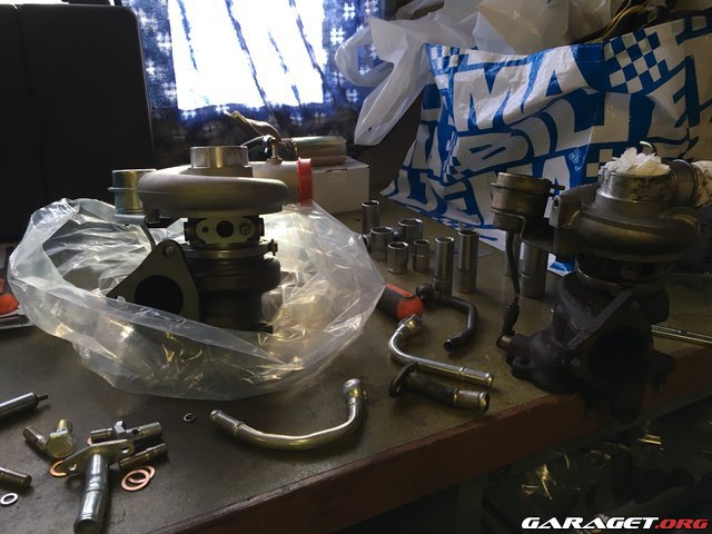

Sen skulle nya turbon i
https://www1.garaget.org/gallery/images/164/163103/163103-ae4964cebf415f4d3abd06464da8e76b.jpg
Va tvungen att slipa bort en bit på fästet till wg'n för att oljeröret skulle passa
https://www1.garaget.org/gallery/images/164/163103/163103-ee3e7c1278691a2cdee9c67ce851d2f0.jpg
Så
https://www1.garaget.org/gallery/images/164/163103/163103-236430a53c415bec24fa316ef8759689.jpg

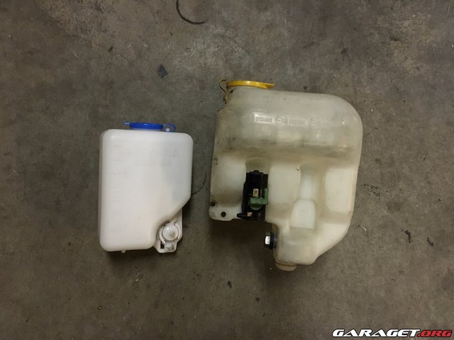

I brist på annat när man ligger och är sjuk så kan en liten update va kul.
Härligt med originaldelar
https://www1.garaget.org/gallery/images/164/163103/163103-11910c7384e26ac32dae3e23fb12da98.jpg
Fick denna idé från en på subaruklubbens facebooksida som bytt ut sin spolarvätskebehållare smile
https://www1.garaget.org/gallery/images/164/163103/163103-c06f7945c19cdcca16d546283af32a63_large.jpg
https://www1.garaget.org/gallery/images/164/163103/163103-9fa76cb8f1745002d45438cece79b688.jpg
Lite skillnad! All plats man kan spara in på är bra.
