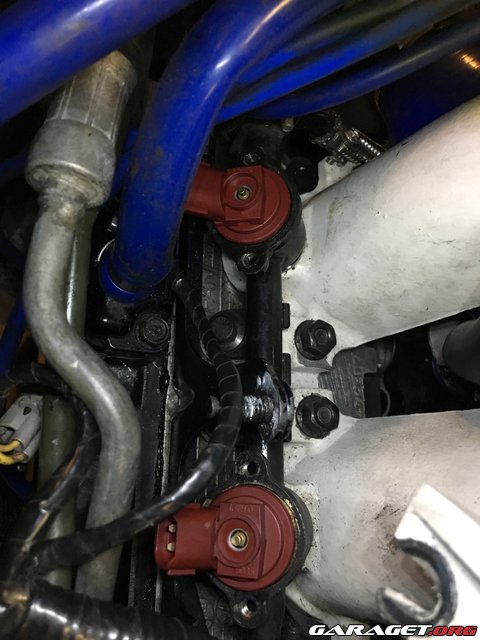

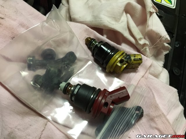

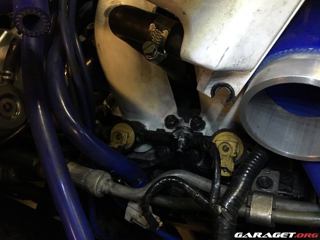

Idag åkte spridarna i och lite annat. Här kommer en update:
https://www1.garaget.org/gallery/images/164/163103/163103-c4ba82cf65742b02e673c5f198ff0fa4.jpg
https://www1.garaget.org/gallery/images/164/163103/163103-5dbbeca581e648ba31c8243b8e56d962.jpg
Nya i smile

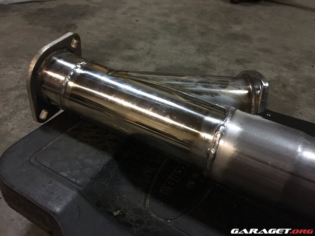

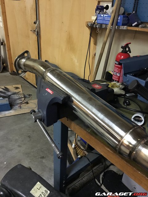

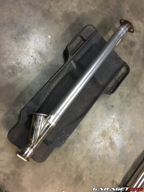

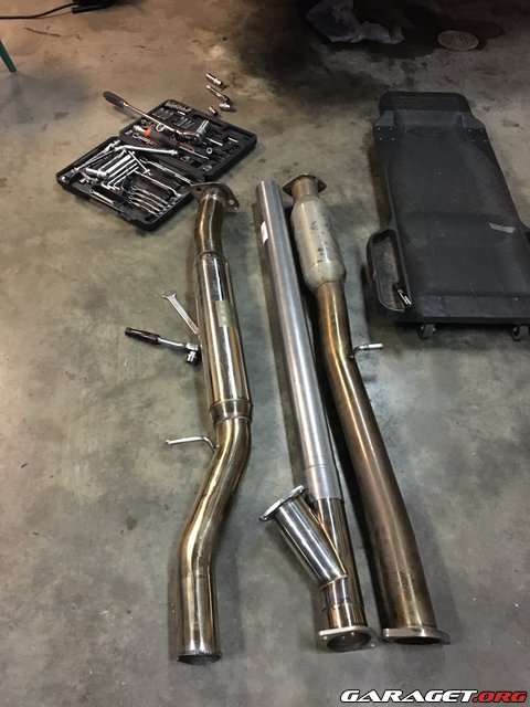

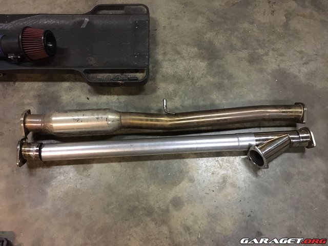

Sen kapades lite avgas till cut-out'en.
Vänster: donatorrör från new age. Mitten: blivande mittrör med cut-out. Höger: avgaset som ska sparas till besiktning.
https://www1.garaget.org/gallery/images/164/163103/163103-4a8811d261ecadc33322f38dd5497fd4.jpg
https://www1.garaget.org/gallery/images/164/163103/163103-b5f7625e6220a08c11be9a390400f775.jpg
Nått sånt där kommer det bli. Får hjälp med svetsning under nästa vecka.

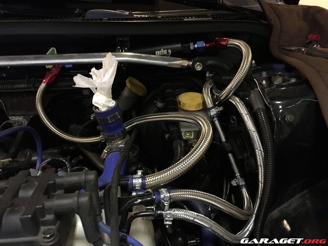

Så, dagens garagetid är spenderad. Som jag skrev i förra inlägget så var det lite bränsleprylar på "att göra listan". Är inte till 100% klar men nästan! är egentligen bara fästet för filtret som ska skruvas fast.
Så här blev det.

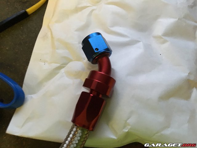

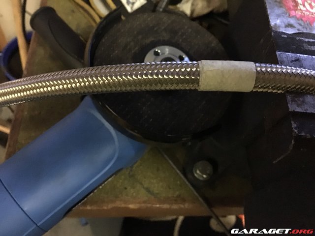

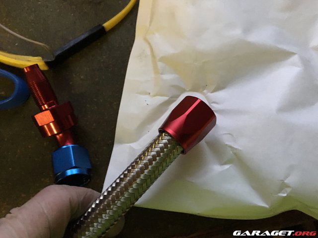

Kapa lite an slang
https://www1.garaget.org/gallery/images/164/163103/163103-ffb40210a50b32d012a2d35f7d39b033.jpg
På med kopplingar
https://www1.garaget.org/gallery/images/164/163103/163103-3b30b832710f57c972514c3b7a3e68d7.jpg
https://www1.garaget.org/gallery/images/164/163103/163103-96ef838b48141f1cb281433daab8c750.jpg

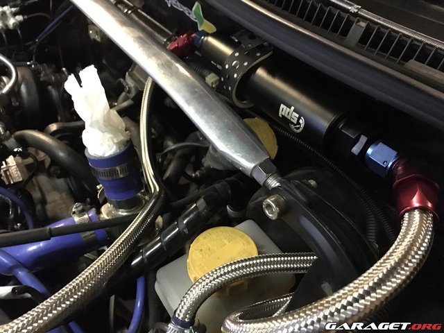

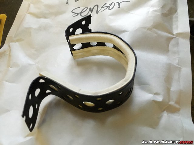

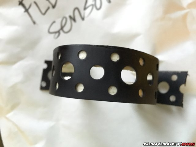

Gjorde ett fäste för bränslefiltret
https://www1.garaget.org/gallery/images/164/163103/163103-66addb4d15b7ee8e25b29aeb8458440b.jpg
https://www1.garaget.org/gallery/images/164/163103/163103-f497f88175930903616b0be30c865611.jpg
På plats, men som sagt, fästet är inte åtskruvat helt. Loggan på filtret hamna upp o ner wink men har ju inte mkt till val när flödet är åt det hållet. Står pds nu istället då wink
https://www1.garaget.org/gallery/images/164/163103/163103-31e30c28b26b8ec5191d1264cabacc37.jpg

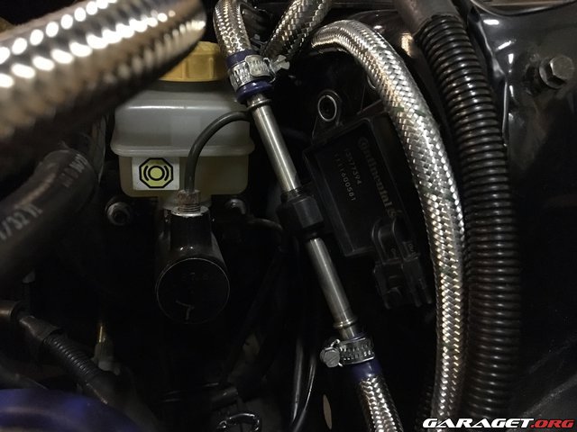

Flex-fuel sensorn hamna där originalfiltret satt
https://www1.garaget.org/gallery/images/164/163103/163103-9e259bf4863198ed7c11ff95ec0eac69.jpg
Sådär då nånting
https://www1.garaget.org/gallery/images/164/163103/163103-dc93cea075d4d369cfc67cd5222b21d9.jpg
Blir ju lite ormbo kanske men det var det bästa jag kunde komma på i alla fall. Anledning till att det kanske är rätt lång slang på vissa ställen är att jag vill inte ha några veck, vill ha det så öppet som möjligt i slangen om ni förstår hur jag menar :p

Hämtade mittröret från farsan idag som fixade svetsningen med hjälp av en kollega. Så tack till far min och Håkan på ballast!
Är väldigt nöjd med resultatet smile
https://www1.garaget.org/gallery/images/164/163103/163103-08c531887e97376ce635a2ce1a333388.jpg
https://www1.garaget.org/gallery/images/164/163103/163103-f118ce7e294aad34fc9352c174848f90.jpg
Imorgon blir det provmontering.

vad heter spridarna? lol
[img]http://www.garaget.org/mypage/gallery_image.php?user=186056&image=2372088[/img]
692 Inlägg
28 februari 2016
#172
Visseb skrev:
Kul å se! smyg tittat lite hehe.
Är det så wink
Dom är från five o motorsport smile

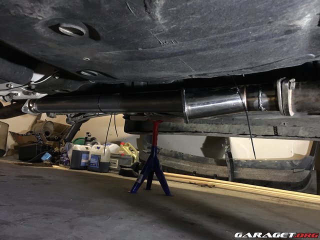

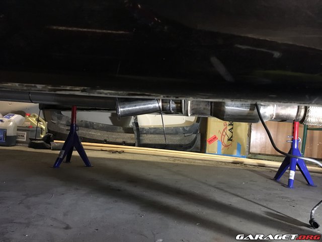

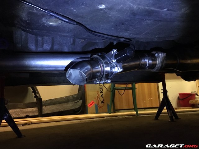

Idag provmonterades röret, kommer bli bra. Måste bara fixa en upphängning sen är det klart. Eller måste ju koppla på elen till fjärren så man kan öppna o stänga cut-out'en.
https://www1.garaget.org/gallery/images/164/163103/163103-f1b7e93eada4f0d325311b2f9244b330.jpg
https://www1.garaget.org/gallery/images/164/163103/163103-83b62f3e02343b3cb9e7d9b37f49c20c.jpg
Verkar som "dumpen" hamna bra, men man lär ju ta det rätt försiktigt på småvägarna med gropar och ojämnheter.
https://www1.garaget.org/gallery/images/164/163103/163103-dcec5024f64cae164a6fa9054fe8a504.jpg

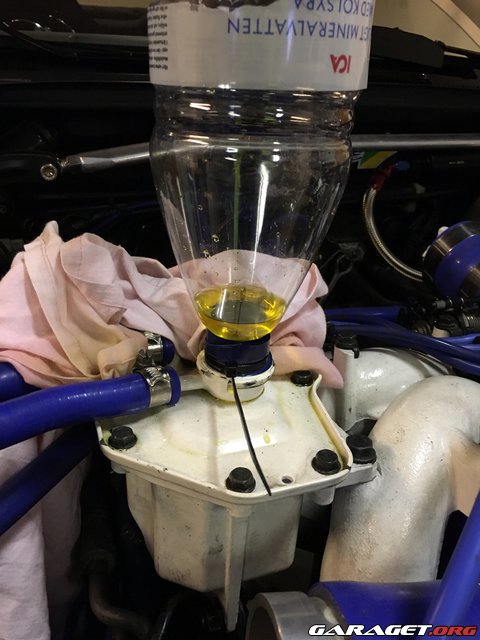

Fyllde på glykolen också så nu är den i.

okej vad heter dom ? såg ut som Jecs
692 Inlägg
28 februari 2016
#175
Visseb skrev:
Daevil skrev:
Är det så wink
Stämmer smile

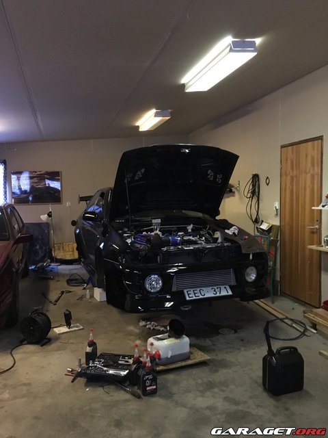

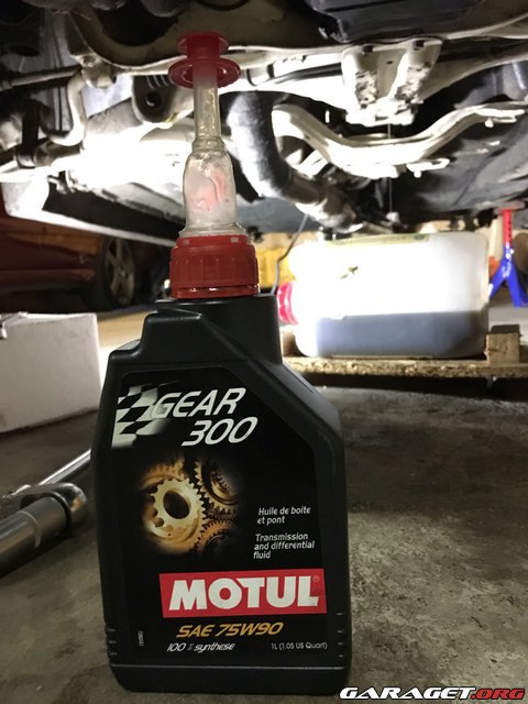

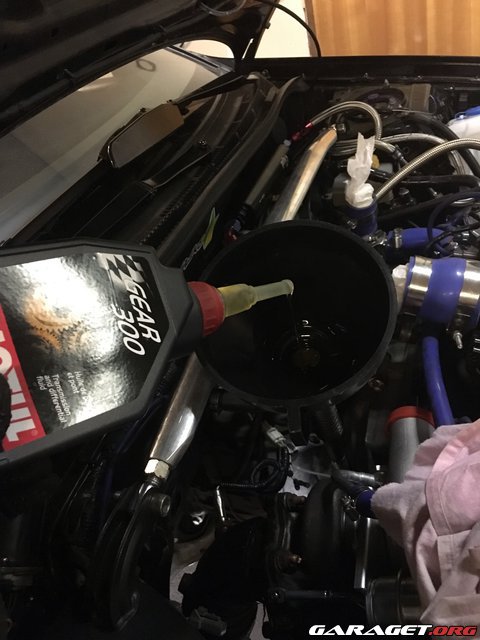

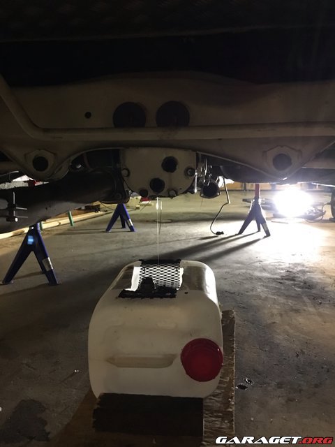

Visste att jag glömde nåt sist jag skrev.. Lådan och diffen ska få ny olja smile
Paket från Tyskland hämtades idag. Kan verkligen rekommendera Frinken Racing för den som vill ha billig Motulolja.
https://www1.garaget.org/gallery/images/164/163103/163103-c9ac4db5ffd72a89206d7537e0bd48ae.jpg

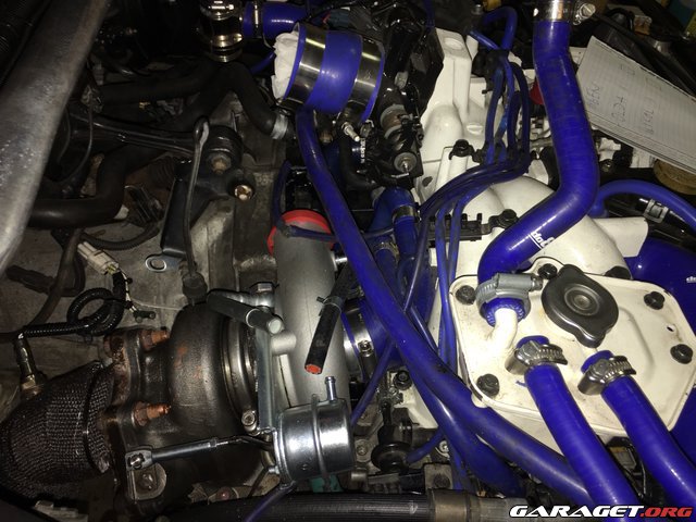

Seg söndag, lite hög på bensinångor wink har pumpat ur en större del bensin och hällt i etanol för första gången. Ska inhandla mer i veckan och fylla på lite till.
Nu väntar jag egentligen bara på sprutet så jag kan börja med det och sen första uppstarten då!
