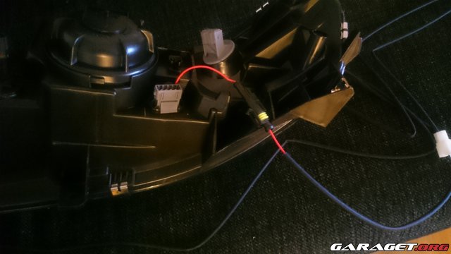

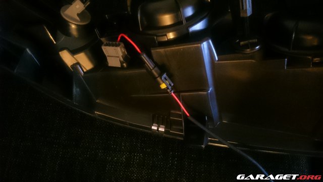

Har nu kopplat in strålkastarna, men använde mig INTE av det medföljande kablaget.
Kan med ratten i kupén välja mellan enbart LED-slinga, eller både halvljus och LED-slinga. Nu blev jag osäker om jag enbart kan ha halvljuset igång utan LED, men det finns ju tre lägen på ratten så KANSKE. Tänkte inte på det.
