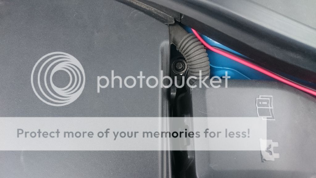

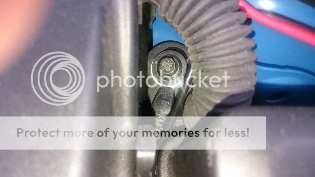

Satsa på en sådan istället, lite billigare och så slipper du skruva fast den/borra o greja.http://www.batterilagret.se/product/1348-comfort-indicator-eyelet-m8.aspx
Men sätt den röda på batteripolen och den svarta nedanför till höger, där finns en skruv som du använder. Kan bifoga en bild om du vill. Sätt inte den svarta på batteripolen, din bil har batteri övervakning det blir fel, batteriet blir laddat men bilen vet inte om det. Antog att du har en -08 eller nyare.

Laddar du 1 gång/månad så behöver du inga test funktioner, då håller batteriet länge. En kompis köpte en V50 2009 han har fortfarande orginal batteriet kvar, han laddar var 4:e vecka ovillkorligen. Bilden kommer....
