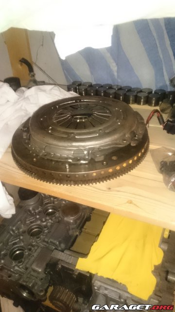

det ändå som behövs göras nu är att stifta om svänghjulet så tryckplattan går på så ska jag skicka in veven och svänghjulet och tryckplattan på balansering!

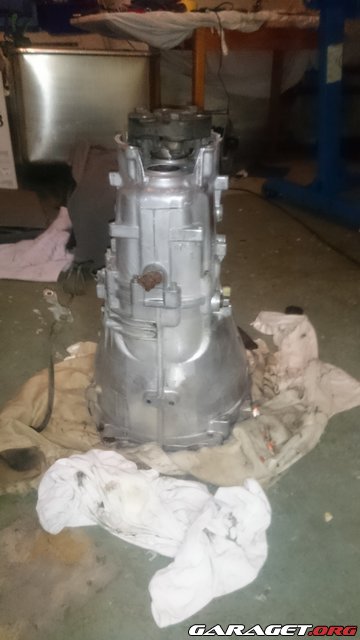

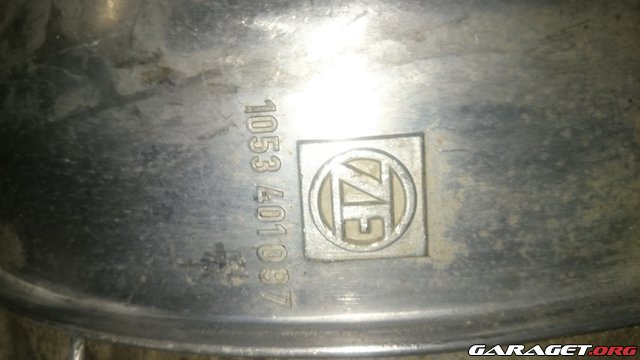

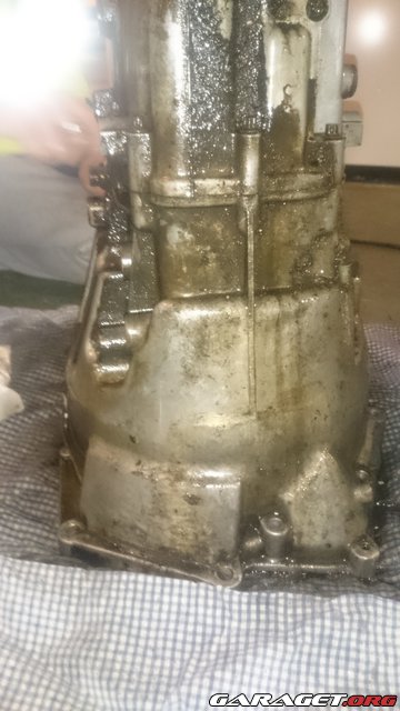

Yes då har man vart och köpt sig en 5 växlad Bmw ZF låda! blev att tvätta den och lite pill! smile
https://www1.garaget.org/gallery/images/197/196283/196283-14d5e37ea3dea678d07f53178f1ace2d.jpg
Före
https://www1.garaget.org/gallery/images/197/196283/196283-a6105f80f566f0b33544e69514adbb6f.jpg
Efter
https://www1.garaget.org/gallery/images/197/196283/196283-6ecd161ff4c50e0e98d39d900b4e03b9.jpg

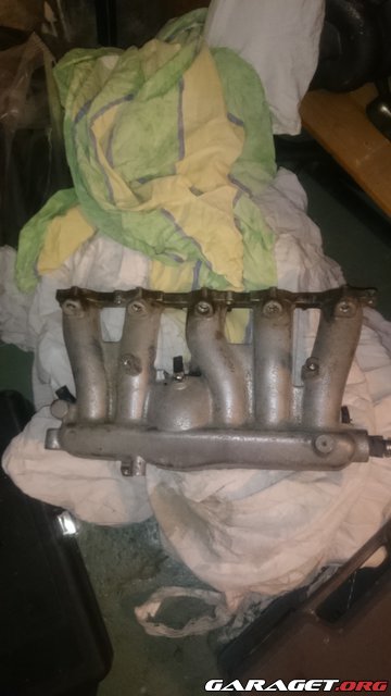

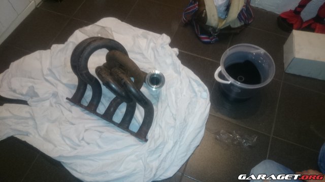

Yes då har man vart och införskaffat sig lite gott och blandat!  Köpte ett grenrör för några dagars sen av en kille som har lagt ner jävligt mycket tid på det ser det ut som!  Riktigt snuskigt!  Så idag blev det att klä in den i
bandage men fick bara iordning på 3 av rören för sen tog bandaget slut och vi fick alldeles för mycket glasfiber på kroppen haha så jävla korkat!

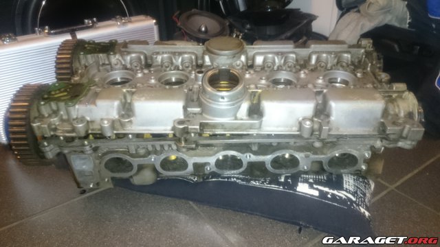

Sen köpte jag idag även en S60 R topp av samma kille!  Som vi ska fila lite på och snygga till lite!  Också väldigt fräscht!  https://www1.garaget.org/gallery/images/197/196283/196283-ab88350dcb659d0396ebea3ada539ef3.jpg

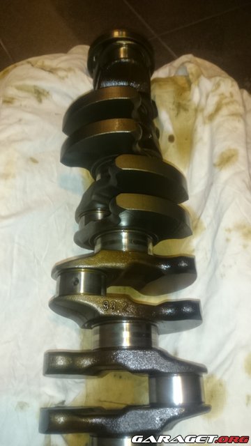

i helgen ska jag och en polare åka och köpa en ny vev till mig! ska köra med den lätta 93,2 veven! så kommer upp lite mer bilder imon! ha de gött sålänge!
95 Inlägg
18 februari 2016

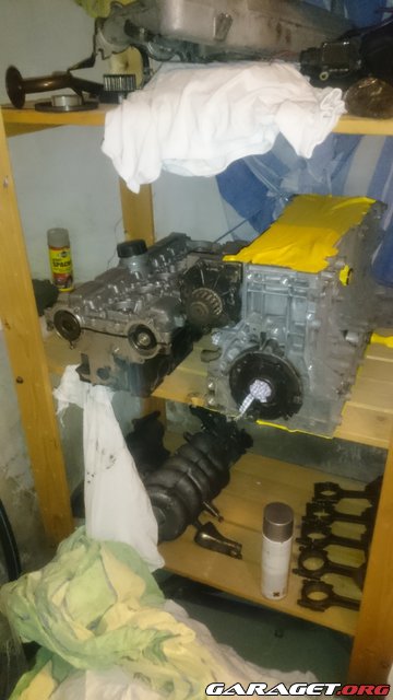

tjena min damer på mina herrar! var och skaffade mig en ny vev som jag köpt utav en gubbe.
så nu ska jag bara in med veven, stakar, kolvarna svänghjulet och kopplingen på balansering! och det blir så fort som min polare har hjälpt mig stifta om svänghjulet!
https://www1.garaget.org/gallery/images/197/196283/196283-e3b49a5168bf504b034117154d3f595f.jpg
ursäkta för dålig bild! kommer bli massa fler bättre bilder när allt ska monteras!

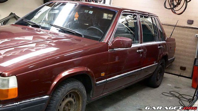

Hello from the other side! ÄNTLIGEN ! som jag har letat efter kaross till motorn ! kom upp en 760 på facebook som såg rätt fräsh ut! så vi ringde killen och sa att vi hämtar den direkt!
så igår vart vi och hämtat biljäveln! måste säga att jag faktiskt blev förvånad hur fräsh den var!
så idag blir det till att städa iordning den och ge den lite kärlek!
https://www1.garaget.org/gallery/images/197/196283/196283-798f8797756b68b68146d83a3caf7cac.jpg

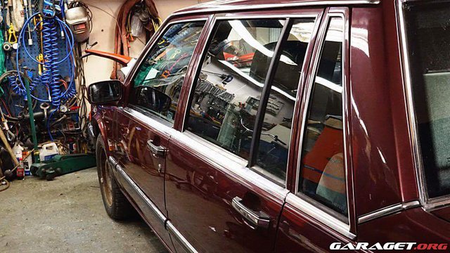

så underbart med eltaklucka och elhissar! allt fungerar som det ska! till och med den äckliga prv6an startar och går!

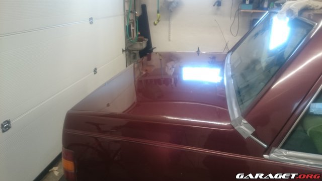

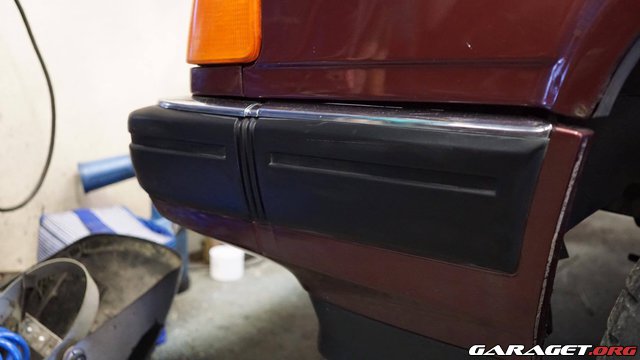

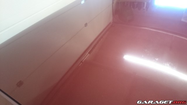

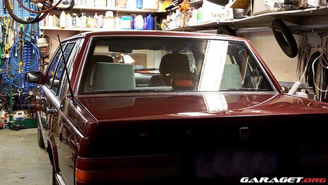

Tjenare! idag har jag vart o tvättat och polerat hela biljäveln tog fan hela dagen! helt sjukt vad tid det tar!
men blev nöjd med resultatet! den ser ut att vara helt ny nu nästan! känns riktigt bra faktiskt!
tyvärr hann jag inte polera upp bakljusen.. så det får bli att göra i veckan!
måste be om ursäkt för dåliga bilder.. man ser knappt att den är polerad på bilderna.. ska börja ta med min flickvänns kamera så få ni se riktiga bilder!

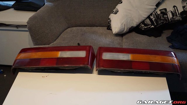

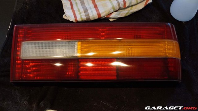

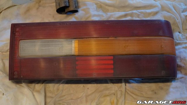

tjenare! igår så slipade/polerade jag mina baklampor! blev rätt bra men går att få det bättre! men det får bli att slipa ner och polera dom igen lite senare!
tog lite bättre bilder med tjejens kamera igår med!
före
https://www1.garaget.org/gallery/images/197/196283/196283-99c544b8e88b36ed03cfa51f4c547d81.jpg
efter
https://www1.garaget.org/gallery/images/197/196283/196283-c9d7c3a94f4eb27ed1944a4342be2a27.jpg
https://www1.garaget.org/gallery/images/197/196283/196283-daad0a69f1bec3587de2a64f50d91699.jpg
https://www1.garaget.org/gallery/images/197/196283/196283-b9b86ab24207d95cc9f6ed0a59fdc10c.jpg
https://www1.garaget.org/gallery/images/197/196283/196283-e7a36c3c3bde4c154b2dfa4971ca0b48.jpg
https://www1.garaget.org/gallery/images/197/196283/196283-081ff48522da67228ab33a1d8f62c80f.jpg
lite synd med klarlacksläpp på sidospeglarna.. men det ska fixas!

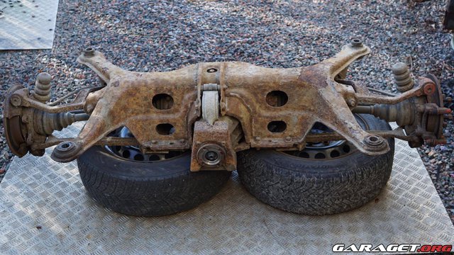

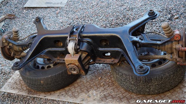

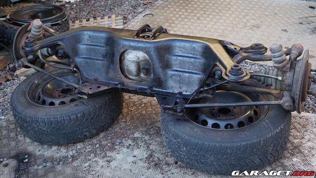

Tjenare! idag så har vi fixat ordning bakaxeln lite! hackat och slipat bort nästan all rost på den och lagt på rostskydd!
såhär så den ut när vi plocka ner den..
https://www1.garaget.org/gallery/images/197/196283/196283-46e85cfe61dcfa209e5f27af53f85582.jpg
mysig..
efter mycket slipande och så blev resultatet såhär..
https://www1.garaget.org/gallery/images/197/196283/196283-26c31a7190363c85916175f5d6519db9.jpg
https://www1.garaget.org/gallery/images/197/196283/196283-8fa48beca198ce8cb38f453fca44e5de.jpg
ska göras mycket mer seriöst när vi plockar ner den nästa gång! när vi ska i med en riktig diff och så ska vi blästra allt och nya bussningar och så!

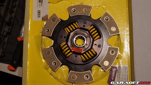

just nu står det lite still, har vart och fixat bultar till toppen och veven, sen så väntar jag på grejer som jag har beställt!
idag fick jag hem min sinterlamell! riktigt fet
https://www1.garaget.org/gallery/images/197/196283/196283-75912b58685d0e8458f7d0f933bade6f.jpg

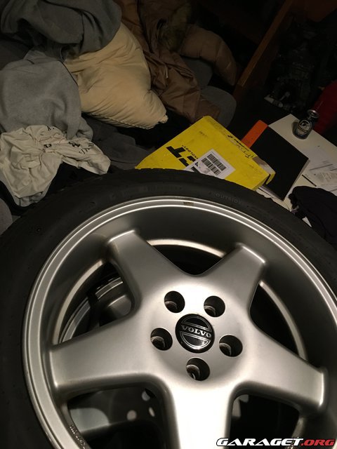

Tjenare! Va ett tag sen jag uppdaterade här nu! Jag började nytt jobb den 1 mars och är nästan aldrig hemma, är hemma varannan helg typ så kommer gå lite långsammare än jag hade tänkt tyvärr.. Men ska försöka så gott jag kan får hjälp av en polare med att lämna in lite grejer på balansering och så på tisdag!
Har fixat bromsar från en s80 t-6 och polaris fälgar!  Har tyvärr ingen bild på bromsarna men ska fixa det när jag kommer hem igen!
https://www1.garaget.org/gallery/images/197/196283/196283-ab0107546a7dba9429e910e3d655889b.jpg
Ska också ta bättre bild på fälgarna nästa gång jag kommer hem!
