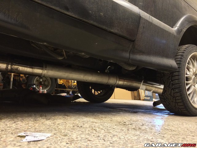

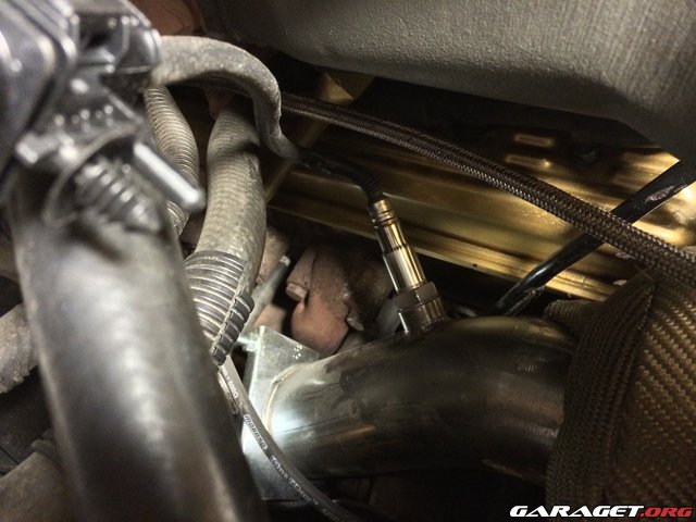

Nu sitter de där:) annat utblås beställt wink
https://www1.garaget.org/gallery/images/75/74808/74808-d97abcfe02b756339f74f452b47e5763.jpg

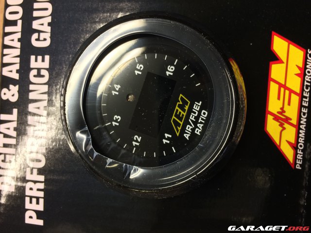

Orka inte plocka bort den som sitter i pontiacen så ja nu är de snart en AEM A/F mätare i typhoonen smile
https://www1.garaget.org/gallery/images/75/74808/74808-19bee8faea252e80b7be22fce0047ea7.jpg
https://www1.garaget.org/gallery/images/75/74808/74808-75ae30615c3e145d55a0b1ade87ab2de.jpg

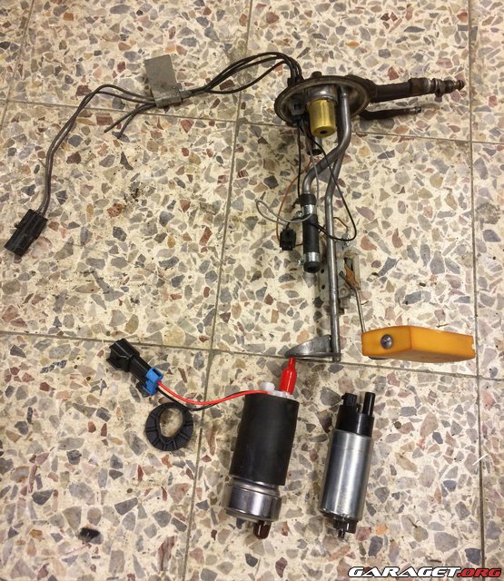

Fixat en in-tank walbro GST450 bränsle pump samt en plug and play kabelhärva som passar till pumpen.
Så har plockat bort in-line bosch pumpen av den enkla anledningen att walbro pumpen klarar allt själv samt skulle det börja jävlas behöver jag bara felsöka 1 pump och inte 2 big_smile lite bättre, lite lättare.. Synd att jag inte kom på det för längesen dock big_smile

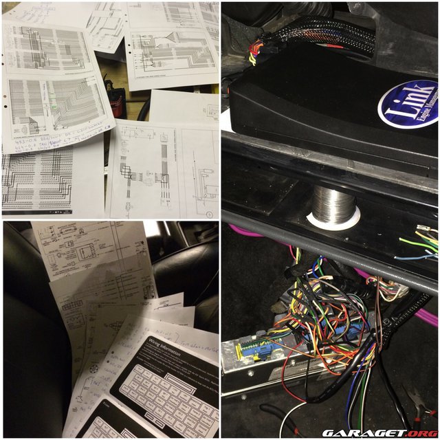

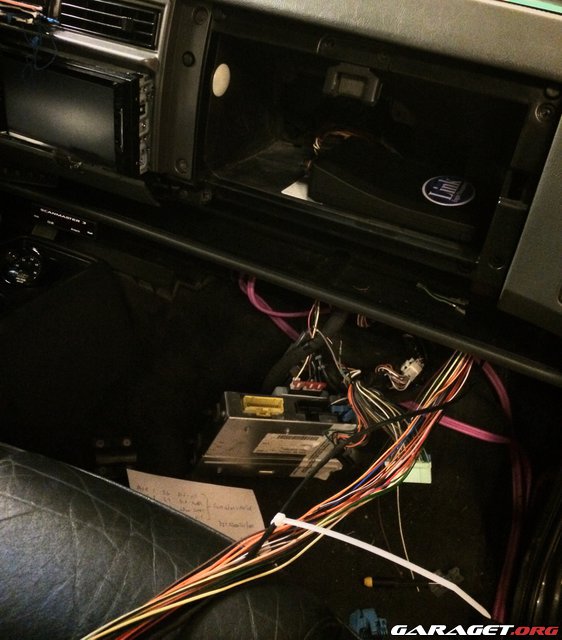

Jävla massa kabel, jävla massa elscheman, en jävla massa huvudvärk! Men på god väg! big_smile

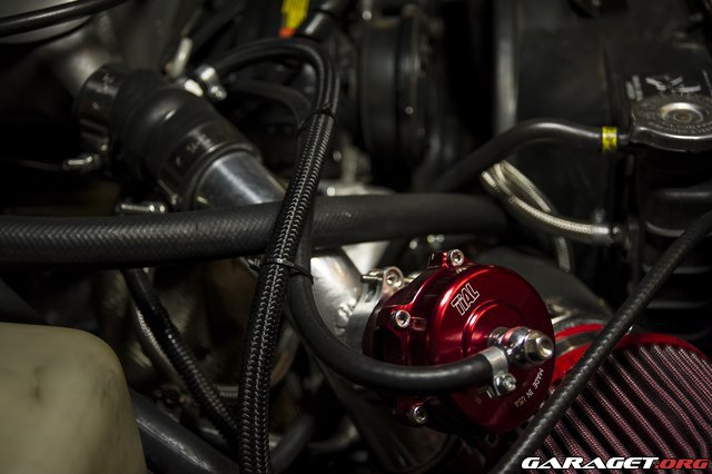

Råka ha med systemkameran så fick lite bilder jag tänkte bjuda på i väntan på Link installationen ska bli klar!smile

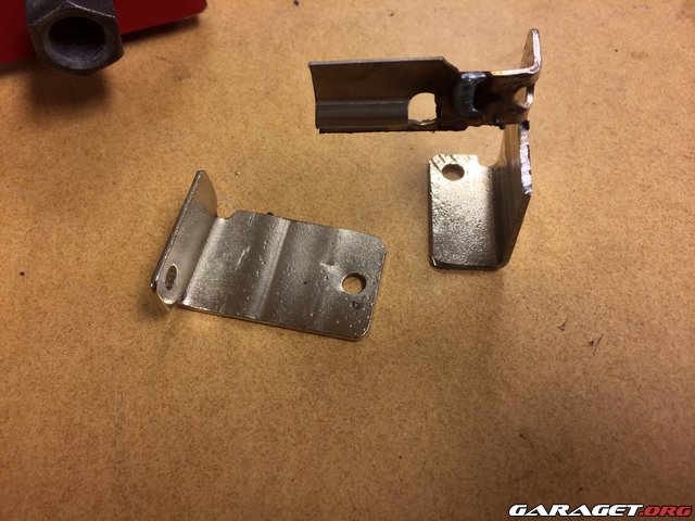

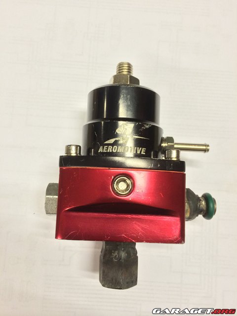

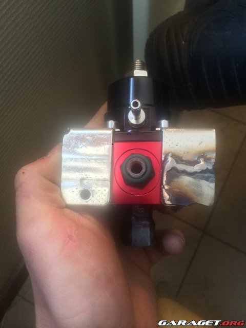

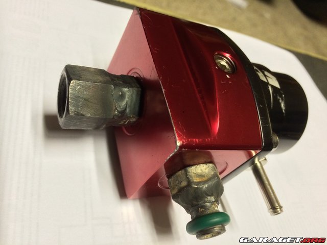

Jocke Ekström, vilken jäkla kille! Inte nog med att han antagligen är en av Sveriges bästa o kunnigaste på link sprut, han är en jäkel på å modda bränsle regulatorer också big_smile nu ska jag bygga "öron" på denna så den passar dirr på org fuelrail. Blir smutt om jag får säga det själv big_smile
https://www1.garaget.org/gallery/images/75/74808/74808-f04d579a963d22408d663591ce839416.jpg
https://www1.garaget.org/gallery/images/75/74808/74808-e2ac2fe2cb90444eebaf0b8d82e6211c.jpg

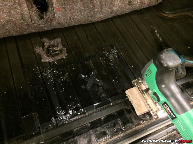

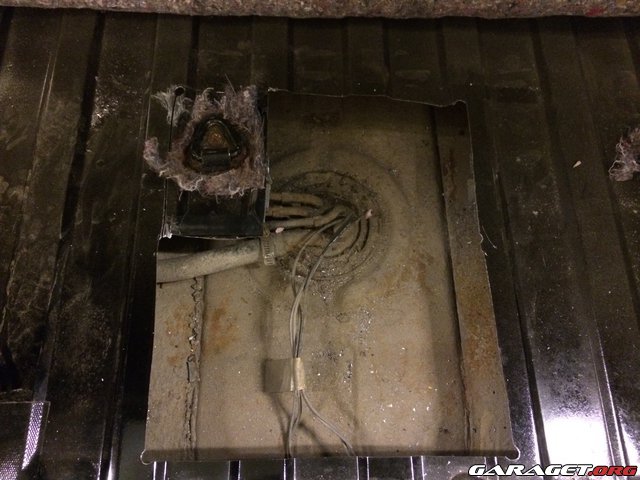

Kapa kapa kapa big_smile Lill biten där är borta nu också. Ska modifiera biten som är borttagen o göra en lucka smile smidigt att komma åt bränslepumpen utan att lyfta ner tanken big_smile
Nu: byta till walbro 450 högflödes in tank pump!

Bygga vingar till bränsletrycksregulatorn höll jag på att bli tokig pga så ledsna o köpte en bolt on ställbar regulatorn istället..
https://www1.garaget.org/gallery/images/75/74808/74808-2aaf9545ba63fb8a91f11f41e24ea2df.jpg
Jätte bra tyckte jag men nä så den borde dyka upp här nån dag SEN är de fan dags å starta big_smile

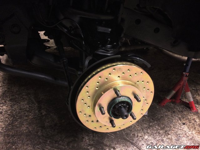

Målat klart i hjulhusen å satt dit nya skivorna smile imorrn ska jag lacka bromsoken guld sen mot våren blir de nya mattsvart fälgar, de lär väl bli rätt smutt? big_smile
