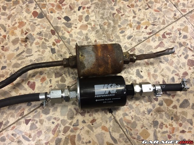

Väntar på K&N bränslefilter PF-1000

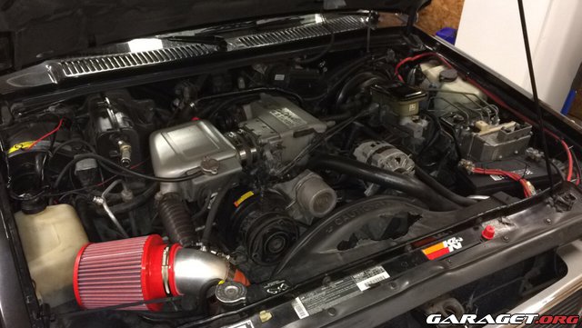

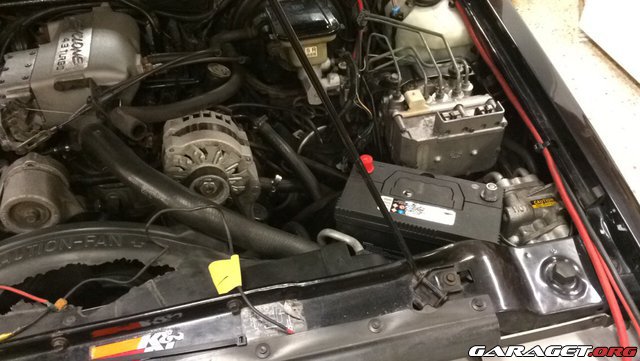

Jävlar anamma de där va värre än vad jag trodde haha! Stod från 16:00-ish fram till strax före 01 o flytta,tog bort, montera saker. Resultatet blev kanon dock! smile
Här är gamla platsen för batteriet som nya ic rören ska gå
https://www1.garaget.org/gallery/images/75/74808/74808-8e9e8ee8142508627ad6307573b6df63.jpg
Nya platsen för nya batteriet där gamla luftfiltret var
https://www1.garaget.org/gallery/images/75/74808/74808-ea1a48fed068f14ab9bb45e28e076530.jpg
Filter och batteri på plats
https://www1.garaget.org/gallery/images/75/74808/74808-78ecb3a5a4a660af0fd4f67dd683c4e0.jpg

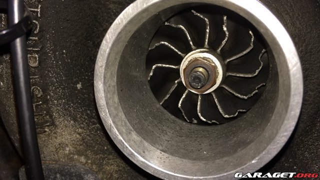

Tråkiga var dock att bladen var skadade...
https://www1.garaget.org/gallery/images/75/74808/74808-e7785d965ac6ff16bee8b11d64946f59.jpg
Tur att jag beställde en ny igår big_smile kommer nu montera en Garrett GT3582R!smile

Hur kan bladen på turbon bli så skadade? smile
Gör som Kina köp Volvo!
857 Inlägg
10 december 2015

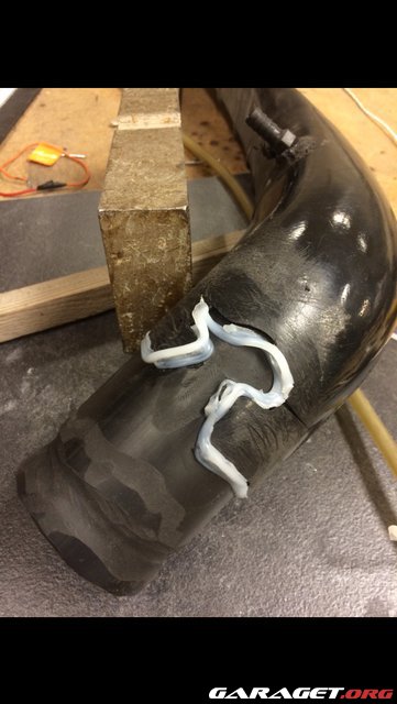

https://www1.garaget.org/gallery/images/75/74808/74808-7b78cdf219cf8cee5411b32f01b891c7.jpg
Jo när jag precis kommit hem efter å ha köpt henne börja jag kolla lite djupare å märkte att insugsslangen var trasig och en stor bit var borta vilket genast gjorde mig medveten att den nog gått rakt genom turbon(vart skulle den annars tatt vägen?! big_smile )
Så ahh så va de:) på bilden har jag plastsvetsat fast en ny stump för att nypa klanman i. Dock är den där dragningen undanstoppad nu:)
_____________________________
Och update! Blev en GTX3076R istället som nu är på väg hem! Klart spännande o se/känna skillnaden!big_smile

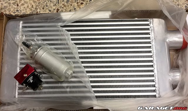

https://www1.garaget.org/gallery/images/75/74808/74808-a25423674d576e1752d1ff9b5c25a738.jpg
Börjar ramla in lite saker nu! Snart är vatten intercoolern ett minne blott!smile

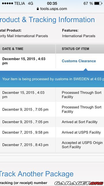

Senaste nytt gällande downpipe + annat är att de befinner sig nånstans mellan Chicago och mitt hem och borde dyka upp inom dom närmaste dagarna! Grymt! Ruskigt spänd på och se hur detta projekt kommer "sluta", vet att jag aldrig blir klar utan alltid kommer på nå nytt:)

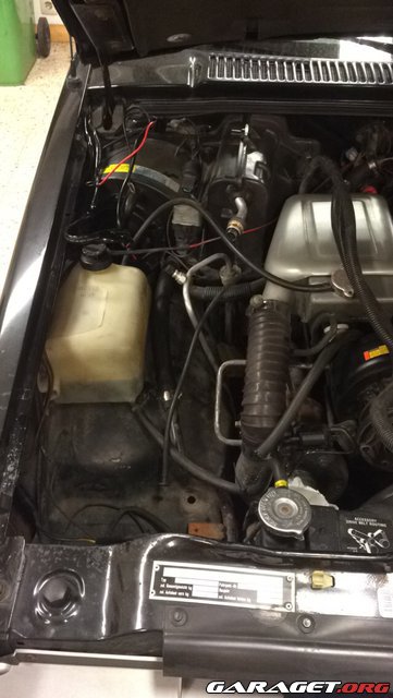

https://www1.garaget.org/gallery/images/75/74808/74808-43f9de1a87b31bf306d7c2ad873467b3.jpg

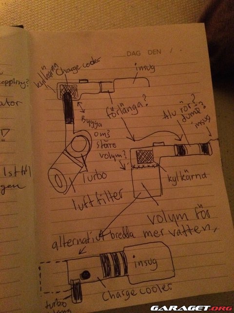

Ny plan! Uppgraderar original iden med vatten intercooler då folk kört 10:20 som snabbast med original system.smile
Sitter o Brain stormar lite! Bosch högflödespump beställd (1200L/h) utbyggnad av befintlig chargecooler/utbytes + optimerad plats för montage, intercoolern får bli original! Sen ta bort gamla metal rören som slingrar sig i hela motorn för att dra ut de i hjulhusen och för att sedan ansluta till icn:)
Utbyggnad av chargecooler för att få större vattenmängd i rörelse då för att bibehålla en kyld insugstemp!
Fantastiskt bra!big_smile
