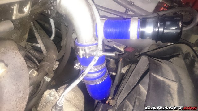

19 januari 2016
Idag blev det lite gjort! Dragit dit silikonslangarna och varmkörde motorn som inte varit igång på en stund. Inget läckage från servorören och allt verkar bra. Nu är det bara att skruva dit stötfångaren o lysena sen ska skiten besiktas nästa vecka smile
https://www1.garaget.org/gallery/images/88/87644/87644-64a02e748fbd007a5e0ef601d798ba28.jpg
https://www1.garaget.org/gallery/images/88/87644/87644-8eb8275ae58126e66f942049f3d36653_large.jpg
Såhär blir det om man monterar KLracings 375kr siliconslangkit för originalintercooler (ej gjort för crossflow, därav skarvarna)
Senast redigerat av henkeboi (25 januari 2016)
