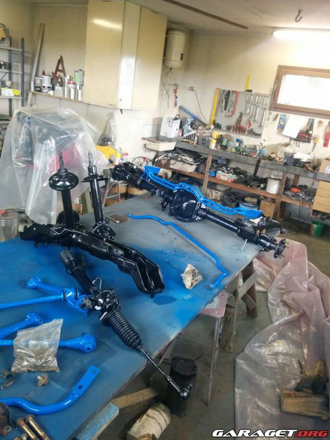

Nu har vi varit igång igen, vi tog bort fjäderbenen så nu är både bakvagnen och fjäderbenen på blästring. Färgerna blir 305   svart och någon blå.
Volvos lamelldiff var monterad i diffhuset iaf så det var ju skojj. tongue

Det där staget på sista bilden skulle jag byta ut mot ett rejält och ställbart med styva bussningar samma med det andra samt att jag skulle sätta in en kraftigare och styvare brygga, detta för att bakvagnen annars flexar sönder med lite mer vrid i drivlinan. Inspiration till detta har jag tagit från magisterns tråd: http://www.garaget.org/forum/viewtopic.php?id=237695
Annars så ser det riktigt fint ut. smile
Bakvagnsbryggan blir ordentlligt förstärkt de hade vi tänkt på samt att läga polyretanbussningar, men vad är det för fördelar med att ha ett sådant stag ställbart? big_smile

Okej, det låter bra. Tänk också på att stöda bryggan i sidled eftersom den saknar helt den typ av stöd original. Om du har stagen ställbara så kan du justera pinjong-vinkeln och t.ex. få ner bilens bak i marken vid gaspådrag och därmed bättre grepp. Vinkel med original stagen har jag förstått att blir helt fel om man sänker bilen mycket.

Okejj, Tacksam för svar big_smile Blir att tillverka ett ställbart då roll

Detta är nu bara ett tips så får naturligtvis göra precis som du vill men så gjorde Magistern iallafall å han har ju hunnit testa en del så åtminstone jag har tänkt följa hans exempel. smile

Måste göra en litet förtydligande av mitt tips:
Det var endast det längre staget som magister gjorde ställbart, dock så byggde han en egen kraftigare variant av båda men det kortare var stumt. Här ser man hur han gjorde: http://www.garaget.org/forum/viewtopic. … 5&p=15

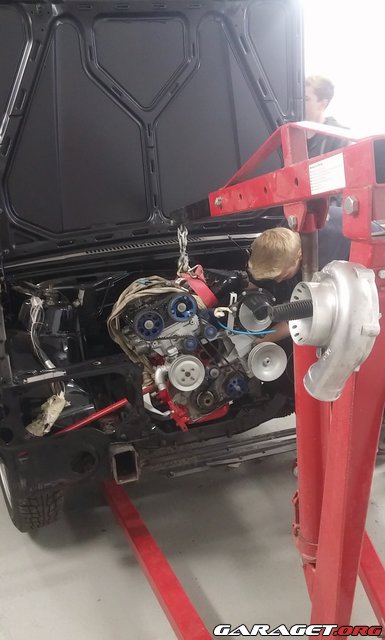

Här åker motorn i i bilen. cool

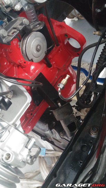

Vårt egenbyggda motorfäste gör sig väl där nere, höjde även upp andra sidans motorkudde en aning.

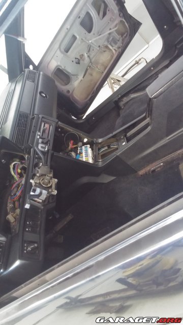

Inredningen från donatorbilen åkte också i.

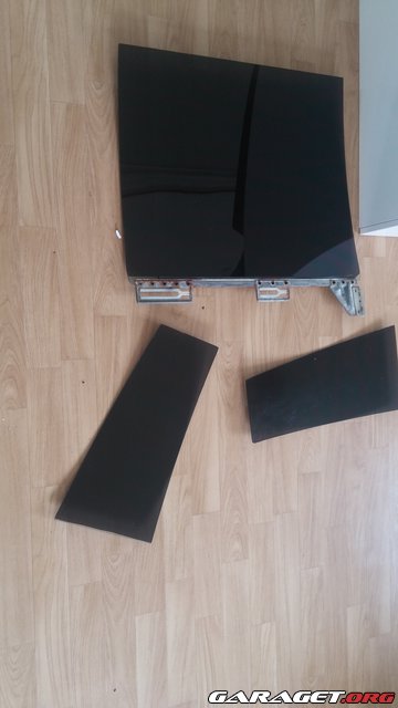

Har också toonat rutorna som snart åker i.

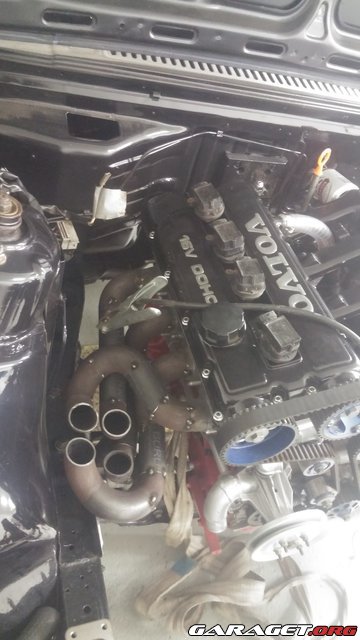

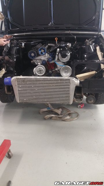

Grenröret snart ihopsnickrat och håller på att passa in collectorn som vi byggt, mera bilder då vi fått det helsvetsat.

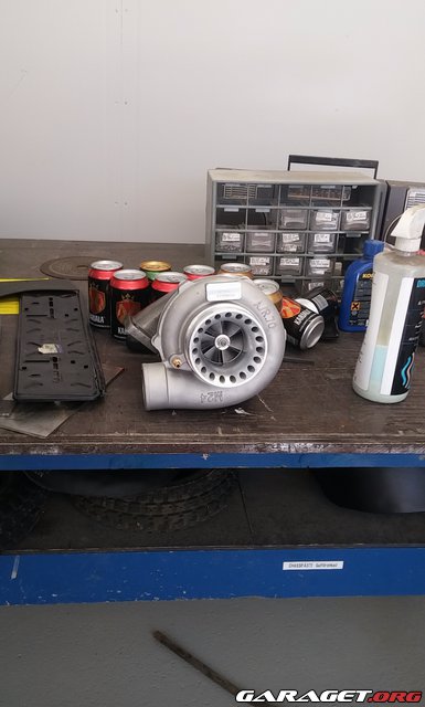

Turbon som åker i har också anlänt, storlek-GT35R.
Mera bilder snart, kommer att få hem en m90 låda och kardan nästa vecka så då blir det att montera den. big_smile
