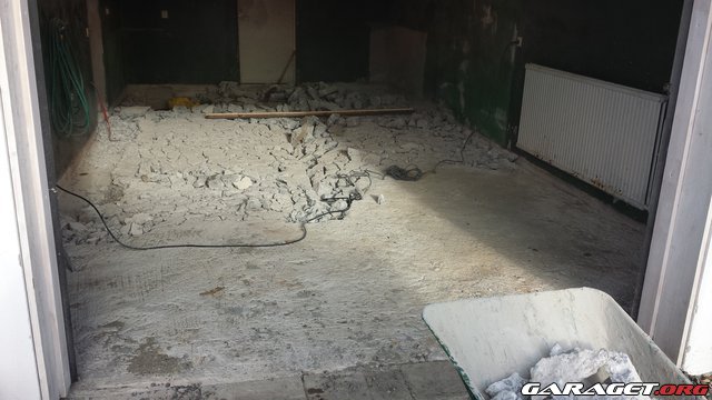

Idag bilade jag upp resten av golvet, nu är det bara kvar att åka fram å tillbaka 100ggr till soptippen för att dumpa all betong. Drygt 10cm tjock platta, 30m2 = 3 m3 betong.

Måste beundra din envishet....ja har ju grävmaskin i firman o baktill står de ....Kan man inte göra de med en maskin,då ska man låta bli....hehe

Det besvärligaste med att bila upp ett golv är nog att forsla iväg all betong till soptippen. Jag har som sagt bara en skåpbil och den kan man inte lasta för tung innan den säger ifrån så det blir många många vändor sad men när väl betongen är borta så påbörjas uppbyggnaden big_smile, eller kanske inte... blir nog att forsla bort en del av sanden som ligger där för att få dit isoleringsskivor.

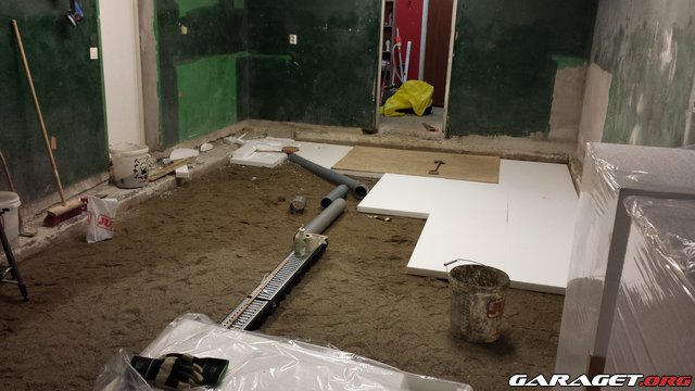

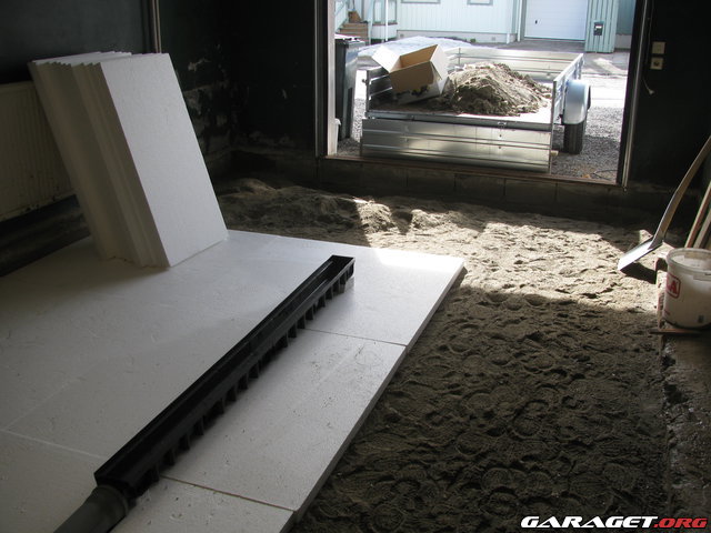

Så vad har hänt sedan sist? Massor och inget smile
Garaget är äntligen tömt på all betong. Stackars skåpbil, så som den har fått frakta sad Det var i princip kliniskt ren när jag började med projektet och sen blev den så skitig att min tjej vägra åka i den big_smile
För någon dag sedan bar det av till Umeå och där inhandlade jag en ny släpvagn, lika att köpa en när man väl bor i hus, kommer alltid ha nytta av den, dock lite sent in i detta projekt sad

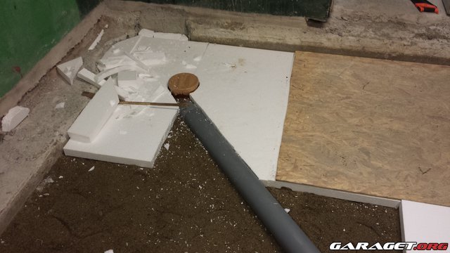

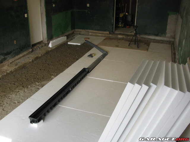

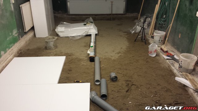

När väl betongen var borta så var det ett lager sand följt av lera. För att få plats med isoleringen måste sanden bort och massa lera så än en gång var det att skotta lera som gällde och ännu mera turer till soptippen. Mycke och inte värt att fota och uppdatera. Sanden sparade jag dock för att sedan använda för att få en plan fin yta under isoleringen. För att få det plant och fint då använde jag mig av laserpass, en halvmeter planka och en linjal, sen var det bara en fråga om tålamod på knäna, går att jämföra med att spackla 30m2 big_smile När jag väl var klar kom jag på att det ska klinkers på det hela så allt måste sänkas 1cm ytterligare så jag fick göra om hela skiten igen.... Idag blev jag äntligen klar med planingen och förberedelserna.
Då var det dags att planera golvbrunnen, vart ska den vara, vilken höjd, är det korrekt lutning på den, ska det vara isolering under? Ja många frågor som inte var allt för lätt att svara på men jag tror jag löser det. Iväg bar det på BYGGMAX där jag inhandlade lite cement och isolering. Jag har bara lags ut lite isolering och det är här jag är just nu...
https://www1.garaget.org/gallery/images/26/25883/25883-0dd8a6e541275858fa4d86ec5dfc59a3.jpg
https://www1.garaget.org/gallery/images/26/25883/25883-a8dbdb2a5dd821b85390a685055e8b49.jpg
https://www1.garaget.org/gallery/images/26/25883/25883-8b9a67a65b3d651d32db299b515a9faa.jpg
Planen är att sedan gjuta runt golvrännan så den hålls på plats. En kantbalk ska förberedas vid porten. Ett andra lager isolering och sen ska armeringen ut.

Bra jobbat! Är det inte så att man måste ha oljeavskiljare när man kopplar på brunn i garaget till avloppet? Värt att kolla upp kanske så man inte får myndigheterena på sig.
Ett tips är att där det inte blir så tätt imot golvbrunn med mera med cellplasten så kan du använda fogskumm smile
Sen när du gjuter så tycker jag du ska ta bort gallren från rännan och lägga dit osb eller en bräda i rätt storlek så du slipper få massa betong i rännan. Men det har du säkert redan tänkt på.

Du har rätt i det där med fogskum, blir nog att införskaffa det istälet för att försöka kapa små skitbitar att passa in, tack!
Brunnen som man kan se på sista bilden är ett vattenlås och oljeavskiljare i ett, se tidigare bilder på hur jag byggde den. Det är inte alla garage som behöver oljeavskiljare, det skiljer mellan kommuner. Detta garage hade det inte med den gamla golvbrunnen.
Jag kommer nog låta gallret vara kvar men att jag maskerar det. Betongen kan vara rätt tunga och eventuellt deformera plasten så att gallret blir svårt att få dit senare. Låter jag gallret vara kvar bibehåller rännan garanterat formen.

Det var ett bra tips du fick om fogskum. Som allmän information
kan jag nämna att mindre bitar av isolering, om man gör ett pussel,
har en tendens att flyta upp. De tyngs inte ner av betongen som
större flak gör.

När vi gjuter i brunnar så lägger vi i brädor eller osb/plyfa skivor i dom och ta bort gallret. trämatrialet håller ju ihop formen med om nu betongen skulle trycka ihop plasten. Dock så har dom rännorna jag gjutit ner varit av någon blandning mellan betong och plast i sig. Så dom hade inte betongen kunnat trycka ihop.

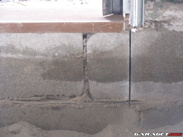

Liten update med bilder. Jag gör lite varje dag.
Idag har jag spolat rent kanterna med högtryckstvätt för att betongen ska fästa bättre. Efter det så har jag börjat förbereda för kantbalken.
https://www1.garaget.org/gallery/images/26/25883/25883-9a82b489b7d165412a7d1637ba3b799a.jpg
Här har jag kapat i blocken som redan finns där, de ska sedan plastas in och användas som form för att senare tas bort och ersättas med marksten som hela uppfarten ska täckas med. Jag kapar blocken redan nu för att lättare kunna ta bort dem på ett snyggt sätt.
