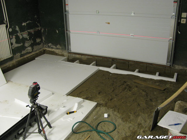

Ja ha ja, det blev visst lite mer i garaget idag smile

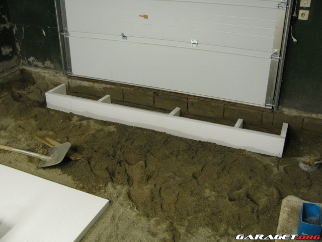

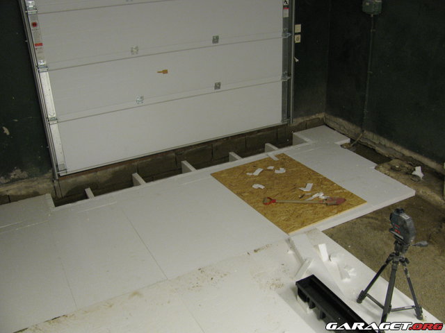

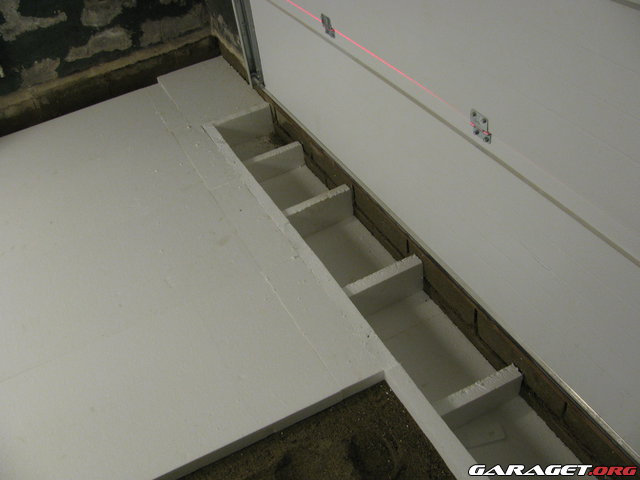

Jag grävde upp framför porten och byggde upp detta med isoleringsskivor (detta ska bli kantbalken). Jag har bara satt provosoriskt "stödskivor" i "balken" för att inte sanden ska trycka in för mycket.
https://www1.garaget.org/gallery/images/26/25883/25883-0fc5e19f977f617c488d60a6e7204bba.jpg
Sen var det bara att fylla upp efter sidorna och fortsätta med isoleringen.
https://www1.garaget.org/gallery/images/26/25883/25883-9fbed9e2dfd96d4ca20b38f0c78230be.jpg
https://www1.garaget.org/gallery/images/26/25883/25883-cc22b879812d6c82d7631f84690d3f62.jpg

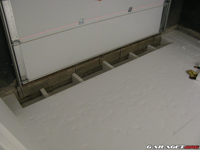

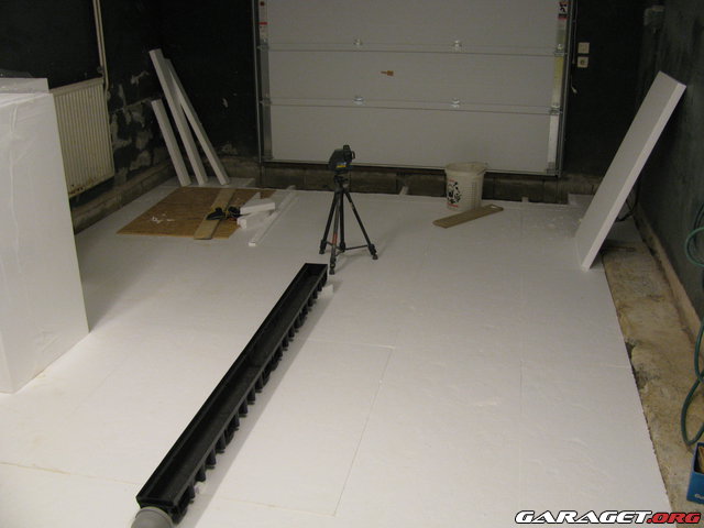

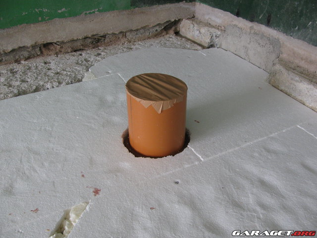

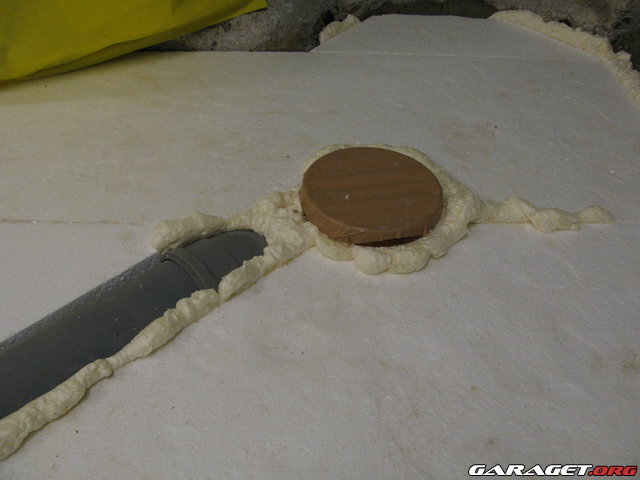

Första lagret med isoleringen är nu klar, jag har dessutom sprutat in lite fogskum i de mest öppna skarvarna för att täta dem. En enorm bonus är att nu kommer jag inte dra in mer sand big_smile fan så sandigt det har varit här hemma sad
https://www1.garaget.org/gallery/images/26/25883/25883-6ab995b1914fb96b4d5f86ce2dfae66e.jpg
https://www1.garaget.org/gallery/images/26/25883/25883-42ba73e890e6eea12ea3c002215daed9.jpg
https://www1.garaget.org/gallery/images/26/25883/25883-77fd8e0fc55ad6748b3a621e77a8b515.jpg

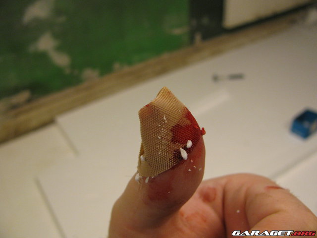

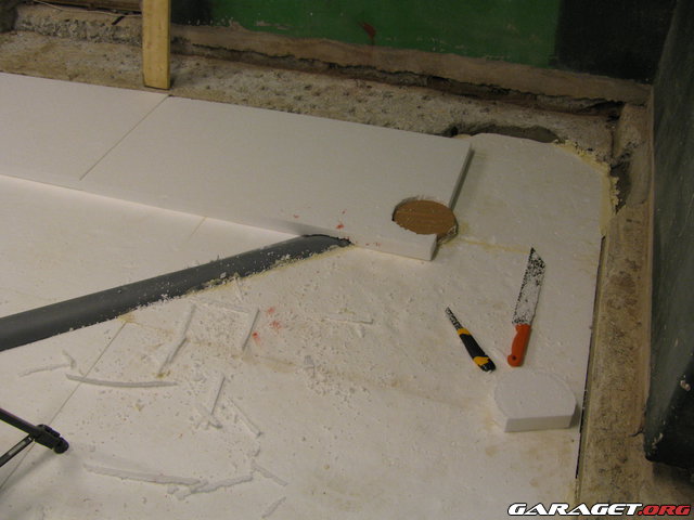

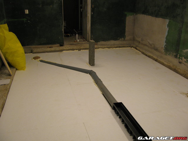

Ja ha ja, då var man bannad ifrån garaget för en stund. Tjejen höll mig sällskap, och då hände de som inte fick hända men som händer hela tiden, jag gjorde illa mig. Jag använder en stor isoleringskniv för att skära isoleringsplattorna och råka slinta in i tummen med kniven. Hyfsat djupt in kom den så blodet forsa framför ögonen på Sissi så nu är jag tvungen att vara här inne ett tag säger hon smile

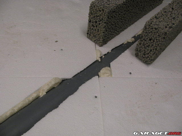

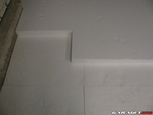

Jag lägger andra lagret isolerings så att skarvarna av skivorna inte hamnat mitt på varandra, bättre isolerings så här.
https://www1.garaget.org/gallery/images/26/25883/25883-96aadd33f6ef20e38d2b0a56176be4af.jpg

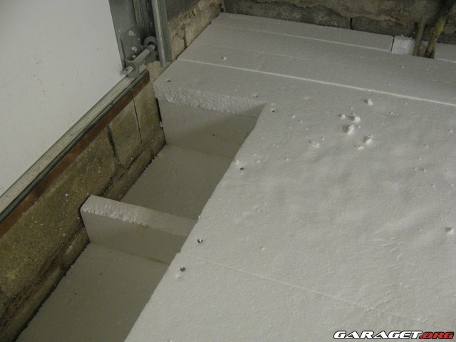

Lämnar öppet där golvrännan ska vara, jag ska gjuta runt om rännan för att fixera den inför den stora gjutningen och då fungerar den andra lagret perfekt som form för betongen.
https://www1.garaget.org/gallery/images/26/25883/25883-774f8c2688e8b39bb01f46557bdfb6c6.jpg
Jag trycker långa spikar igenom isoleringen för kantbalken för att fixera väggarna ytterligare, nu ska de stå av sig själv när man tar bort stödisoleringsbitarna. Jag använder spikar på andra ställen ochså för att fixera fast isoleringen så det blir tätt och bra.

Lite bilder efter blodbadet, dock hade jag torkat bort de mesta smile
https://www1.garaget.org/gallery/images/26/25883/25883-fab0b743b14a2ba0820b9de1bb447b5b.jpg
Censurerat med ett plåster.

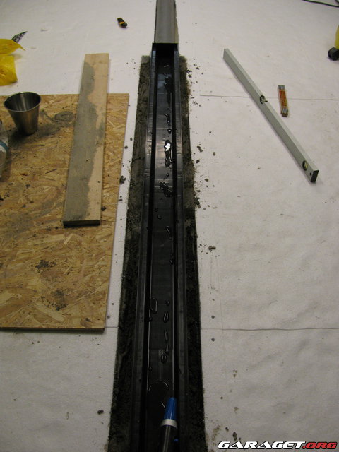

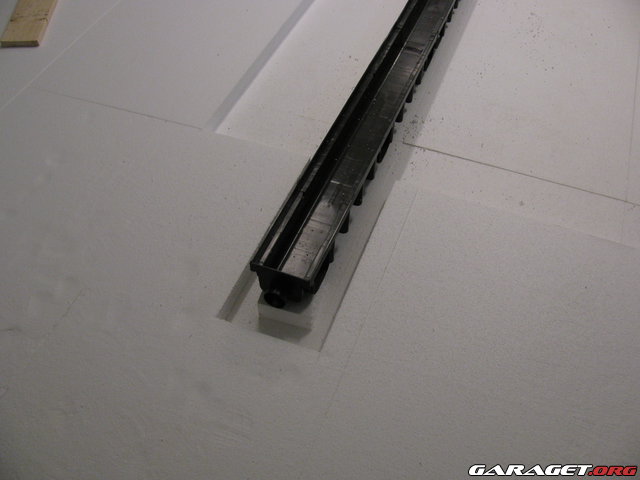

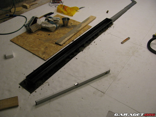

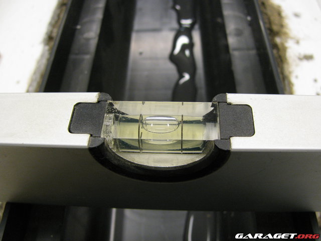

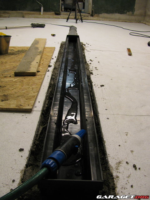

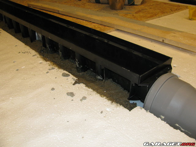

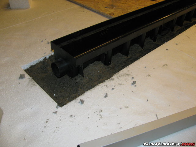

Idag har jag gjutit fast golvrännan, eller snarare fixerat den med betong. Denna gång var garaget varmare än förra gången så jag blev extremt paff när betongen börja härda så snabbt, fick panik big_smile
Jag börja med att palla upp rännan på frigolitbitar på en ungefärlig höjd sedan fyllde jag upp hela botten av frigolithålet med betong till ungefärlig nivå sen var det kvar att lägga din rännan. När väl rännan låg där var det dax för att justera in den så lutningen var korrekt och höjden stämde, inte allt för lätt vill jag lova. Rännan lutar med 0,75cm/m Minilutnig bör vara 0,66cm/m.
Här har jag gjutit fast den.
https://www1.garaget.org/gallery/images/26/25883/25883-9248220d996f9800ade4a4918a222db0.jpg
https://www1.garaget.org/gallery/images/26/25883/25883-9cf05b7bcd81474d40b15affe8065646.jpg
https://www1.garaget.org/gallery/images/26/25883/25883-9c324346f7b5f613a610012775505047.jpg
Testar lutningen med lite vatten.
https://www1.garaget.org/gallery/images/26/25883/25883-2fa3596dfcabdcf206c2913fa2031d26.jpg
Även denna ledd måste stämma.
https://www1.garaget.org/gallery/images/26/25883/25883-016fe31d9aa71fc157f38707363e626c.jpg
Å vattnet rinner undan bra när jag slår av kranen. Rännan är inte helt slät, billigare variant ifrån jula men för detta fungerar den utmärkt.
https://www1.garaget.org/gallery/images/26/25883/25883-29090b3e2db7034b61e0c2bd2b7ae792.jpg
Passade även på att fylla igen med lite fogskum (sväller fortfarande)
https://www1.garaget.org/gallery/images/26/25883/25883-4b0aa7fa872b386f86efeaae029f868a.jpg

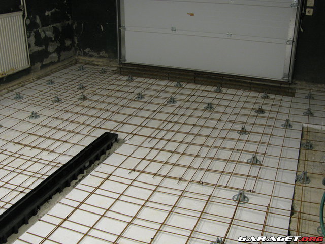

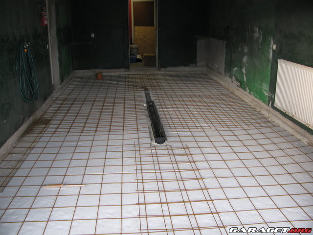

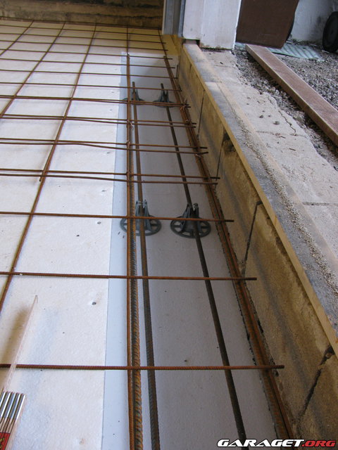

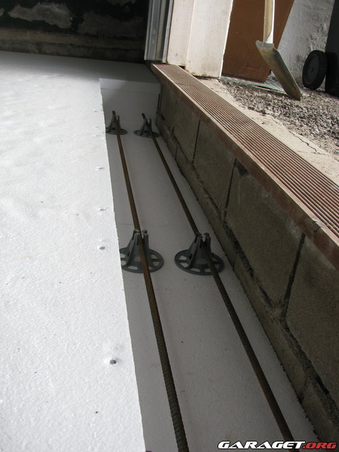

Började med att lägga ned två 12 mm armeringsjärn i min kantbalk.
https://www1.garaget.org/gallery/images/26/25883/25883-6e0e533e49c2c3c98d9bbfe59e39c95d.jpg
Monterade på sista biten för golvbrunnen.
https://www1.garaget.org/gallery/images/26/25883/25883-ee58ec462b78df9c376f9da088921759.jpg
En väldigt trevlig kompis hjälpte mig lyfta in armeringsnäten. Jag kapade ut för golvbrunnen samt golvrännan.
https://www1.garaget.org/gallery/images/26/25883/25883-1a80b921d69f7f63a185023e77bb00ed.jpg
Najjade fast två armeringsjärn under armeringsmattan så nu är det totalt 4 järn för kantbalken.
https://www1.garaget.org/gallery/images/26/25883/25883-afc1a41c0194924a06d5152297abef7c.jpg
Säljaren på Beijers bygg vela att jag skulle köpa armeringsnätet som var dubbel så dyrt, den var 6mm i tjocklek och rutorna var hälften så stora men jag insisterade på det billigare nätet. När jag nu väl kapat ut gör golvrännan kom jag på en smart ide, låt mig använda de bitarna också big_smile Så nu har jag dubbla armeringsnät vid infarten av porten, alltså bättre armering än vad han försökte sälja mig smile Jag har även lagt ut markdistanserna men jag upptäckte att de var för höga så jag måste byta ut dem till lägre. Armeringen för inte komma närmare ytan är 3cm.
https://www1.garaget.org/gallery/images/26/25883/25883-d51a131759df23042b773704d9b372f6.jpg
Ja de var dagens äventyr!
