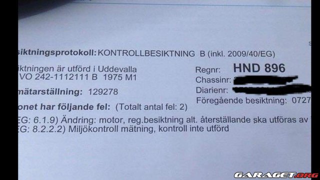

Detta blev på första besiktningen efter köpet , åkte in och besikta med turbo och allt sånt så blev en om besiktning :p va inte så oväntat dock smile

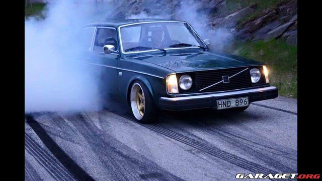

Efter många timmar i bänken så blev det 275hk med 1 bar i ladd med vanlig 95 oktan bensin. Dom som bänka den ville inte ladda mer då jag körde med en m46 låda :p
Men  bänkningen gick inte helt smärtfritt, fick ställa in  täningen då den stog fel , fixa nytt stag till generatorn , oljereturen börja läcka, stag i baxaxeln vibrera loss, mm :p
Men fick lägga en liten burn iaf , vilket man va tvungen till wink
https://www1.garaget.org/gallery/images/53/52082/52082-692c592a2d9fc13b9158e7489d5438bb.jpg
