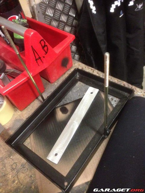

Detta är det jag påbörjat 2016.

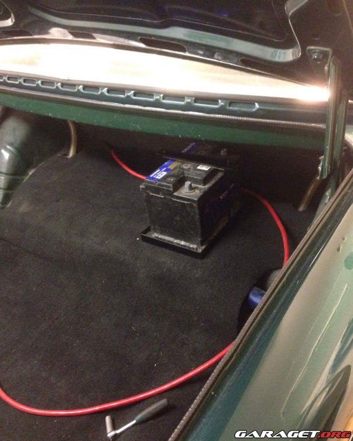

Byggt en batteri hylla smile
https://www1.garaget.org/gallery/images/53/52082/52082-42b75b260982ddac35adbfd97c1701ba.jpg
Senast redigerat av zlobban (3 mars 2016)
328 Inlägg
3 mars 2016
Batteri hyllan lackad och dit satt med popnit smile och en 50 kvadrats kabel dragen smile
https://www1.garaget.org/gallery/images/53/52082/52082-24266d3bc30b304d60887d273bcc3061.jpg

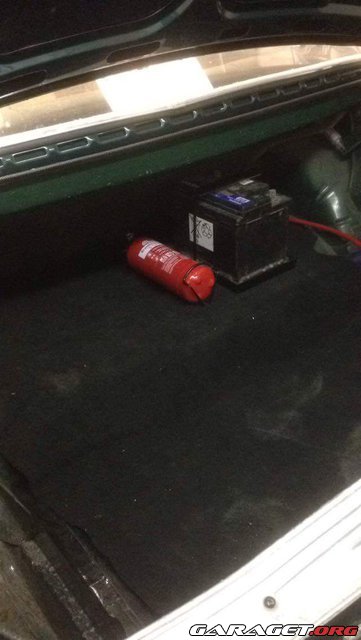

Fått i brandsläckaren i bagaget men blir till att byta ut mot en större smile

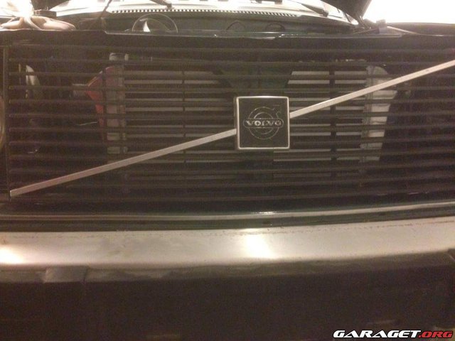

10 mars 2016

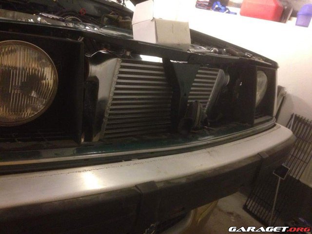

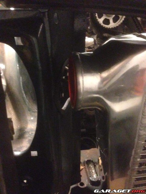

Prov monterat nya icn smile
https://www1.garaget.org/gallery/images/53/52082/52082-17af4b0fd78551bd79739be714bec728.jpg
Bild med grillen smile
https://www1.garaget.org/gallery/images/53/52082/52082-c2be1b813ce94e07f50aa864af1a4b71.jpg

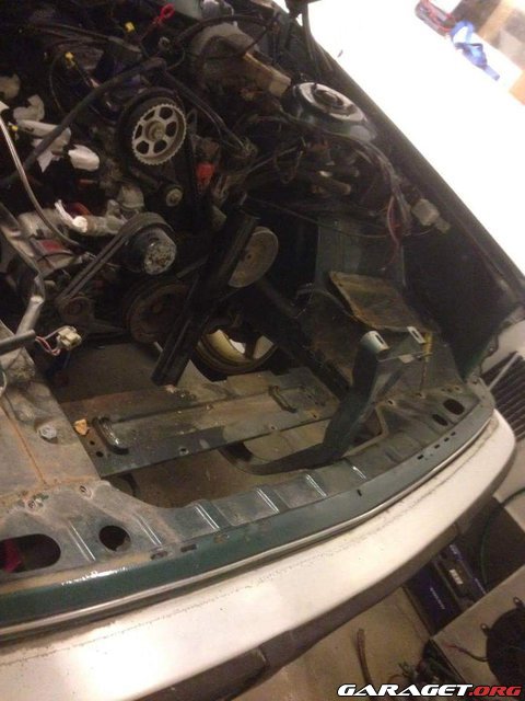

Blev lite tajt med dom gamla IC hålen :p
https://www1.garaget.org/gallery/images/53/52082/52082-a0189f4d5446643471bae1702b1d9c85.jpg

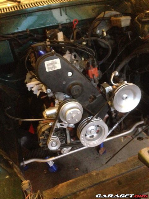

328 Inlägg

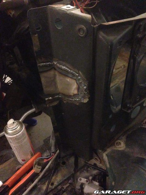

12 mars 2016

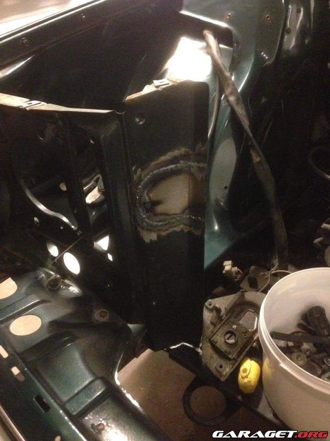

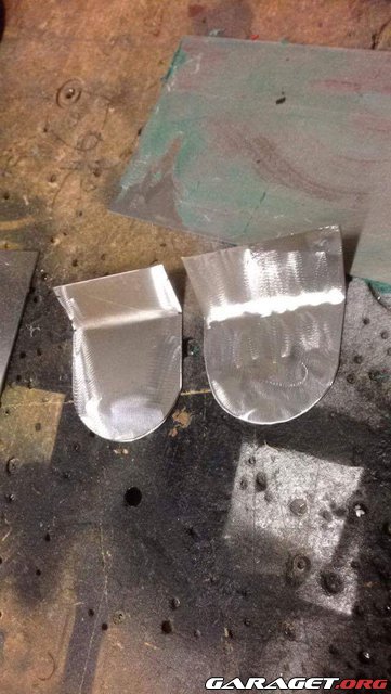

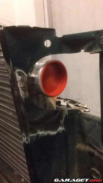

Då dom gamla hålen till IC slangarna va helt fel blev de till att göra plåtar och svetsa dit smile
https://www1.garaget.org/gallery/images/53/52082/52082-4c57961735c4b160b97f25f513633917.jpg
Plåtarna på plats smile
https://www1.garaget.org/gallery/images/53/52082/52082-597dad463e5fe207a5792dfd32de3ce4.jpg
https://www1.garaget.org/gallery/images/53/52082/52082-2c80240cffc4a40514a4b6abf95f1b3f.jpg

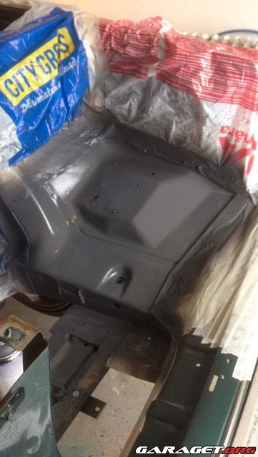

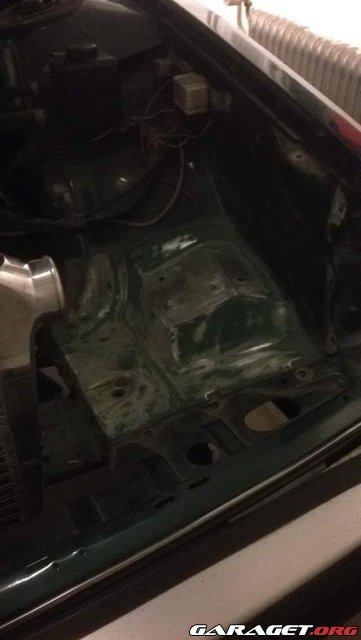

13 mars 2016

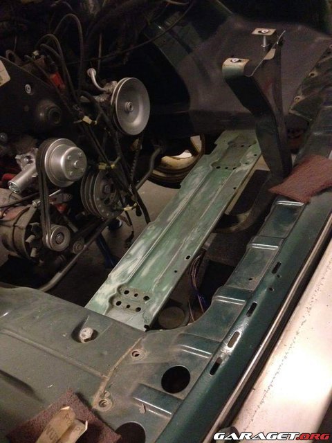

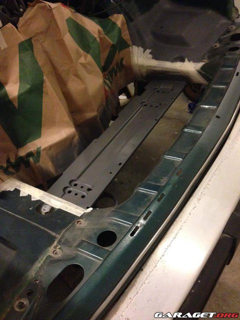

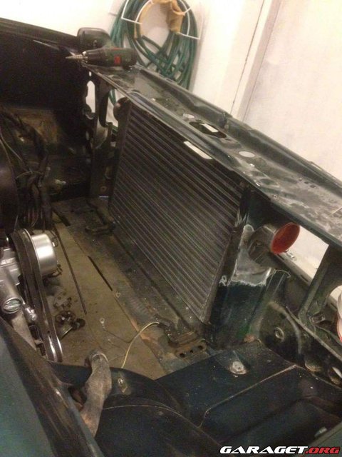

Tagit bort batteri hyllan smile
https://www1.garaget.org/gallery/images/53/52082/52082-37949ede71b3d0c526637a40ead56002.jpg
Slipat ner smile
https://www1.garaget.org/gallery/images/53/52082/52082-ce5c4354ec3289905cf4c7190b884990.jpg
Lågt på grund smile
https://www1.garaget.org/gallery/images/53/52082/52082-706fa65259e9a7207a9c89143143baec.jpg
Blev även till att slipa ner "balken" där kylet står på
https://www1.garaget.org/gallery/images/53/52082/52082-49e4c304bafe8f5fc2c9d7c8ca33aa62.jpg
Även grundat smile
https://www1.garaget.org/gallery/images/53/52082/52082-f3a15cb4c50724ab88a2a7bd60f2bf23.jpg

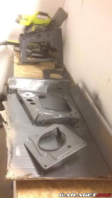

Även fått spacklat,grundat och lackat lykt plåtarna smile
https://www1.garaget.org/gallery/images/53/52082/52082-a42d54886427d64907763d345f4ecf75.jpg
Fått färg och klarlack smile
https://www1.garaget.org/gallery/images/53/52082/52082-e3c8271d1d7c8a5e0e69255832bbcbab.jpg

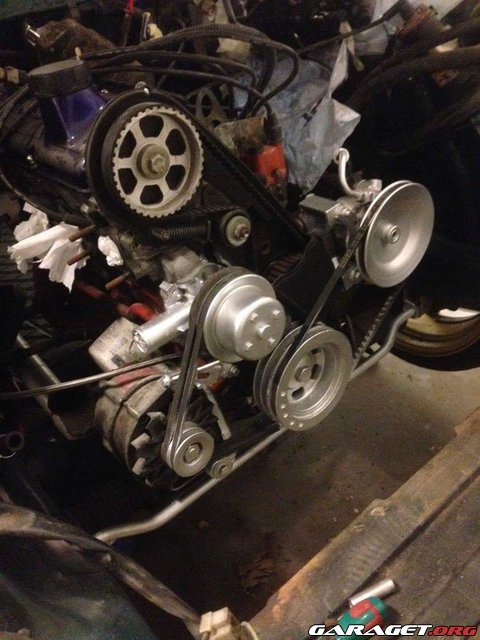

328 Inlägg

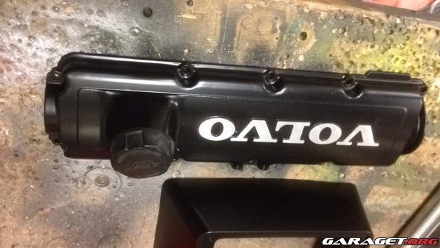

14 mars 2016

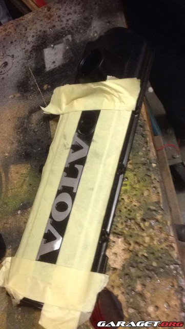

Dax att fräscha upp ventilkåpan:)
https://www1.garaget.org/gallery/images/53/52082/52082-e63294d6466d09c650f0abcb19ca296f.jpg
Lackat , börjar nu slipa med grövre papper sen finare och finare smile
https://www1.garaget.org/gallery/images/53/52082/52082-777723eb42f78f814f4d670eb773b486.jpg

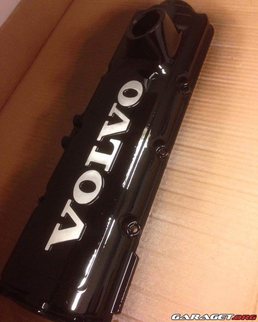

Sen på med flera lager klarlack smile
https://www1.garaget.org/gallery/images/53/52082/52082-b419cab2efa0830f67fec91a7ae5539c.jpg

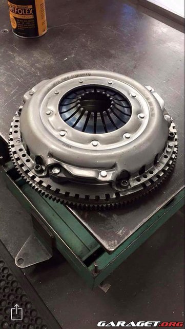

21 mars 2016
Fick hem svänghjulet här om dagen som varit uppe i svarven för lättning\planing och omstiftning för att 707 tryckplattan ska passa , blir även en 6-puckad fjädrad sinterlamell smile

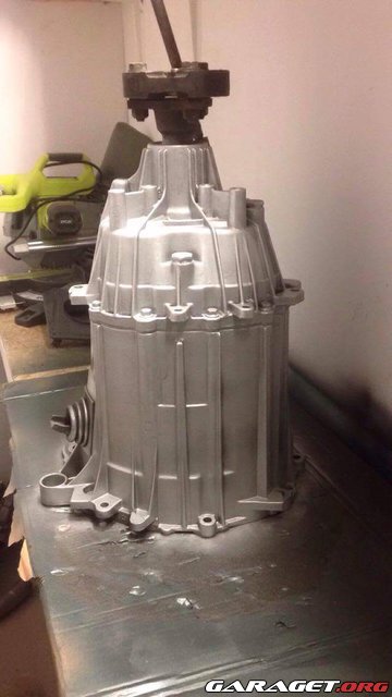

21 mars 2016

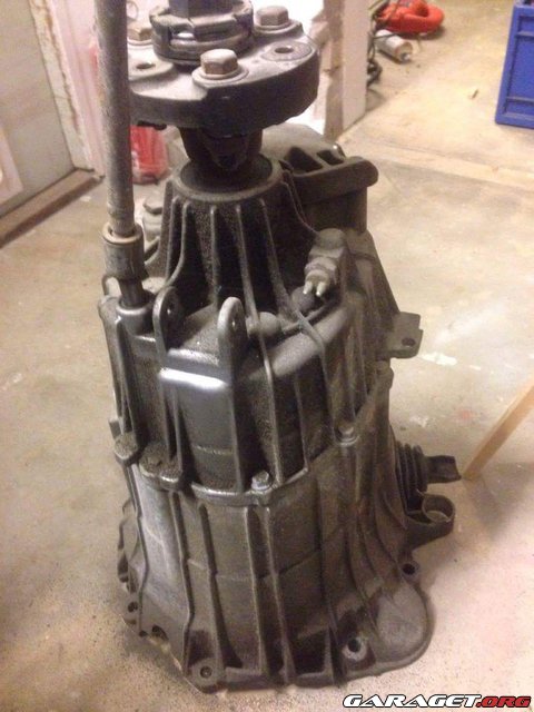

Har även hunnit med att tvätta och göra rent växellådan inför lackering smile
https://www1.garaget.org/gallery/images/53/52082/52082-bcc05ce07ed3a8257e615cefefa0cdb8.jpg
Så här blev resultatet smile
https://www1.garaget.org/gallery/images/53/52082/52082-e114f3274cd06ff1128b75a37498167a.jpg

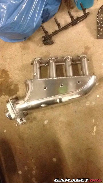

3 april 2016

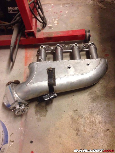

Köpt nytt insug smile
https://www1.garaget.org/gallery/images/53/52082/52082-ef606c606c09f896016f4ac93e12101b.jpg
Fick putsat lite oxå smile
https://www1.garaget.org/gallery/images/53/52082/52082-a95d4a18d503cde16f490e9ef9d2c421.jpg
