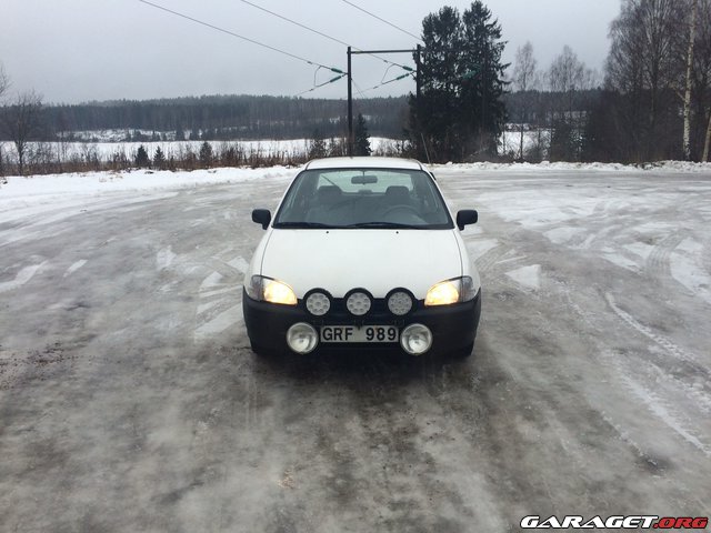

Monterade 2st extraljus först. Helljuset är bra på dessa småbilar, men jag kör mycket i skogen, och behövde bättre ljus. Så dessa två xenon konverterades till 50w och 4300k
http://forumbilder.se/F8VBT/img-2746.JPG
http://forumbilder.se/F8VBT/img-2734.JPG
Dock var jag inte riktigt nöjd. Ljuset blev helt klart bättre med extraljusen, men ville ha mer. Så det blev köp av 3st 90w Cree Led i en slimmad verison som är smalare/plattare än vanliga. Dessa ligger på 10.000 lumen styck med 6000k. Kan väl däremot säga att generatorn får jobba en del med dessa tända tillsammans med xenonen. Man hör tydligt hur motorn går tyngre om man inte kör eller håller varv
Resultatet
http://forumbilder.se/F8VBU/img-3589.JPG
http://forumbilder.se/F8VBU/img-3656.JPG
http://forumbilder.se/F8VBU/img-3655.JPG
Vet att jag måste ställa om lysena lite. det som sitter längst till höger sett fån förarplatsen, pekar lite neråt. det lyser jätte bra allting, men har skjutit på att ställa in det helt då det är tajt med plats för att bygga plats. Ska ordna det senare i vår när det är lite varmare ute. Extraljusen kommer att få sitta kvar hela sommaren.
Det här är ca 150m iväg
http://forumbilder.se/F8VBU/img-3652.JPG
Svårt att ta bild och få en rättvis bild av det hela också. Har mätt att det lyser ca 8-900m iväg. Om jag ställer upp alla lysen lite så blir det nog lite bättre.

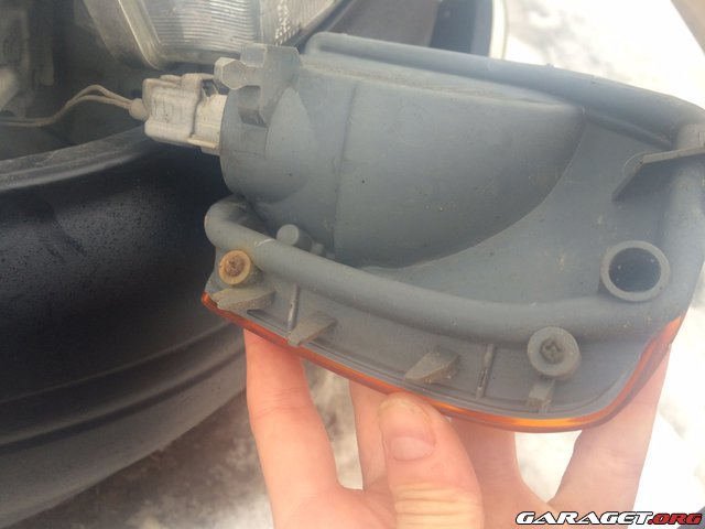

Igår beställde jag vita blinkersglas från Ebay. Dessa kostade va 400k inkl frakt. det finns hela insatsen att köpa, men dom är mera grå/vita är dessa. Då lär man nästan köpa hela strålkastarinsatsen också som är i samma grå/vit. Vet inte om det är klarglas? Kostar däremot 1500kr och uppåt. Dom vita jag köpte så får jag ta loss det orangea glaset på bilen, sedan limma fast dessa.
Kommer väl göra ett litet lyft iaf. Ska se om man kan få tag på nå billiga skärmblinkers som är vita också. Borde gå att hitta från någon annan bil som passar rakt i/på, någon som vet?

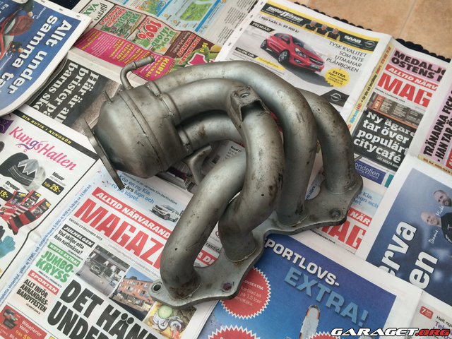

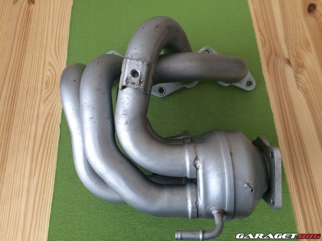

Har läst lite överallt att man ska kunna ta ett insug från Toyota Corolla som har samma motor som mig 4E-FE och montera på min. Vilket ger några extra hk och ger den lite bättre respons. Hittade ett sådant insug på en skrot, men sen kom jag på att jag kan ju åka och kolla på returbilen (självplock), där kostar ett insug 200kr. Lite bättre än 500kr + frakt smile Så jag tänkte åka dit imorgon och kika lite, så får vi se.

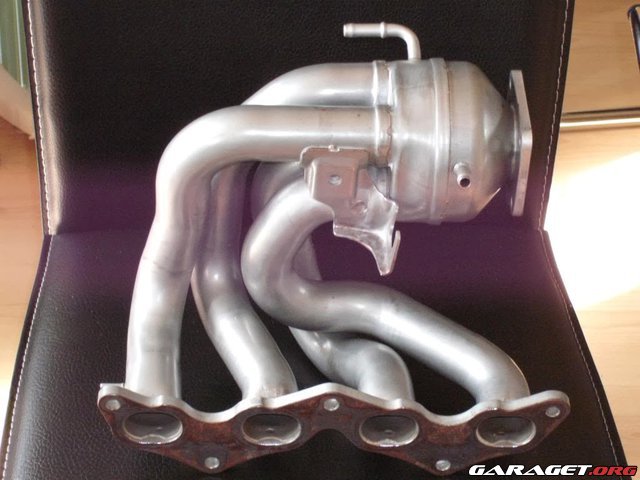

Blev inte att åka till Returbilen, för kallt för att skruva. Däremot beställde jag ett insug från Bildelsbasen.se för ca 400kr inkl frakt. Bra pris ändå. Ska beställa en insugspackning nu bara, så blir det väl att montera i vår när det blir lite varmare ute så man kan hålla på.
Mina vita blinkers skickades igår, så dom kommer väl snart också smile
Inte mitt insug på bild, men så här ser det ut iaf

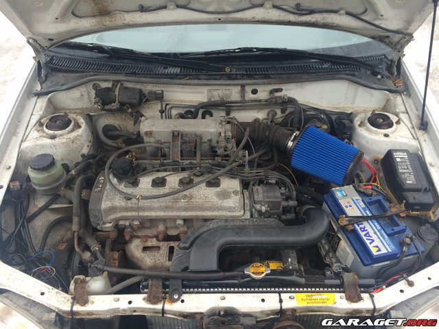

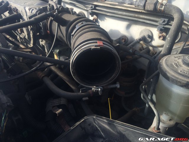

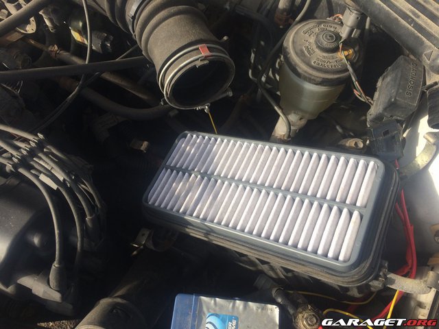

Var ut och kollade på, samt mätte storleken anslutningen för ett öppet filter. Kollade även på det gamla och det är dags att byta, så öppet filter får det bli. Kommer bli kalas till nya insuget också.
På denna bil sitter det ju ingen LMM, så ännu "bekvämare" att montera filter utan några krångel som följder.
Ovansidan
https://www1.garaget.org/gallery/images/11/10198/10198-07af7e6dddd76fcdb7b3de71824cbc05.jpg
Undersidan
https://www1.garaget.org/gallery/images/11/10198/10198-0b05a14c5561ae1786eaf0d440b62168.jpg
Anslutning från insug
https://www1.garaget.org/gallery/images/11/10198/10198-bccd7c1b67deb4e31ddce99e2fb19065.jpg
https://www1.garaget.org/gallery/images/11/10198/10198-a753cf7e5f17845be5b5f732e6c99128.jpg

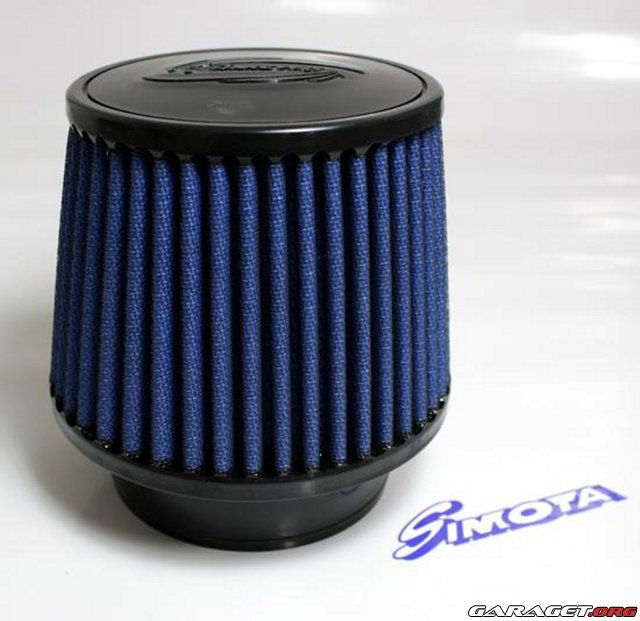

Så det blir ett Simota filter från Hova.se
65mm anslutning. Jag fick det dock till att det är 66mm på bilen, men det borde gå
https://www1.garaget.org/gallery/images/11/10198/10198-5b1fedaa781febb76cc5932117e1345e.jpg

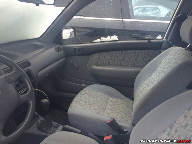

Är den här färgen jag tänkt till inredningen. Som även passar bra till färgen som ska på bilen.
Dock är ju, som ni ser nedan, dörrfack, handtag mm ljusgrått, och skulle inte se bra ut ihop med den röda färgen. Så jag tänkte väl lacka det svart. Så kanske man kan hitta nån billig men schysst svart bilklädsel för att göra det simpelt. Då har jag iaf lite färg som sätter sprätt på bilens inredning smile
Bild på färgen till dörrsidor mm ihop med bilens blivande färg
https://www1.garaget.org/gallery/images/11/10198/10198-a4731923913df8cfbac91f02b46c2c7d.jpg

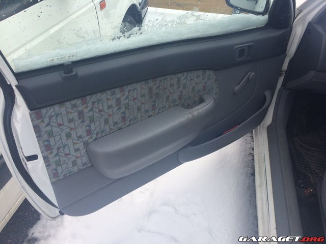

Bild på min nuvarande dörrsida
https://www1.garaget.org/gallery/images/11/10198/10198-f0692dcaf51e5281b195c6b9a2e421a8.jpg

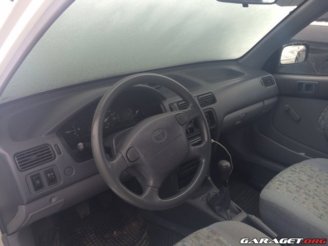

Bild på bilens nuvarande inredning
https://www1.garaget.org/gallery/images/11/10198/10198-f9168398d1c6fd0d2ce1842af7cc961f.jpg
https://www1.garaget.org/gallery/images/11/10198/10198-c0326bf23bcf539c3d5f60b10d3f34c7.jpg
Ni måste ju hålla med om att den är sjukt tråkig!
Däremot vet jag inte hur det blir med resterande inredning som är grå, tex instrumentpanel etc. Grymt osäker på den detaljen. Allt är ju grått i bilen, även ratten.. Kanske bara helt enkelt skulle skita i att klä om något??

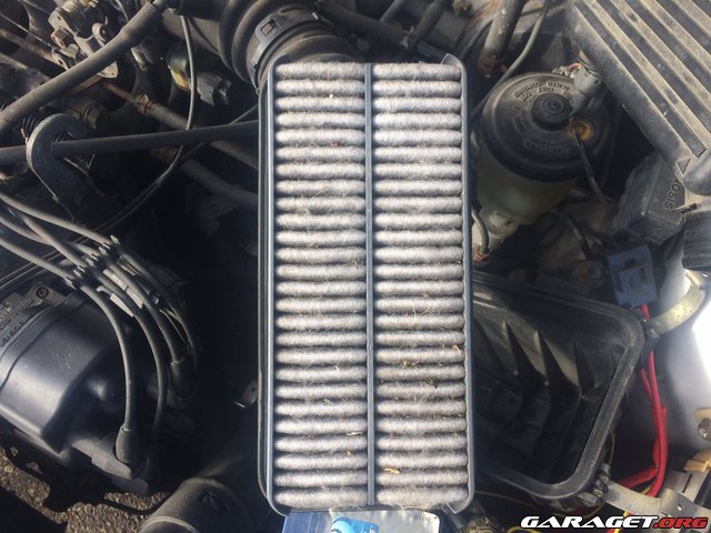

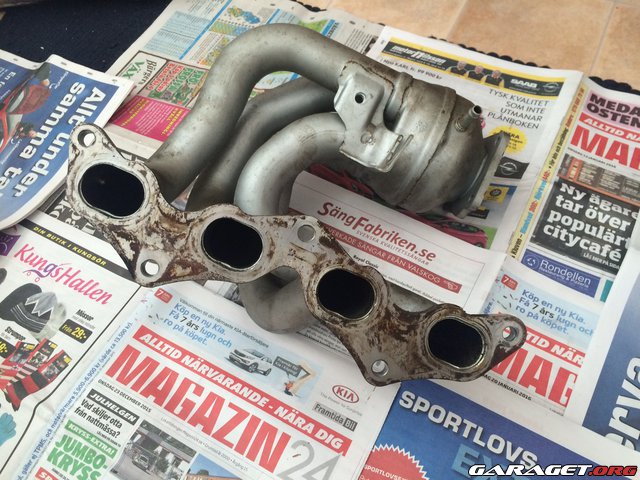

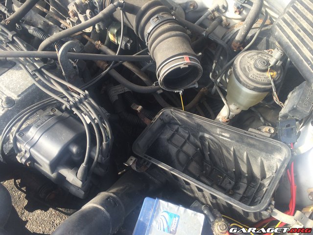

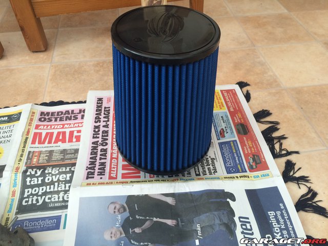

Hämtade precis ut luftfiltret och insuget som kom till posten. Ska tvätta rent insuget och få det lite snyggare iaf. Bild efter tvätt/rengöring kommer senare.
Corolla insug
https://www1.garaget.org/gallery/images/11/10198/10198-02695a75ac7110f63c01712c2599cd2f.jpg
https://www1.garaget.org/gallery/images/11/10198/10198-dc778d4a51650e9fe1e6a4664ebb2b92.jpg
https://www1.garaget.org/gallery/images/11/10198/10198-729a5e785e70af72947e9263bc7e2c0b.jpg
Simota filter
https://www1.garaget.org/gallery/images/11/10198/10198-fd938fb81bf4921031f57df35ab7b5e4.jpg
Innan jag monterar filtret så måste jag komma på nå sätt att få luft till det. Får nog modda om original luftröret som går till luftburken.
Insuget kommer jag inte montera än, det får nog vänta till i vår när man kan hålla på lite ute och fixa. Men fanns bara ett sånt insug på bildelsbasen så var tvungen att handla innan det försvann.

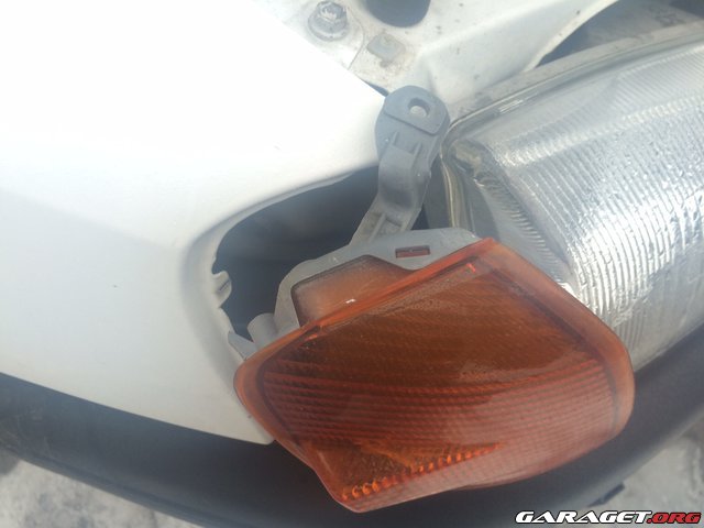

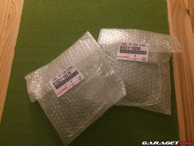

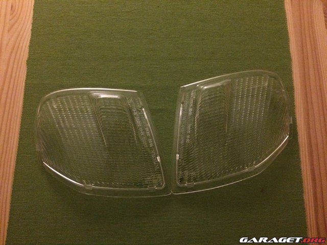

Paket idag smile
https://www1.garaget.org/gallery/images/11/10198/10198-77931a57be0e81ea818951ec59bc3746.jpg
Vita blinkers
https://www1.garaget.org/gallery/images/11/10198/10198-68f3cbae34651211a31c08ddce00c176.jpg
Lite drygt att behöva beställa allt som man vill ha till bilen, från England
Ska väl montera blinkerserna imorgon när det är ljust ute

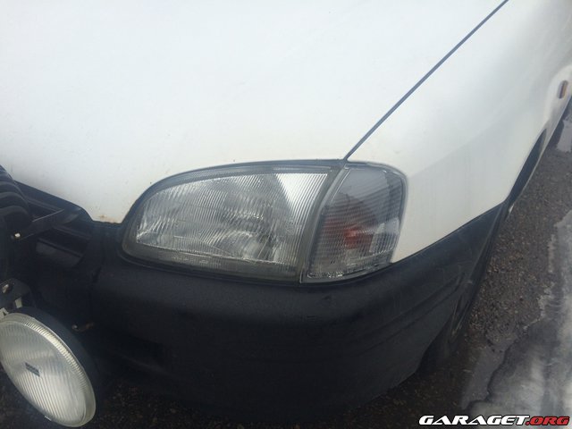

Fan, det blev dyra vitablinkers!
När jag höll på att skruva så satte jag i nycklarna i tändningslåset för att jag inte skulle tappa dem i bilen (dåliga fickor), sen fick jag problem med ett blinkersglas så skulle gå in i lägenheten och fixa resten, stängde dörren och kände efter nycklarna, som såklart satt kvar i tändningslåset hmm
Så nu kom jag inte in i lägenheten heller. Ringde Sercuritas som skulle ha 800kr för att låsa upp lägenheten, så där blev jag lite fattigare. Pengar som kunde gått till bilen istället hmm Bärgare skulle ha 1500kr för att hjälpa mig komma in i bilen.
Men blinkerserna sitter nu på plats, och även det öppna filtret, och bilen låter riktigt gött. Ska bli kul sen och se/höra om det blir någon skillnad på ljudet när Corolla insuget sitter på plats.
Måste fixa så luftintaget går till filtret, så jag måste antingen hitta en liten rör böj som jag kan trä på original röret, eller kapa originalröret sch sedan få dit en slang bit. Vill gärna inte kapa om jag ska på med original burken senare.
Blinkersen sitter med en skruv i motorrummet, sen går det att dra ut hela stycket. Själva glaset som man byter, sitter med två skruv och sedan är det 3st hakar. Väldigt lätt att byta
Bilder nedan

Att färgen på blinkersen kan göra så mycket på en bil
