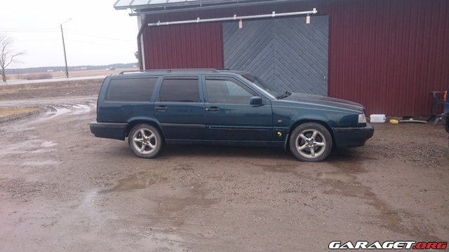

#78
Glömde sätta upp bilden av 850n igår smile Här har vi nu då motordonatorn, kommer eventuellt börja på med att skruva loss motorn i hälgen om jag har tid!
https://www1.garaget.org/gallery/images/170/169831/169831-c06742e22af98d5c3e4eab1ef6614264.jpg
