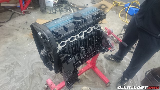

Update.
Håller på putsar och målar lite delar för tillfället och har kollat lite genom elsystemet som ska i bilen.
Varje dag jag tänker att nu ska jag svetsa så börjar det snöa så det känns ju sådär.. 😂 tror bestämt att det är jag som bestämmer väder nuförtiden...
Har plockat på motorn det lilla de går före packningar och lager o sånt kommer hem smile

#117
https://www1.garaget.org/gallery/images/170/169831/169831-9982186e4e6f3cbb688846d2bb29cbf8.jpg
Måste väl bju på en bild mää 😉

kommer bli frän när den är klar smile vad har du för syfte till bygget?
Vinkelslipsgalen
687 Inlägg
23 april 2016
#119
Aa de hoppas jag smile
Bilen kommer fixas till så den blir blank o fin som f*n och sen kommer motorn sättas i original så jag får besiktningen å va nöjd. Efter att den e besiktad med 2,0l blocket kommer inälvorna i motorn bytas ut till 2,3l vev och så sätts h-profil i och andra kolvar. Då byggs även nytt grenrör och plenum insug mm. Bilen kommer köras med original t5 i en säsong som förhoppningsvis blir nästa sommar smile Sen efter vintern när den kommer ut igen har jag som mål att köra den på 500hp.
Kommer till största delen vara en gatbil att glida runt med och bjuda på lite små rökföreställningar här o där smile
Men kommer naturligtvis köras på bana någon gång också i driftingsyfte smile
