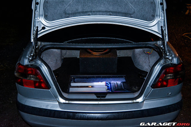

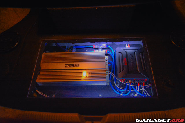

Installerat allt nästan i bakluckan. Får bara ut MONO när jag bryggar RCA kablarna så ska fixa med spliters.
Nu blir det framsystemet och hatthyllan smile
https://www1.garaget.org/gallery/images/214/213710/213710-aac37b518bef57370cd229b43949306b.jpg
Ska göras rent också : P
Närbild också. Tyvärr dåligt ljus sad  https://www1.garaget.org/gallery/images/214/213710/213710-33e2930f1b5aceeeda8356f69d09e111.jpg

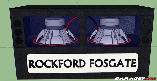

Nu till frågan
Vad ska man mer ha?  Tänkte köra en sluten låda på 46L  20x81x39 med 16mm MDF Sen vända Magneterna utåt så jag får mer Volym och ser snyggare ut ^^
Dämpas med dämpull eller inte? Hm Här är iaf en 3D modell av lådan jag tänkte bygga.  (Kan komma att ändras)
https://www1.garaget.org/gallery/images/214/213710/213710-d6101f3fa3cce420de03c82aad68cd99.jpg
Senast redigerat av Tazk3n (3 april 2016)
506 Inlägg
4 april 2016
Några snabba saker jag tänker på bara:
1. 20 mm2 blir för klent, du behöver minst 25 mm2 och glöm inte att jorden skall vara tjockare än strömmen.
2. Kör på tjockare MDF. Minst 19 mm om du vill ha en styv låda.
3. Ska du köra en sluten låda till två 12" måste den vara större. En sluten 12" låda behöver ca 55L behöver per element. En sluten låda skall dämpas till ca 80%.
Jag tycker du borde justera dom grejerna sen kommer det bli riktigt nice smile

68 Inlägg
4 april 2016
Nu har du nog fått det om bakfoten ^^ portade lådor behöver mer och sluta lådor behöver mindre  ca 20L ^^  Sluta lådor är inte heller lika kräsna på volymen som portade är.
Angående kablarna så har jag 50mm2 från batteriet (100ah säkring) bak till skuffen sen 3 stycken ca 30cm 20mm2 kabel till stegen. Får heller inte in större kablar i stegen. Givetvis 1 (40-80ah) säkring för varje 20mm2 kabel Sen sitter det 50mm jord från bältesfästet till en fördelningsblock som ger 3x 20mm2 till stegen på ca 30cm vardera.
Borde väll duga? ^^
Sen MDF så kommer jag förstärka lådan inuti så får hoppas 16mm räcker tongue
Lägger man bara ullen i eller sätter man fast den på sidorna? ^^ Första lådan jag bygger så inte så jätte hajj.

506 Inlägg
5 april 2016
Jag googlade och har pratat med en kille i ljudbutiken här i gbg som är grymt duktig och min låda jag byggde nu till en 600w 10" blev på 30L sluten. Vet att portade behöver mer än en sluten men 46L till 2 st 12" känns väldigt klent smile
Jag har 35 mm2 till mitt Gas pro 600.1 steg och det var det minsta man skulle ha. Har för mig att 20 mm2 bara är upp till typ 400W eller något sådant. Men du borde byta jordningspunkt. Att använda bältesbulten är inte så käckt. Bättre att slipa plåtrent i baljan och dra en självborrande skruv ner. Det är iaf vad dom rekommenderar på alla seriösa ljudfirmor smile
Ullen är bara att lägga i, inte packa den utan den ska ändå vara någorlunda luftig liksom smile
Övrig dämpning är aldrig fel haha big_smile Blir nog bra det hära big_smile

68 Inlägg
6 april 2016
Står att det ska vara ca 28Liter för 1 bas på Rockfords hemsida så 46 med massa dämpningsull borde bli bra smile  Räknade ut måtten och volymen på deras BOX wisard och fick ut 46L men tror de räknar bort Elementen som jag kommer ha ´vända så de kommer inte ta plats smile http://www.rockfordfosgate.com/support/ … ;depth1=10
