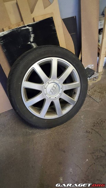

Nya rims till kärran. 17" rs4 fick det bli. duger nog att åka på.
https://www1.garaget.org/gallery/images/74/73108/73108-554747c10202dcee31a5774e2adab251.jpg

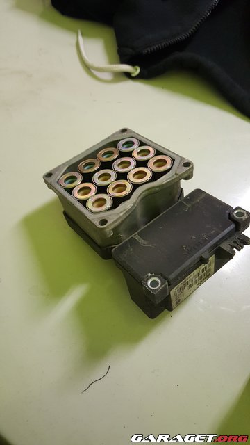

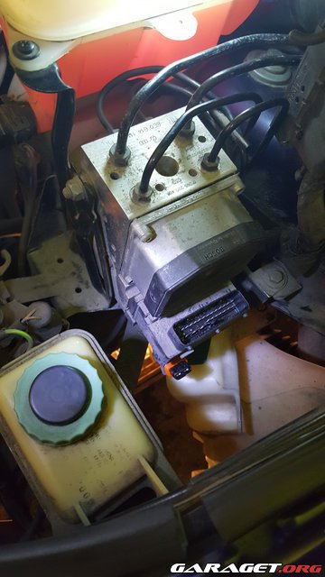

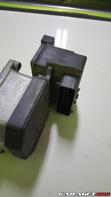

Demontera ABS boxen då.
https://www1.garaget.org/gallery/images/74/73108/73108-ed15b2164ba5de7c450436c333ad1a06.jpg
Tog typ 15 min så ganska enkelt om man jämför med xc70in xD
https://www1.garaget.org/gallery/images/74/73108/73108-85d1302ae32b1cbd75c81664a6779e28.jpg
https://www1.garaget.org/gallery/images/74/73108/73108-c57cffff8a759a1745c97b50cb1f93f2.jpg

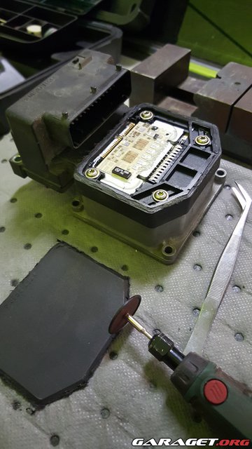

Kapa upp locket men lill maskinen smile
https://www1.garaget.org/gallery/images/74/73108/73108-c732d8c4e09f7d95772fdfe40fd4f084.jpg

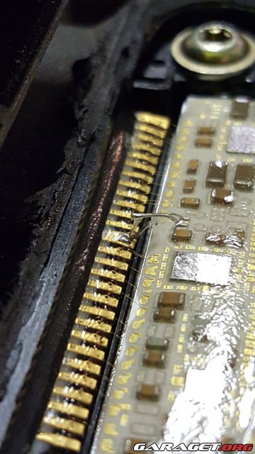

Där har vi felet.. jäkla kabelskrälle. blir lödning i början av veckan.
https://www1.garaget.org/gallery/images/74/73108/73108-12caae2763a1f8025a7feec0e92e8723.jpg

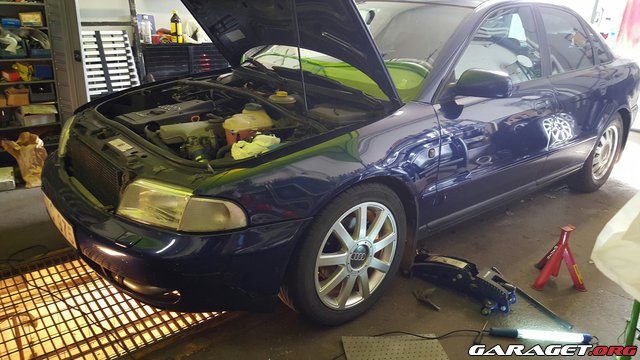

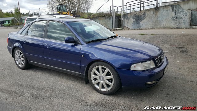

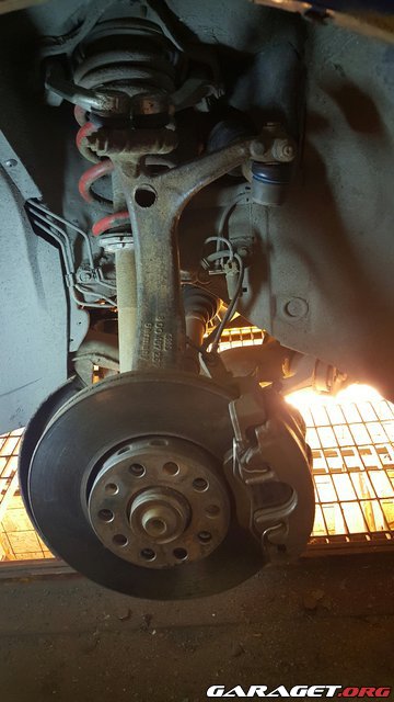

Sista fram. Allt ser riktigt fint ut under ytrosten. Alla länkar/bussningar osv i framvagnen verkar vara bytta det senaste 1-2 åren iallafall. Silvriga å fina. Fina skivor och nya belägg. Skönt att slippa börja med att byta sånt skit smile
https://www1.garaget.org/gallery/images/74/73108/73108-69be9dd56fad97cbe3664d038235f4dc.jpg

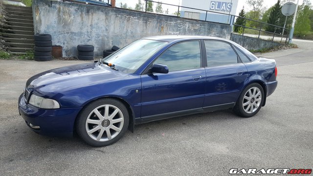

Myycket bättre smile 235/45/17 Kunde varit lite mindre profil, men det får bli en annan gång smile
https://www1.garaget.org/gallery/images/74/73108/73108-8b112efeefc4934abc2b8821ebfe4de7.jpg
Nu går den ju att visa ute iallafall. bara invända ABS modulen på måndag eller tisdag så ska vi ta tag i rwd konverteringen omgående big_smile
https://www1.garaget.org/gallery/images/74/73108/73108-f2c0c9c38cb73954669b571f9ac93ce2.jpg
https://www1.garaget.org/gallery/images/74/73108/73108-6d97380f4d01b3202a09a4868b3ba5c7.jpg
https://www1.garaget.org/gallery/images/74/73108/73108-2e45c9fc68da2efb58714bda6b15cb4e.jpg
Skulle bara varit kameliont (eller hur fan det stavas) rosa nu wink
