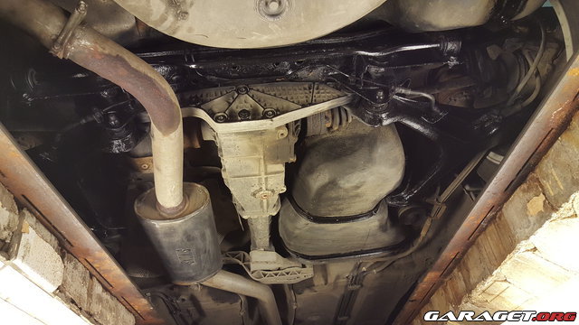

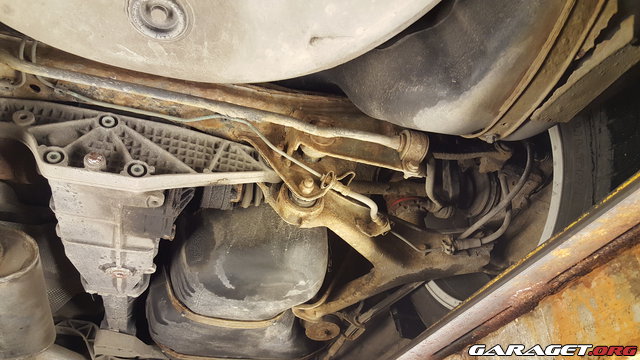

Inte för jäkla sönderrostat iallafall. Lite skrapa å stålborsta bara så smile
https://www1.garaget.org/gallery/images/74/73108/73108-f045e3542b496f74b0ec5ee69d09e779.jpg
Mycket bättre.. Eller bättre än rost iallafall. Fick bli mer bromsoksfärg här haha, den är ju tålig iallafall.

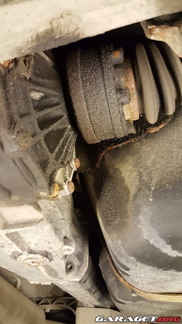

Höger utgång från diffen bak.. damask som är skadad eller? kladd lite överallt :S

Är inte damasken som är slut utan tätningen till flänsen tongue Lite pilligt att byta på plats men det går!
Tror att detta är rätt.
http://i.ebayimg.com/images/a/(KGrHqEOKj0E3rVVyW9VBOCQ0mlNS!~~/s-l500.jpg
http://www.ebay.com/itm/AUDI-PORSCHE-VW … 0695858901
http://i.ebayimg.com/images/a/(KGrHqEOK … s-l500.jpg
Ah, den sitter längst in mot klumpen under damasken eller? eller före kanske är rätt ord? aldrig hållit på med såna grejer xD

Drivaxeln sitter fast i en fläns med 6st bultar. Tar du bort den så har du bara flänsen kvar. Den sitter med en bult i mitten(torx om jag kommer ihåg rätt). Sen kan man ta ur flänsen och sen peta bort tätningen tongue
Du behöver nog inte byta den, det ser värre ut än vad det är tongue

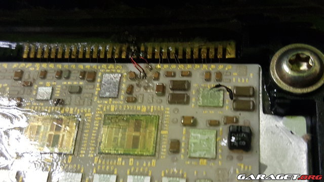

2 Kablar omlödda/bytta. hoppas den fungerar i morgon nu.

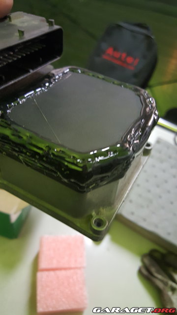

Såå. Bör vara relativt vattentät nu hoppas jag smile

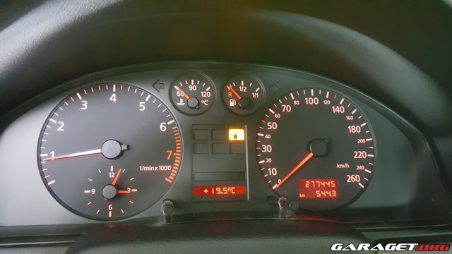

Nu är boxen monterad å lampan slocknade av sig själv. behövde inte köra med datorn å släcka big_smile
Enda jag märkt lite är att när man åker sakta, svänger och bromsar så är det som att absen hoppar i fast det är på torr asfalt.
Kan det vara kransarna fram då som spökar tro? har gjort rent bak så dom ska vara fina iallafall big_smile
Äntligen är lampan för abs borta smile lite soppa på det här så..
