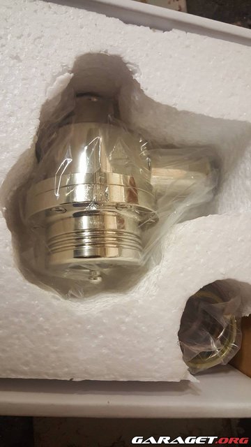

Håller på.med dump byte nu men fattar fan inte åt vilket håll dumpen ska sitta åt  😂😂
Så nu har jag kört fast. Är så jäkla trångt så jag vill inte bara montera och testa haha
Trycket skall ligga mot kolven  smile

Löste det. gick fanimig bättre än innan oxå tyckte jag big_smile

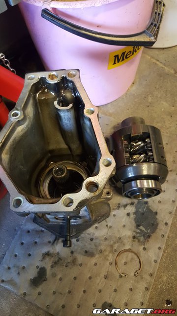

Så. 15 minuter ca så är torsen diffen ur smile
https://www1.garaget.org/gallery/images/74/73108/73108-99ef9be249fac7865a391f0f901d211c.jpg

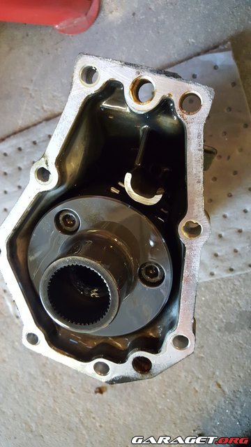

Sådär. Fattade först inte hur man fick ut diffen ur lådan men med lite support hittade vi pluggen under man skulle demontera för att knacka ut den från splinesen smile
https://www1.garaget.org/gallery/images/74/73108/73108-b14037a524eb7fcbd7ba1c20e077bfc9.jpg
Tadaa.. Bara rengöring och svetsning kvar smile

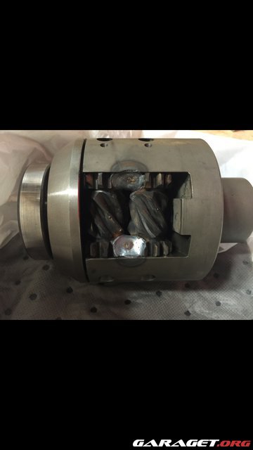

Nu jäklar. Svetsad med en sjujäkla svets så det här snart nog hålla även fast man inte bränt ihop allt. Minimal risk för vibrationer nu samt att om man svetsade mellan dom långa kuggarna så är det grymt stor risk att få dom inre delade kuggarna att slå sig några tiondelar och då får man inte i allt i splinesen igen. Samt att risken för svets loppor där nere ökar. Men är svetsen bra så ska den inte gå sönder pga det iallafall :p det var även han som svetsade övertygad om. Han har för övrigt mycket slarvigare svetsat på sin och den har pallat bra med stryk i 2 år utan att gå sönder så jag är inte orolig smile

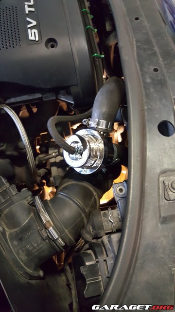

Fick bli lite custom vid dumpen. Typ omöjligt att montera på original platsen så fick med lite kylarslang flytta placeringen till en lite mer lättåtkomlig plats. Ska byta ut lite slangar som var lite små slitna mot stål slangar. Då ska det både hålla och se lite bättre ut big_smile

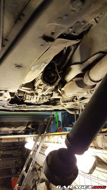

Ska troligtvis till garaget idag och demontera drivaxlarna fram samt montera diffen. Sen ska vi se om jag hittar någon 80 bak axel eller om jag tillfälligt ska svetsa diffen på den med :p
