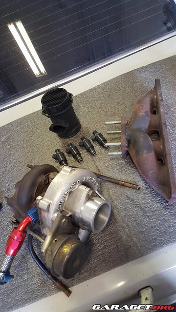

https://www1.garaget.org/gallery/images/74/73108/73108-6b184c00d789372a03648ab776f4ab63.jpg
En liten bild på grejerna.  var S2 spridare så dom var visst för korta men det hade funkat i 400 mil för tidigare ägaren på en likadan så då ska det väll funka för mig med smile

SuperGnaget skrev:
Piratstikin skrev:
Så. nu har jag allt hemma i garaget förutom chip å en passande fläns till turbon. ur tar man reda på vilken fläns en t28 garret har? har googlat  lite och får fram lite olika haha tongue eller får man mäta och sen se?
Är en t25 fläns på den smile  Vilken t28 är det? Finns ju i många olika versioner gt28bb gt2871 gt2876 m.m.
Okej tack smile ska leta på vart man köper flänsar då haha.
Vet faktiskt inte. kan bilden ovan säga vilken modell det är? ser lite dåligt själv på bilden haha.
Tror det står: GARRETT A/R60 M24... sen ser jag inge mer tongue får kolla garaget i morgon annars

Piratstikin skrev:
SuperGnaget skrev:
Ser ut att va en t28 från en 200sx s14, maxar på ca 270hk smile

SuperGnaget skrev:
Piratstikin skrev:
Hmm, ja jag är osäker, han jag köpte den av sa att den skulle klara 350/360 smile men jag har ingen koll tongue

Piratstikin skrev:
SuperGnaget skrev:
ok stämmer nog ej tyvärr, den som klarar så mycket heter gt2871 och den ser rätt annorlunda ut. Mät impellrarna så får vi se smile

SuperGnaget skrev:
Piratstikin skrev:
vad ska måtten vara? samt hur mäter man dom på bästa sätt? Never done this be4 xD
