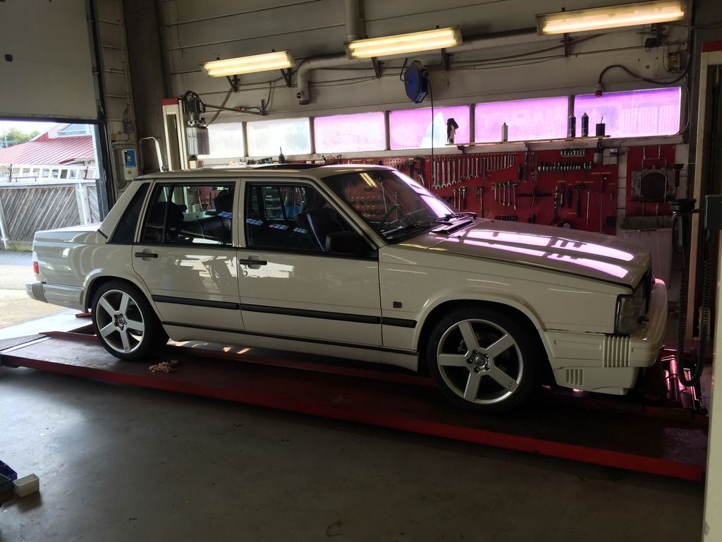

https://www1.garaget.org/gallery/images/219/218950/218950-09e2fa6a4abc61980e8cdb614be4445c.jpg
Igår var första åkturen efter toppen var på plats igen, bilen går som en dröm!

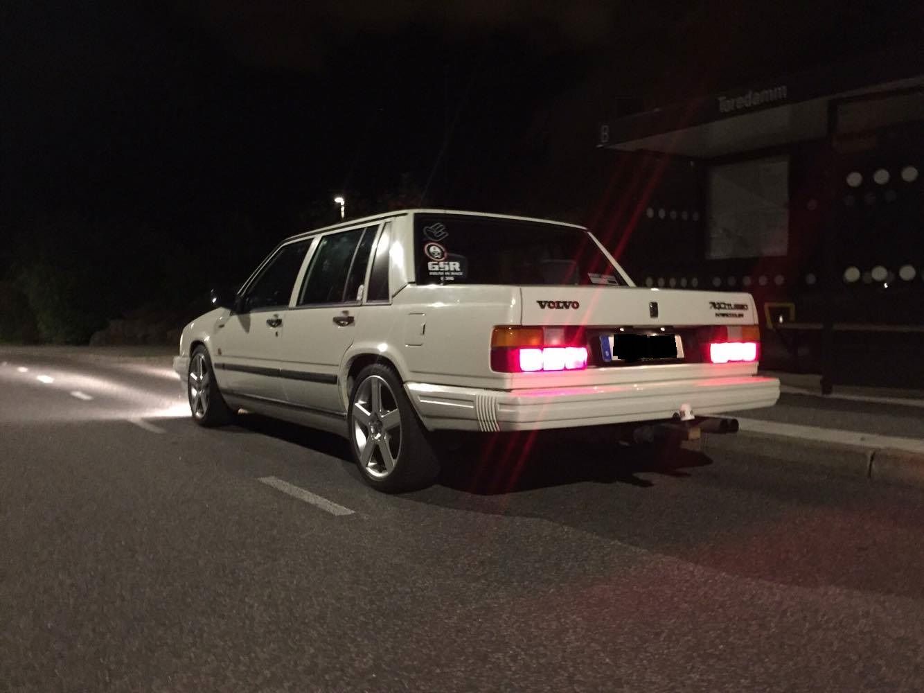

https://www1.garaget.org/gallery/images/219/218950/218950-97d7b5ee6e3b2a5a028e105954dc354c.jpg
Rätt förvånad hur fin den är i lacken efter lite pollering smile

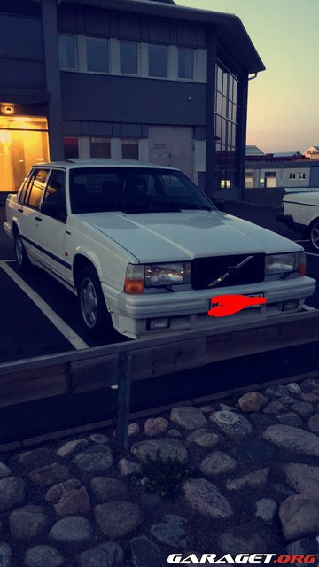

trevligt sett den på blocket.
hoppas planen är att behålla o förbättra det nuvarande utseende.  frontspoilern är tuff!

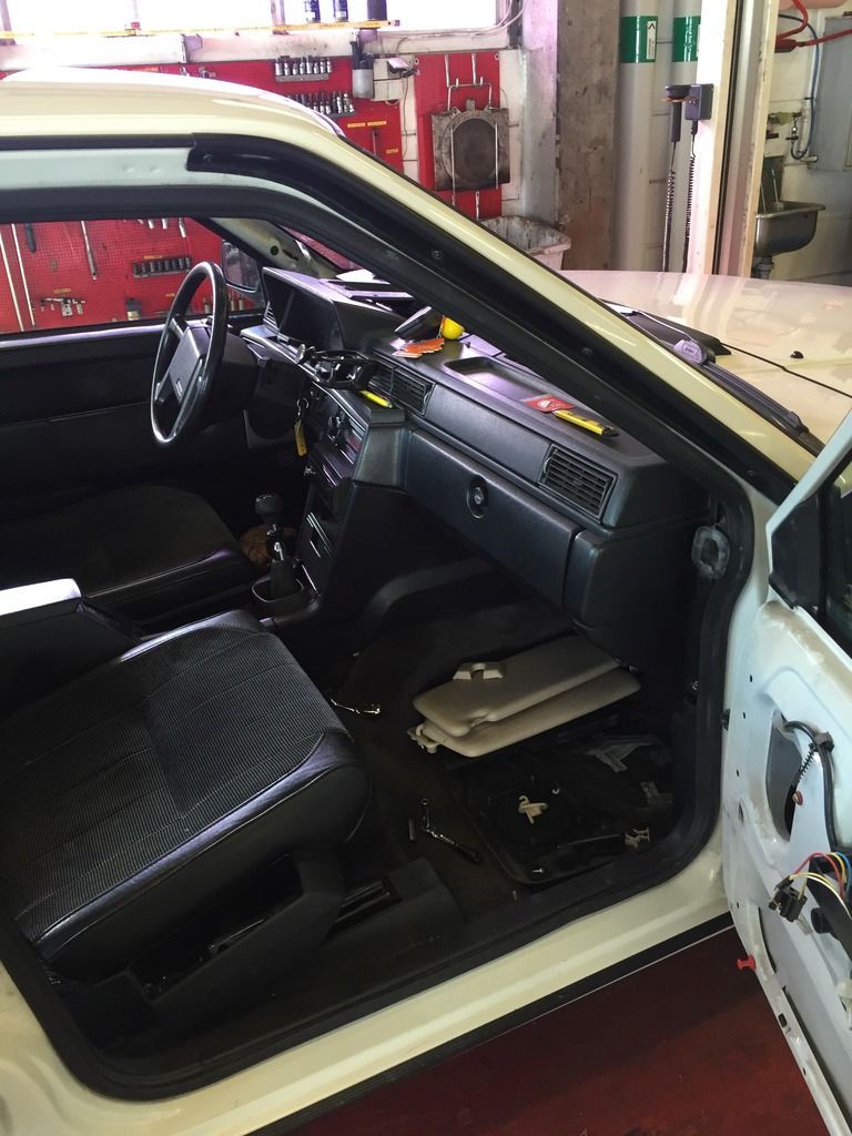

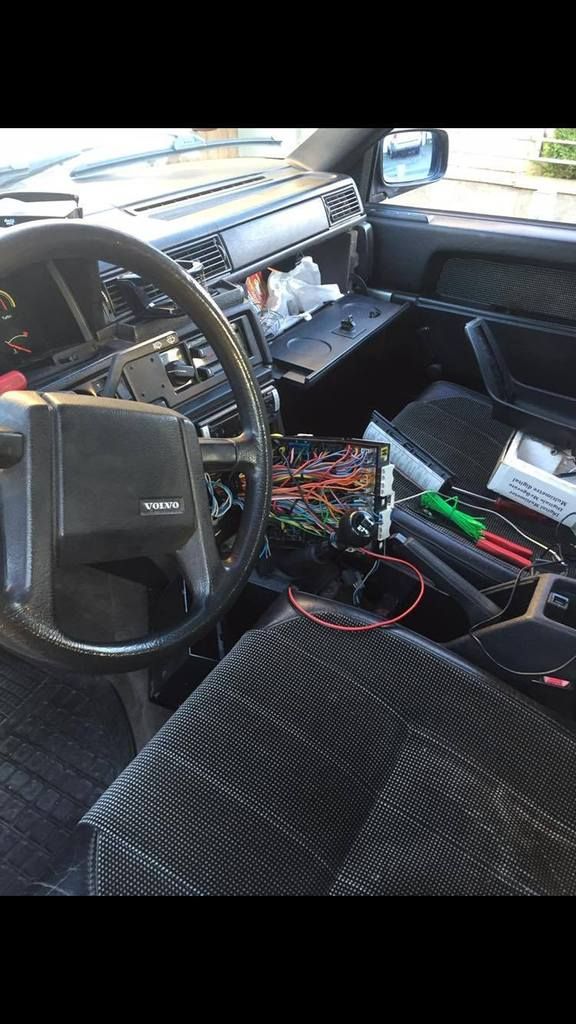

Kopplade in ett till 12 volts uttag eftersom jag vill kunna ha FM sändare och ladda telefonen samtidigt!
Tog jorden från en jord balk från el centralen och plus från det originala 12-volts uttaget Stereon pappa hade liggandes har varken USB, AUX eller Bluetooth.. hmm
Byte även ut alla smålampor bakom alla strömbrytare som Stjärtvärmen, Dimljus bak o fram, ljusreglae, 12 voltsuttaget och även bakom hastighetsmätaren.

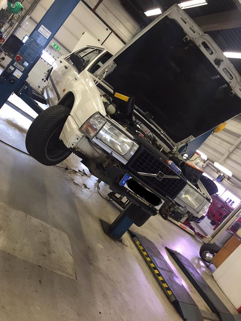

Efter jag var på Poop the hood (Bilträff i gbg) började det låta från kardanen när jag låg på låga varv med hög växel och accelererade, Så misstänker att det är obalans i kardenen, Så efter skolan idag ska jag hissa upp den och kolla läget.
Sen märkte jag även att den läckte kylar vatten och motor olja undertill förra veckan, hittade alla tre läckor.
Den läckte från oljetrycksgivaren och råkade ha en sån hemma så den bytes ut (Den var inte rolig och byta!)
Oljekylet läcker den från också så den får jag väll antagligen byta ut.
Sen såg jag att det rann från vattenpumpen så jag byte ut den gummipackningen och slipade rent runt vattenpumpen så det skulle täta bra.
Ska även se om jag hinner kapa av katten då tidigare ägare hade satt på en.. Misstänker att dom inte fick igenom den i besiktningen för ventilknacket att de gjorde så avgasvärdena blev kassa så dom svetsade på en katt och körde på e85 o massa skumma grejer för att få ner avgasvärdena, dom hade försökt 5 ggr utan att lyckas hehe det är även en anledning varför den stått stilla i ungefär 10 år gissar jag på. roll cool lol

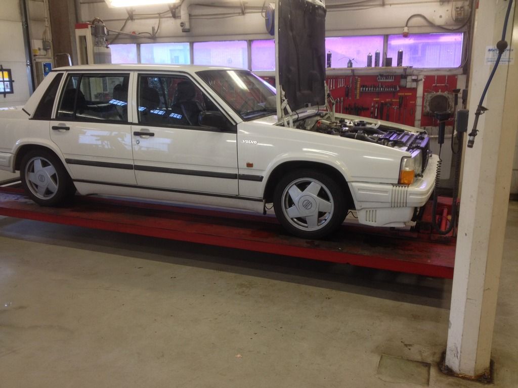

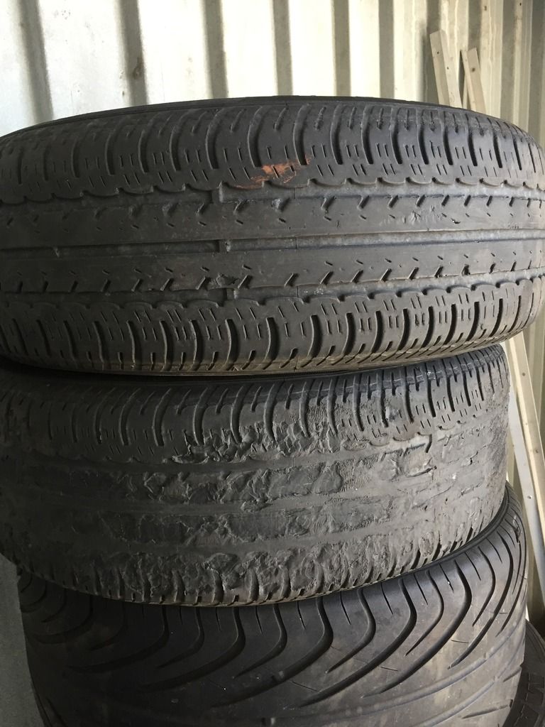

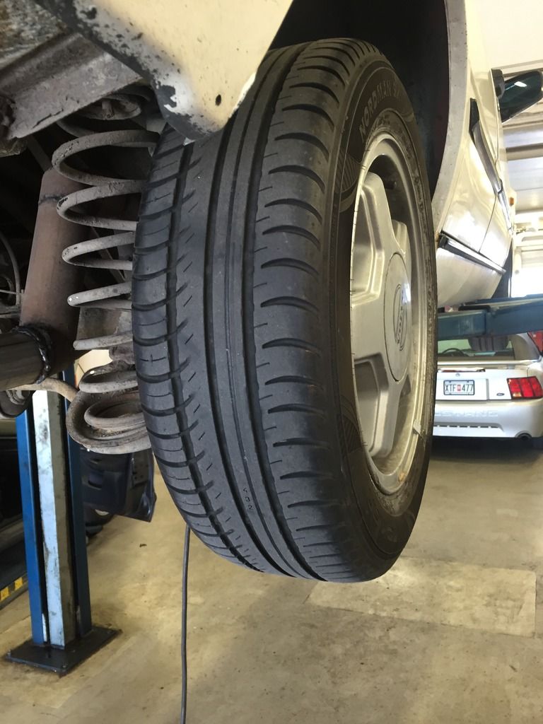

Nya däck på! Dom andra vart lite sletna..
http://i1044.photobucket.com/albums/b449/Niklas_Persson/IPHONE%206%20740%20TIC%20345_zps2nukyhls.jpg
http://i1044.photobucket.com/albums/b449/Niklas_Persson/IPHONE%206%20740%20TIC%20344_zpsgxv39okh.jpg

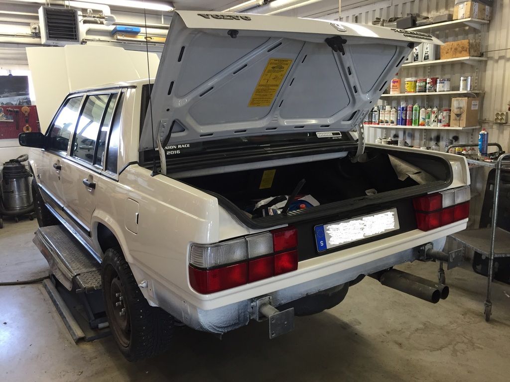

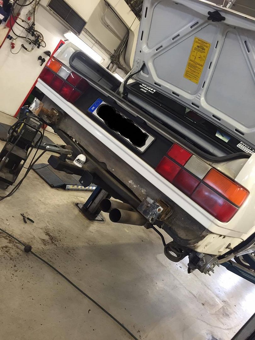

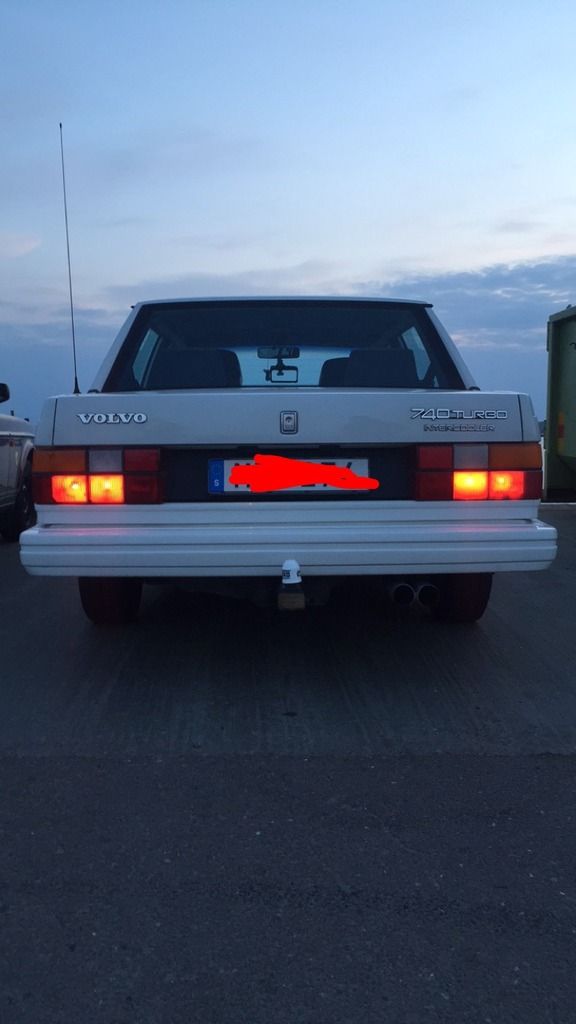

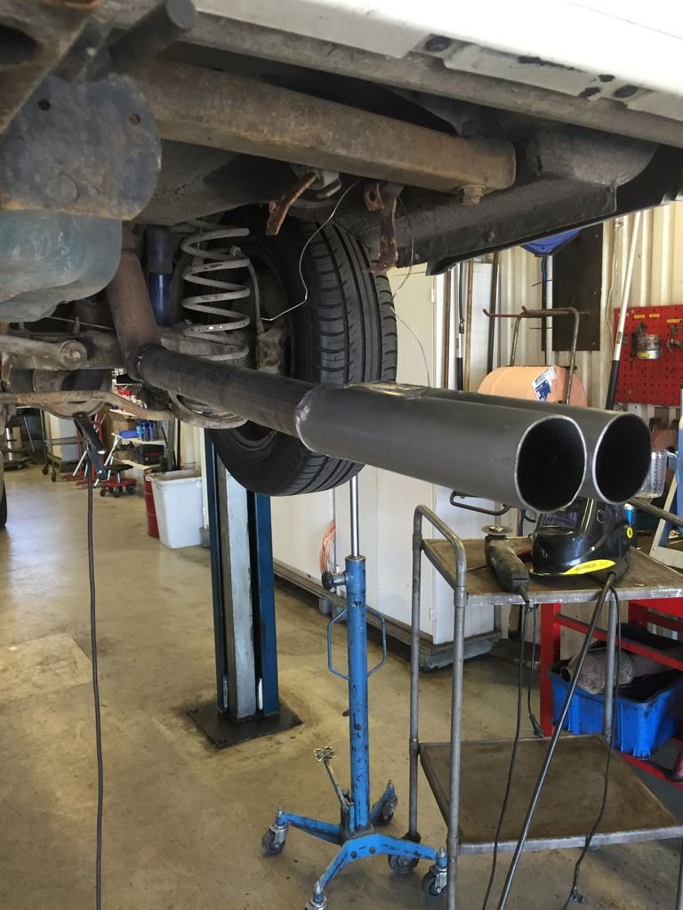

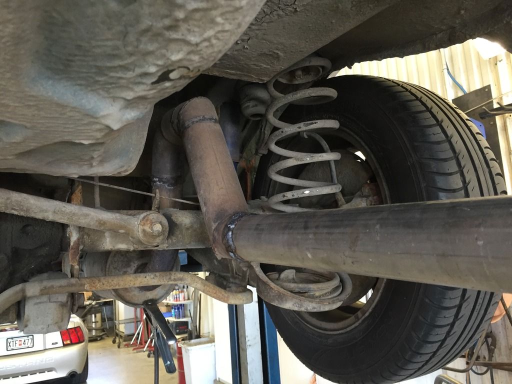

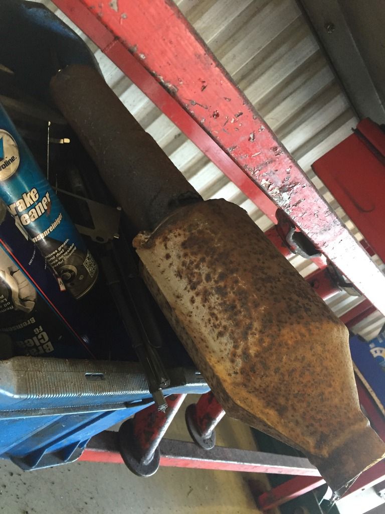

Katten avkapad, låter myckte goare nu då de läckte runt katten (tidigare ägare som svettsat hej vilt)

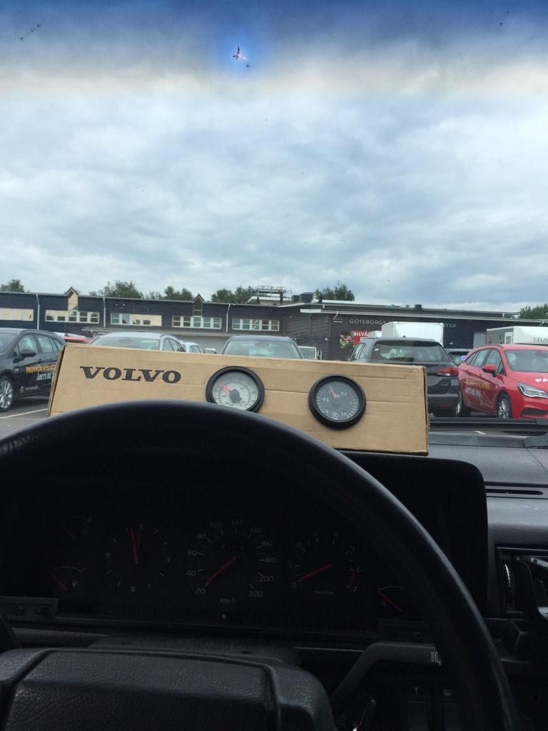

Laddtrycksmätare (y) laddar 0.7 atm smile

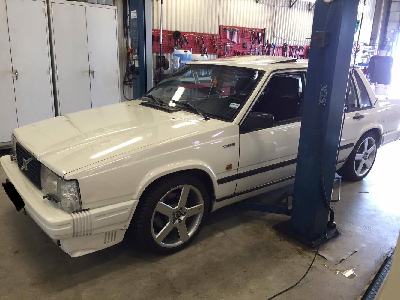

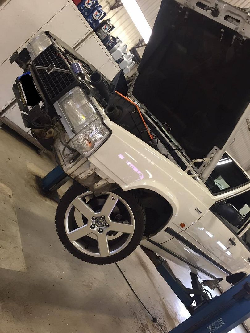

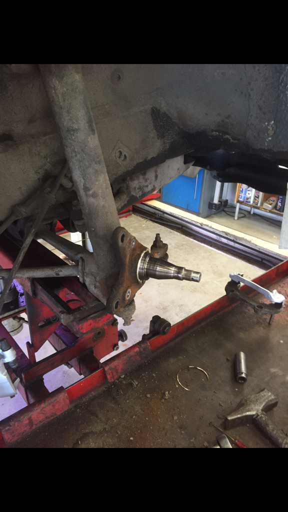

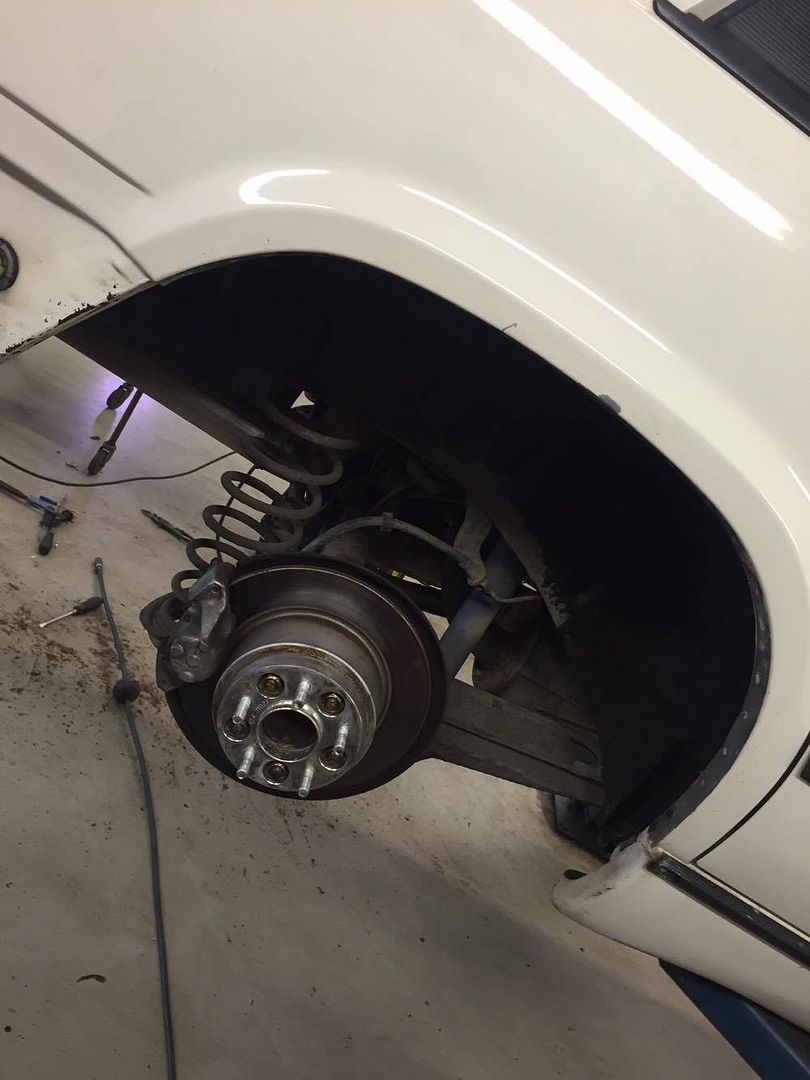

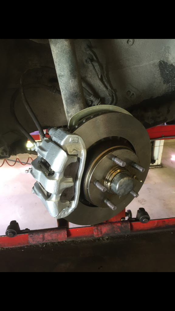

Renovering av bromsar, samt byte av hjulager (volvo orginal)
http://i1044.photobucket.com/albums/b449/Niklas_Persson/wha%20266_zpspzrkj2tm.png
http://i1044.photobucket.com/albums/b449/Niklas_Persson/wha%20261_zpsv7rn2kb4.png
http://i1044.photobucket.com/albums/b449/Niklas_Persson/wha%20258_zps6ueje27n.png
http://i1044.photobucket.com/albums/b449/Niklas_Persson/wha%20259_zpsoqytxyxh.png
Testade även att slänga på mina R fälga, Blev rätt fint i mitt tycke.
Hydra sitter även på nu med lågprofils däck itsället för 740 turbo fälgarna smile

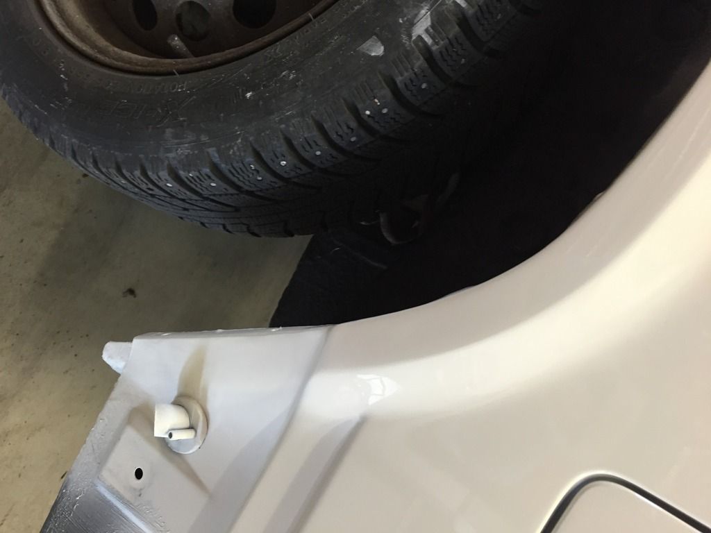

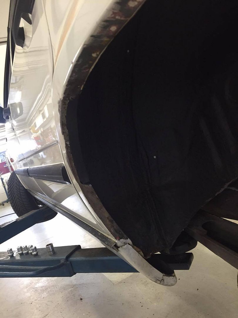

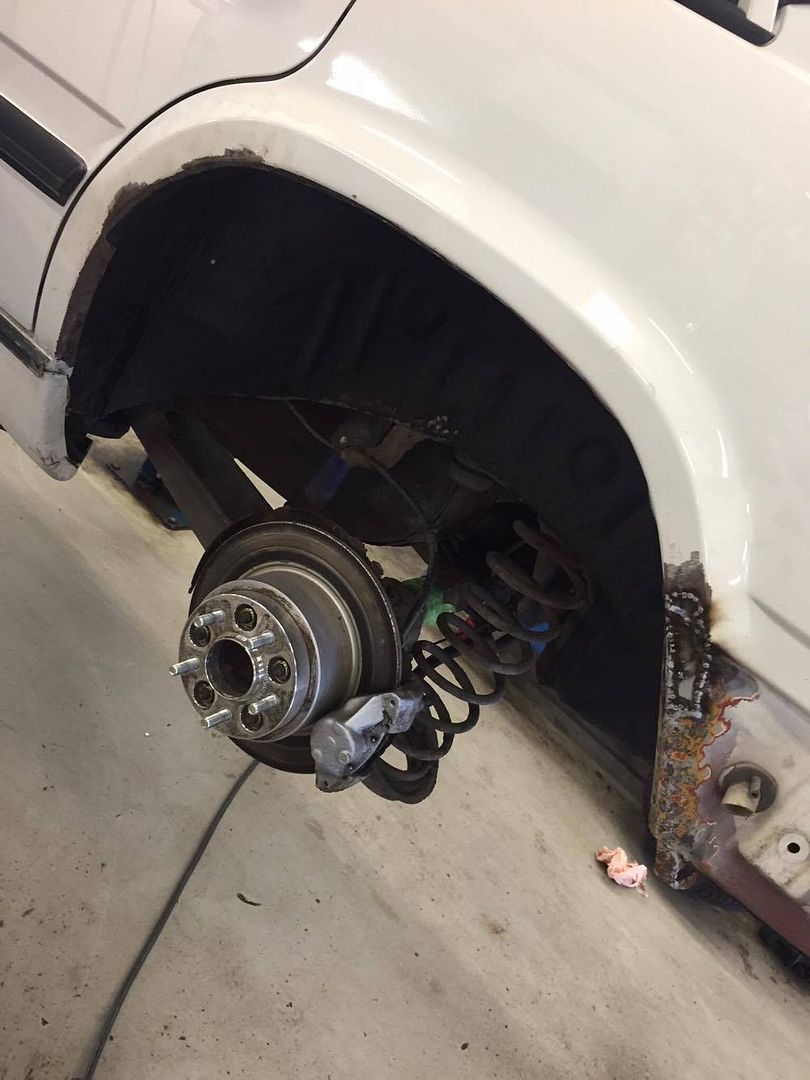

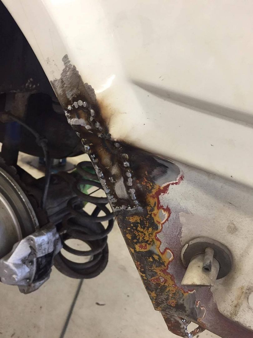

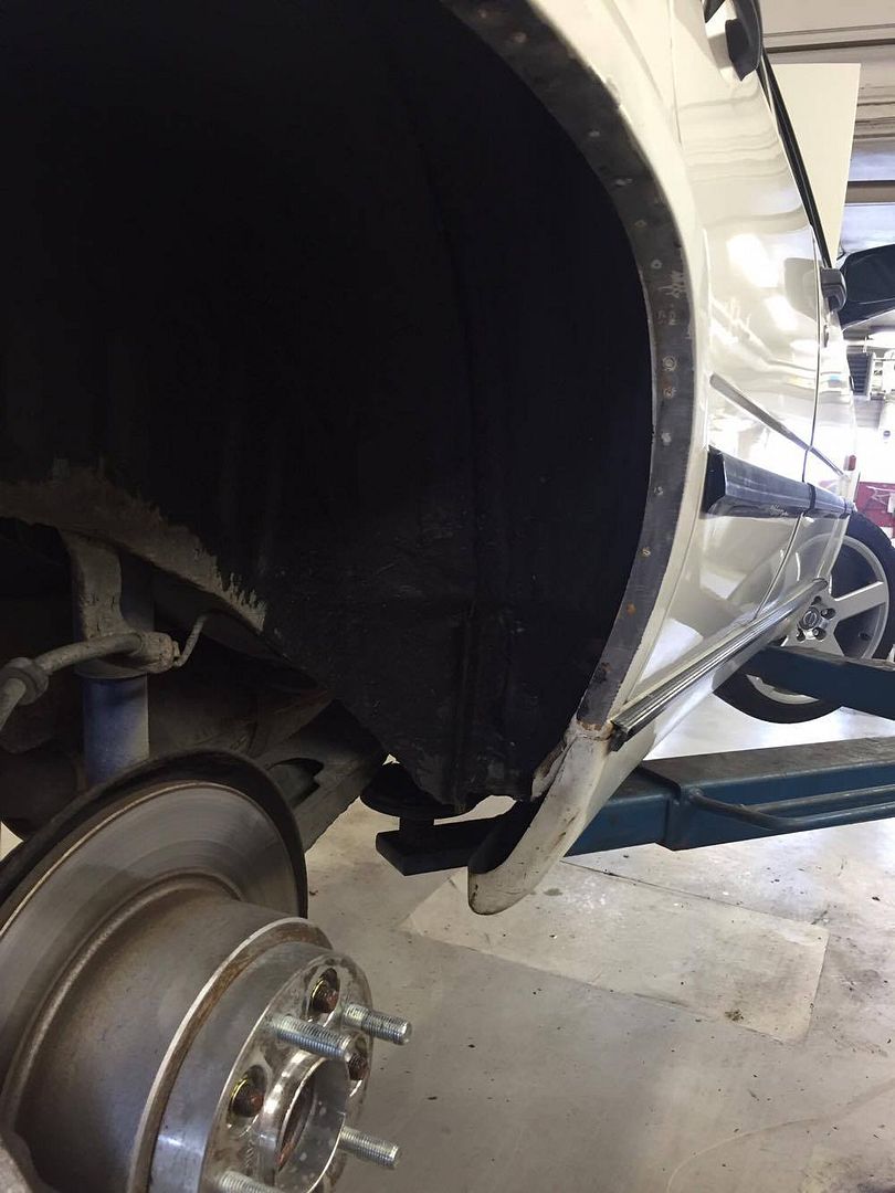

Har även slippat ner allt som ska lackas och rostlagat en liten snutt, förvånansvärt lite rost vilket är skönt big_smile
http://i1044.photobucket.com/albums/b449/Niklas_Persson/740%20tic/14233810_1350242348337451_700523267_o_zpslidtfoqy.jpg
Har även rostbehandlat hjulhus bak, och under bilen. tongue
http://i1044.photobucket.com/albums/b449/Niklas_Persson/740%20tic/14233510_1350242298337456_116735989_o_zpswyzsialp.jpg

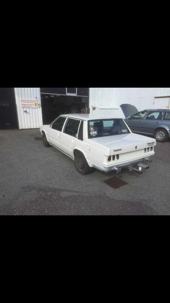

Har även rostbehandlat bakom bak stöten, glömde ta kort när jag gjorde de dock :s Dragkroken fick sig en skvätt oxå smile
http://i1044.photobucket.com/albums/b449/Niklas_Persson/740%20tic/14233551_1350242301670789_565286862_o_zpsek2sn2cs.jpg

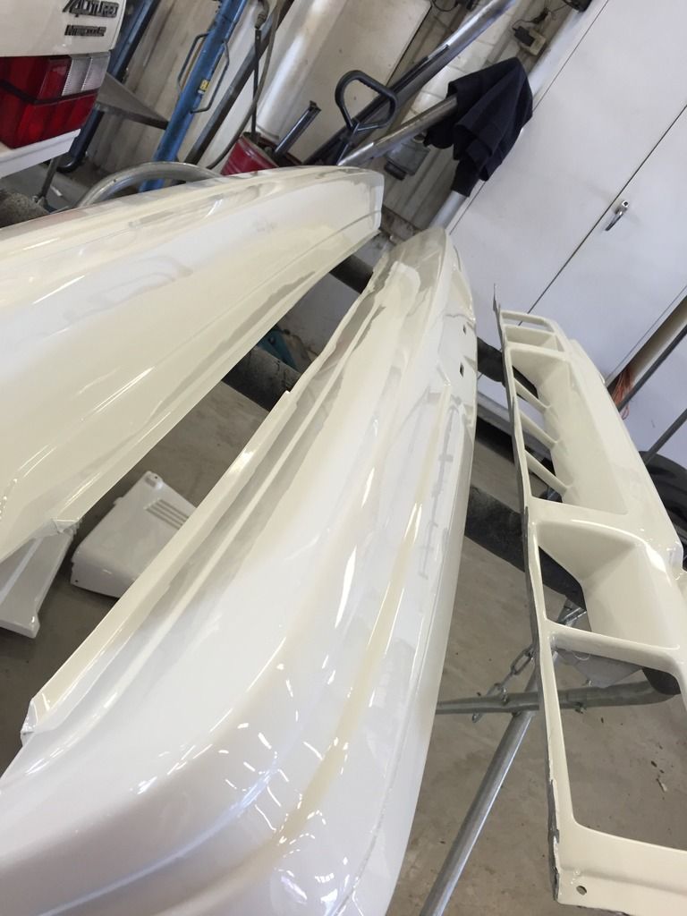

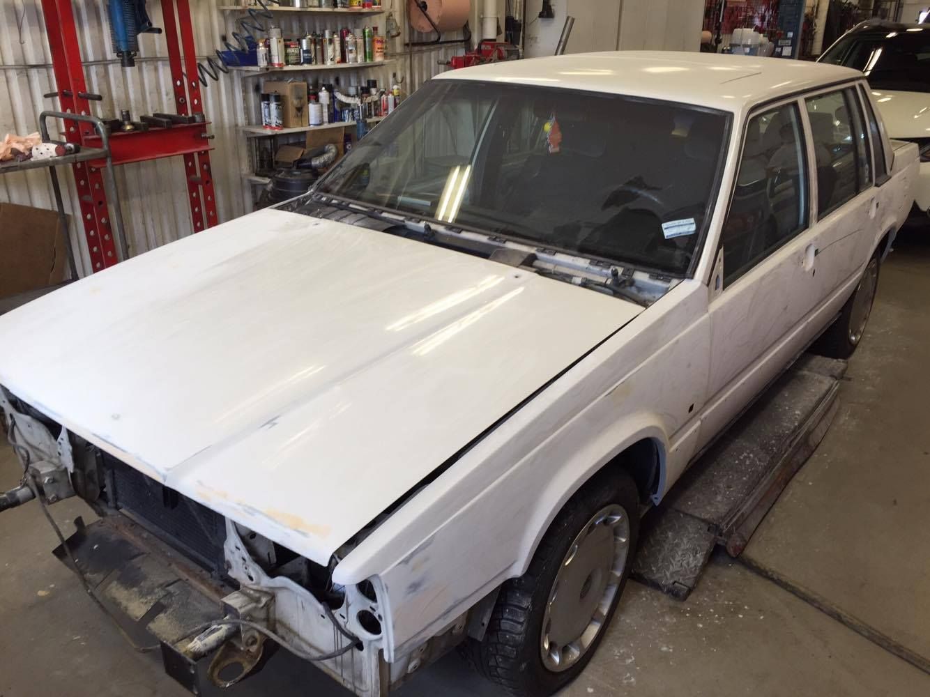

Såhär ser den ut just nu, ska in på lackering imorgon big_smile roll
http://i1044.photobucket.com/albums/b449/Niklas_Persson/740%20tic/14233522_1350242241670795_1704432160_o_zpskdhjvixf.jpg
http://i1044.photobucket.com/albums/b449/Niklas_Persson/740%20tic/14273345_1350242248337461_1899292571_o_zpsgfesm53o.jpg
Bakluckan och taket ska då inte lackas just nu, kanske kommer lite senare.
Alla plast lister och backspeglar lackades mattsvart så dom blev lite snyggare oxå!

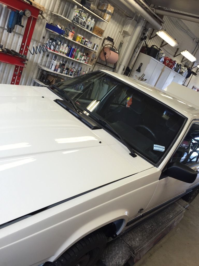

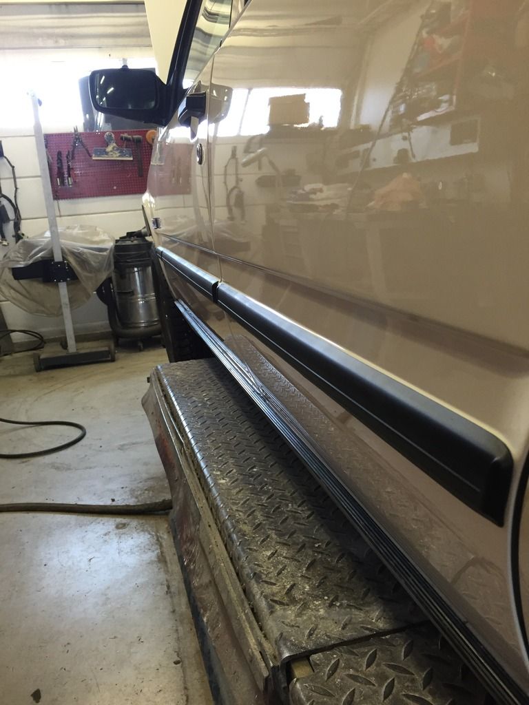

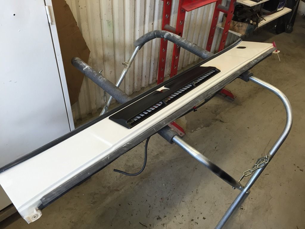

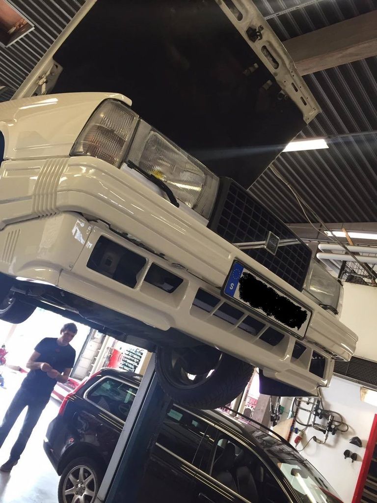

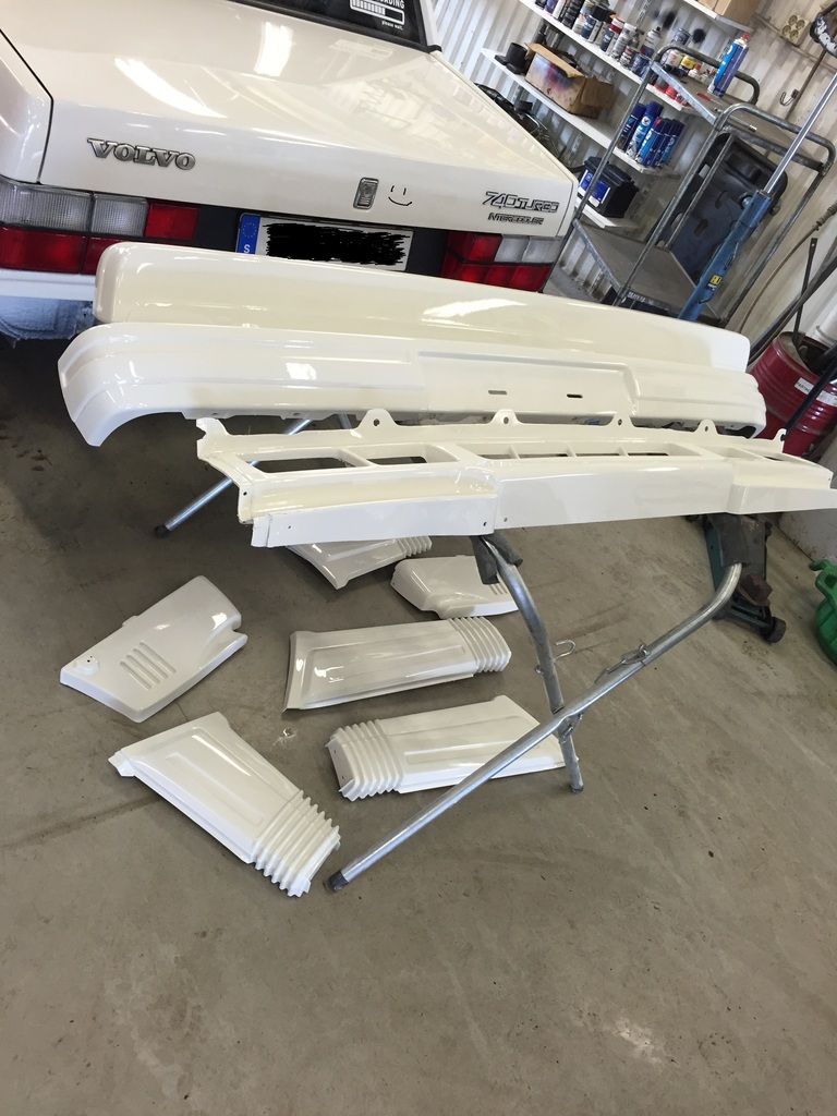

Nu har det händer de grejer! Bilen är tillbaka från lacken och är återigen ihoppsatt, liter bilder på vägen smile
http://i1044.photobucket.com/albums/b449/Niklas_Persson/iphone%206%20turbo%20207_zpsxkyretw2.png
http://i1044.photobucket.com/albums/b449/Niklas_Persson/iphone%206%20turbo%20214_zpsc6wqwn7o.jpg
Snowcap lakerad smile

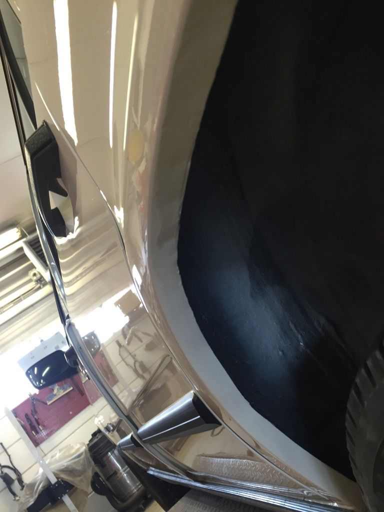

Hjulhus målat (y)

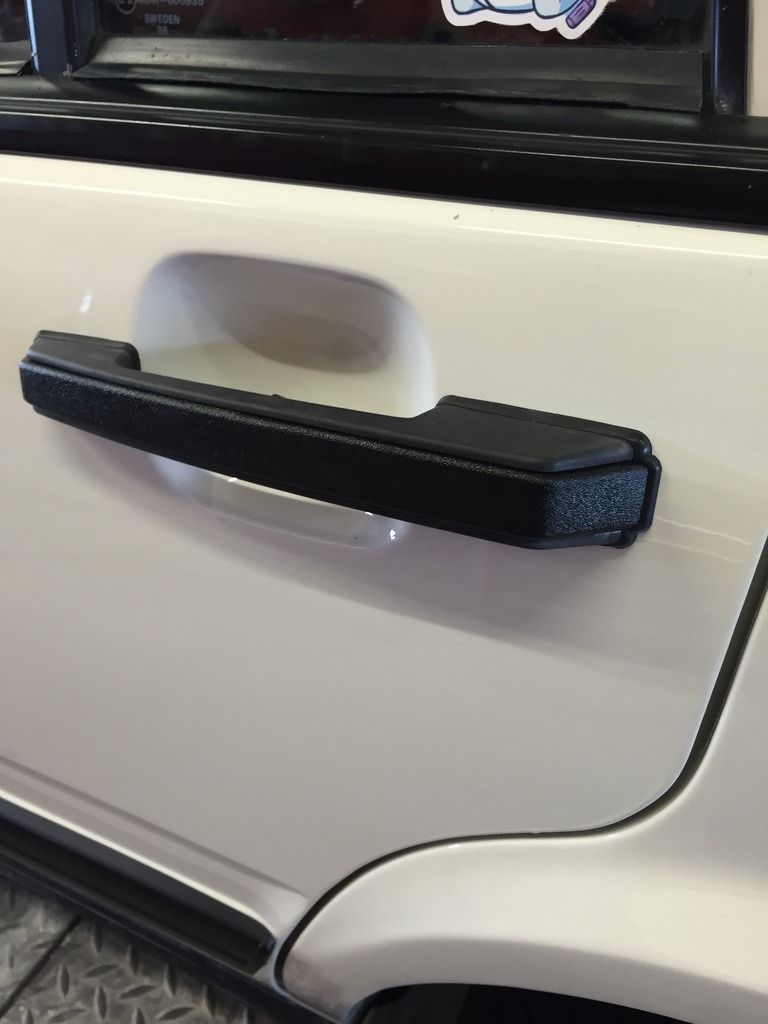

Nya "Plast skydd" på handtagen!
http://i1044.photobucket.com/albums/b449/Niklas_Persson/iphone%206%20turbo%20215_zps8hhq4u3j.jpg

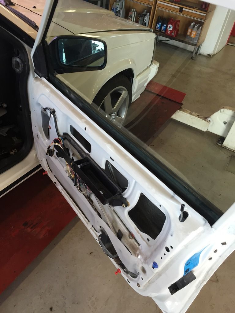

Passade även på att plocka ur intertacket för att fixa "Häng pattarna" där bak och tyget på takluckan!

Sådär! Då är inprincip hela bilen nylackerad förutom bagage luckan och tacket (kanske kommer senare)
Blev väldigt nöjd med resultet dock blir ju en bil aldrig färdig hehe.
Detta blev en liten snabb update bara, är det något ni undrar över är det bara o skriva en kommentar smile
Ha de gött haajjj
