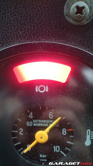

Hej,
Har en gammal Mercabuss från 83 där det lyser en varningslampa, se bild. Vad betyder den? Är det röd motorvarning? Oljetryck? Tack!
https://www1.garaget.org/gallery/images/220/219400/219400-b09abb812d58d1fd8131e1a4146e0f08.jpg
Evildan
17 juni 2016
Varning för bromsfel.
Kan vara dåligt med bromsvätska eller slitna belägg eller så enkelt att brytaren för parkeringsbromsen har kontakt. Brytaren sitter vid spaken.

Tack! Misstänker att det är nåt glappt i istrumentbrädan.

Får en känsla av att bussen har luftbromsar? Är det så?

Ena kretsen står ju på 0. Så därför den varnar.
Jamenvadfaan, det stämmer ju.
Jag tänkte 310 eller liknande mindre buss/skåp med hydrauliska bromsar. roll
Kikade inte ens på mätaren som står på 0 bar.
