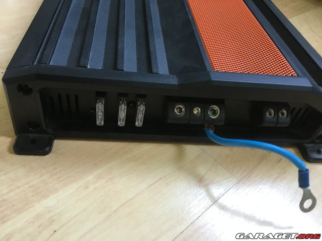

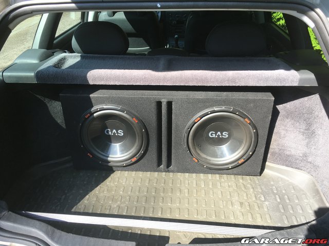

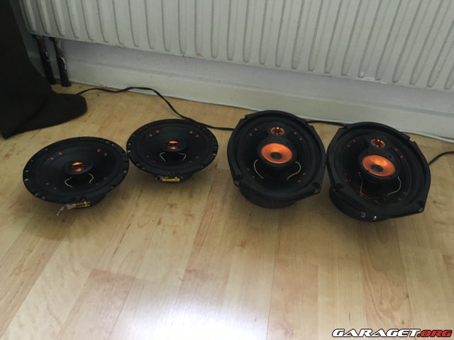

har köpt ett ljudsystem utan sladdar så skulle behöva lite länkar till billiga bra sladdar. Det består av en baslåda och 4 högtalare. Fick med en sladd som är ström tror jag. Jag är väldigt okunnig just nu därför jag frågar wink

Om de sitter högtalare som du ska byta ut?.vad ska du driva på steget?

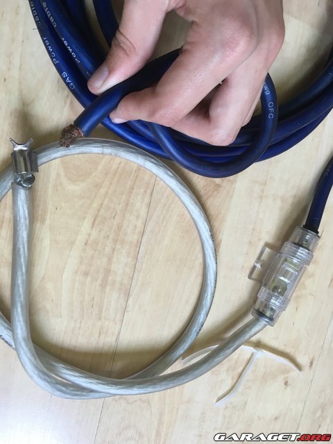

Säkring och pluskabel har du enligt bild

Dubbelkolla så att säkringens storlek är rätt för kabelns grovlek med. Sen får den sitta max ungefär 30cm ifrån batteriet. Hur långt beror på försäkringsbolaget men så nära batteriet som möjligt.
Den vita biten kabel är ämnad som jord men är ditsatt på +. Det är samma kabel med olika hölje bara, men räcker den blå kabeln ändå kan du ju använda den vita som jord smile

det är köpt begenat så säkringen borde vara rätt då det enda som behövdes köpa var sladdar. Så den vite och blåe ska inte sitta ihop?. Huvudenhet menar du sterion då?. Jag hade tänkt driva allt på steget

Med tanke på hur vissa kopplar i billjud skulle jag inte lita på det, passar den precis rakt in i den säkringshållaren borde det vara 21mm2 och då vara avsäkrad på max 100A. Står storlek på kabeln kanske?
I ett kabel kit tex brukar det vara en lång kabel som ska vara + och en kort som är jord med olika färg på höljena för att man lätt ska se villken som är + och vilken som är -. Det är samma kabel bara färgen på höljet som skiljer så att koppla ihop dom funkar såklart. Men om den blå räcker ändå så kan du ju lika gärna klippa den och skarva på säkringshållaren där så borde den komma närmre batteriet med så kan du köra den vita som jord så slipper du köpa en kort bit till bara för det. Detta är förutsatt att kabeln du har räcker då.

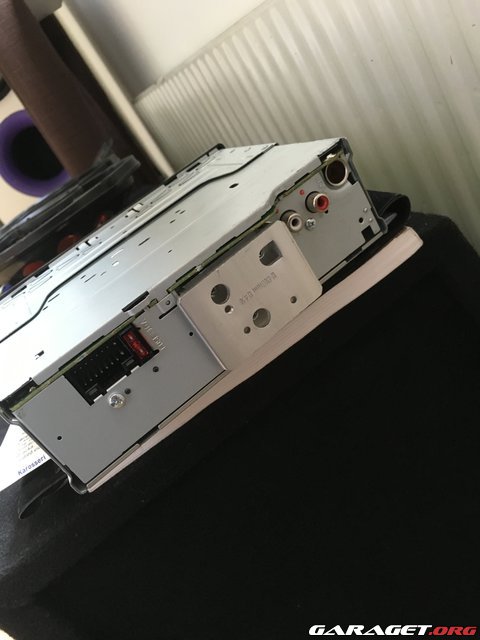

Huvudenheten är stereon ja, finns det lågnivå utgång på den så ska du ha en lågnivå/rca med annars behövs en hög till lågnivå omvandlare.
Slutsteget som visas på bild verkar vara ett monoblock, modell? I vilket fall kan du inte driva både högtalarna och basarna på det för då hade du behövt ett 5 kanals steg vilket det inte är. Så vill du driva allt på steg kommer du behöva köpa ett till.

GAS pro 600 monoblock det kan bara driva baslådan då?. På sterion finns det bara en rödvit utgång och ett hål som jag inte har nån aning vad är till för ser inte ut som nån sladd ska in där iallafall. Allt ska sitta i en volvo v40-98 kan jag lösa det enkelt med orginal sterion eller behövs det bytas? På sladden står det 4awg

Japps bara baslådan.
Har du orginal stereo? Är du osäker ta ett kort å lägg in

https://www1.garaget.org/gallery/images/220/219483/219483-8a6c8c313b68b2f4e667e38d1d932e9d.jpg
bak på stereon jag fick med

Oki .röd/vit är lågnivå uttag där behöver du lågnivå kaneö från stereo till slutsteg.stora hållet är antenn uttag.avlånga är iso kontakten som du behöver en övergång från orginal kontakt för att denna ska passa.du behöver även en ram för att fästa stereon i när du tar bort orginal stereon

Ja, ser ut som det sig bör, dock glöm inte säkringen kort efter batteriet (sakna på din bild) smile

Du har ju en säkring på den blåa sladden, men du behöver nog kapa lite på den blåa så du har MAX 30cm från batteriet till säkringen, sen fortsätter den blåa sladden genom bilen tills bagaget där steget är (eller vart du nu ska placera steget)
den gråa kabeln är jord, så den behöver du bara ansluta på en jordpunkt, typ en bult i karossen, sen andra ändan på sladden i steget, sen i med RCA kablarna i steget och dra dom till stereon, och ansluta även blå/vita kabeln (remoten) i steget och ihop med stereons kabel, så stereon skickar en "on/off" signal när stereon slås på och av, så steget inte står och drar ström i onödan smile

Har du kablaget till stereon på bilden? 4awg är 20mm2 så 100A säkring ska det vara.

säkringen var på 80 så en sån med då smile
1 494 Inlägg
27 juni 2016
Du kan köra med 80A, du kommer inte att dra så mycket ändå så funkar fint. 100A är max för den kabeln.
