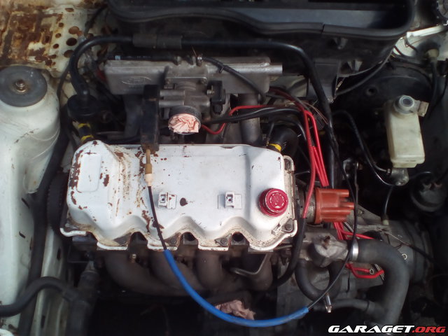

7 juli 2016
/gallery_image.php?user=86323&image=2537444]https://www1.garaget.org/gallery/images/87/86323/86323-97b516e781b05f50afbe757056546613.jpg[/url]
Bara att hugga i!

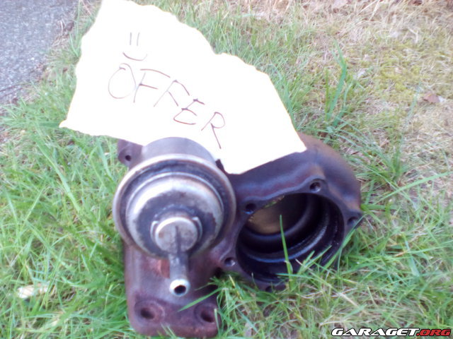

7 juli 2016

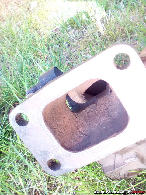

https://www1.garaget.org/gallery/images/87/86323/86323-03931af994e396f0d21f12a3ef6f53ec.jpg
Slängde en getöga på stressfläkten och insåg att annat hus behövs, den längsgående sprickan fortsätter in i snäckan.

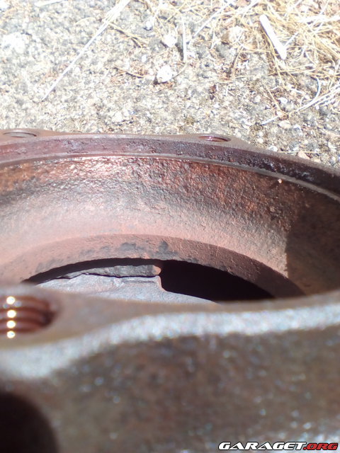

7 juli 2016
https://www1.garaget.org/gallery/images/87/86323/86323-e343f274aee3407ae6121d8f15289294.jpg
Hittade en gammal AirResearch snurra som jag plockade huset från. Dim. verkar stämma men märker det när huset är av från fordens snurra. Ligger i 5/56 bad just nu. Wastegaten får man fundera ut något på.

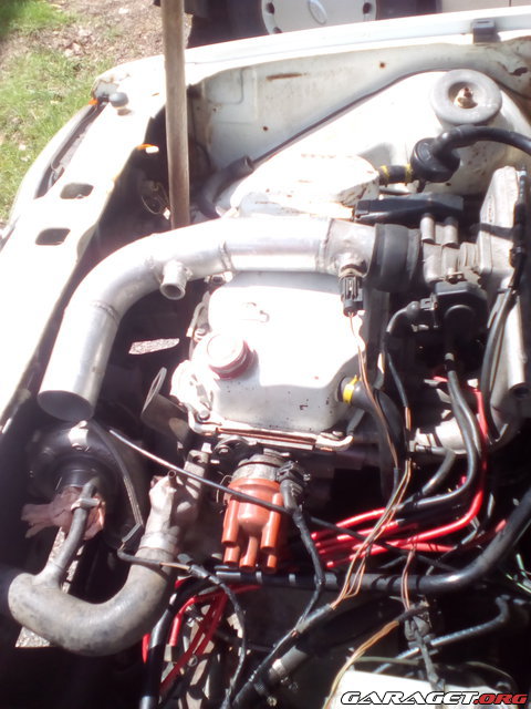

9 juli 2016
https://www1.garaget.org/gallery/images/87/86323/86323-9430526efdb62a0de1bd2c6d2ad4c4ef.jpg
Snurran på plats, nästan. Huset från offerturbon passade som handen i handsken. Lyckats lokalisera vart flesta slangarna och kontakter ska sitta. Nu är det en tur till tippen som väntar för att hämta lite pryttlar som fattas.

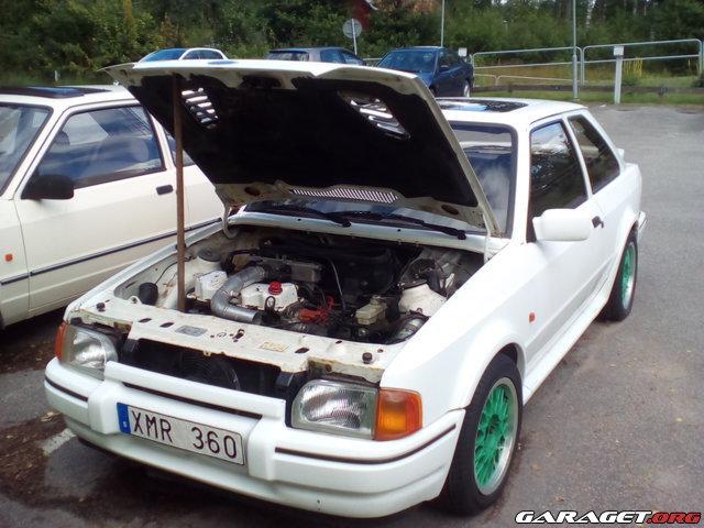

13 juli 2016
https://www1.garaget.org/gallery/images/87/86323/86323-ee48af93cbb6364e1987da0a82744f67.jpg
Inte mycket gjort idag, men bättre strålkastare och blinkers är på plats.

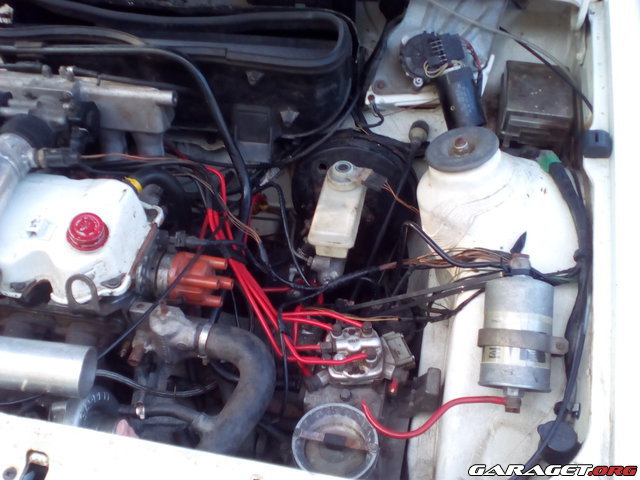

13 juli 2016
https://www1.garaget.org/gallery/images/87/86323/86323-f76f6fa5008ec01b0c26697cc1038e12.jpg
Såja, fick en lucka till på en timme och passade på att slänga i luftmängdmätare och koppla in brä.rör. Till min glada upptäck så har under tidens gång någon sneskruvat in lilla bulten i brä.blocket som går till en av spridarna. Så imorgon åker gängtapparna fram, och förhoppningsvis har jag rätt gänstigning *huppas*. Ett nytt brä.rör behövs från filter då den gamla är avklippt :S. Fick fästa upp mängdmätaren med kattstrypare i bakkant då pucken är bortrostad, men det kommer sättas ditt rätt prylar. Priot är att få igång bilen och höra gången och resterande beteende, och sedan ta det därefter. Under tiden så skriver jag checklista på allt som är dåligt/avrostat/fattas och behöver bättras. That's it for idag!
Just ja! Jag är ju då inte så tålmodig på mobiler (eller datorer) och har då till följd inte fått rätt på hur man får i fler bilder i ett inlägg så att säga. Skulle någon kunna förklara kortfattat hur man gör och på en 10 årings nivå? big_smile
