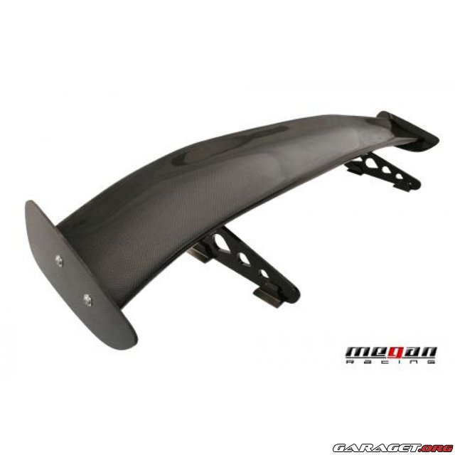

Halloj! fick för mig att jag vill sätta en osthyvel på Skylinen! Och då slog tanken mig att aluminium vingar är inte lagligt i trafik och kolfiber är på tok för dyrt för min smak!
Då slog tanken mig att man kanske kan gjuta egen vinge i glasfiber och kapa till egna fästen i aluminium? Är det någon som har gjort liknande och hur kan man gå tillväga?
Tänkte mig något i stil till denna..
[img]https://www1.garaget.org/gallery/images/187/186796/186796-5d49ae8d2e287952f89f74dcc38bcffc.jpg[/img]
Tillverka en form i frigolit sen kapa ur egna fästen i aluminium och gjuta in? Sen skruva fast i bagaget? sedan klä själva vingen i kolfiber vinyl?
Anledningen är att det är coolare att ha tillverkat vingen själv och för att kolfiber är på tok för dyrt! wink

TSFS 2013:63
Förbjudna anordningar
7 § Personbil får inte förses med följande delar eller tillbehör. Detta förbud gäller inte punkterna 1, 2 och 4 om bilen är typgodkänd enligt direktiv 74/483/EEG (se 2 kap. 20 §) eller ECE-reglemente 26 (se 3 kap. 1
§) och vid godkännandet var försedd med sådan anordning.
1. Anordning, vars höjd över omgivande karosseriyta överstiger 30 mm och som har en mindre bredd än höjd och som inte är nödvändig för fordonets användning. Förbudet gäller dock inte sådan anordning som är av mjukt material eller så fjädrande att dess höjd inte överstiger 30 mm då den utsätts för en lätt kraft. Med mjukt material avses material med en hårdhet av högst 60 Shore A och med lätt kraft avses en kraft av högst 100 N.
Förbudet omfattar heller inte originalmonterat ornament på personbil av 1972 eller tidigare års modell.
2. Spoiler bestående av vinge uppbyggd på konsoler och som inte ansluter till karosseriet med sin främre kant. Förbudet omfattar inte s.k. husvagnsspoiler och spoiler avsedd som smutsavvisare för bakruta. Förbudet omfattar inte heller spoiler av mjukt material. Med mjukt material avses material med en hårdhet av högst 60 Shore A. Förbudet omfattar heller inte originalmonterad spoiler på personbil av 1972 eller tidigare års modell.
3. Skärmar av metall eller annat hårt material som i efterhand monterats över strålkastare.
4. Vingmuttrar och vingmutterliknande anordningar på hjul och navkapslar på fordon av 1968 eller senare års modell. Förbudet gäller dock inte vingmuttrar och vingmutterliknande anordningar som befinner sig innanför ett vertikalt plan som tangerar däckets sida, eller befinner sig innanför den yta som bildas av horisontella räta linjer och som tangerar fordonets karosseri närmast hjulet.
5. Taklastbärare, t.ex. skidställ och takräcke, som skjuter mer än 50 mm utanför ett vertikalplan genom takets sidobegränsning vid platsen för den utskjutande delen av taklastbäraren.
Så nej, det handlar inte bara om vilket material.
