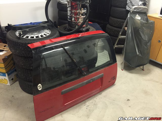

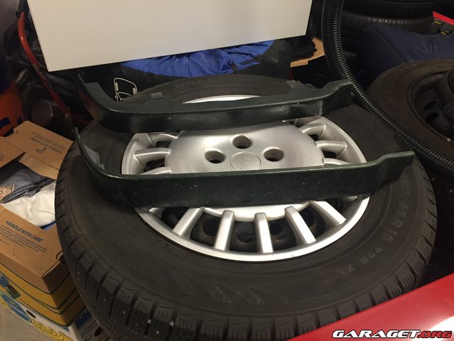

För tillfälligt står de nog ganska still i projeketet. Fixar mest en massa saker till bilen som
monteras i vinter.
Så det blev en "ny" rostfri lucka som skall lackeras, kåpor under framlamporna utan hål för torkarna
samt V70-handtag som skall skickas på lack. Kommer bli riktigt nice smile
